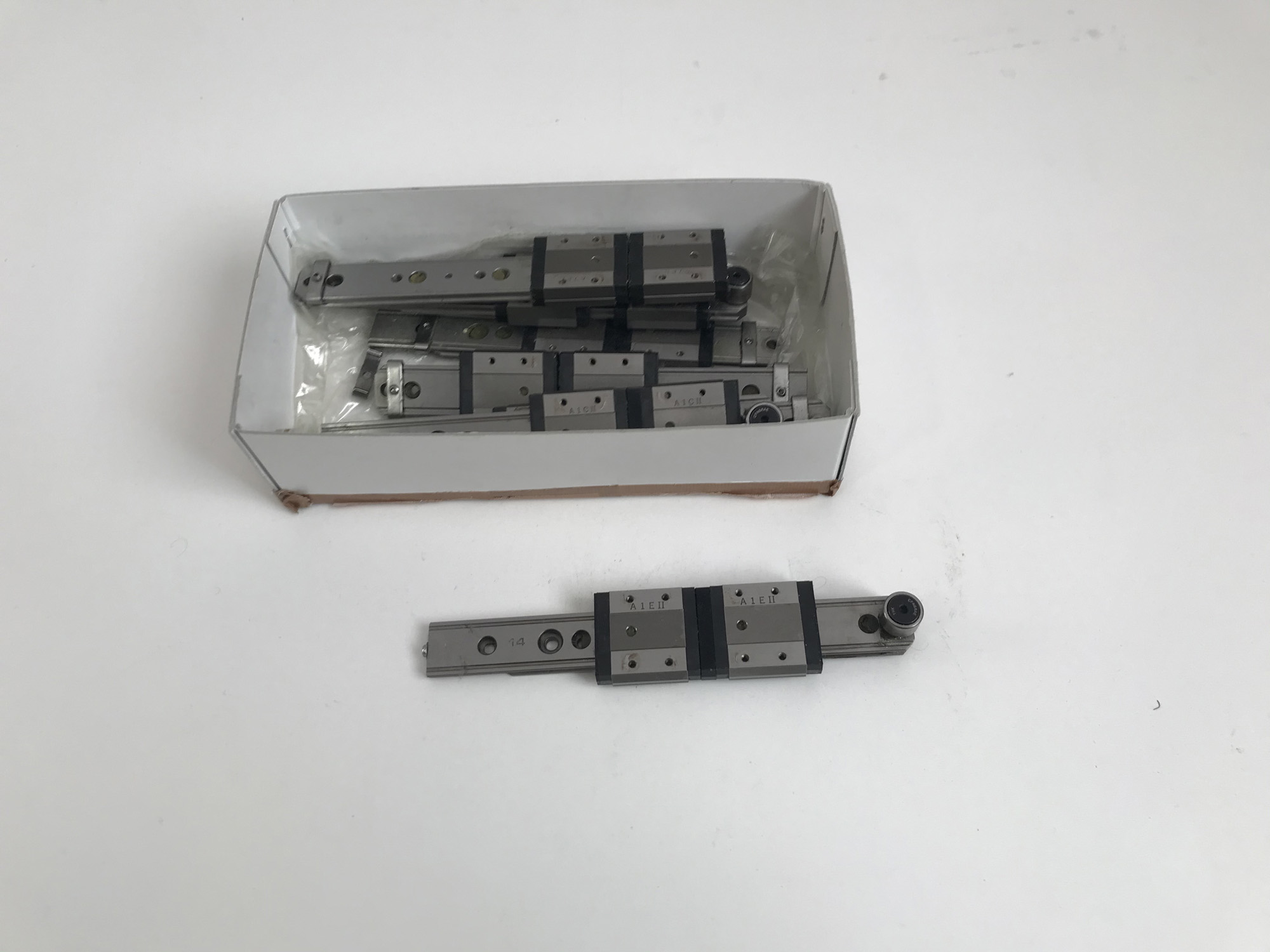

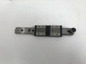

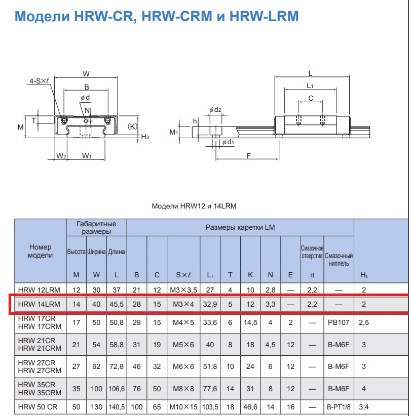

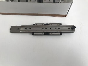

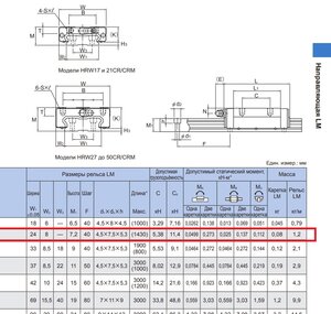

Попались мне в поиске б/у "рельсовые направляющие THK HRW14X"
Но не найду на них нагрузочные характеристики.
Пойдут они на мой "макет"?
Правда ход у них не большой (для поперечки сойдет, может и на продольную придётся их ставить)
За то 4 ряда шариков вместо 2-х на китайской рельсе

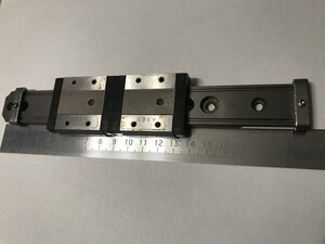

рельсовые направляющие THK HRW14X (Б.У.)
ширина рельса 24мм
высота 7мм
длинна 204мм
размер каретки 45х40мм
ход 88мм
6 шт рельс с двумя каретками на каждой.
Может взять их?
Где-то слыхал, что лучше б/у оригинал, нежели "настоящий китай"
А могу ли я их "срастить"? Что бы 2 вдоль установить на ось Z.

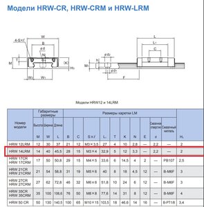

xenon-alien писал(а): ↑ Но не найду на них нагрузочные характеристики.
Вот кое что похожее... :think:
Можно на это ориентироваться по нагрузке?
Или это уже слишком?
И у меня не 2 каретки будет, а 4!
Ну и 2 рельсы на одной оси.
Нагружаемость приличная получается. :think:

Ну и заказал эти THK HRW14X - 4шт. (думаю 4 ряда шариков будет лучше 2-х, да и фирма THK, даже если б/у)
Ход по Z будет равен ходу по Х и придётся переделывать модель...

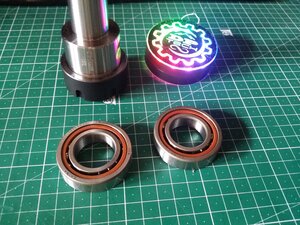

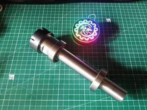

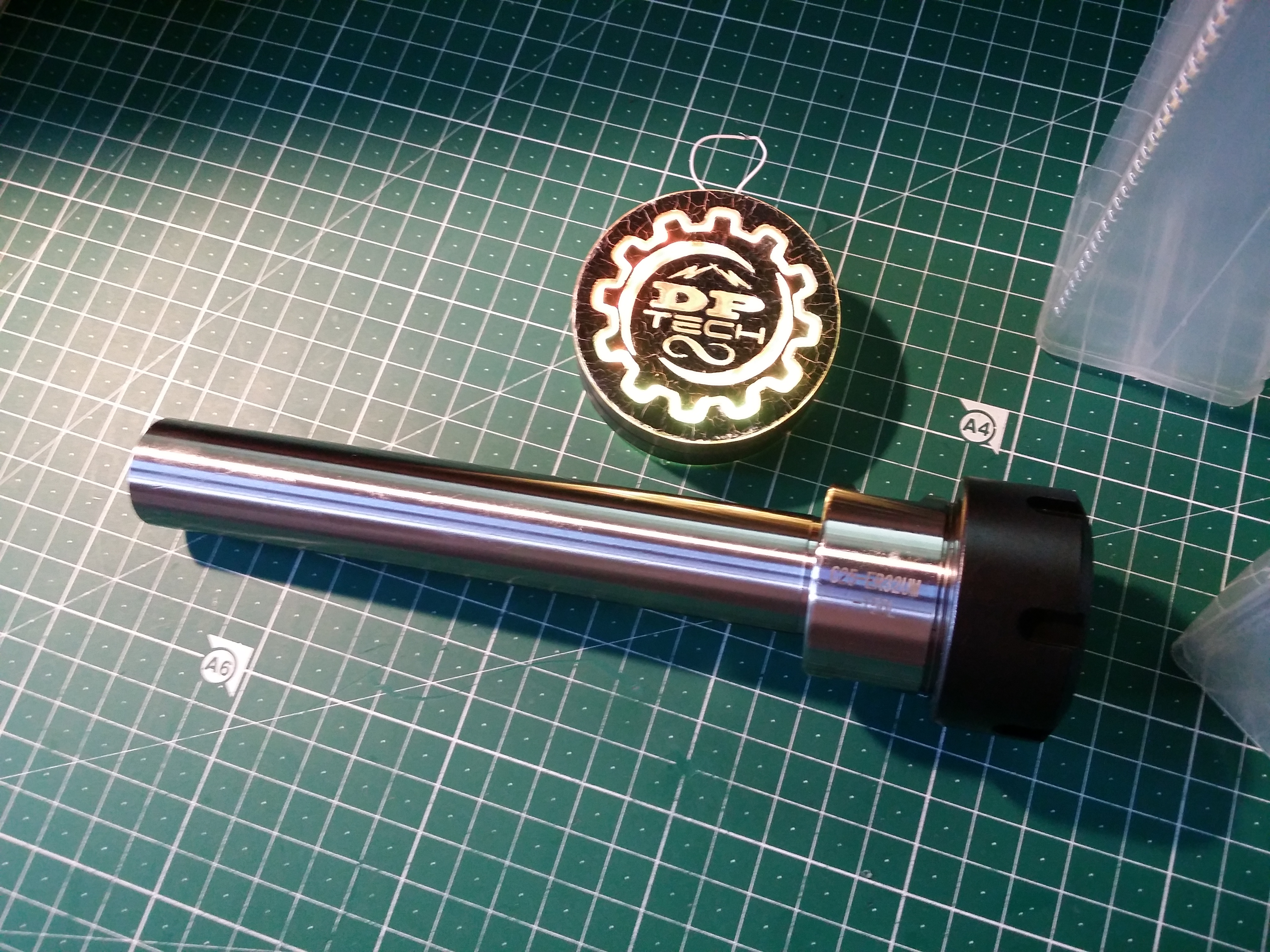

Вот и прибыл вал шпинделя.
С25-ER32-L150
Вал получается 25мм -0,02мм
Надеюсь подшипники будут такие же. (они завтра должны прибыть вместе с опорами FK8 в объединённом пакете)

xenon-alien писал(а): ↑ Вот и прибыл вал шпинделя.
С25-ER32-L150
Это выходит, что есть хороший шанс получить скользящую посадку на подшипниках?
Re: DP-Tech Micro Lathe - макет для теста электроники
kfmut писал(а): ↑ Это выходит, что есть хороший шанс получить скользящую посадку на подшипниках?
Типа того...
Но это не есть хорошо.

Делали на фрезер такой шпиндель, тока из 20 мм и ER25...вроде нормально с посадками было...
Kupfershcmidt писал(а): ↑ Делали на фрезер такой шпиндель, тока из 20 мм и ER25...вроде нормально с посадками было...
Эти валы шлифуют в ±0.02мм (мне так попадались), так что как повезёт.

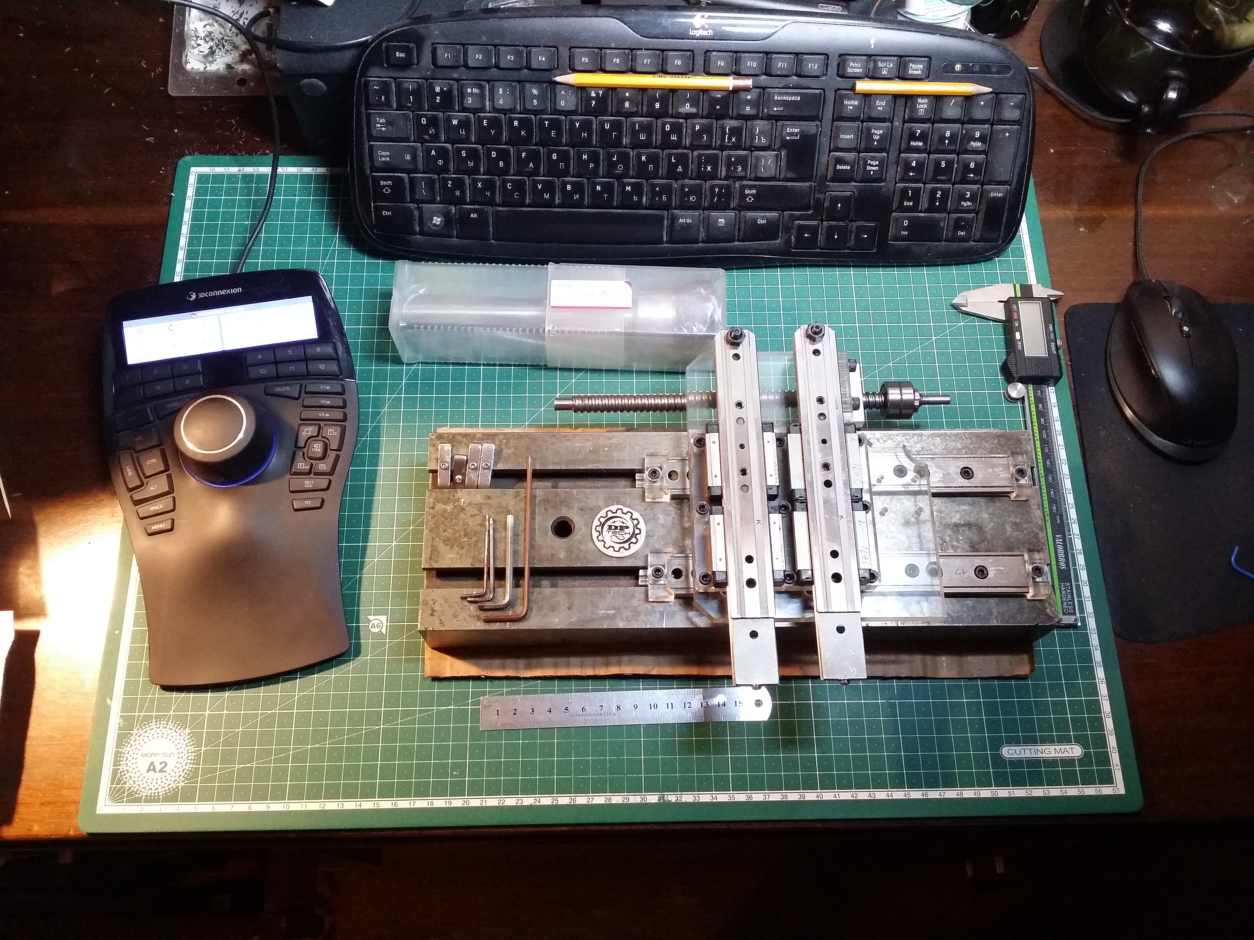

20210711_123426.jpg (3378 просмотров) <a class='original' href='./download/file.php?id=196589&mode=view' target=_blank>Загрузить оригинал (4.86 МБ)</a>
20210711_123530.jpg (3378 просмотров) <a class='original' href='./download/file.php?id=196591&mode=view' target=_blank>Загрузить оригинал (4.76 МБ)</a>
20210711_123724.jpg (3378 просмотров) <a class='original' href='./download/file.php?id=196592&mode=view' target=_blank>Загрузить оригинал (4.57 МБ)</a>
20210711_125503.jpg (3378 просмотров) <a class='original' href='./download/file.php?id=196593&mode=view' target=_blank>Загрузить оригинал (3.66 МБ)</a>
20210711_125625.jpg (3378 просмотров) <a class='original' href='./download/file.php?id=196594&mode=view' target=_blank>Загрузить оригинал (3.81 МБ)</a>

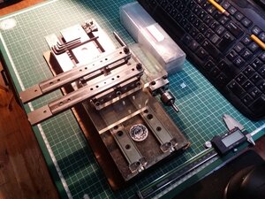

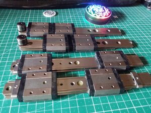

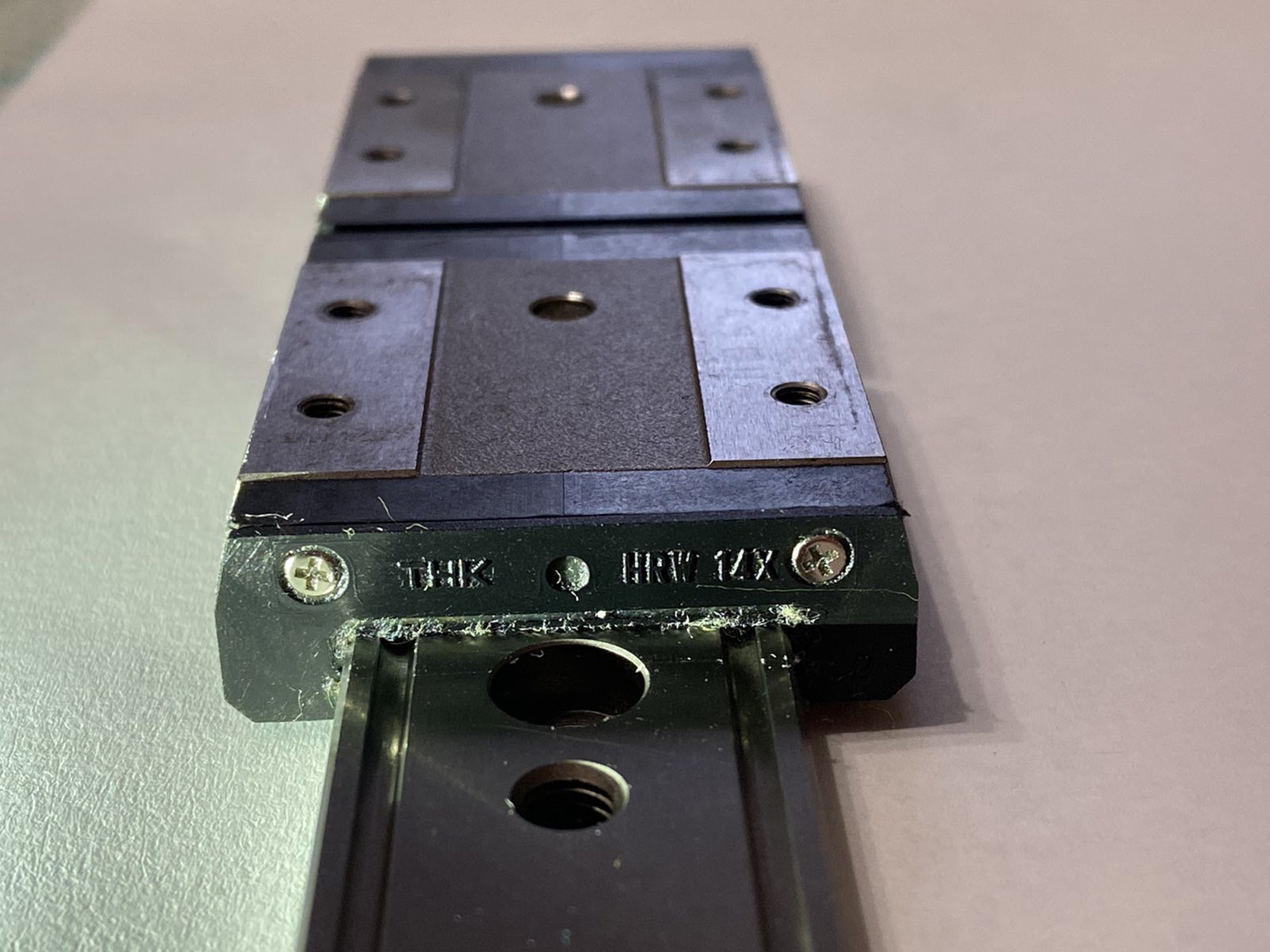

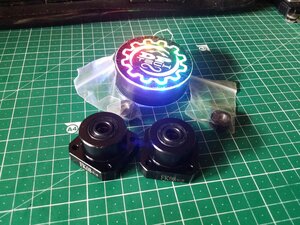

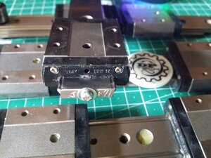

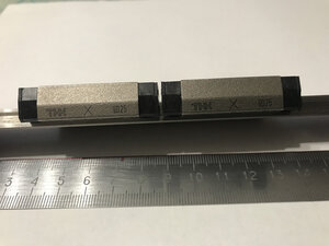

Прибыли посылки.
Посадка подшипников не скользящая, а "налетающая" - без сопротивления, даже не туго.
Опоры FK8 тоже прибыли.
Ну и рельсы так же.
Правда рельсы 2 с каретками хорошие, а на 2-х других по одной каретке люфтят.
Даже не знаю чего делать. Менять точно не буду. Может в квартете будет незаметно.. :think:
Каретки же на одной рельсе, как одна может люфтить, а другая нет...?
Может работали по отдельности?
На крайняк можно будет попытаться заменить шарики. Но нечем измерить. Думаю соточнный микрометр не подойдет.
Да и прикупить не знаю где.

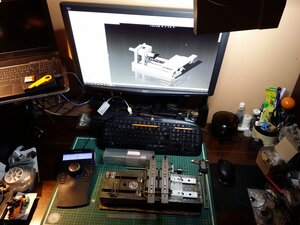

DP_Tech - Micro_Lathe_005.jpg (3318 просмотров) <a class='original' href='./download/file.php?id=196719&mode=view' target=_blank>Загрузить оригинал (146.49 КБ)</a>

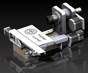

Всем привет!
На выходных удалось чуток по моделировать общий вид с новыми комплектующими.
Пока что так выглядит, а дальше будет видно чего и куда двигаться.
Маловат ход 100 мм по продольной, но для макета надеюсь будет достаточно.
Остается: датчики, энкодер, шкивы, защита... может ещё чего упустил.
Пока лечу зубы, все ресурсы уходят туда... так что всё будет продвигаться ещё медленней, пока долги не отдам :cry:

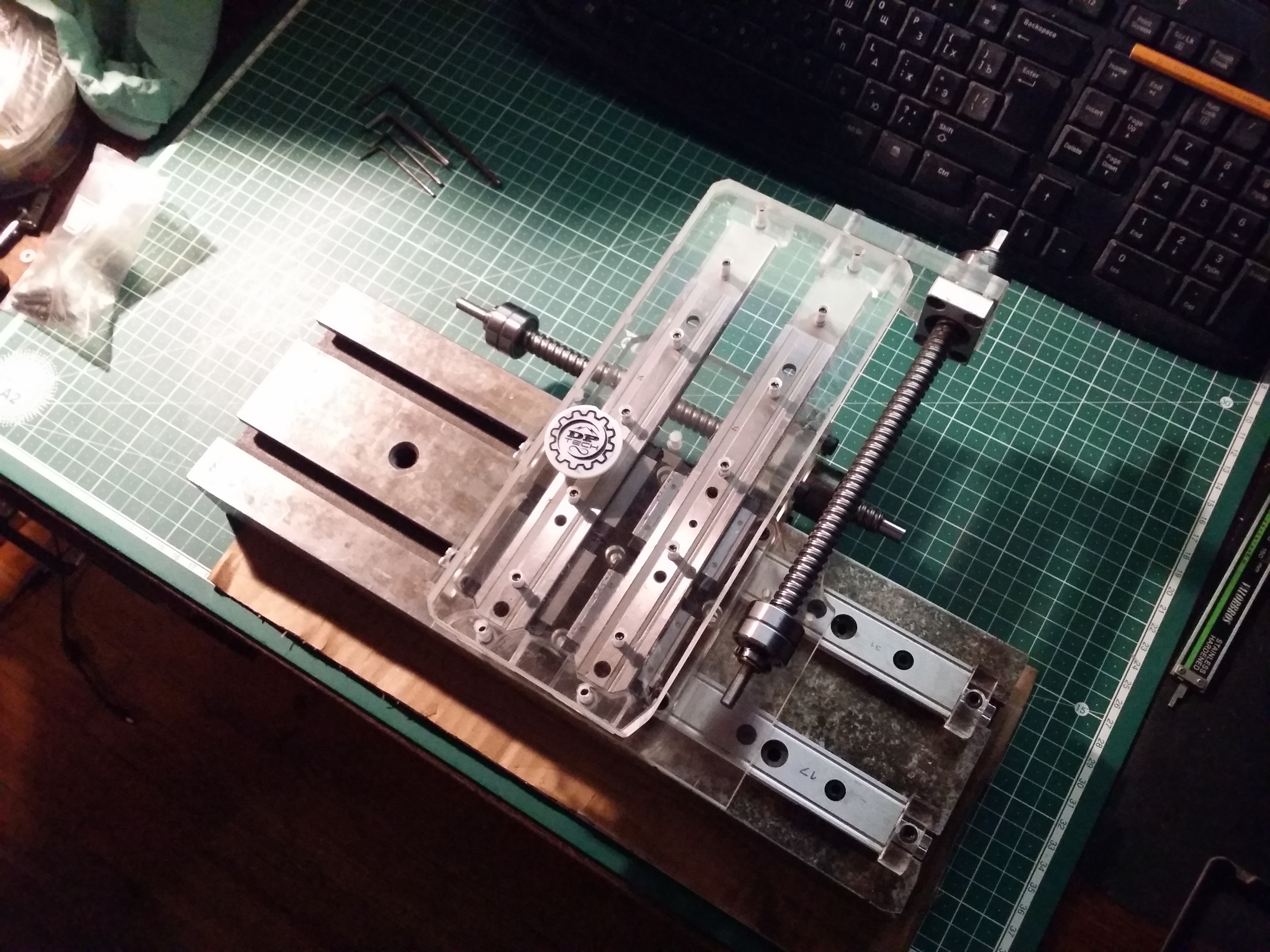

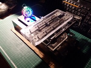

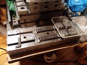

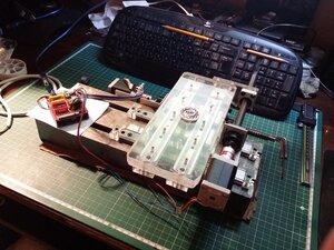

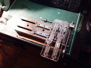

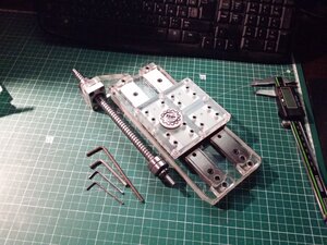

Дамы и господа! Всем доброго вечера!
Выходные прошли продуктивно и не без приключений.
Позвольте вам представить текущий этап зборки.
В суботу одну ось подсобрал, в воскресение вторую.

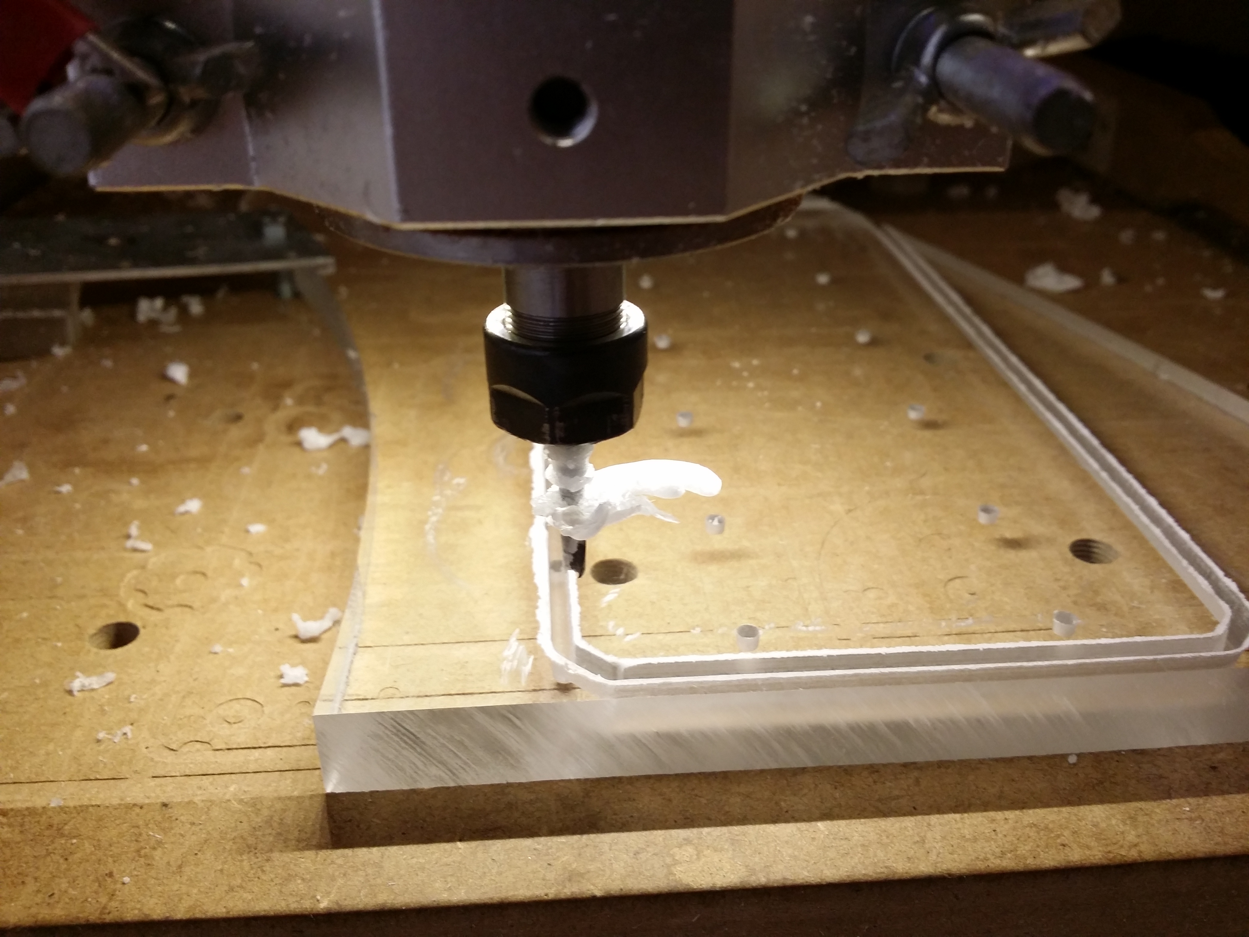

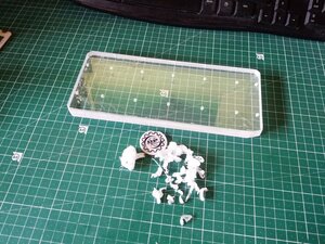

Ну и познакомился с новым видом стружки "центробежная".
Оргстекло, с которым привык работать, режимы давно подобрал.
Но на плиту Х пришлось воспользоваться материалом другого характера - акрил, или подобное.
Какие подачи и обороты не давал результат один. Может фреза уже затупилась.
С трудом пополам наметил отверстия и прошелся по контуру. (контур разбили на 7 файлов, что бы чистить фрезу)
А потому всё из пластика, так как и обработать особо не на чём и зубы лечу.
Позже закажу заготовки с Д16Т.
То что потратил на зубы уже бы до собирал бы "Франкенштейна" из УСП и ПП.
И пока займы не по отдаю придется чуток экономить и делать с того что есть в наличии.
20210801_014832.jpg (3195 просмотров) <a class='original' href='./download/file.php?id=197045&mode=view' target=_blank>Загрузить оригинал (4.14 МБ)</a>
