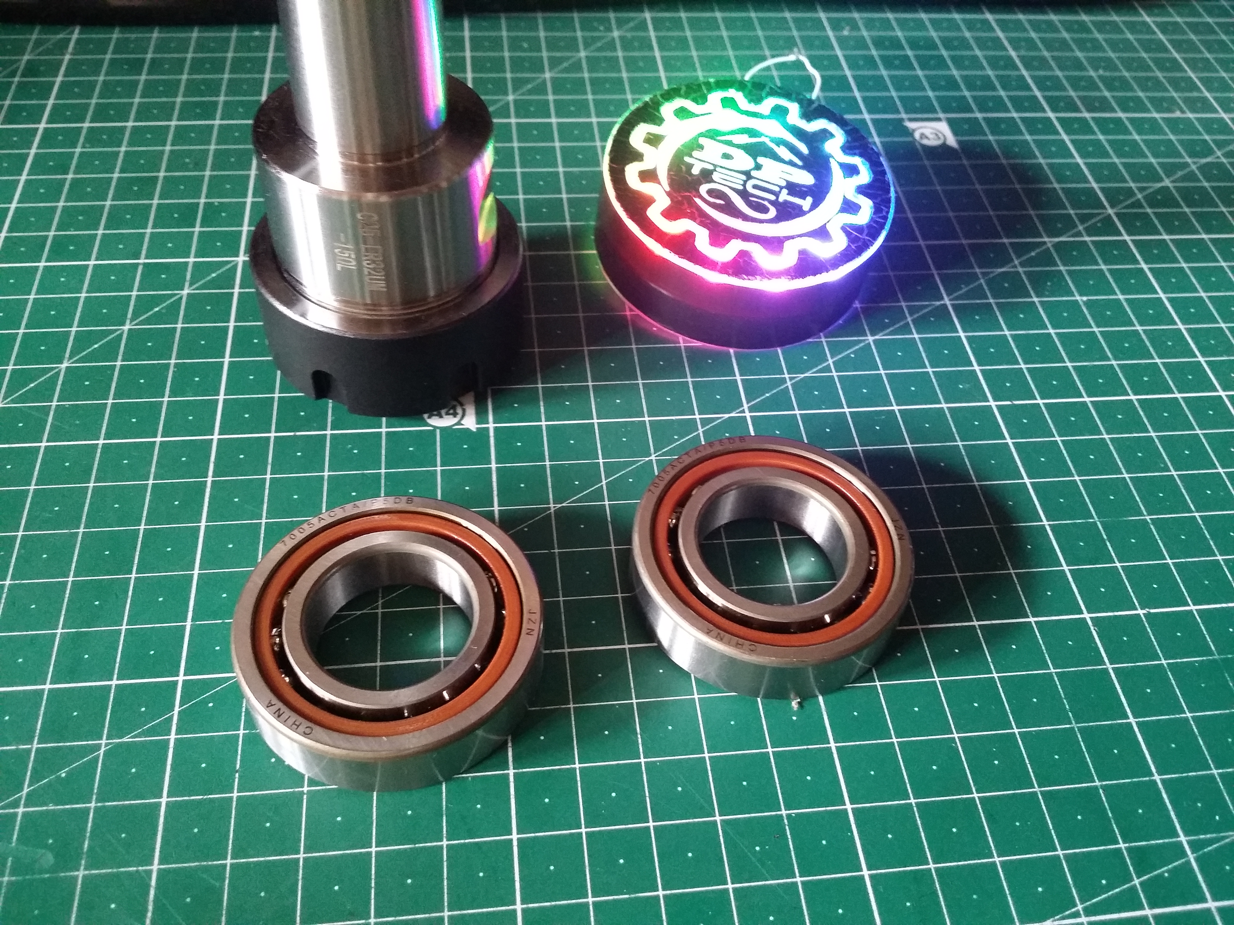

Вот и прибыл вал шпинделя.
С25-ER32-L150
Вал получается 25мм -0,02мм
Надеюсь подшипники будут такие же. (они завтра должны прибыть вместе с опорами FK8 в объединённом пакете)

xenon-alien писал(а): ↑ Вот и прибыл вал шпинделя.
С25-ER32-L150
Это выходит, что есть хороший шанс получить скользящую посадку на подшипниках?
Re: DP-Tech Micro Lathe - макет для теста электроники
kfmut писал(а): ↑ Это выходит, что есть хороший шанс получить скользящую посадку на подшипниках?
Типа того...
Но это не есть хорошо.

Делали на фрезер такой шпиндель, тока из 20 мм и ER25...вроде нормально с посадками было...
Kupfershcmidt писал(а): ↑ Делали на фрезер такой шпиндель, тока из 20 мм и ER25...вроде нормально с посадками было...
Эти валы шлифуют в ±0.02мм (мне так попадались), так что как повезёт.

Прибыли посылки.
Посадка подшипников не скользящая, а "налетающая" - без сопротивления, даже не туго.
Опоры FK8 тоже прибыли.

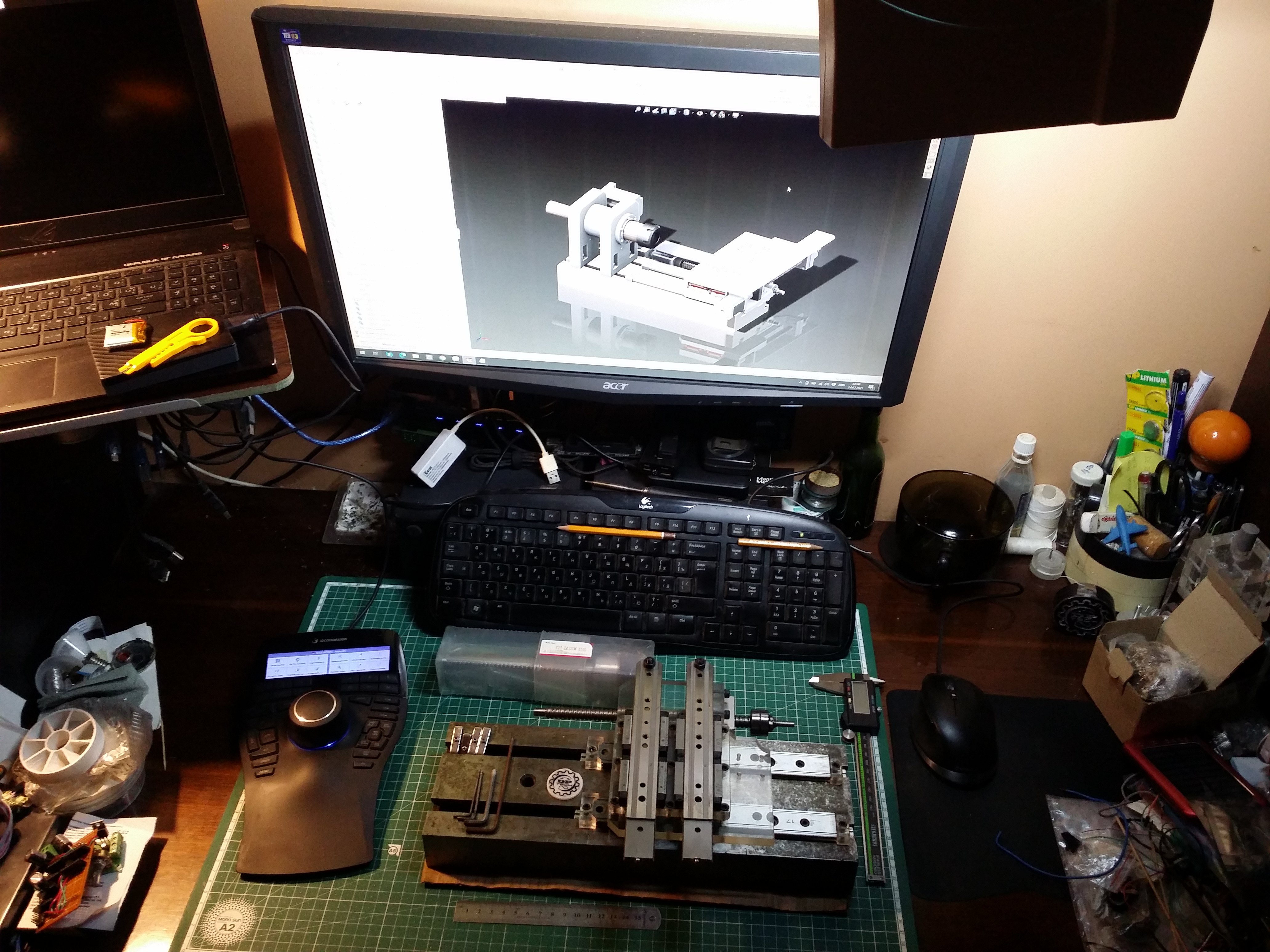

DP_Tech - Micro_Lathe_005.jpg (3329 просмотров) <a class='original' href='./download/file.php?id=196719&mode=view' target=_blank>Загрузить оригинал (146.49 КБ)</a>
Всем привет!
На выходных удалось чуток по моделировать общий вид с новыми комплектующими.
Пока что так выглядит, а дальше будет видно чего и куда двигаться.
Маловат ход 100 мм по продольной, но для макета надеюсь будет достаточно.
Остается: датчики, энкодер, шкивы, защита... может ещё чего упустил.
Пока лечу зубы, все ресурсы уходят туда... так что всё будет продвигаться ещё медленней, пока долги не отдам :cry:
