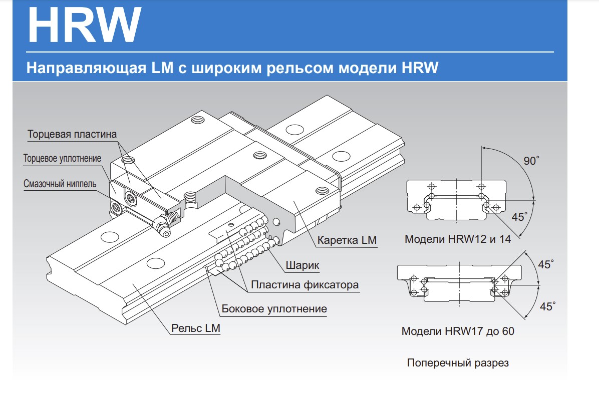

Попались мне в поиске б/у "рельсовые направляющие THK HRW14X"
Но не найду на них нагрузочные характеристики.
Пойдут они на мой "макет"?
Правда ход у них не большой (для поперечки сойдет, может и на продольную придётся их ставить)
За то 4 ряда шариков вместо 2-х на китайской рельсе
рельсовые направляющие THK HRW14X (Б.У.)
ширина рельса 24мм
высота 7мм
длинна 204мм
размер каретки 45х40мм
ход 88мм
6 шт рельс с двумя каретками на каждой.
Может взять их?
Где-то слыхал, что лучше б/у оригинал, нежели "настоящий китай"
А могу ли я их "срастить"? Что бы 2 вдоль установить на ось Z.

THK_HRW_14LRM.jpg (3563 просмотра) <a class='original' href='./download/file.php?id=196515&mode=view' target=_blank>Загрузить оригинал (156.88 КБ)</a>
THK_HRW_14LRM_02.jpg (3563 просмотра) <a class='original' href='./download/file.php?id=196517&mode=view' target=_blank>Загрузить оригинал (158.17 КБ)</a>
THK_HRW_14LRM_01.jpg (3563 просмотра) <a class='original' href='./download/file.php?id=196516&mode=view' target=_blank>Загрузить оригинал (181.59 КБ)</a>
xenon-alien писал(а): ↑ Но не найду на них нагрузочные характеристики.
Вот кое что похожее... :think:
Можно на это ориентироваться по нагрузке?
Или это уже слишком?
И у меня не 2 каретки будет, а 4!
Ну и 2 рельсы на одной оси.
Нагружаемость приличная получается. :think:

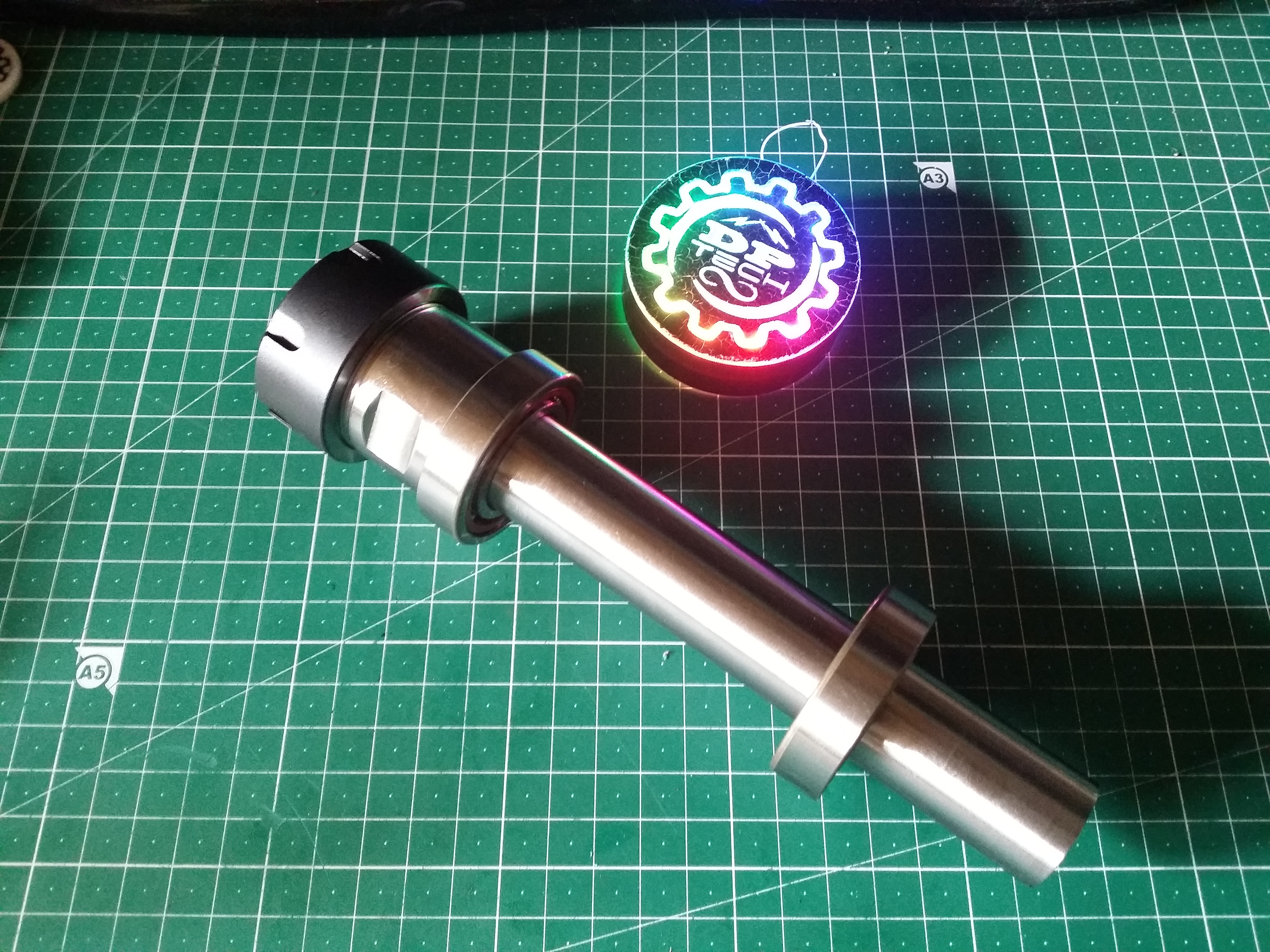

Вот и прибыл вал шпинделя.
С25-ER32-L150
Вал получается 25мм -0,02мм
Надеюсь подшипники будут такие же. (они завтра должны прибыть вместе с опорами FK8 в объединённом пакете)
Может и рельсы завтра прибудут.

xenon-alien писал(а): ↑ Вот и прибыл вал шпинделя.
С25-ER32-L150
Это выходит, что есть хороший шанс получить скользящую посадку на подшипниках?
Re: DP-Tech Micro Lathe - макет для теста электроники
kfmut писал(а): ↑ Это выходит, что есть хороший шанс получить скользящую посадку на подшипниках?
Типа того...
Но это не есть хорошо.

Делали на фрезер такой шпиндель, тока из 20 мм и ER25...вроде нормально с посадками было...
Kupfershcmidt писал(а): ↑ Делали на фрезер такой шпиндель, тока из 20 мм и ER25...вроде нормально с посадками было...
Эти валы шлифуют в ±0.02мм (мне так попадались), так что как повезёт.

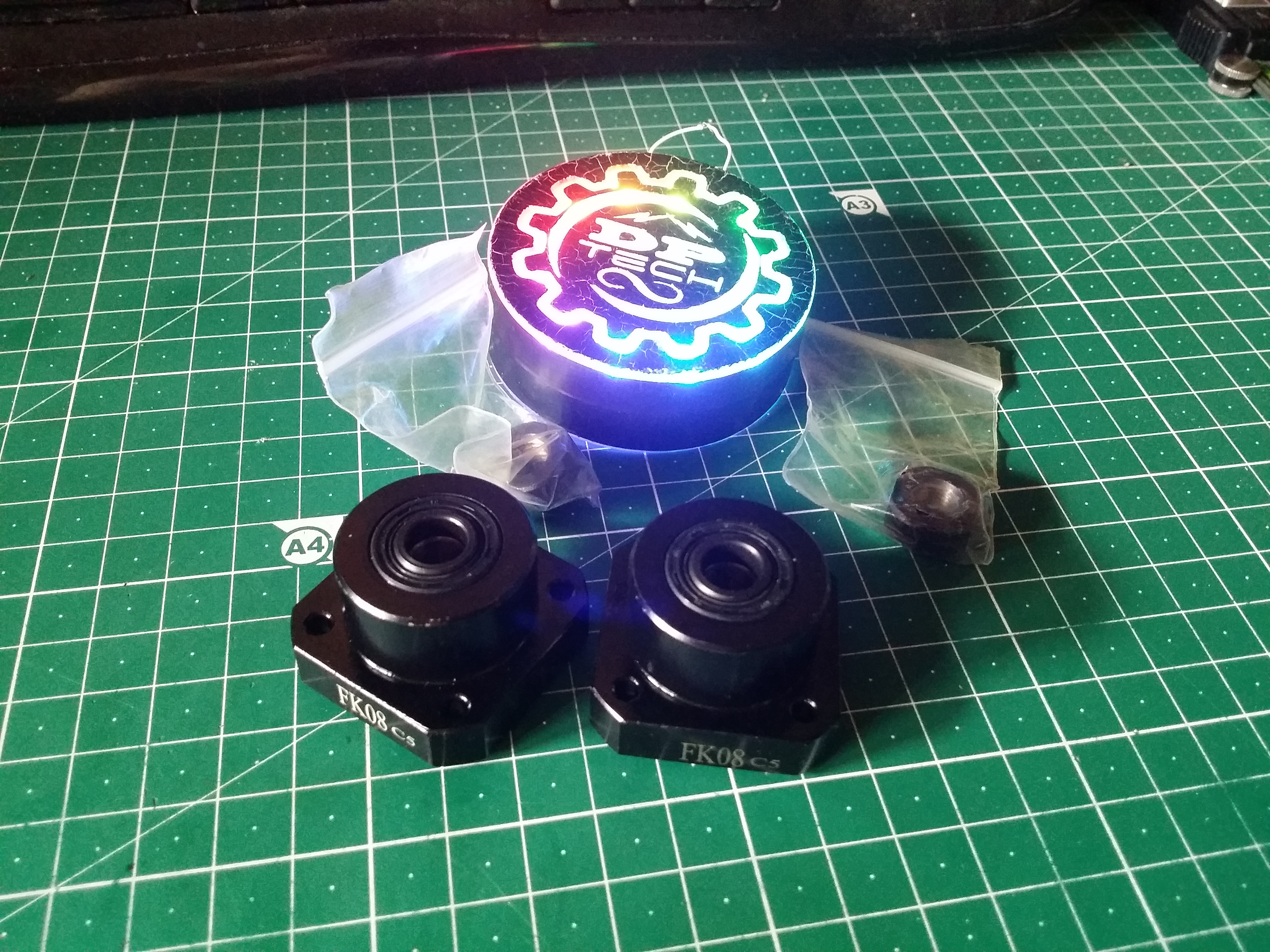

20210711_123426.jpg (3380 просмотров) <a class='original' href='./download/file.php?id=196589&mode=view' target=_blank>Загрузить оригинал (4.86 МБ)</a>
20210711_123530.jpg (3380 просмотров) <a class='original' href='./download/file.php?id=196591&mode=view' target=_blank>Загрузить оригинал (4.76 МБ)</a>
20210711_123724.jpg (3380 просмотров) <a class='original' href='./download/file.php?id=196592&mode=view' target=_blank>Загрузить оригинал (4.57 МБ)</a>
20210711_125503.jpg (3380 просмотров) <a class='original' href='./download/file.php?id=196593&mode=view' target=_blank>Загрузить оригинал (3.66 МБ)</a>
20210711_125625.jpg (3380 просмотров) <a class='original' href='./download/file.php?id=196594&mode=view' target=_blank>Загрузить оригинал (3.81 МБ)</a>

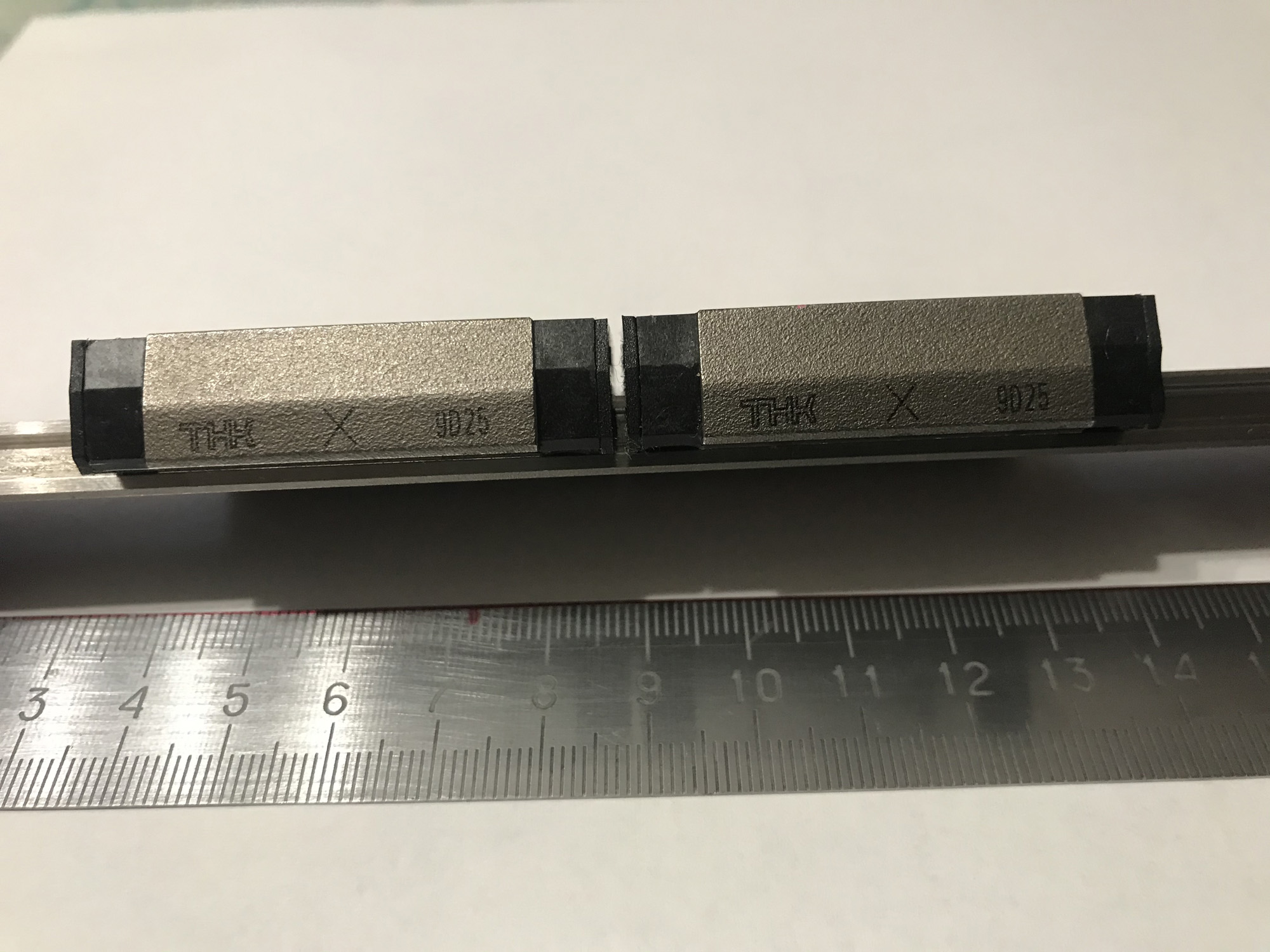

Прибыли посылки.
Посадка подшипников не скользящая, а "налетающая" - без сопротивления, даже не туго.
Опоры FK8 тоже прибыли.
Ну и рельсы так же.
Правда рельсы 2 с каретками хорошие, а на 2-х других по одной каретке люфтят.
Даже не знаю чего делать. Менять точно не буду. Может в квартете будет незаметно.. :think:
Каретки же на одной рельсе, как одна может люфтить, а другая нет...?
Может работали по отдельности?
На крайняк можно будет попытаться заменить шарики. Но нечем измерить. Думаю соточнный микрометр не подойдет.
Да и прикупить не знаю где.

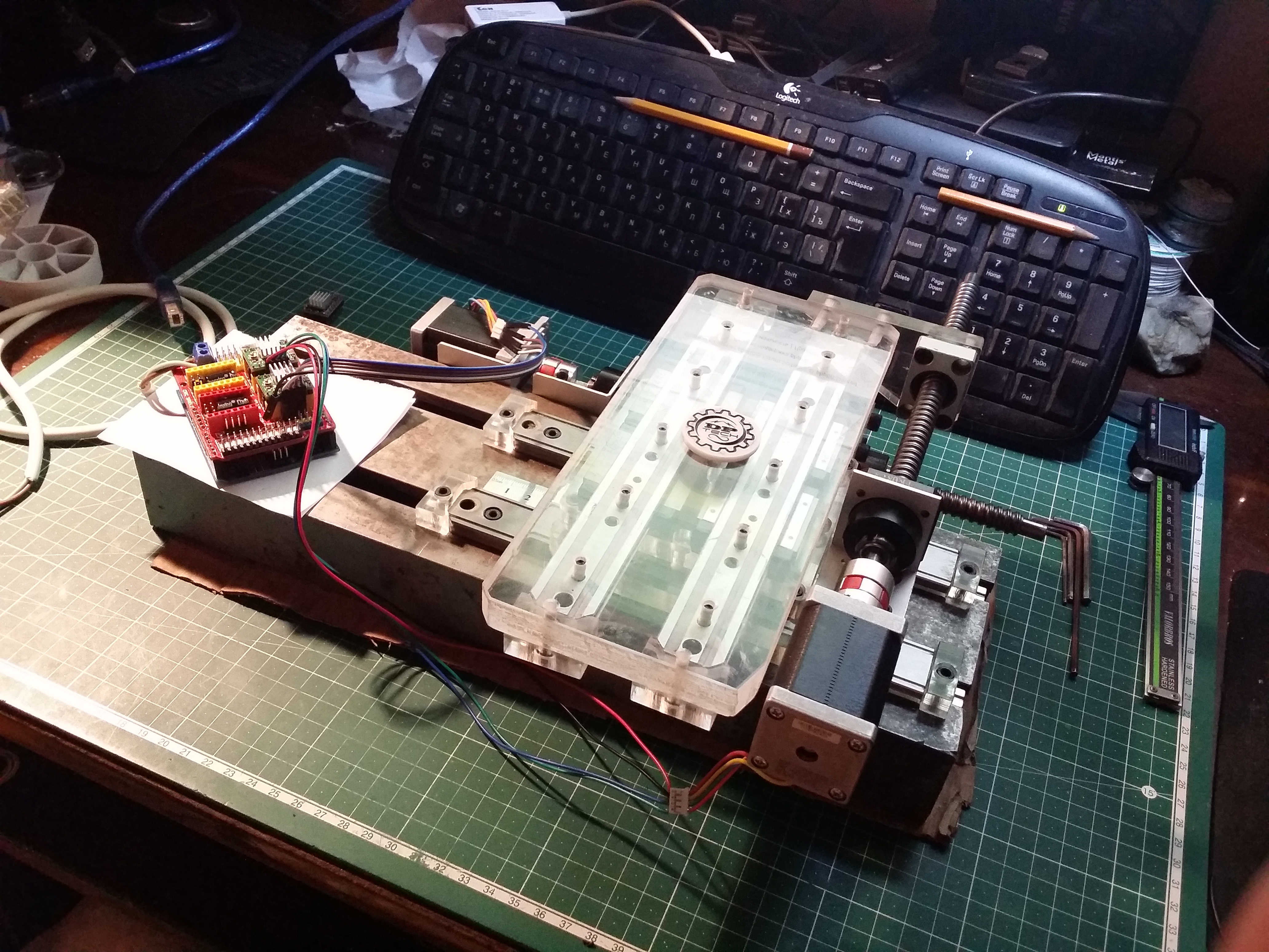

20210801_014832.jpg (3197 просмотров) <a class='original' href='./download/file.php?id=197045&mode=view' target=_blank>Загрузить оригинал (4.14 МБ)</a>
На этих выходных тоже потрудился.
Короткое ускоренное в 2х видео в инстаграм, кому интересно.
Не без косяков, но как буду уже с алюминия плиты делать, всё исправлю.
