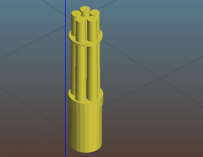

Второе. Температура 180 делает пластик слишком вязким, чтобы пропечатаывались стволы. на пушке. Она у меня вот такая как на рисунке.
37-5-мм.png (6142 просмотра) <a class='original' href='./download/file.php?id=195964&mode=view' target=_blank>Загрузить оригинал (17.82 КБ)</a>
Он стремиться превратить их в одну окружность. Немного лучще - при 190 градусах. Но тут начинает гадить вентилятор. 2/3 стороны детали - приемлемое качество. 1/3 порнография. Если не добьюсь более высокго качества, то разверну пушку дефектов вниз. А при надобности напечатаю ее на полимернике.

Я бы ещё:
1.откалибровал поток для начала, при этом как на экструдер так и печатная тестовую модель того же кубика
2. Скорость 20 достаточная, ниже не имеет смысла спускаться
3. Проверил сопло на наличие заусенцев и отполировал бы его
4. Хорошенько просушил pla, после напечатал температурую башню
5. Проверил корректность обдува
6. Печатал бы слоем 0.08
7. Убрал бы до минимума ретракты

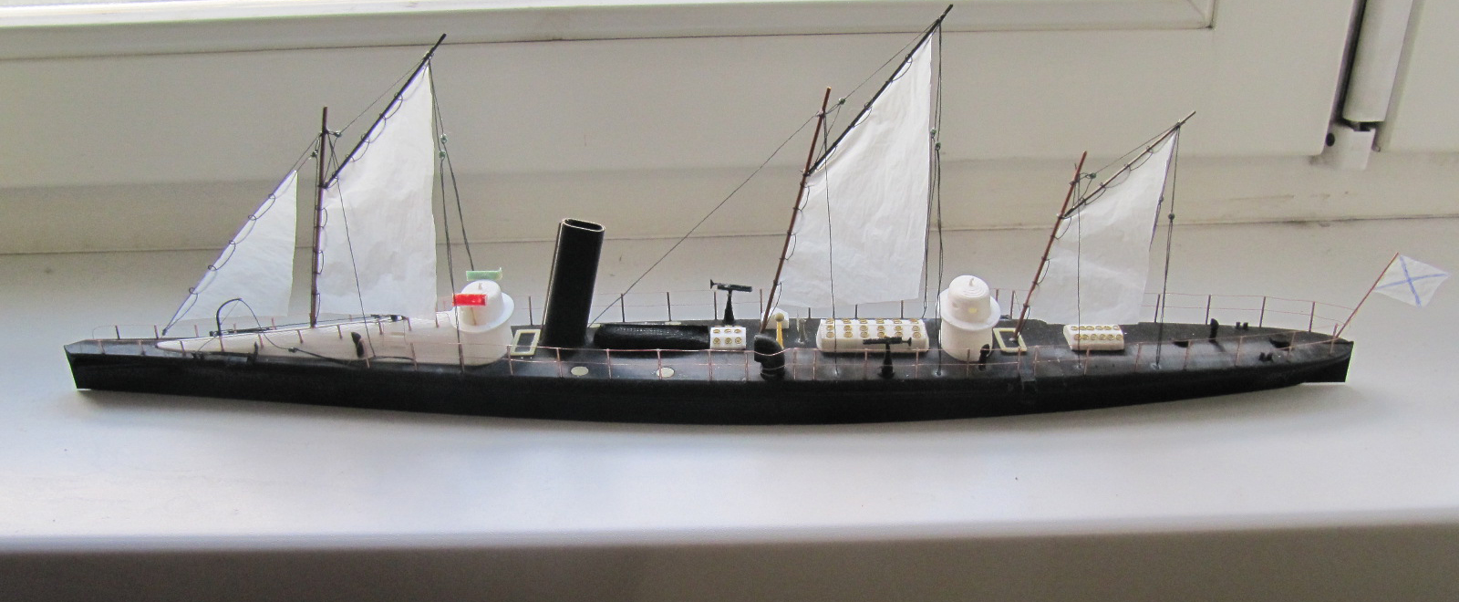

Вот, фотоотчет того, что в итоге получилось. Пушки так и не вышли. Но это надо рассматривать в увеличительное стекло, чтобы что-то там увидеть. Всё остальное якоря, штурвал, кнехты - практически идеально 0,2 соплом.

А сейчас я печатаю эту модель.
IMG_4096.JPG (6086 просмотров) <a class='original' href='./download/file.php?id=196056&mode=view' target=_blank>Загрузить оригинал (1.55 МБ)</a>
Я пытаюсь стартануть тему, как вы поняли, печати моделей музейного качества, благо у меня моделей штук 150 - не перепечатать.
