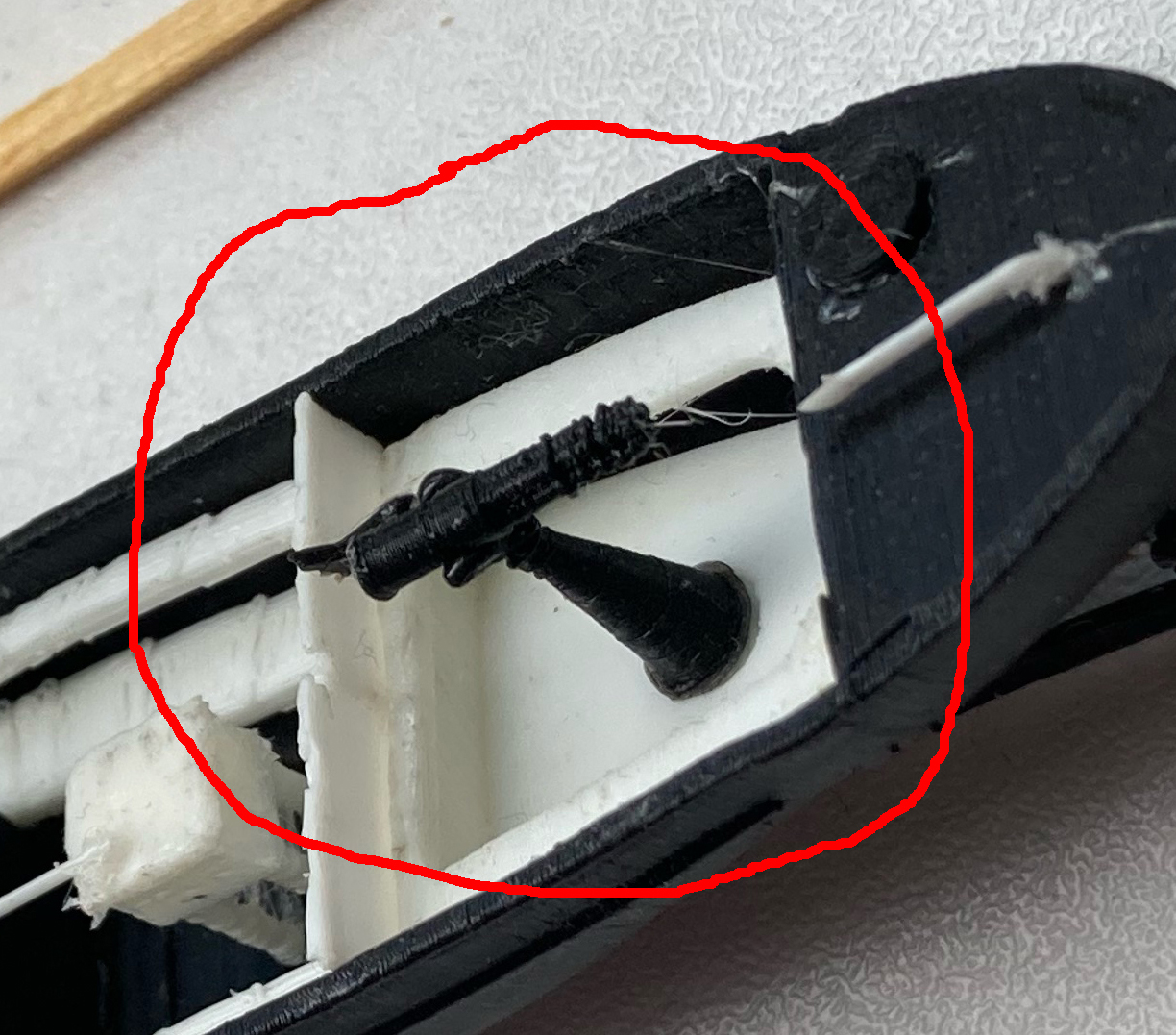

Здравия,
Необходимо осуществить печать мелких изделий.
До этого осуществлял вполне успешно печать PLA с 0,4 мм соплом. Поставил 0,2 - ничего не выходит. Температура 195, скорость 15, обдув на максимум, ретракт 6 мм, смещение по оси Z - 6 мм, печать нескольких изделий зараз. Перебрал сотни 2 вариантов с крайними температурами и ретрактами от 0 до 10, уменьшал и увеличивал экструзию - всё впустую. Изделие засирается соплями, если не отрывается совсем, какая либо приемлемая форма отсутствует. Подскажите, куда копать???

Для печати мелких моделей со множеством переходов ретракт должен быть отстроен идеально. На длинном боудене большого принтера это вряд ли получится. Тут важно не только расстояние, но и скорость. Причем вариант "поставить с запасом" тут не всегда работает. Но вообще лучше подумайте над директом.
Сопло 0.2 в топку, минимум 0.3 пригодно к использованию. Если что, ширину линии можно ставить меньше чем сопло, на практике 0.4 печатает линией 0.28-0.3 без проблем. Главное - сопло должно быть качественным, иначе все остальное бессмыслено. Подъем по z особо ничего не дает, а точность на движениях стола теряется.
Также может быть проблема в микропробке в хотэнде при большом количестве ретрактов, тут возможно придется менять пластик.

Ув. Kost_irk, благодарю за ответ.
Я печатаю недавно. Вопросов по-ходу возникает очень много.
По соплу 0,2. По ходу оно уже забивалось - я его отжигал до красна. Именно на этом пластике от ФДпласт. При этом - горизонтальные вещи печатает идеально. При этом тестовый кубик уменьшенный в 2 раза не напечатал ни разу. Всегда какой-то плавающий дефект - либо непропечатка нескольких слоев, либо непропечатка всегда одной стороны слева от буквы Х (при этом непропечатка также плавающая, такое ощущение, что происходит пунктирная подача пластика - стенка ноздреватая и шероховатая).
Поставил пластик BestFilament который в 4 раза дороже (не знаю, насколько качественнее) если от ФД пласт непропечатка стороны от 10 до 20 %, то этот непропечатал эту сторону вообще, да еще затронул грани и залез с этим дефектом на соседние стороны. Уже не знаю, что и думать.
Ширину линии менять не пробовал, благодарю за подсказку.

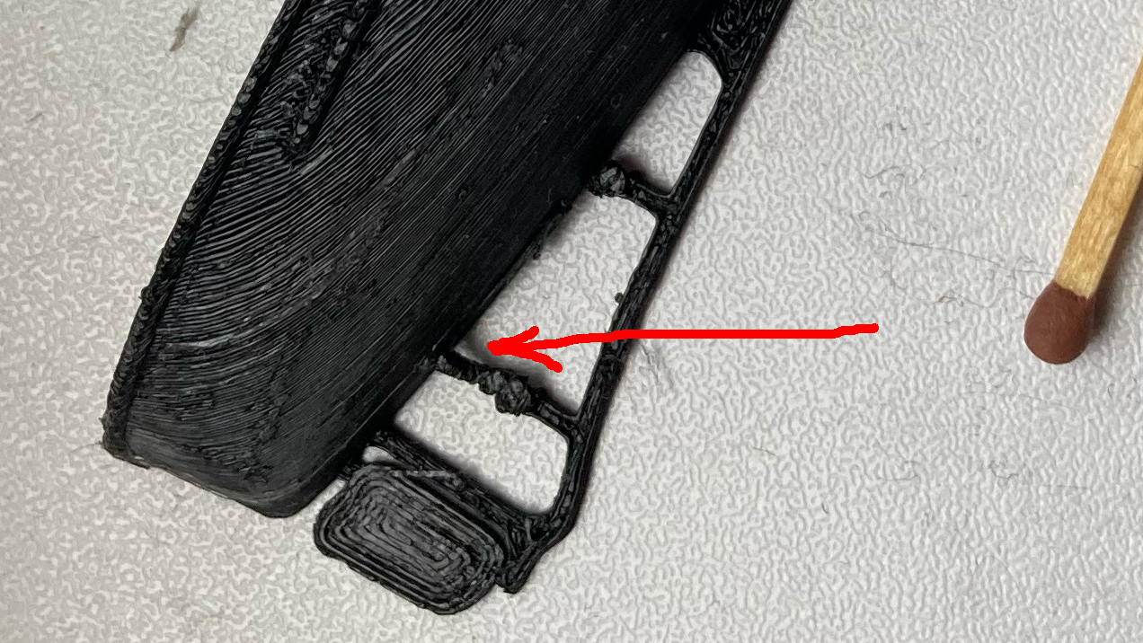

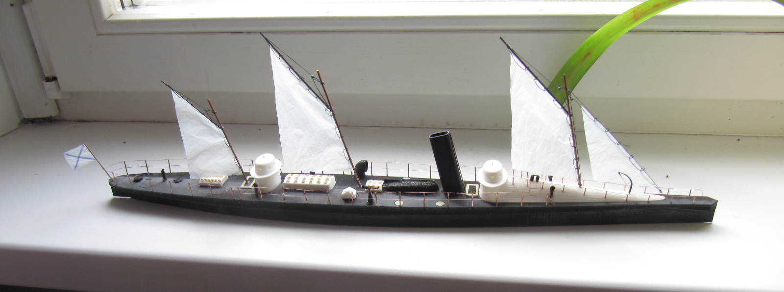

Вот изделие, которое я хочу напечатать. Оно почти готово.

Не понял вопроса. При уменьшении ширины линии естественно подача становится меньше, но при этом количество линий на ту же площадь становится больше.
Непропечатка в одном месте это скорее всего шов. Значит откат не настроен как надо, возможно еще с LA проблемы, он вообще есть?
Непропечатка слоев это пробка, выкинуть 0.2 и собрать хотэнд как надо, чтобы не было зазоров и протянуть на горячую.
Менять пластик я имел в виду на другой сорт, пэтг например.

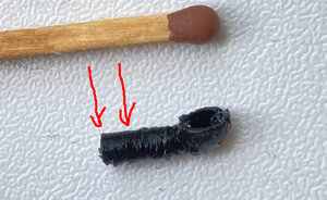

У меня перед глазами образец, напечатанный на Endere 0,2 соплом.
image5-1.jpeg (12440 просмотров) <a class='original' href='./download/file.php?id=195929&mode=view' target=_blank>Загрузить оригинал (720.26 КБ)</a>
Он на 20% меньшего масштаба. И я назову его в высшей степени удовлетворительным.

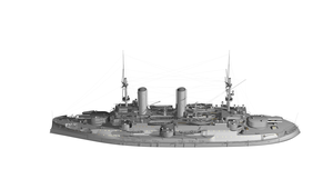

Да, у меня 2-х цветный принтер, выбор был осознанным, так как вот эту деталь я бы не смог напечатать ни при каком раскладе вместе с основным изделием.
image1-1.jpeg (12440 просмотров) <a class='original' href='./download/file.php?id=195926&mode=view' target=_blank>Загрузить оригинал (627 КБ)</a>
Так, что печаталось это с растворимыми поддержками. Таких изделий от 2-х до 4-х на основную модель. Сейчас я печатаю вот этот броненосец

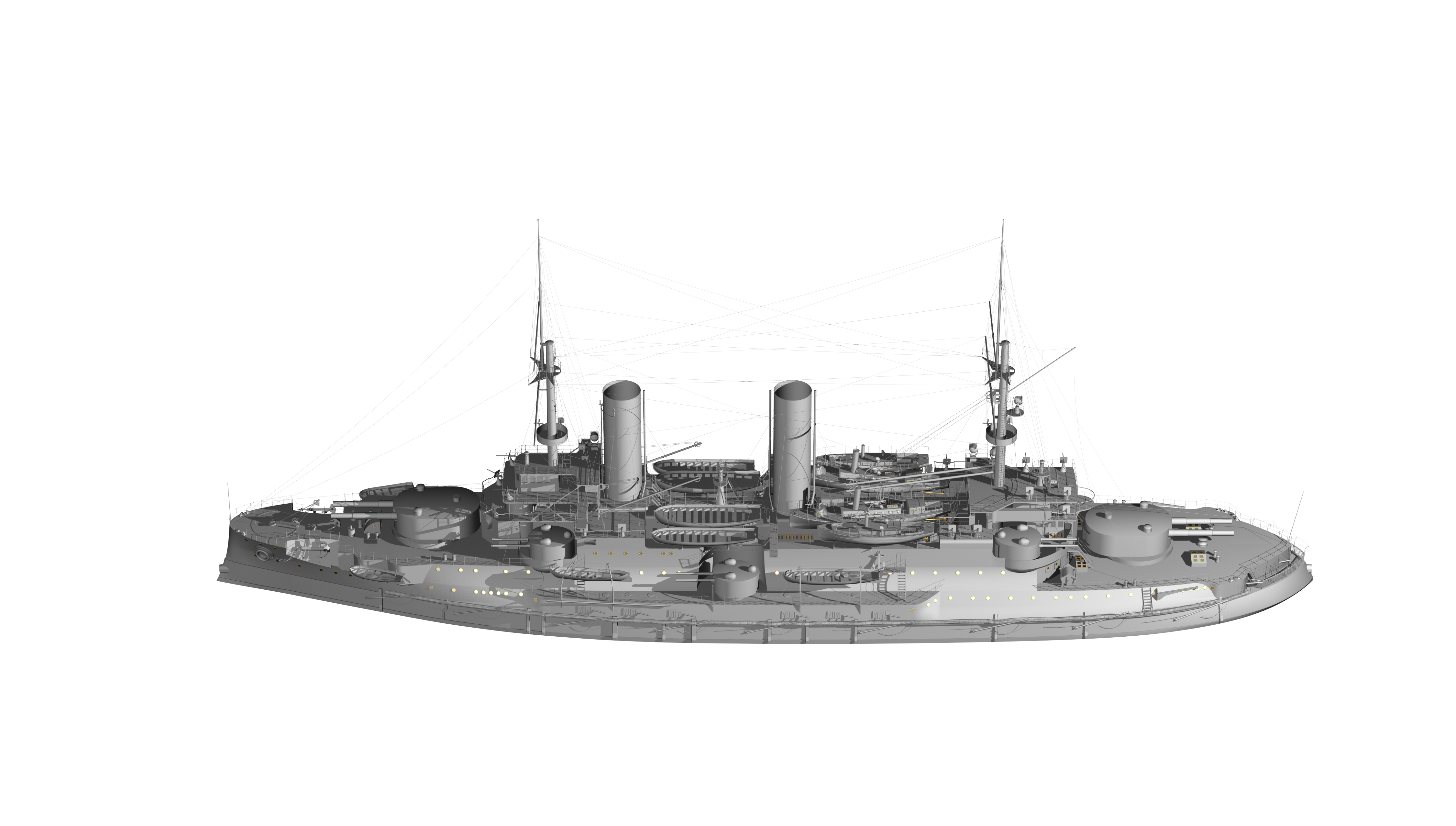

1892bc-ushakov111 — копия.png (12440 просмотров) <a class='original' href='./download/file.php?id=195927&mode=view' target=_blank>Загрузить оригинал (687.89 КБ)</a>
. На нём 2 таких катера.

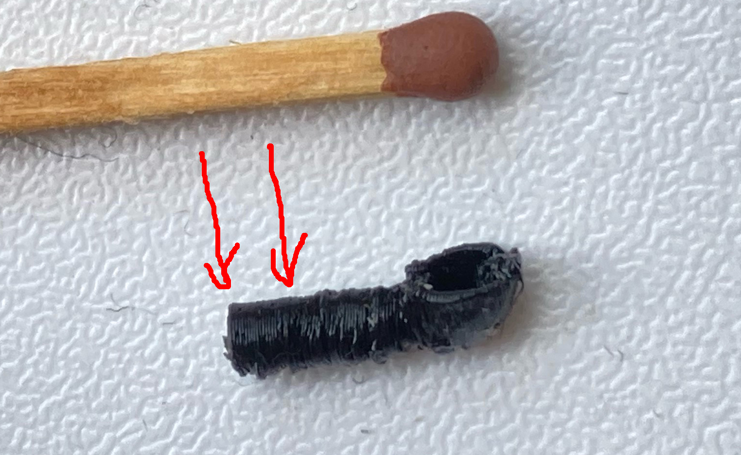

Мне удалось напечатать 0,2 соплом одну такую деталь:
image0.jpeg (12440 просмотров) <a class='original' href='./download/file.php?id=195928&mode=view' target=_blank>Загрузить оригинал (631.76 КБ)</a>
Сначала принтер её печатал идеально, потом сорвался на порнуху. Но даже в таком качестве она бы меня устроила. Беда в том. что больше этого результата я не смог повторить - все остальные 24 напечатанных деталей имеют качество от никакого, до близко на эту непохожего. Это дефект принтера? Или дефект пластика?

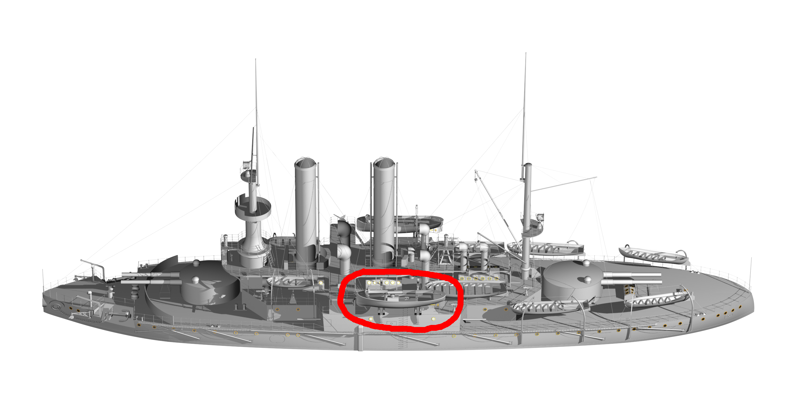

1900bb-aleksandr3.png (12426 просмотров) <a class='original' href='./download/file.php?id=195931&mode=view' target=_blank>Загрузить оригинал (1.37 МБ)</a>
на фотополимернике, при том, что модель 1500*300 мм? Я надеюсь не стоит уточнять, что все изделия в одном масштабе?

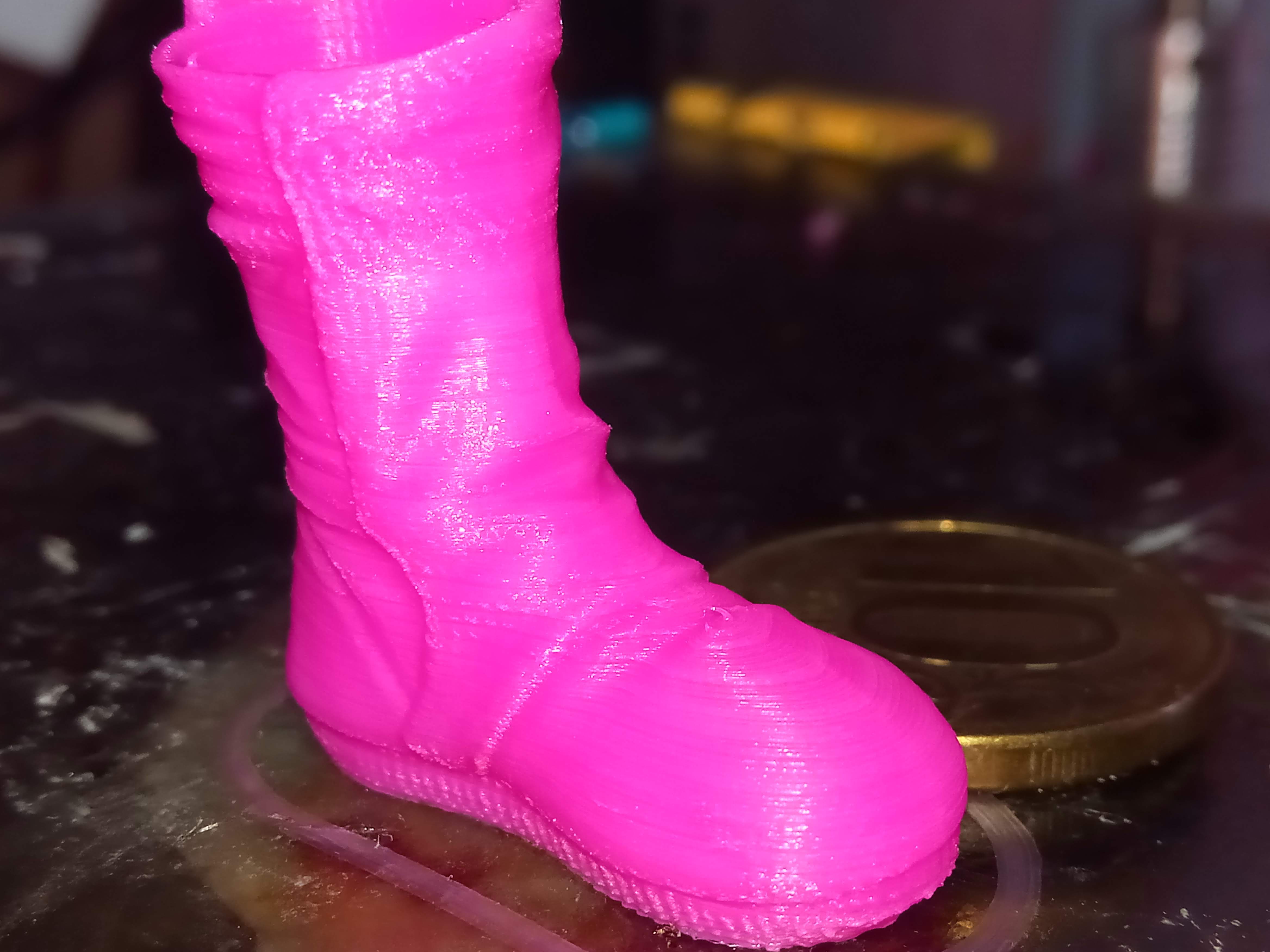

У меня принтер самопал с боуденом. Вот на ваш суд сапог сопло 0.2, пластик тот самый АБС от FD-Plast.
IMG_20190828_190208.jpg (12426 просмотров) <a class='original' href='./download/file.php?id=195930&mode=view' target=_blank>Загрузить оригинал (400.17 КБ)</a>
Соглашусь с тезисом, что сопло должно быть качественным.
Kost_irk писал(а): ↑ Непропечатка в одном месте это скорее всего шов. Значит откат не настроен как надо, возможно еще с LA проблемы, он вообще есть?
При печати столь мелких моделей LA надо настраивать в последнюю очередь, сомневаюсь что вообще надо :problem: .
Слишком маленькая подача. На входе 1.75 а на выходе 0.2, пластик практически стоит на месте. Так же пропуски могут быть по причине взрывающегося пара, если пластик мокрый. Понять это можно по щелчкам, если щелков внутри фильеры не слышно, то скорее всего причина иная.

Дима11 писал(а): ↑ Мне удалось напечатать 0,2 соплом одну такую деталь:
А вот по этой детали я как раз делаю вывод, что ваша основная проблема кроется в температуре экструзии. И начинать надо именно с этого. По этой же причине и сопливится.
Во первых, так как вы делаете декоративные детали, вам можно ставить температуру по нижнему пределу рекомендованного диапазона. На декор мелочевке спекаемость слоёв отходит на второй план. А так как вы используете ПЛА, то на спекаемость вообще пофиг.
Во вторых, как я уже писал выше, при таких маленьких соплах, пластик варится в фильере стоя на месте практически. Поэтому я для печати фильерами менее 0.3 даже могу поставить температуру на грани плавления пластика. Для АБС, к примеру, эта температура может быть и 180.
В третьих, есть еще причина по которой температура экструзии должна быть низкой, в вашем случае. Так как печатается мелочь, то экструдер просто висит над ней и жарит её своим теплом. Обязательно утепляйте нижнюю часть экструдера.
Используйте максимальный обдув, даже для АБС. Если и этого не будет достаточно, то отводите экструдер в сторону, кура так умеет и настройки охлаждения там очень гибкие.
Температура стола для первого слоя может быть и рекомендованная производителем пластика, но последующие слои должны печататься со столом и 80 и даже 70 градусов в случае АБС, а у пла вообще отрубайте подогрев, в зависимости от габаритов и формы детали. Ну и от того, что используется в качестве адгезии.
При печати мелочи, никаких термокамер, сквозняк будет даже плюсом.

Дима11 писал(а): ↑ Подскажите, куда копать???
Судя по печати киля, осмелюсь предположить, что толщина слоя больше диаметра сопла. Попробуй выставить толщину слоя 0.1мм. Что касается печати трубы (рядом со спичкой), мне кажется, что присутствуют люфты Х-У и перегретый пластик. Но могу и ошибаться...

Дима11 писал(а): ↑ почему у Вас сложилось такое впечатление о толщине слоя.
На киле видны круглые "колбаски" которые не слиплись с соседними. Колбаска должна быть приплюснутой, а не круглой.Тут или слой высокий или подача маленькая.

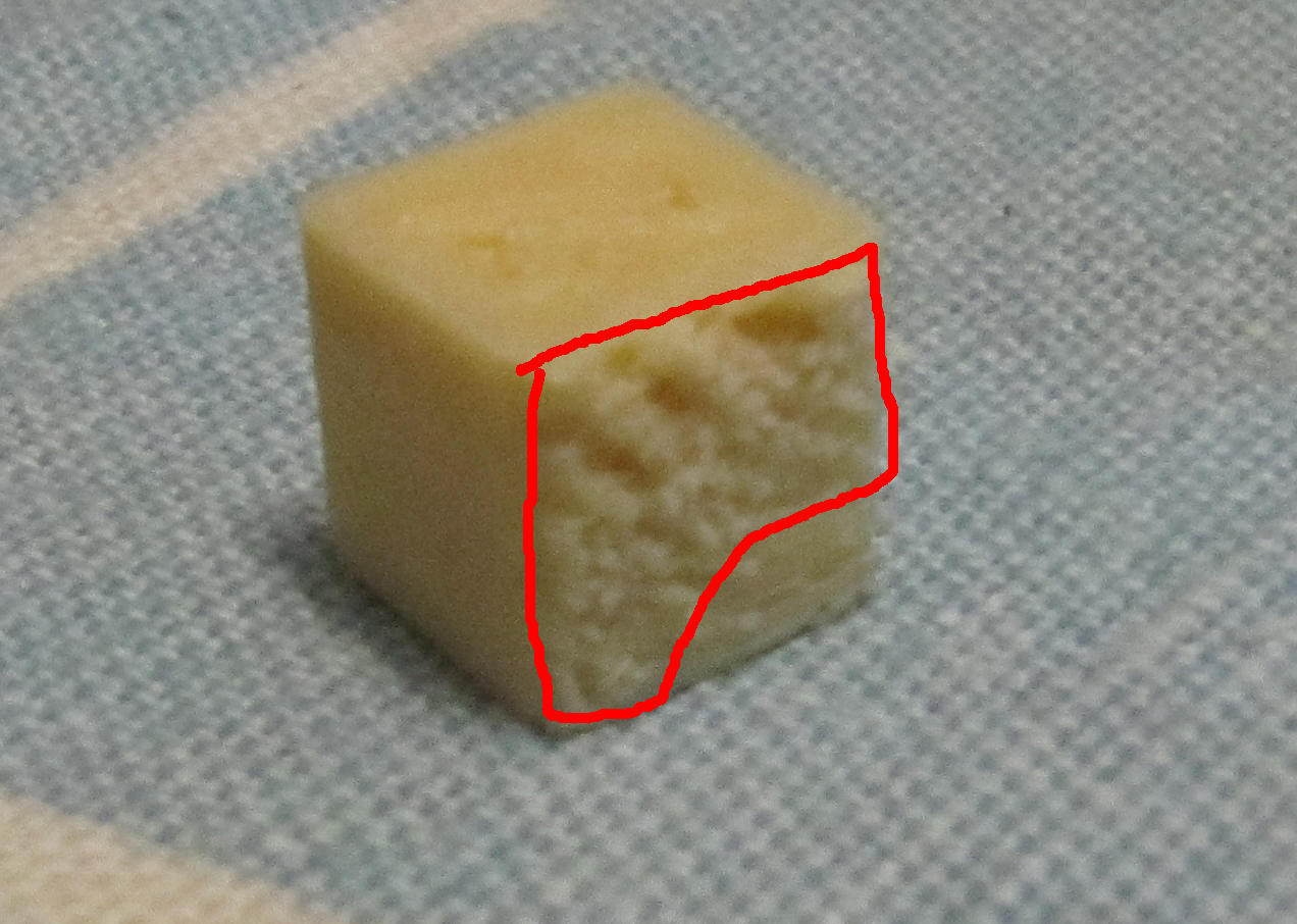

Дима11 писал(а): ↑ Совершенно непонятно - почему сначала печатает идеально, а затем перестает и почему я не могу повторить первоначальный результат при одних и тех же настройках.
Смотри что меняется во времени. Например: при начале печати пластик подается холодный. Радиатор хотэнда со стороны подачи пластика тоже холодный. При печати радиатор хотэнда не успевает охлаждаться, пластик размягчается в зоне радиатора и перегревается в зоне плавления. Если система подачи директ, то возможно шестерня подачи проскальзывает и подача не достаточна. Вывод: плохое охлаждение радиатора или слабый прижим прутка к шестерне.

Дима11 писал(а): ↑ Скорость печати изделия - 15 мм/с. Меньше, как правильно заметил digiTALker, сопло просто зависнет над деталью и расплавит ее. Я, кстати, пробовал ставить 5 мм/с. Именно такой результат.
Значит охлаждение модели и теплоизоляция хотэнда недостаточны , не будет там никакого зависания, даже на 5 мм/с, у вас длина окружности модели около 5 мм и это расстояние нужно проехать плавно, иначе пластик не ляжет ровно, сопло его будет цеплять, плавить и отрывать.

Дайте плиз фото самой юбки как получается, верхнюю и нижнюю часть.
Дима11 писал(а): ↑ сопло не царапает по 0 слою - я его нарастил клеящим карандашом
"нарастил" это опечатка т9?
Rom327 писал(а): ↑ видны круглые "колбаски" которые не слиплись с соседними. Колбаска должна быть приплюснутой, а не круглой.
По-моему эти колбаски ничто иное как перелив мимо контура модели.
Rom327 писал(а): ↑ то возможно шестерня подачи проскальзывает и подача не достаточна
Это легко проверяется извлечением прутка и его осмотром. Если это не нейлон конечно.
Rom327 писал(а): ↑ пластик размягчается в зоне радиатора и перегревается в зоне плавления
По моему опыту такое возможно только если вообще снять куллер (я так делаю для нейлона, предпрогрев). Если рука терпит радиатор то всё норм. Опять же можно вынуть пруток и осмотреть на прямолинейность. Если бы был эффект о котором вы говорите, то у нас бы были пропуски, а не пререлив.
Дима11 писал(а): ↑ Я непременно сегодня вечером попробую им последовать, поставлю 185 градусов на сопло
Если это ПЛА, то я рекомендую попробовать 160-170. Проведите эксперимент, поднимите эксрудер, выставьте темперчу, и попробуйте просто продавить пруток рукой, посмотрите на темп и форму. Если чувствуете что потока хватает для вашей скорости, то оставляйте. Вам для мелочи можно снижать температуру до грани пропускной способности.
