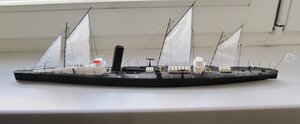

Пока в процессе.
Первое, что удалось установить, что гадит вентилятор. Он у меня только с одной стороны. С другой стороны датчик уровня по Z. Непропечатка всегда с той стороны детали, где его нет. Напечатал кубик 10*10*10 мм на пластике за 3 килорубля/кг. Вот такая картина.
IMG_4083.JPG (5940 просмотров) <a class='original' href='./download/file.php?id=195962&mode=view' target=_blank>Загрузить оригинал (668.86 КБ)</a>
IMG_4084.JPG (5940 просмотров) <a class='original' href='./download/file.php?id=195963&mode=view' target=_blank>Загрузить оригинал (796.57 КБ)</a>
Второе. Температура 180 делает пластик слишком вязким, чтобы пропечатаывались стволы. на пушке. Она у меня вот такая как на рисунке.
37-5-мм.png (5940 просмотров) <a class='original' href='./download/file.php?id=195964&mode=view' target=_blank>Загрузить оригинал (17.82 КБ)</a>
Он стремиться превратить их в одну окружность. Немного лучще - при 190 градусах. Но тут начинает гадить вентилятор. 2/3 стороны детали - приемлемое качество. 1/3 порнография. Если не добьюсь более высокго качества, то разверну пушку дефектов вниз. А при надобности напечатаю ее на полимернике.
Ув. digiTALkerВаши советы почти привели к успеху. Благодарю! Вентиляторы я напечатал, выглядят как эталонное изделие. Сейчас допечатываю мелочь, (трапы, подушки под якоря, румпель) надеюсь сегодня всё допечатать, а хватит времени - навешу всё на миноносец. Останется только провода на мачты и модель готова. нарастил - без Т9. Проверочное слово наращивать.
Kost_irk скорость 10, пробовал 6. На температуре 180 деталь не оплавляется. Ваши советы подсказали куда искать. Благодарю!

Дима11
Сообщения: 10
Зарегистрирован: 04 июн 2021, 23:24
Настоящее имя: Дима
Re: 3д принтер Tronxy X5SA-2E пластик PLA
Сообщение Дима11 »
Здравия всем желаю. И благодарю всех, кто пытался помочь.
Вот, фотоотчет того, что в итоге получилось. Пушки так и не вышли. Но это надо рассматривать в увеличительное стекло, чтобы что-то там увидеть. Всё остальное якоря, штурвал, кнехты - практически идеально 0,2 соплом.
IMG_4090.JPG (5884 просмотра) <a class='original' href='./download/file.php?id=196053&mode=view' target=_blank>Загрузить оригинал (501.89 КБ)</a>
IMG_4092.JPG (5884 просмотра) <a class='original' href='./download/file.php?id=196054&mode=view' target=_blank>Загрузить оригинал (668.1 КБ)</a>
IMG_4093.JPG (5884 просмотра) <a class='original' href='./download/file.php?id=196055&mode=view' target=_blank>Загрузить оригинал (788.63 КБ)</a>
А сейчас я печатаю эту модель.
IMG_4096.JPG (5884 просмотра) <a class='original' href='./download/file.php?id=196056&mode=view' target=_blank>Загрузить оригинал (1.55 МБ)</a>
Я пытаюсь стартануть тему, как вы поняли, печати моделей музейного качества, благо у меня моделей штук 150 - не перепечатать.
