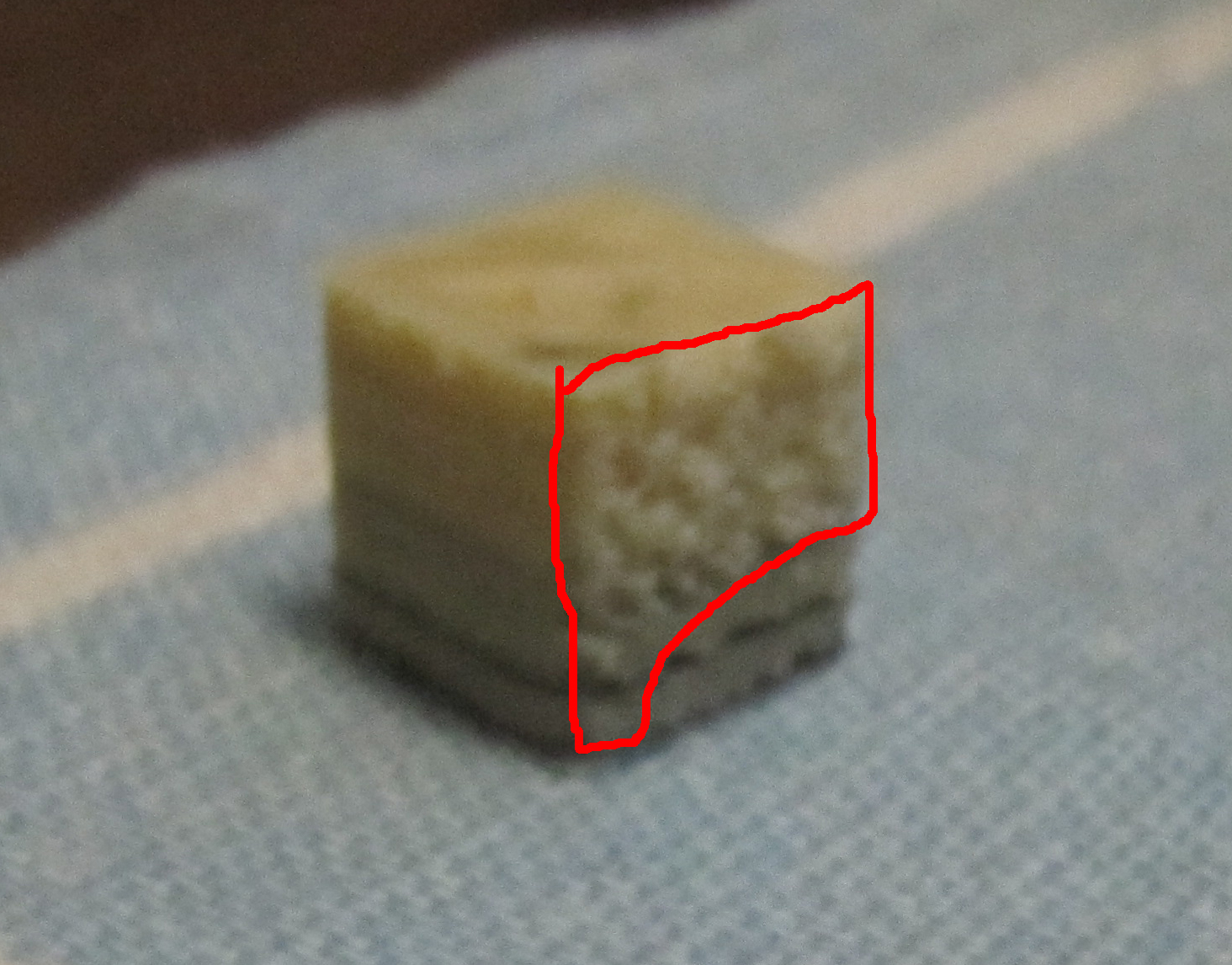

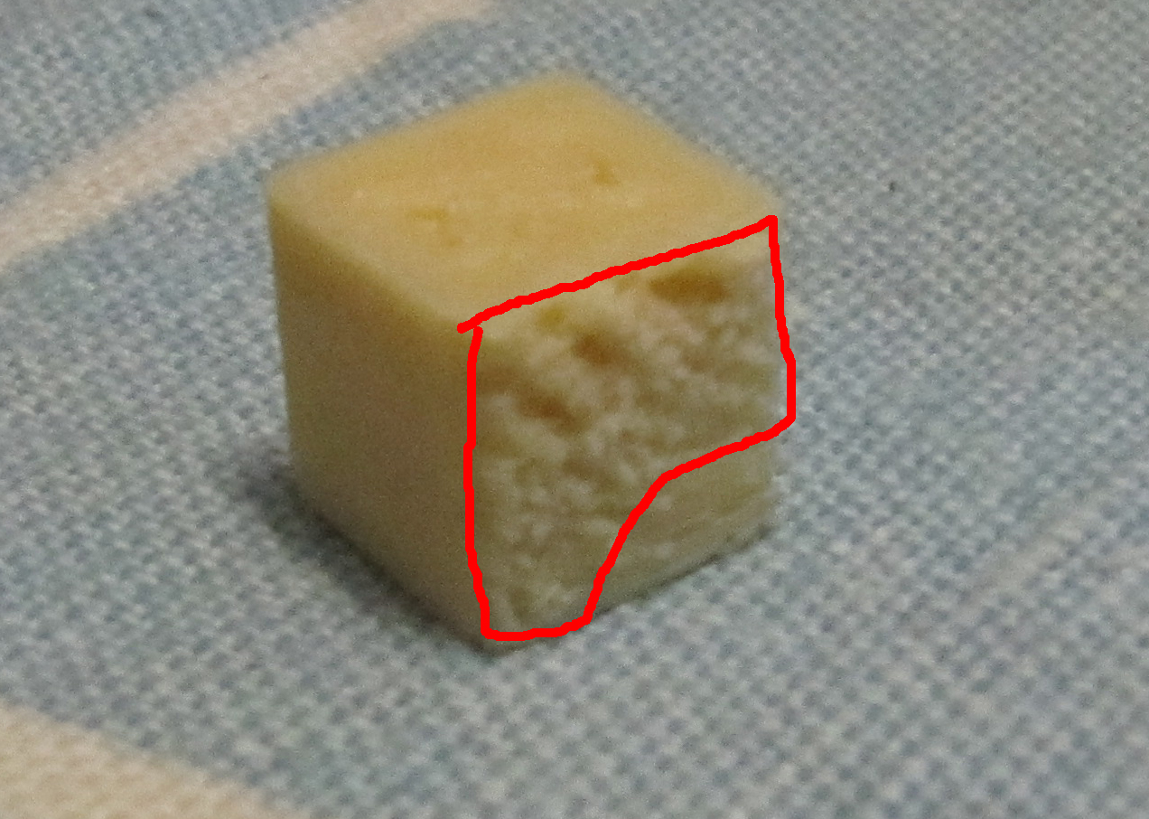

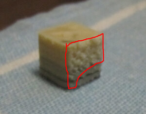

Первое, что удалось установить, что гадит вентилятор. Он у меня только с одной стороны. С другой стороны датчик уровня по Z. Непропечатка всегда с той стороны детали, где его нет. Напечатал кубик 10*10*10 мм на пластике за 3 килорубля/кг. Вот такая картина.
IMG_4083.JPG (5965 просмотров) <a class='original' href='./download/file.php?id=195962&mode=view' target=_blank>Загрузить оригинал (668.86 КБ)</a>
IMG_4084.JPG (5965 просмотров) <a class='original' href='./download/file.php?id=195963&mode=view' target=_blank>Загрузить оригинал (796.57 КБ)</a>

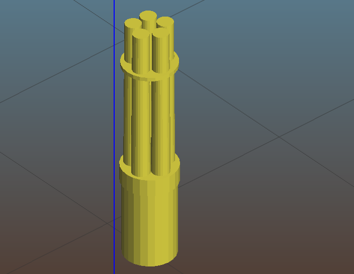

Второе. Температура 180 делает пластик слишком вязким, чтобы пропечатаывались стволы. на пушке. Она у меня вот такая как на рисунке.
37-5-мм.png (5965 просмотров) <a class='original' href='./download/file.php?id=195964&mode=view' target=_blank>Загрузить оригинал (17.82 КБ)</a>
Он стремиться превратить их в одну окружность. Немного лучще - при 190 градусах. Но тут начинает гадить вентилятор. 2/3 стороны детали - приемлемое качество. 1/3 порнография. Если не добьюсь более высокго качества, то разверну пушку дефектов вниз. А при надобности напечатаю ее на полимернике.

Kost_irk скорость 10, пробовал 6. На температуре 180 деталь не оплавляется. Ваши советы подсказали куда искать. Благодарю!

Я бы ещё:
1.откалибровал поток для начала, при этом как на экструдер так и печатная тестовую модель того же кубика
2. Скорость 20 достаточная, ниже не имеет смысла спускаться
3. Проверил сопло на наличие заусенцев и отполировал бы его
4. Хорошенько просушил pla, после напечатал температурую башню
5. Проверил корректность обдува
6. Печатал бы слоем 0.08
7. Убрал бы до минимума ретракты

Здравия всем желаю. И благодарю всех, кто пытался помочь.

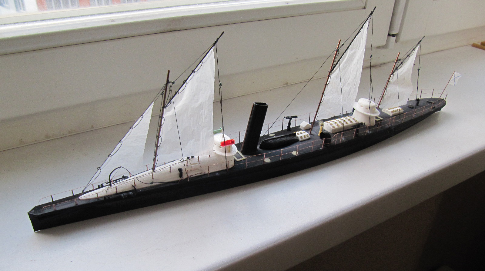

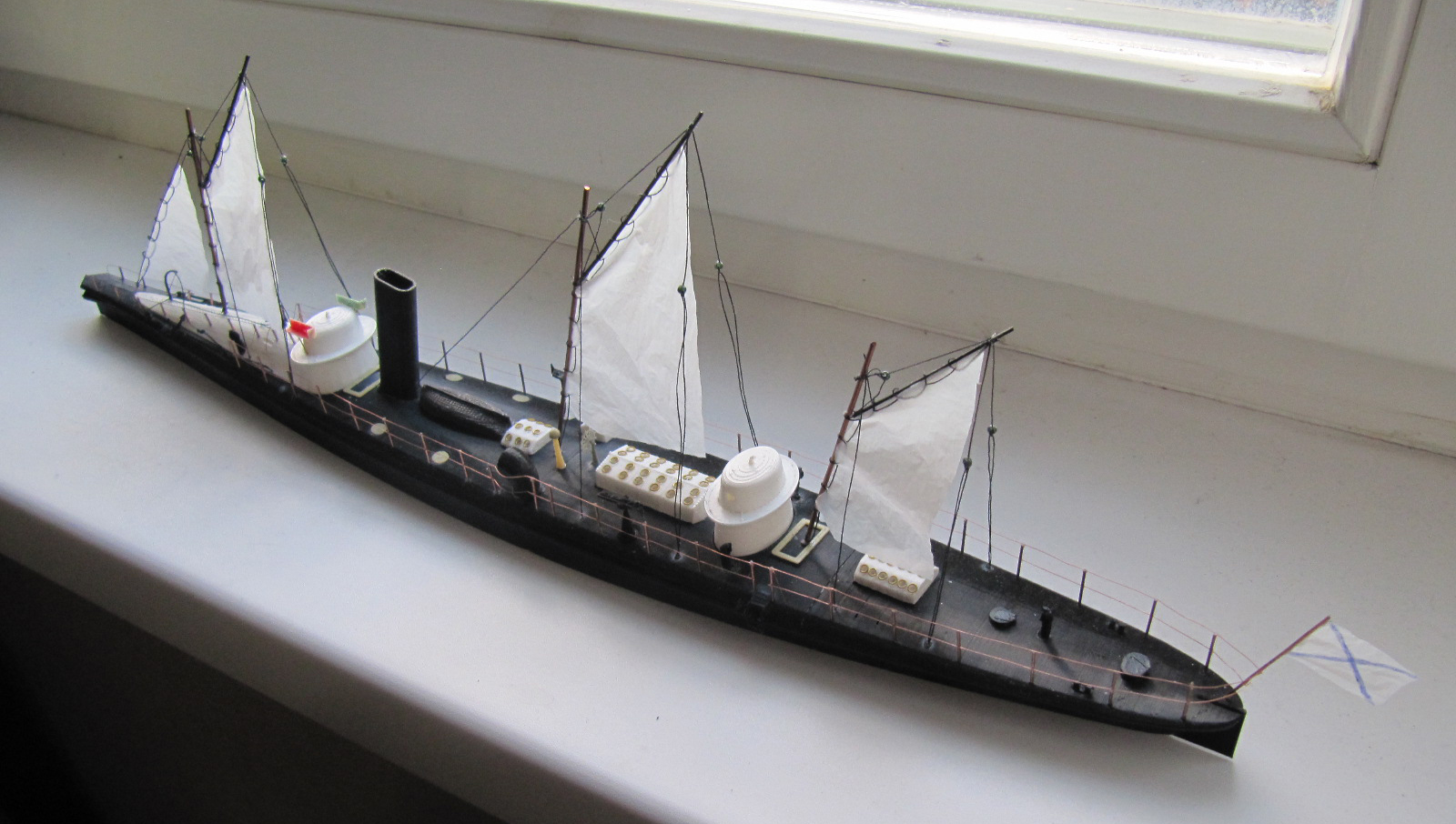

Вот, фотоотчет того, что в итоге получилось. Пушки так и не вышли. Но это надо рассматривать в увеличительное стекло, чтобы что-то там увидеть. Всё остальное якоря, штурвал, кнехты - практически идеально 0,2 соплом.
IMG_4090.JPG (5909 просмотров) <a class='original' href='./download/file.php?id=196053&mode=view' target=_blank>Загрузить оригинал (501.89 КБ)</a>
IMG_4092.JPG (5909 просмотров) <a class='original' href='./download/file.php?id=196054&mode=view' target=_blank>Загрузить оригинал (668.1 КБ)</a>
IMG_4093.JPG (5909 просмотров) <a class='original' href='./download/file.php?id=196055&mode=view' target=_blank>Загрузить оригинал (788.63 КБ)</a>

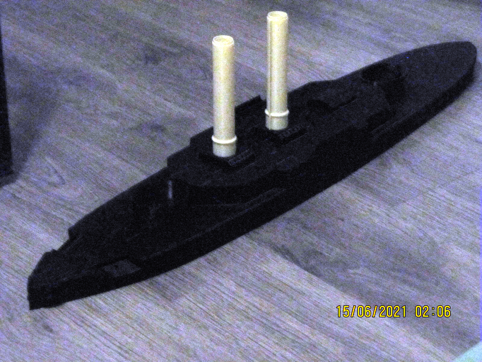

А сейчас я печатаю эту модель.
IMG_4096.JPG (5909 просмотров) <a class='original' href='./download/file.php?id=196056&mode=view' target=_blank>Загрузить оригинал (1.55 МБ)</a>
