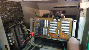

Там сзади на револьвер стоит какая-то нова плата с микрочипом и кучей индикации. Может сегодня отфоткаю. Вчера до двух ночи с ним провозились.

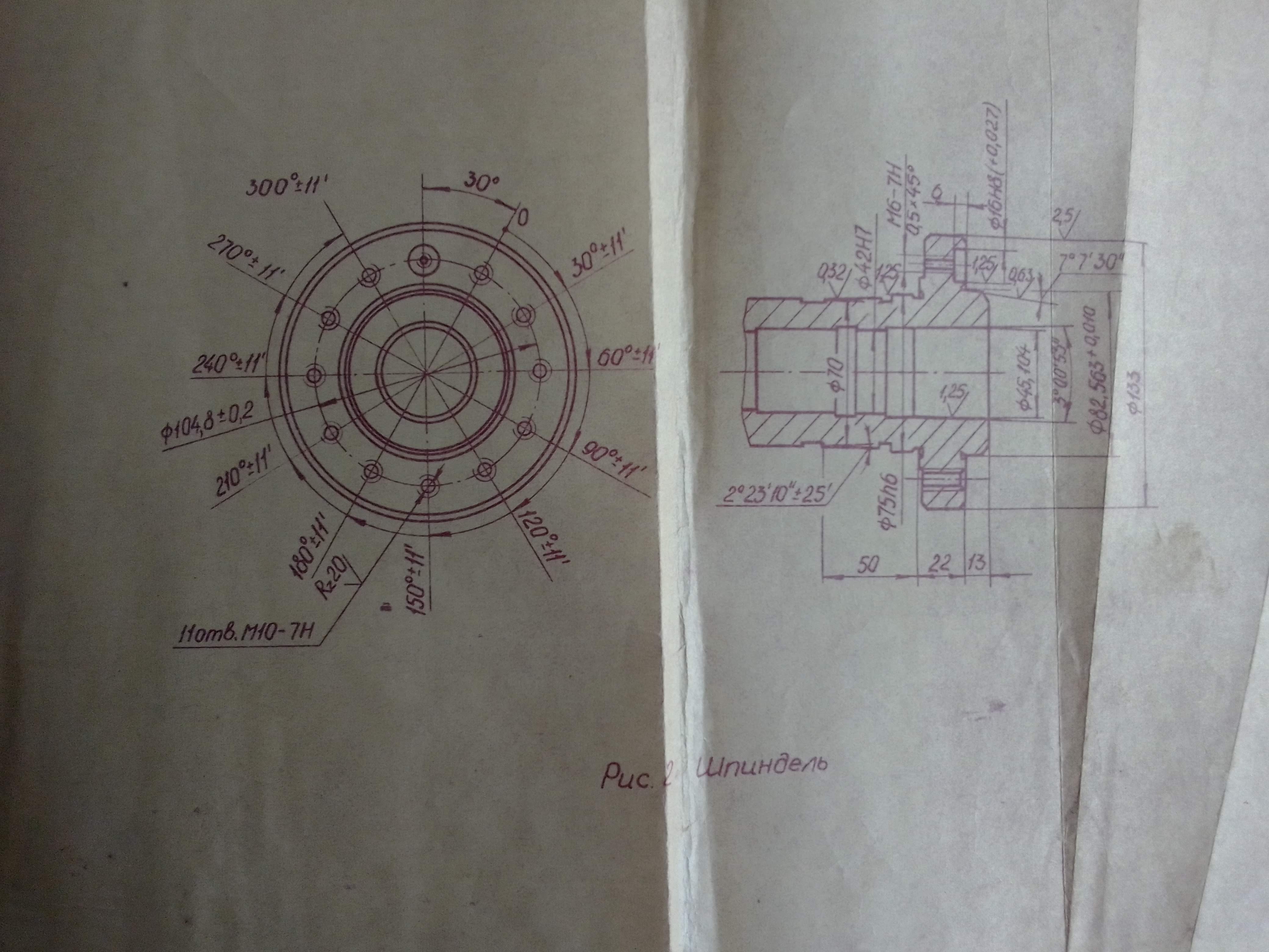

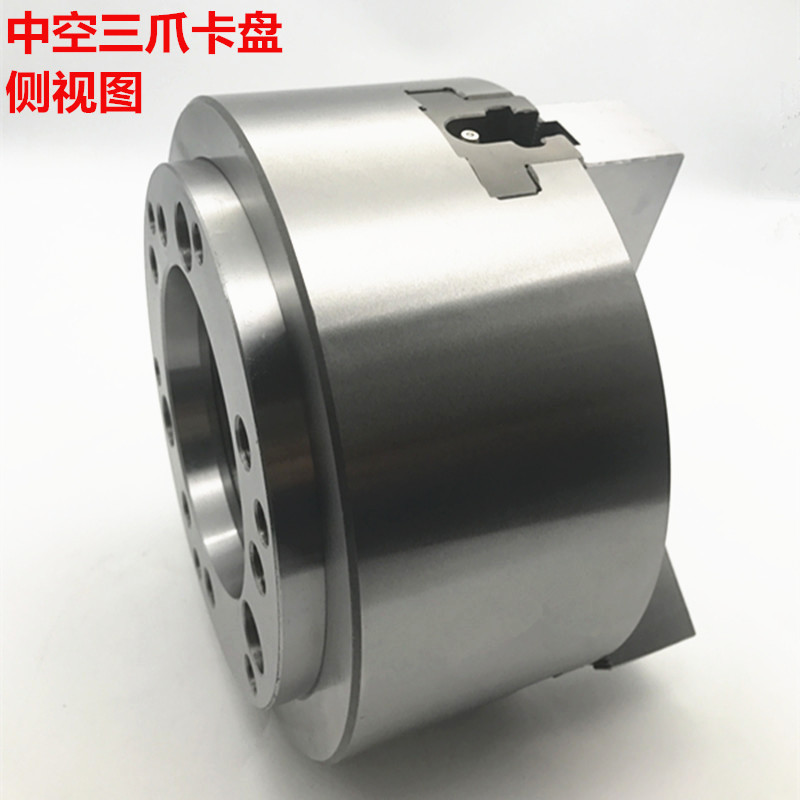

Я вот задумался, а может на него вместо цангового патрона поставить автоматический патрон? Тяга у него есть, плюс работать планируется на не калиброванных прутках... Или отдельную тему на это создать :roll: ? Или уже такая тема есть :roll: ?

Думаю ничего не мешает патрон поставить, только такие не самые лёгкие в поиске
Посадка патрона из паспорта (3068 просмотров) <a class='original' href='./download/file.php?id=185944&mode=view' target=_blank>Загрузить оригинал (736.45 КБ)</a>
Re: 1325Ф30 НЦ31 прутковый автомат

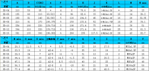

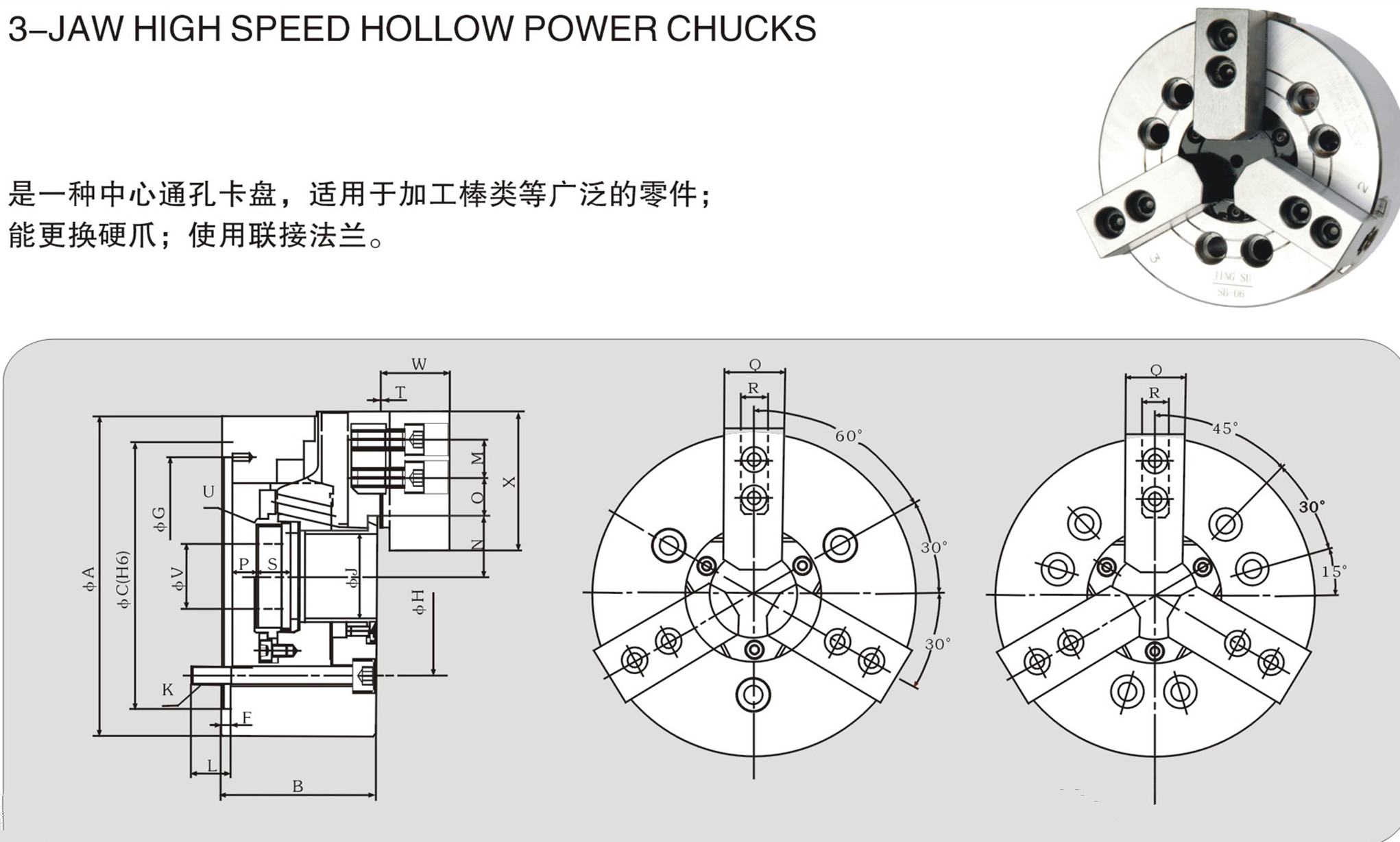

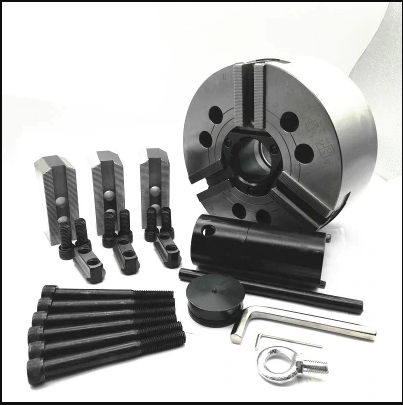

Вроде как обычные гидравлические патроны имеют похожие размеры.
По отверстиям 104.8 как раз.
Посадка правда не понятно какая. Вроде в патроне конус не указан, но как будто он там есть.
И не совсем понятно, какой там в итоге проходной диаметр в этом патроне :thinking: .
https://aliexpress.ru/item/4000684435783.html
У 110 вроде 26мм
nik1 писал(а): ↑ У 110 вроде 26мм
Т.е. по аналогии на мой размер должно быть 45 - не плохо. Интересно, а что там за размер V? просто он сильно меньше проходного...

По месе - вроде как все не сложно - очень удачно у НЦ31 все приходит в одно место и вроде как можно просто распотрошить разъемы и все быстренько завести в месу. Но есть два минуса - 1. есть одна плата в заднем шкафу, которая управляет револьвером и 2. если начать модернизацию, обратного пути не будет :thinking: .

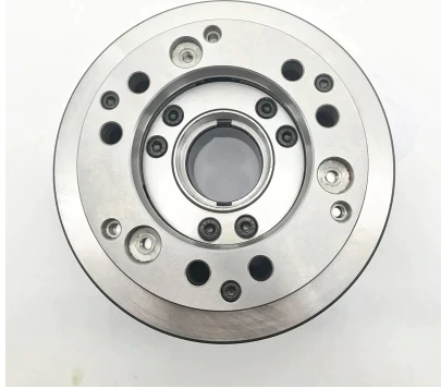

Nick писал(а): ↑ И не совсем понятно, какой там в итоге проходной диаметр в этом патроне .
Это же не проходной патрон. Даже на картинке видно нет отверстия в патроне.

Nick писал(а): ↑ Но есть два минуса - 1. есть одна плата в заднем шкафу, которая управляет револьвером и 2. если начать модернизацию, обратного пути не будет :thinking: .
1. А подглядеть осциллографом/анализатором как она управляет?..
2. Поищите в продаже разъёмы, как на платах стоят, ну или купите за копейку убитую НЦ31 или платы от неё и наделайте из них ответные кабельные разъёмы - сможете быстро станок переключать либо в Месу, либо в НЦ31. :) Я уже два станка таким способом переделал - днём "гонят план" на родной ЧПУ, а вечером или в выходные прихожу я и занимаюсь LinuxCNC.

Плата управляет не только резцедержателем, но и подачей прутка, включением смазки и приводов. Нц-31 выдает команду в формате м,s,t, и двоично десятичный код на эту плату, хотя вроде их в 1325ф30 две, и ждёт подтверждения выполнения. Проще выкинуть и как на обычной токарке сделать сразу управление через реле.я такой станок переделывал под linuxcnc, на двух lpt

aftaev писал(а): ↑ Это же не проходной патрон. Даже на картинке видно нет отверстия в патроне.
Проходной, там заглушка стоит.
Снимок экрана от 2020-09-14 11-19-36.png (2869 просмотров) <a class='original' href='./download/file.php?id=186022&mode=view' target=_blank>Загрузить оригинал (129.68 КБ)</a>
Снимок экрана от 2020-09-14 11-19-21.png (2869 просмотров) <a class='original' href='./download/file.php?id=186023&mode=view' target=_blank>Загрузить оригинал (113.54 КБ)</a>
