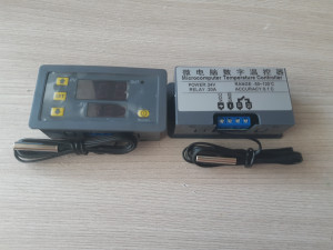

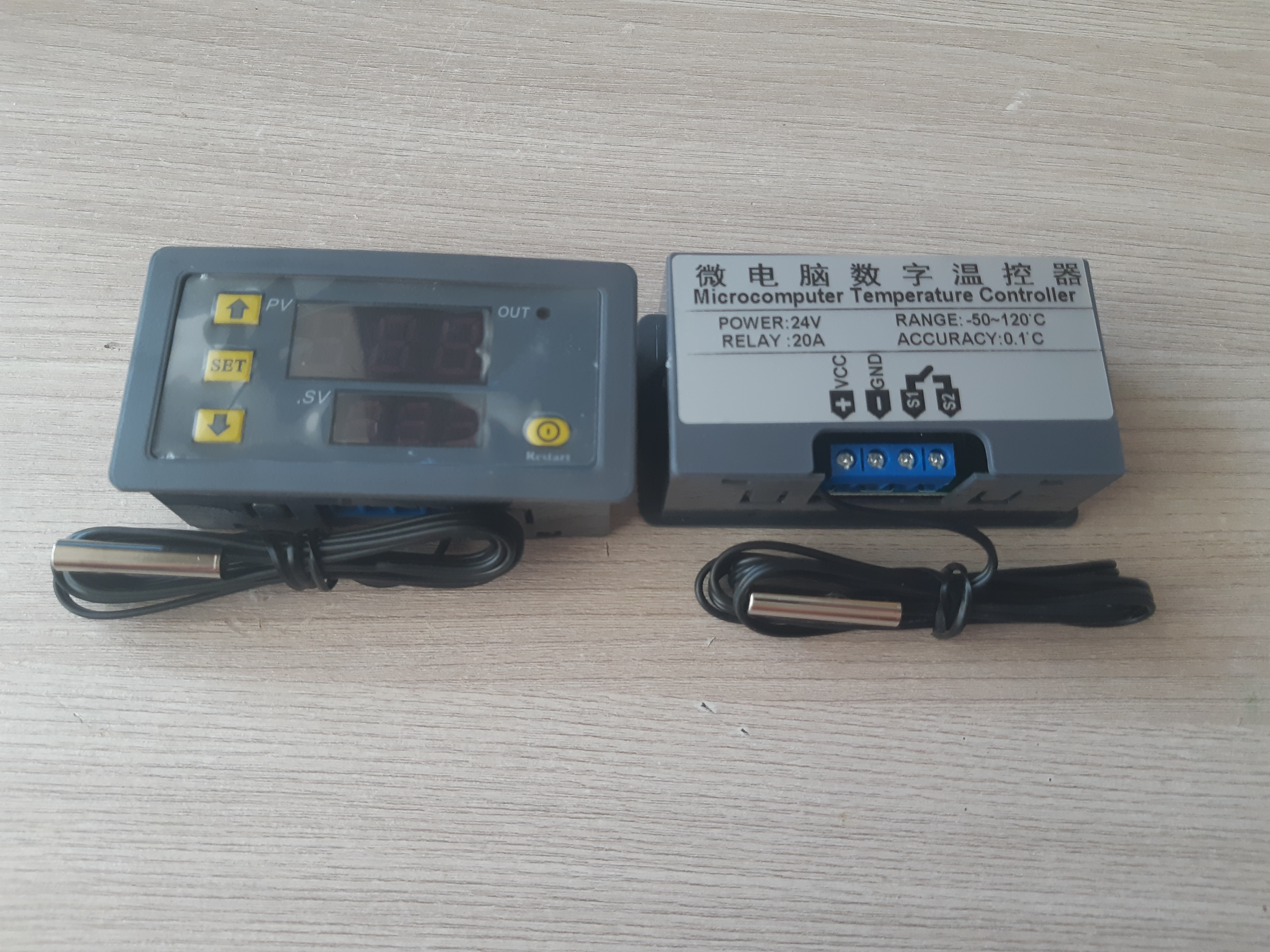

motor писал(а): ↑ Но, в добавок, еще поставил градусник с выходным реле прямо на датчик потока.
Пока не охладится, контроллер не запустит трубу (как бы защита от дурака)
Как я понял, вот такой?
20200910_112124[1].jpg (2024 просмотра) <a class='original' href='./download/file.php?id=185907&mode=view' target=_blank>Загрузить оригинал (4.31 МБ)</a>
Если да, то плучаеться датчик потока ставим в разрыв цепи на это реле. :thinking:

Или к самому контроллеру на датчик протока(G -WP)?

Термодатчик одного из реле прикрутил на датчик потока (он металлический и хорошо охлаждается проточной водой).
Это реле дает разрешение на работу контроллеру при температуре ниже 17 град. (защита трубы от перегрева).
Подключил последовательно с датчиком потока

motor писал(а): ↑10 сен 2020, 14:27 Термодатчик одного из реле прикрутил на датчик потока (он металлический и хорошо охлаждается проточной водой).
Теперь понял)))

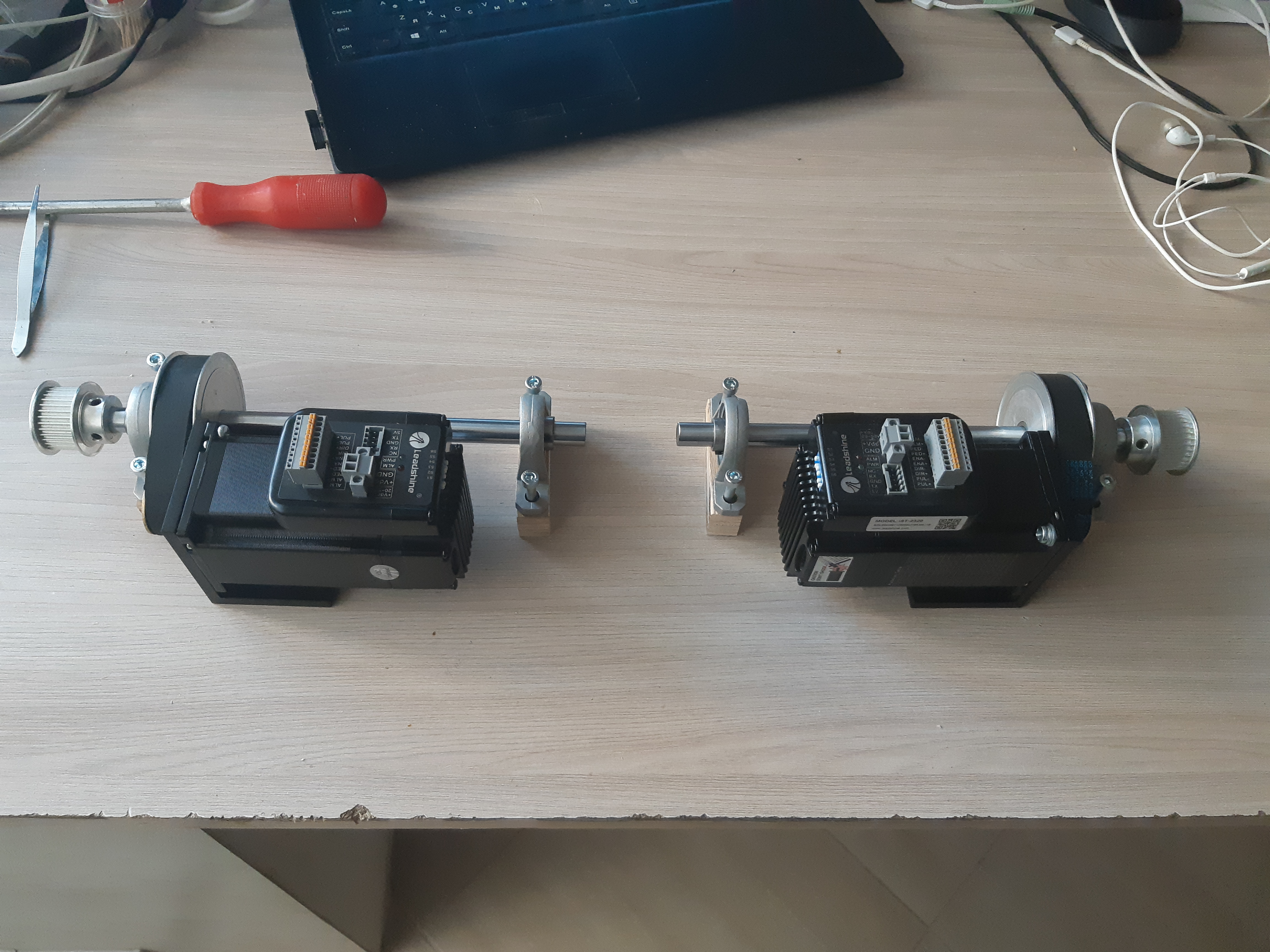

Собрал сегодня на столе редукцию по Y , будет стоять по обеим сторонам портала, правда понял , что из-за двигателей трубу нужно будет задирать , благо держатели по высоте регулируются :hammer:
20200910_172920[1].jpg (1984 просмотра) <a class='original' href='./download/file.php?id=185923&mode=view' target=_blank>Загрузить оригинал (4.63 МБ)</a>
Есть у кого-то, что-то из опыта о наличии подводных камней в этом вопросе?

Danil писал(а): ↑ Есть у кого-то, что-то из опыта о наличии подводных камней в этом вопросе?
Радиальная нагрузка на вал мотора натянутым ремнём. Усилие натяжения ремня не превышает допустимое для мотора?..

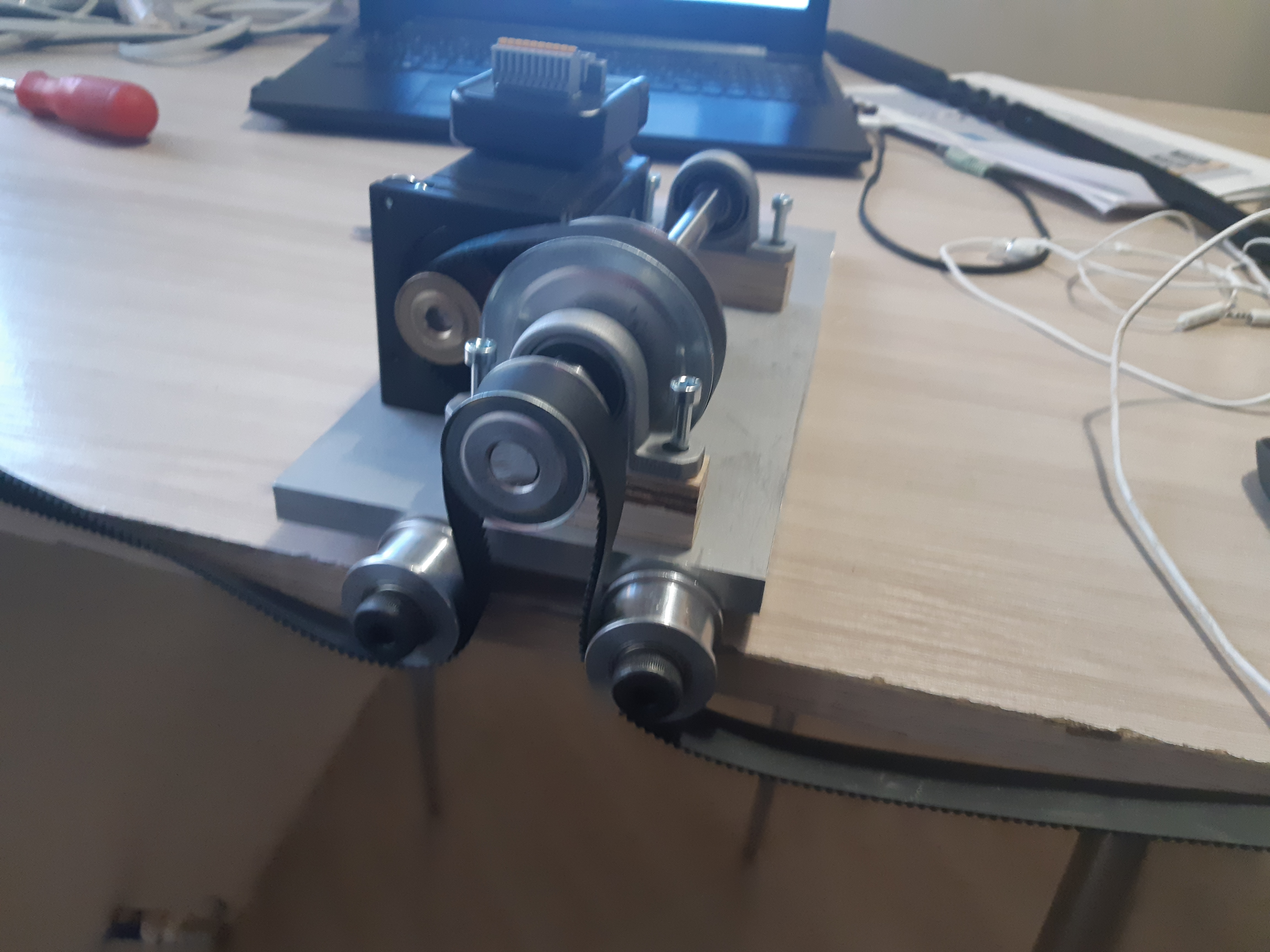

Сообщение Danil »
UAVpilot писал(а): ↑10 сен 2020, 17:51
20200910_180937[1].jpg (1974 просмотра) <a class='original' href='./download/file.php?id=185934&mode=view' target=_blank>Загрузить оригинал (3.74 МБ)</a>
Да здесь вроде не должно быть высоких радиальных нагрузок :thinking:
В GOOGLE забанили, Я не курю и вообще я ленивый :eh:
Re: Динозавр в комнате!
Когда маленький ремень натяните - будет. Такие нагрузки даже валы моторов ломают...
Сообщение Danil »
Если что-то не понял - поправьте)
Редукция с мотора на вал, со шкивом, натяжка не изменяется, с того же вала, который держит нагрузку в виде подшипников(P0001), потом на более меньший шкив и через ролики, ремень, по моей задумке натягивается на длину рамы... :think:

UAVpilot писал(а): ↑10 сен 2020, 18:17 Когда маленький ремень натяните - будет. Такие нагрузки даже валы моторов ломают...
Что тогда посоветуете?
Ещё подшипник напротив мотора.

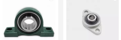

UAVpilot писал(а): ↑10 сен 2020, 18:25 Ещё подшипник напротив мотора.
с лева или с права? :geek:
Причем, я так думаю что ещё и через муфту?

вот несоосным подшипником точно убъете моторчик, а ремень если не перетягивать - всё будет и так хорошо.

alex_sar писал(а): ↑10 сен 2020, 18:42 вот несоосным подшипником точно убъете моторчик, а ремень если не перетягивать - всё будет и так хорошо.
Понял, Спасибо, успокоили.
Я уже начал голову ломать, но если смотреть на такой принцип: натягиваем по мааааленьку, думаю что всё будет хорошо :D
