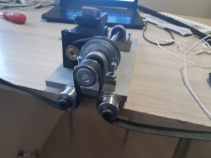

Собрал сегодня на столе редукцию по Y , будет стоять по обеим сторонам портала, правда понял , что из-за двигателей трубу нужно будет задирать , благо держатели по высоте регулируются :hammer:
20200910_172920[1].jpg (1939 просмотров) <a class='original' href='./download/file.php?id=185923&sid=094776c1ef07075129026b2bcadc19fe&mode=view' target=_blank>Загрузить оригинал (4.63 МБ)</a>
Есть у кого-то, что-то из опыта о наличии подводных камней в этом вопросе?

Радиальная нагрузка на вал мотора натянутым ремнём. Усилие натяжения ремня не превышает допустимое для мотора?..

Да здесь вроде не должно быть высоких радиальных нагрузок :thinking:

Когда маленький ремень натяните - будет. Такие нагрузки даже валы моторов ломают...

Если что-то не понял - поправьте)
Редукция с мотора на вал, со шкивом, натяжка не изменяется, с того же вала, который держит нагрузку в виде подшипников(P0001), потом на более меньший шкив и через ролики, ремень, по моей задумке натягивается на длину рамы... :think:

Что тогда посоветуете?

Ещё подшипник напротив мотора.

с лева или с права? :geek:

Причем, я так думаю что ещё и через муфту?

вот несоосным подшипником точно убъете моторчик, а ремень если не перетягивать - всё будет и так хорошо.

Понял, Спасибо, успокоили.
Я уже начал голову ломать, но если смотреть на такой принцип: натягиваем по мааааленьку, думаю что всё будет хорошо :D

Danil писал(а): ↑10 сен 2020, 17:42 Собрал сегодня на столе редукцию по Y , будет стоять по обеим сторонам портала, правда понял , что из-за двигателей трубу нужно будет задирать , благо держатели по высоте регулируются :hammer:
а зачем два мотора на Y ?
