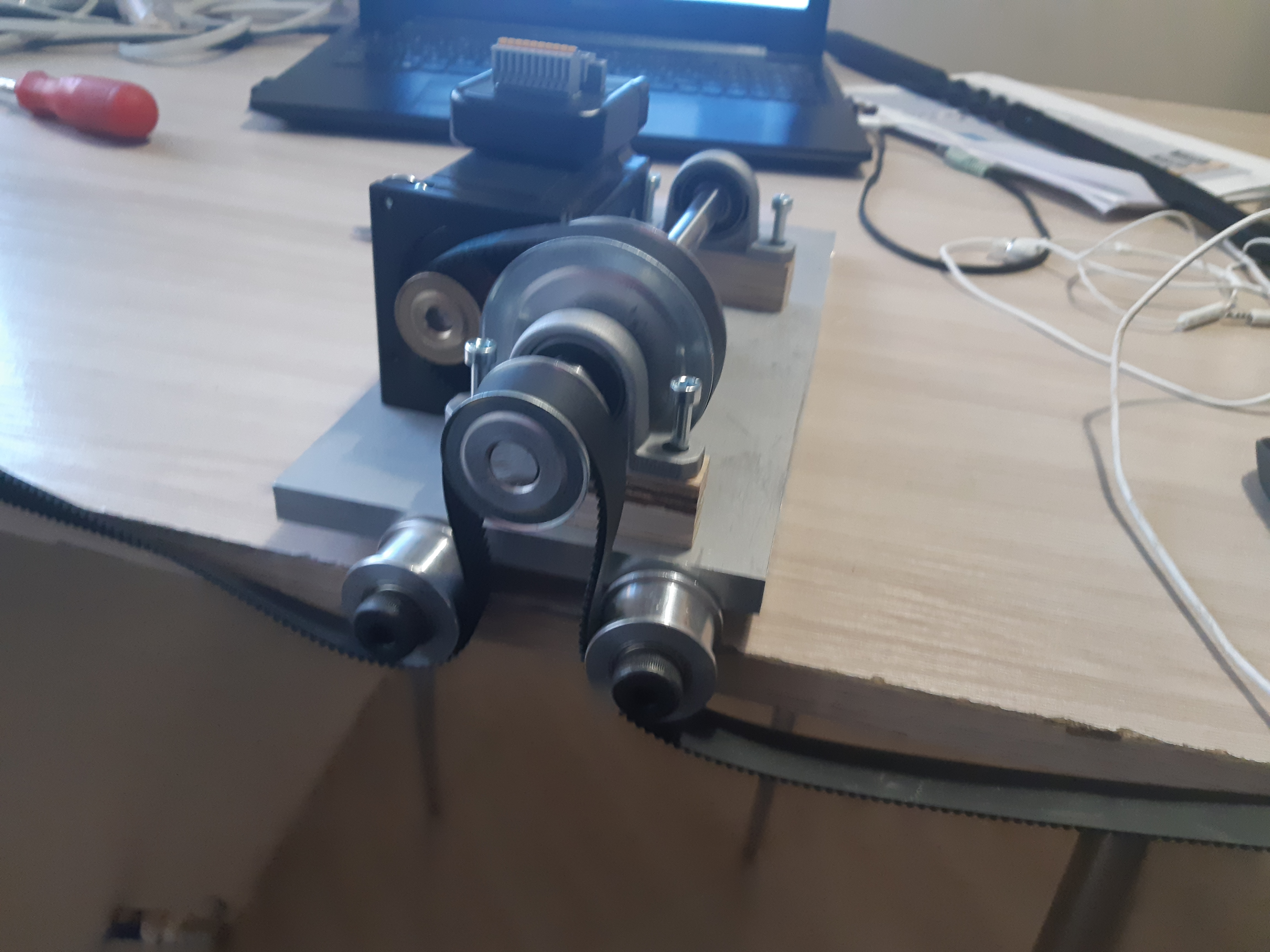

Собрал сегодня на столе редукцию по Y , будет стоять по обеим сторонам портала, правда понял , что из-за двигателей трубу нужно будет задирать , благо держатели по высоте регулируются :hammer:
20200910_172920[1].jpg (1846 просмотров) <a class='original' href='./download/file.php?id=185923&mode=view' target=_blank>Загрузить оригинал (4.63 МБ)</a>
Есть у кого-то, что-то из опыта о наличии подводных камней в этом вопросе?

Danil писал(а): ↑ Есть у кого-то, что-то из опыта о наличии подводных камней в этом вопросе?
Радиальная нагрузка на вал мотора натянутым ремнём. Усилие натяжения ремня не превышает допустимое для мотора?..
20200910_180937[1].jpg (1836 просмотров) <a class='original' href='./download/file.php?id=185934&mode=view' target=_blank>Загрузить оригинал (3.74 МБ)</a>
Да здесь вроде не должно быть высоких радиальных нагрузок :thinking:

Re: Динозавр в комнате!
Когда маленький ремень натяните - будет. Такие нагрузки даже валы моторов ломают...

Если что-то не понял - поправьте)
Редукция с мотора на вал, со шкивом, натяжка не изменяется, с того же вала, который держит нагрузку в виде подшипников(P0001), потом на более меньший шкив и через ролики, ремень, по моей задумке натягивается на длину рамы... :think:

UAVpilot писал(а): ↑10 сен 2020, 18:17 Когда маленький ремень натяните - будет. Такие нагрузки даже валы моторов ломают...
Что тогда посоветуете?
В GOOGLE забанили, Я не курю и вообще я ленивый :eh:

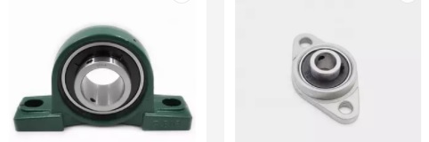

Ещё подшипник напротив мотора.

UAVpilot писал(а): ↑10 сен 2020, 18:25 Ещё подшипник напротив мотора.
с лева или с права? :geek:
gjlibgybr.jpg (1809 просмотров) <a class='original' href='./download/file.php?id=185935&mode=view' target=_blank>Загрузить оригинал (12.93 КБ)</a>
Причем, я так думаю что ещё и через муфту?

вот несоосным подшипником точно убъете моторчик, а ремень если не перетягивать - всё будет и так хорошо.

alex_sar писал(а): ↑10 сен 2020, 18:42 вот несоосным подшипником точно убъете моторчик, а ремень если не перетягивать - всё будет и так хорошо.
Понял, Спасибо, успокоили.
Я уже начал голову ломать, но если смотреть на такой принцип: натягиваем по мааааленьку, думаю что всё будет хорошо :D
