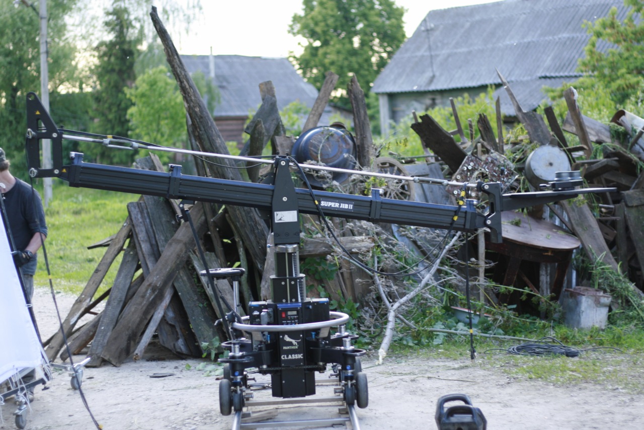

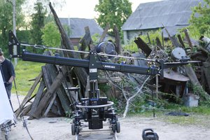

буду читать форум , гуглить гугл. очень хочу подружить linuxCNC+servo+dolly jib
dolly jib.jpeg (5.92 КБ) 3290 просмотров
dolly.jpg (3290 просмотров) <a class='original' href='./download/file.php?id=25110&mode=view' target=_blank>Загрузить оригинал (329.08 КБ)</a>

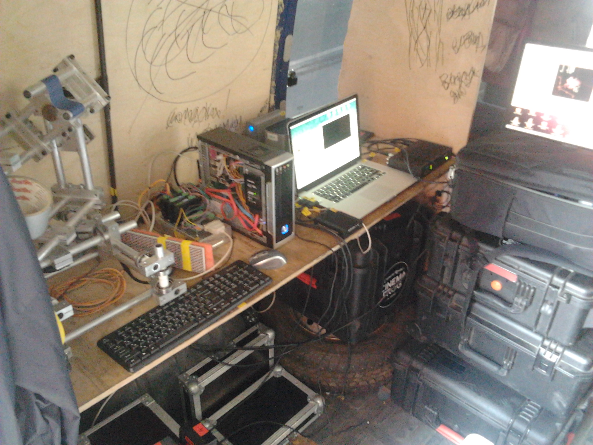

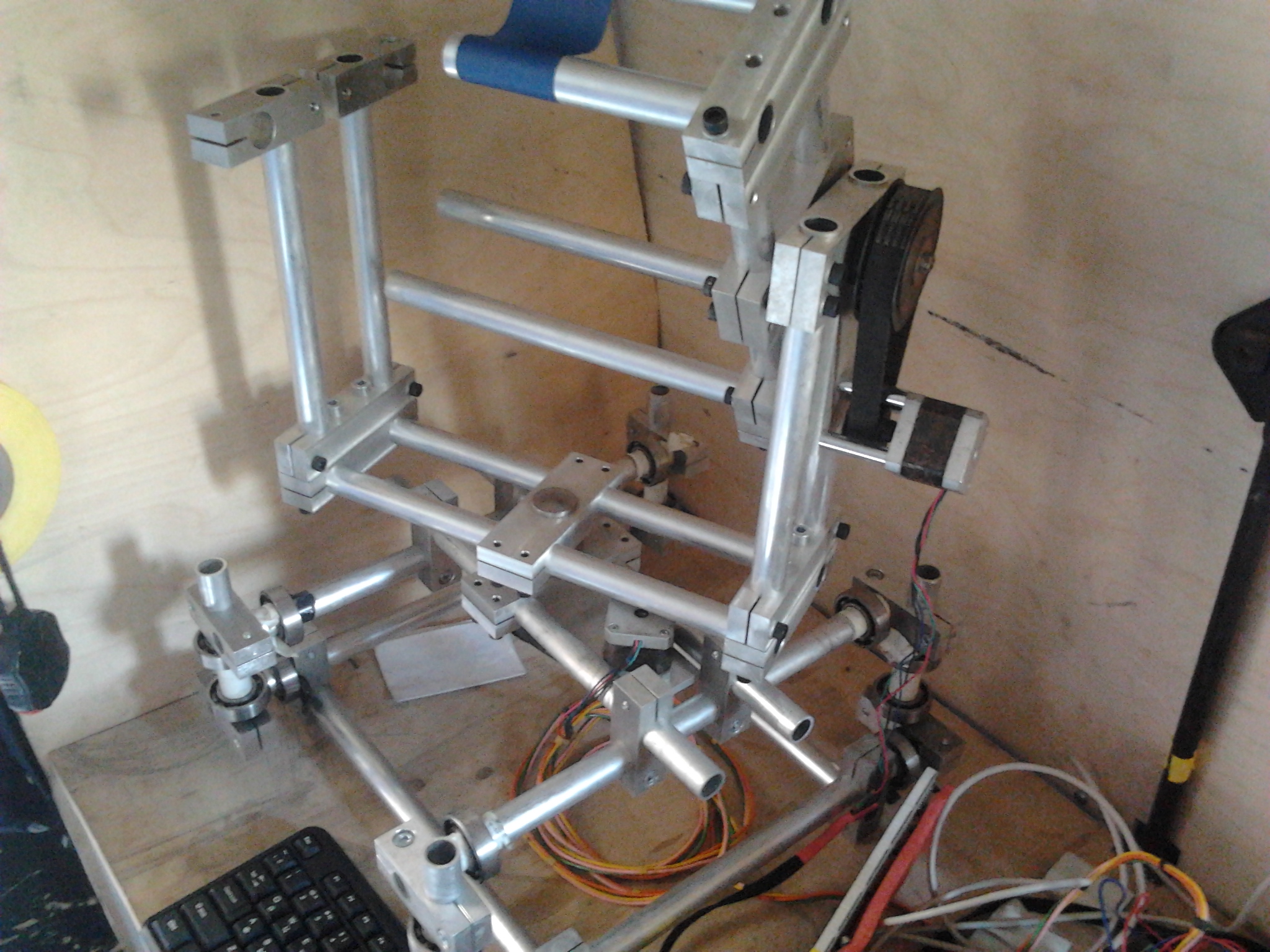

всем привет. простите меня за долгое молчание , на это были свои причины ( экспедиция с документальным фильмом в крым-сериал в подмосковье-рождение второго ребенка) дома не получается заниматься тележкой по этому притащит ее на работу)). фотки тележки пока нормальные выложить не могу((
долля (3103 просмотра) <a class='original' href='./download/file.php?id=31507&mode=view' target=_blank>Загрузить оригинал (1.16 МБ)</a>
долля
мое место работы (3103 просмотра) <a class='original' href='./download/file.php?id=31508&mode=view' target=_blank>Загрузить оригинал (1.23 МБ)</a>
мое место работы

:oops: блин писал писал целое сочинение написал а 3G инет собака эдакая завис и все стер(( . привет НИК , там история нескольких месяцев) сначало я попросил знакомого фрезеровщика сделать эти детальки, он назвал сумму и через неделю детальки были у меня,только когда я собрал тележку на рельсах оказалось что половину подшипников висят в воздухе(( виноваты оказались тиски на фрезере ,губки были кривые из за этого нарушилась соостность отверстий(. СКУПОЙ ПЛАТИТ ДВАЖДЫ! на заводе дядя фрезеровщик мне сказал что все будет норма все перпендикулярности соостности и т.д. будут на 5+! забрав через 1 месяц детали померил их 0.02mm , развертка ,собрав тележку все подшипники закрутились и была на лице радость но не долгой так так сила инерции оказалась сильнее шаговичков(хоть я и ни чего на тележку и не вешал,в реале камера весит от 6 до 15 кг) ,ну мне на самом деле для экспериментов с траекторией движения хватит ,только придется все же поменять 1 драйвер и 1 шаговик на более мощные для таcкания тележки по рельсам а этот шаговичок поставлю на фокус-зум.,(блин времени нет ,режиссер орет, оператор орет, режим, солнце уходит .я ушел!)
Re: Программа для управления движениями кино камеры
Да, шаговички сдабоваты, на поворот камеры - тоже может не хватить, только если медленно разгоняться... Но для тестов с фотиком вместо нормальной камеры должно хватить...
А привод на рельсах какой будет? будет ведущее колесо?

Да, что использовать будете? Я ставил резьбовую шпильку в роли зубчатой рейки.

Nick писал(а):Да, шаговички сдабоваты, на поворот камеры - тоже может не хватить, только если медленно разгоняться... Но для тестов с фотиком вместо нормальной камеры должно хватить...
Не хватает их ни на повороты ни на угол(если только 2шд в паре на 1 ось) тем более таскать все это по рельсам ВЕС получился 8кг)) привод на рельсах будет через (ШД PL57H76-3.0) шкив 12зуб и зубчатый ремень 15мм.ширина и 1200мм. длинна.Думаю может ПриКлеить зуб.ремень к алюминиевому прямоугольному профилю 15х20мм. 1.2м. и прикрутить это к рельсе1.2м. (рельса по которой перемещается тележка это обыкновенная алюминиевая лестница, короч что то типа зубчатой рейки получится) а шкив с мотором закрепить на телеге( + приклеенный ремень более жесткий чем растянутый))наверно)
вобщем у меня появился наборчик : многоканальный драйвер Purelogic PLC330-3 – 1 шт, ШД PL57H76-3.0 – 3 шт, блок питания NES-350-27 – 1 шт, дампер PLZ005 – 1 шт, модуль PLZ007 – 1 шт, датчик PLL01 – 3 шт. http://www.purelogic.ru/shop/nabory/nab ... _s_plc330/ ))))
Последний раз редактировалось murdered 06 авг 2014, 20:53, всего редактировалось 1 раз.
murdered писал(а):Не хватает их ни на повороты ни на угол(если только 2шд в паре на 1 ось) тем более таскать все это по рельсам ВЕС получился 8кг))
Странно.
Шаговики - обладают довольно высоким крутящим моментом.
А чем управляете, плавный разгон есть?
