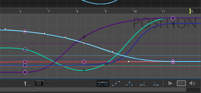

Может кто знает существуют ли для ЧПУ какие нибудь программы позволяющие управлять шаговыми двигателями при помощи векторной графики? например есть Dragonframe.
(Можно и под win и под linux или и то и другое :) )

и эти программы как правило идут вместе с MOTION CONTROL которые стоят очень дорого , также существуют более дешевые варианты типа ARDUINO+DRAGONFRAME+VOLO для Мультипликации
, но есть минус программа не понимает показаний с ЭНКОДЕРов, и есть Большой ПЛЮС! нарисовать траекторию движения камеры очень просто а главное можно корректировать и запоминать это(управляя даже через ipad)

удобное меню dragonframe (4099 просмотров) <a class='original' href='./download/file.php?id=24524&mode=view' target=_blank>Загрузить оригинал (38.35 КБ)</a>

например:начинается вращение ротора мотора плавно по часовой стрелке (0--0.5-1-2-3-4-5-7-9-9-9об/мин) и в определенный момент времени СЕРВА еще более плавно начинает вращение по часовой но уже снижая обороты (9-9-8--7--6---5----4-----3---2.5---2----1.5----1-0 и останавливается) подождав 3.67сек. начинает резкое но плавное вращение против часовой(1-2-3-5-10-20-40-80-150-200)

Добавьте время и получится график из первого поста. Подавайте значения скорости на сервопривода и получите траекторию камеры. Зачем морочить голову с Г кодом и всякими преобразованиями.

вобщем я так и хочу управлять оборотами сервопривода с помощью графика или графиков, где есть (время,скорость вращения по часовой,скорость вращения против часовой), вот только как это сделать ,а еще энкодеры должны ориентировать траекторию, и осей в идеале должно быть 8 штук ?
