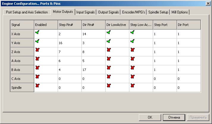

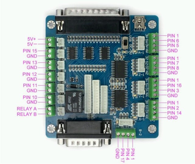

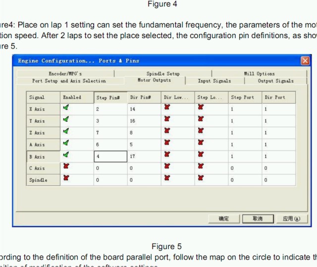

У меня на такойже плате не работает ось z на настройках которые в доке от продавца.
Настраивал и LPT и Mach3 по доке.
Если были у кого такие танцы с бубном подскажите плз что изменить.
Живи сегодняшним днем...
КонстантинК
Сообщения: 11
Зарегистрирован: 29 мар 2013, 13:55
Re: Купил сам не знаю что это такое....
Сообщение КонстантинК »
Lokaz писал(а):У меня на такойже плате не работает ось z на настройках которые в доке от продавца.
Были. В текстовом описании по настройке Матча одно а на рисунке платы другое. Выставил по рисунку платы.
Перепутаны степ и дир у Y параметр 3,16
:cheesy: УРА. Правильно говорил мой знакомый: "Электроника - наука о контактах". Похоже что то с разъемом LPT. Контакт теряется. Исправим.

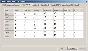

Вот мои прописанные пины, вычислял сам, без инструкций:
Без-имени-1.jpg (2257 просмотров) <a class='original' href='./download/file.php?id=14717&mode=view' target=_blank>Загрузить оригинал (39 КБ)</a>
