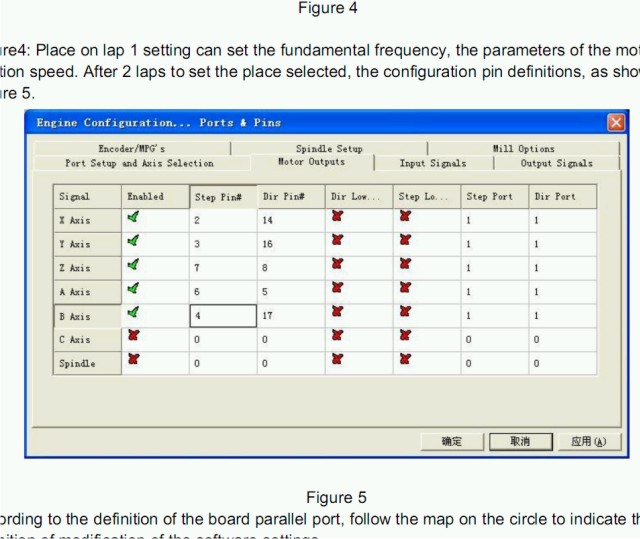

КонстантинК
Сообщения: 11
Зарегистрирован: 29 мар 2013, 13:55
Re: Купил сам не знаю что это такое....
Сообщение КонстантинК »
Во прикольно. Плата от другого компа с Матчем норм мигает на всех каналах. Счас буду разбираться. Либо порт, либо матч :thinking:
Lokaz
Сообщения: 3
Зарегистрирован: 13 май 2013, 14:37
Откуда: Кемерово
Сообщение Lokaz »
У меня на такойже плате не работает ось z на настройках которые в доке от продавца.
Настраивал и LPT и Mach3 по доке.
Если были у кого такие танцы с бубном подскажите плз что изменить.

КонстантинК
Сообщения: 11
Lokaz писал(а):У меня на такойже плате не работает ось z на настройках которые в доке от продавца.
Были. В текстовом описании по настройке Матча одно а на рисунке платы другое. Выставил по рисунку платы.
Перепутаны степ и дир у Y параметр 3,16
:cheesy: УРА. Правильно говорил мой знакомый: "Электроника - наука о контактах". Похоже что то с разъемом LPT. Контакт теряется. Исправим.

Lokaz
Сообщения: 3
Откуда: Кемерово
Сообщение Lokaz »
Спасибо большое за подсказку! Вот что значит внимательность!
