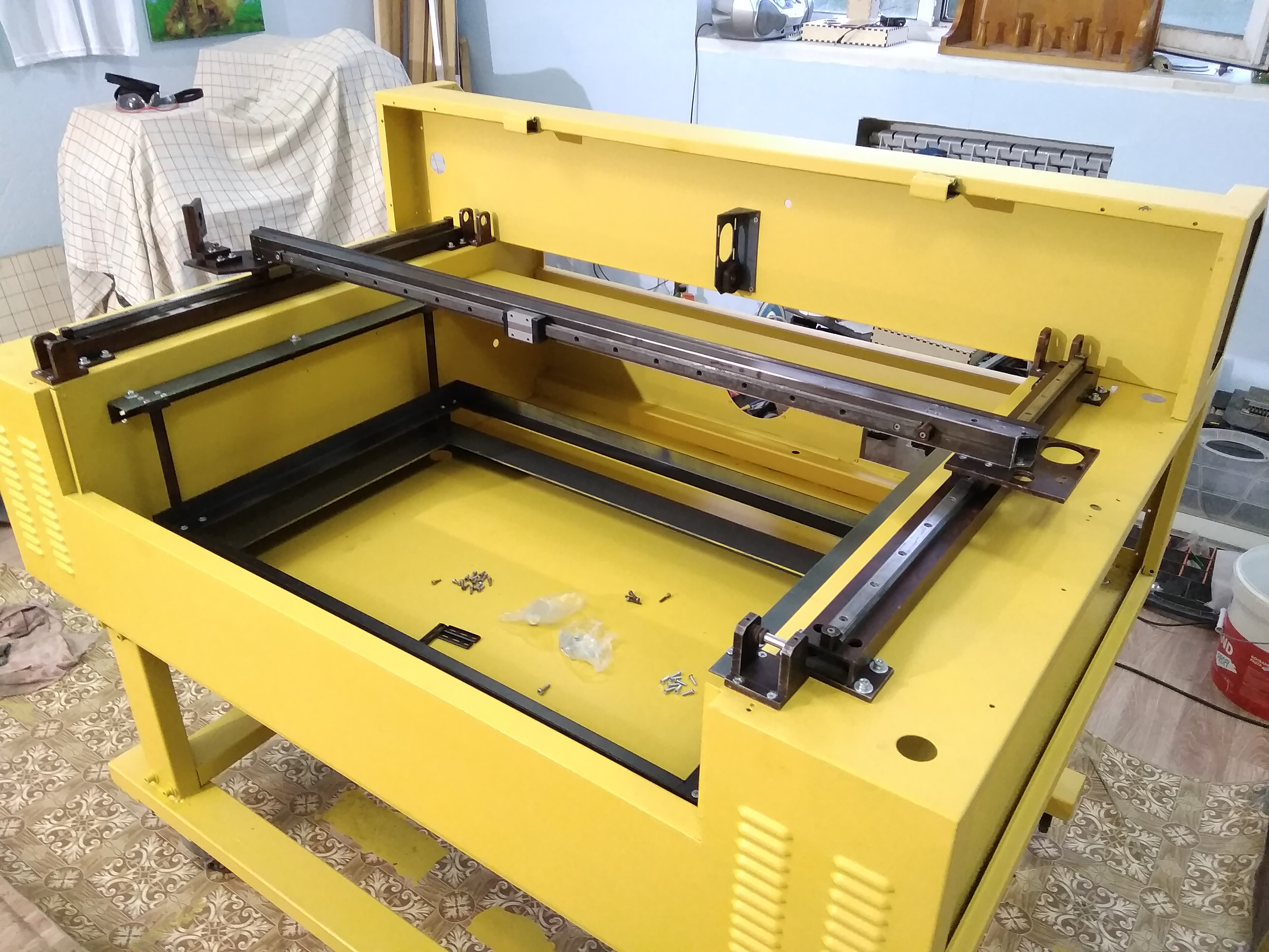

Чем каретки мазать?
IMG_20200511_200305.jpg (5417 просмотров) <a class='original' href='./download/file.php?id=181201&mode=view' target=_blank>Загрузить оригинал (1.47 МБ)</a>

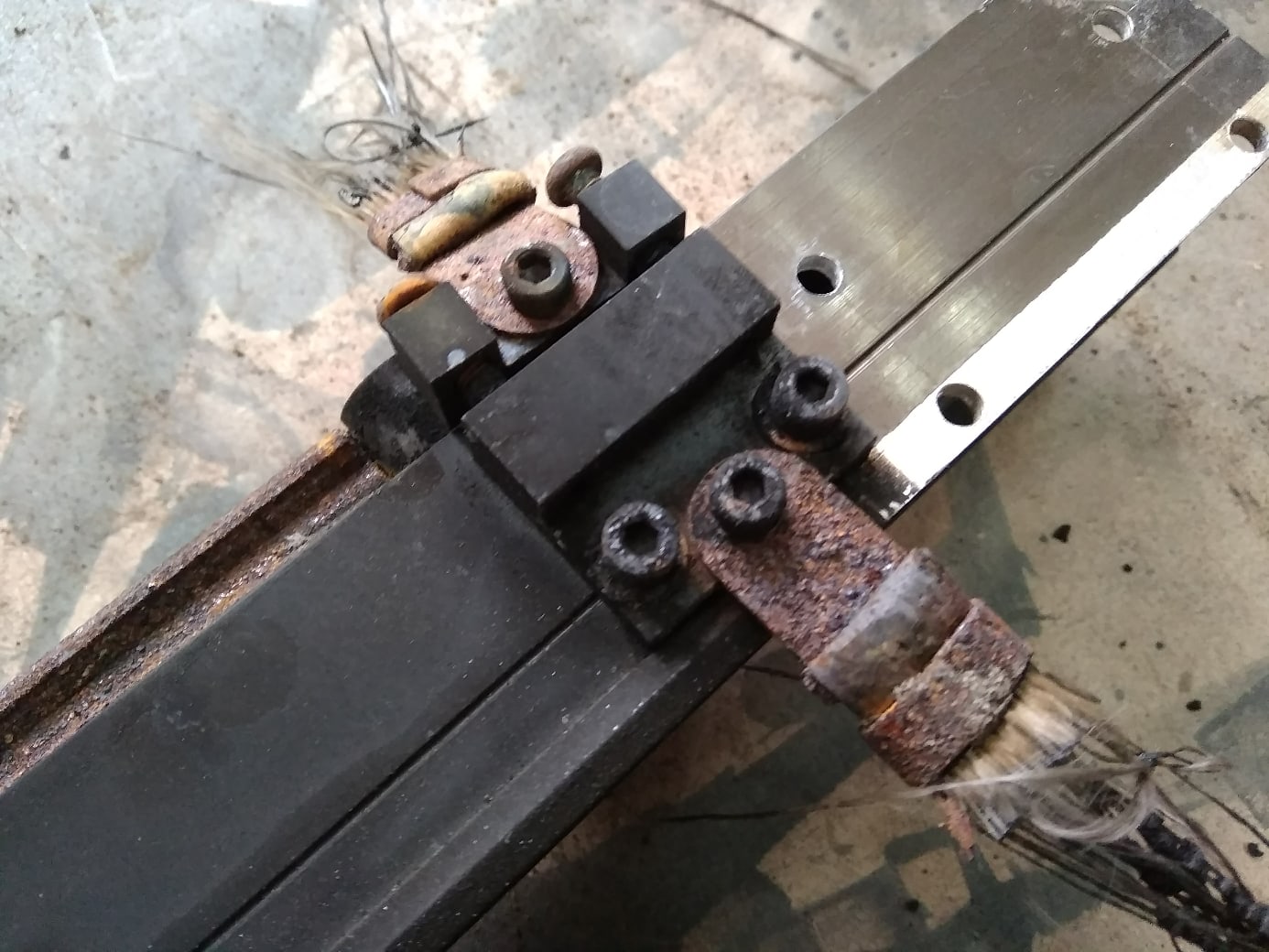

Где искать такой крепеж для ремня?
Y-QTV7-ZFCE.jpg (4898 просмотров) <a class='original' href='./download/file.php?id=181704&mode=view' target=_blank>Загрузить оригинал (192.19 КБ)</a>
Re: Лазерный станок (восстановление)
Sentiurev писал(а):Где искать такой крепеж для ремня?
Скобу разжать, корзощеткой почистить, покрасить и прилипендить обратно :)

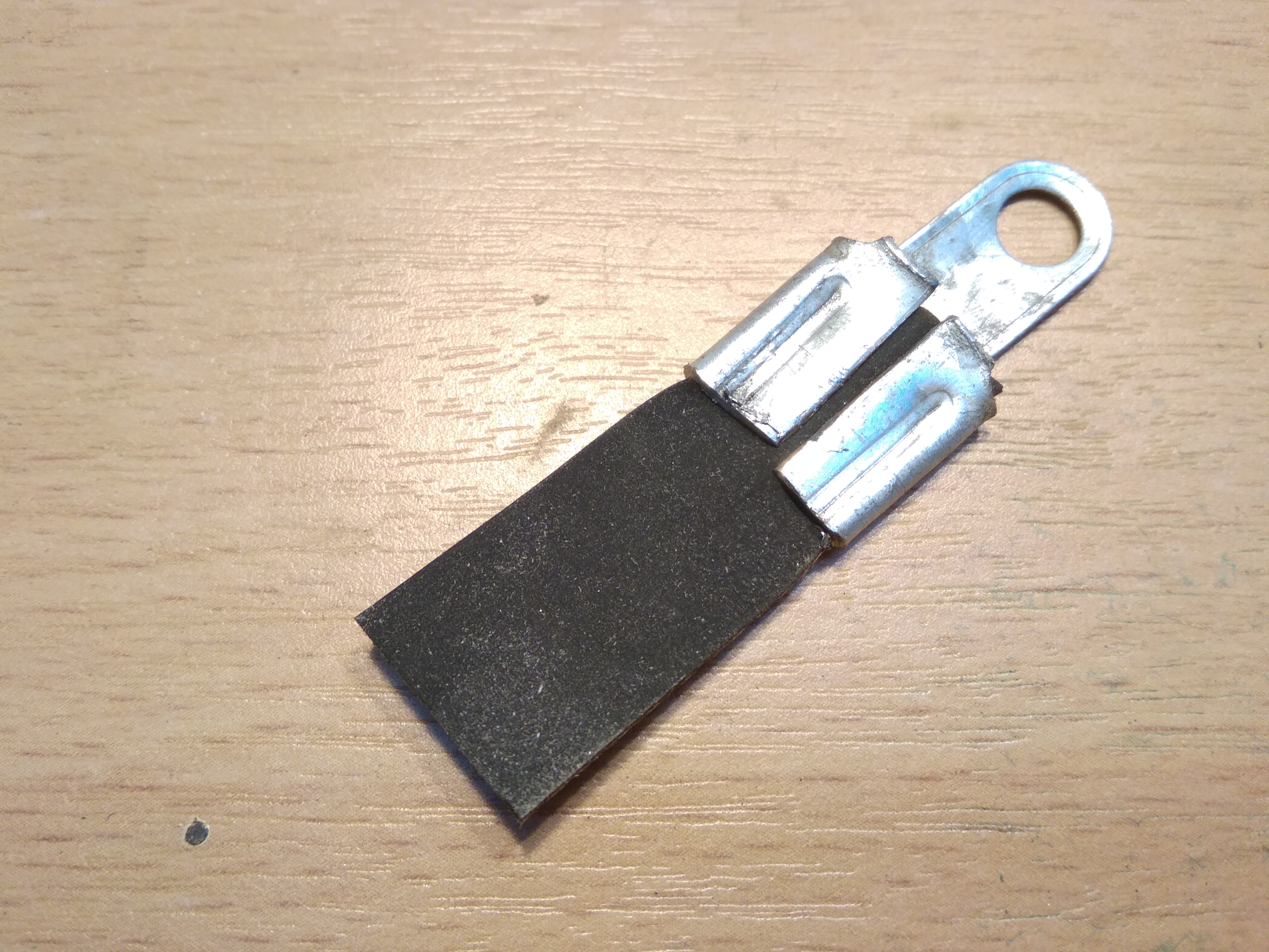

Сообщение Sentiurev »
Спасибо. Толково. Решил взять похожий крепеж.
IMG_20200524_193818.jpg (4860 просмотров) <a class='original' href='./download/file.php?id=181713&mode=view' target=_blank>Загрузить оригинал (2.11 МБ)</a>
