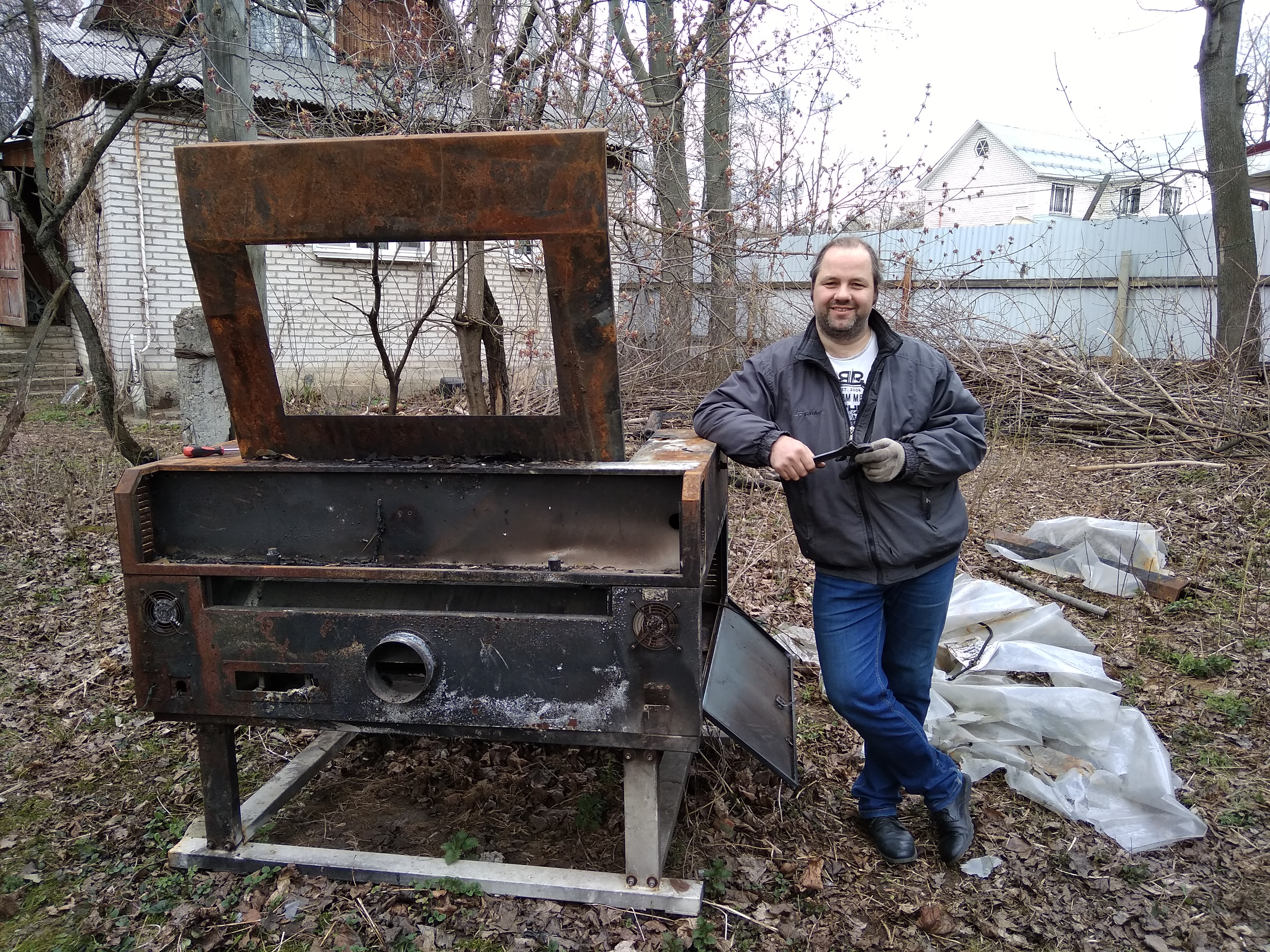

Лазерный станок Rabbit HX 6090SC.
Был пожар, потом станок несколько лет стоял в огороде у друга. Пытаюсь восстановить. Дабы не плодить кучу отдельных тем, по совету форумчан, все буду выкладывать в этой теме.

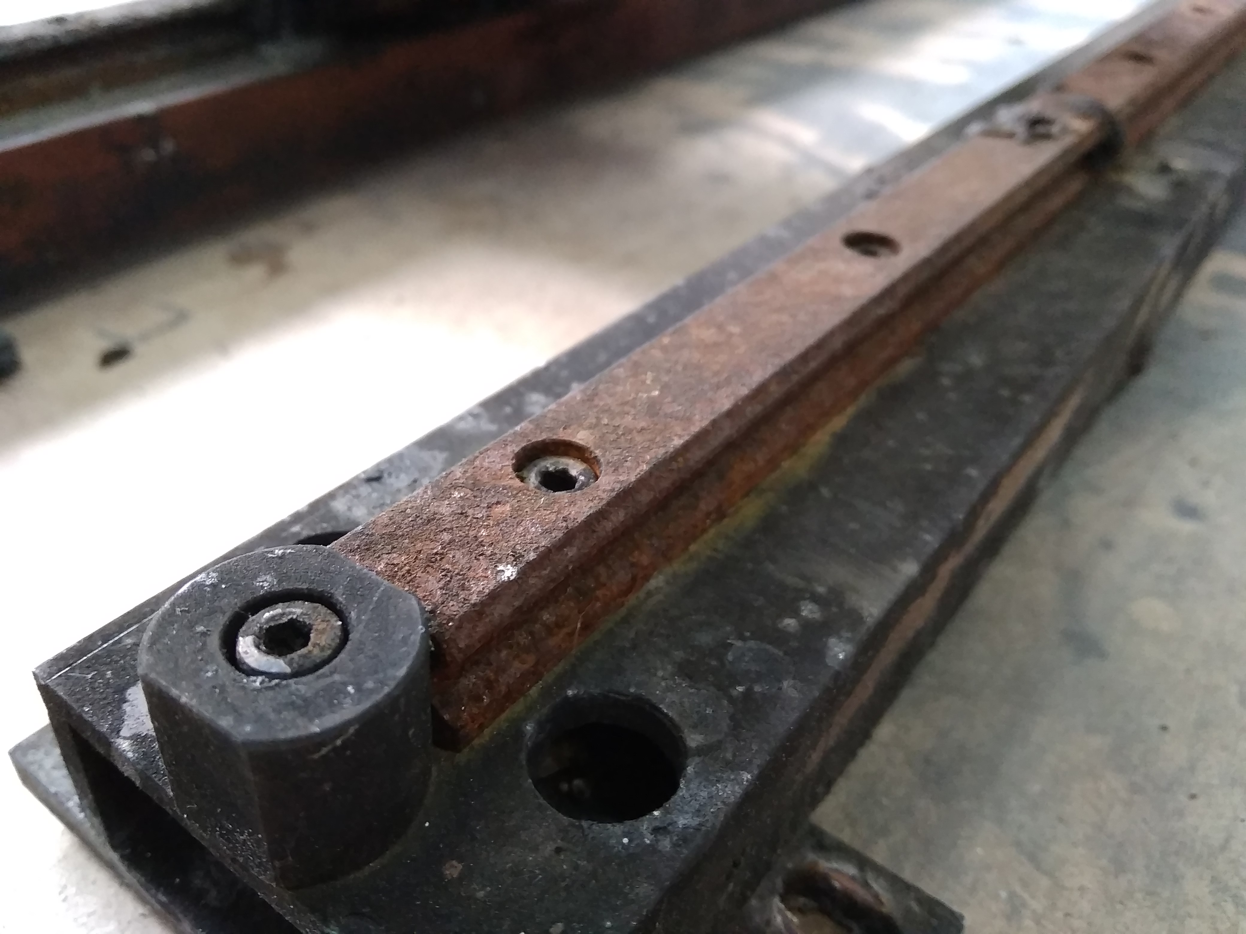

Направляющие покрыты слоем ржавчины. В нескольких местах залиты расплавленным пластиком из кареток. Выбираю вариант очистки:
1. Преобразователь ржавчины
2. Гидролиз
3. Пескоструй
Возможно коррозия глубокая и восстановление бессмысленно.
Это рельс (6448 просмотров) <a class='original' href='./download/file.php?id=180170&mode=view' target=_blank>Загрузить оригинал (1008.3 КБ)</a>

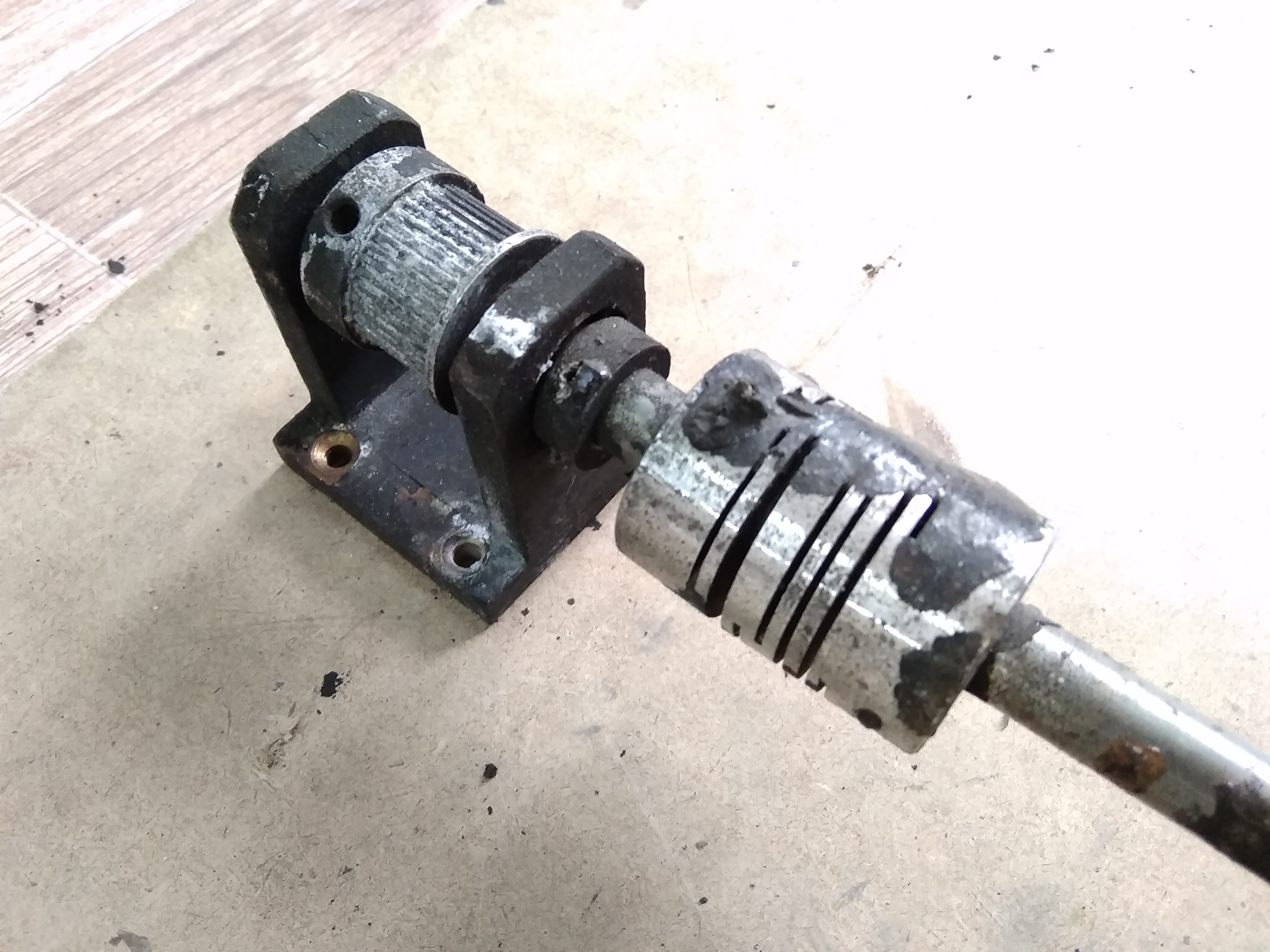

Шкивы подверглись коррозии и покрыты окислом. Подшипники почти все заржавели. Муфта залита расплавившимся пластиком.
IMG_20200416_122707.jpg (6441 просмотр) <a class='original' href='./download/file.php?id=180176&mode=view' target=_blank>Загрузить оригинал (1.22 МБ)</a>

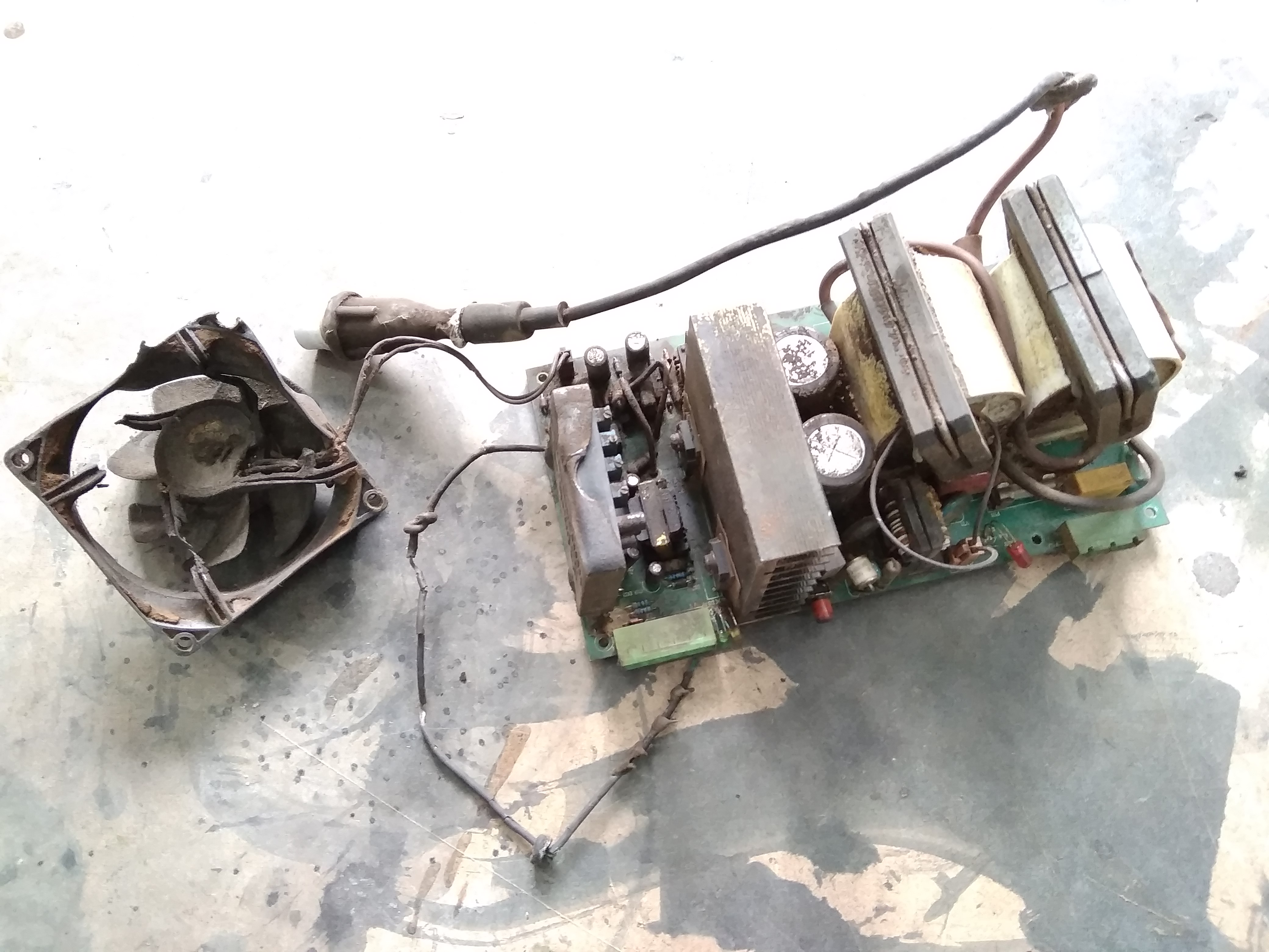

Почти вся электроника сгорела кроме блока розжига. В нем от температуры оплавились пластиковые элементы, полопались электролитические конденсаторы.
Блок розжига (6438 просмотров) <a class='original' href='./download/file.php?id=180177&mode=view' target=_blank>Загрузить оригинал (1.19 МБ)</a>

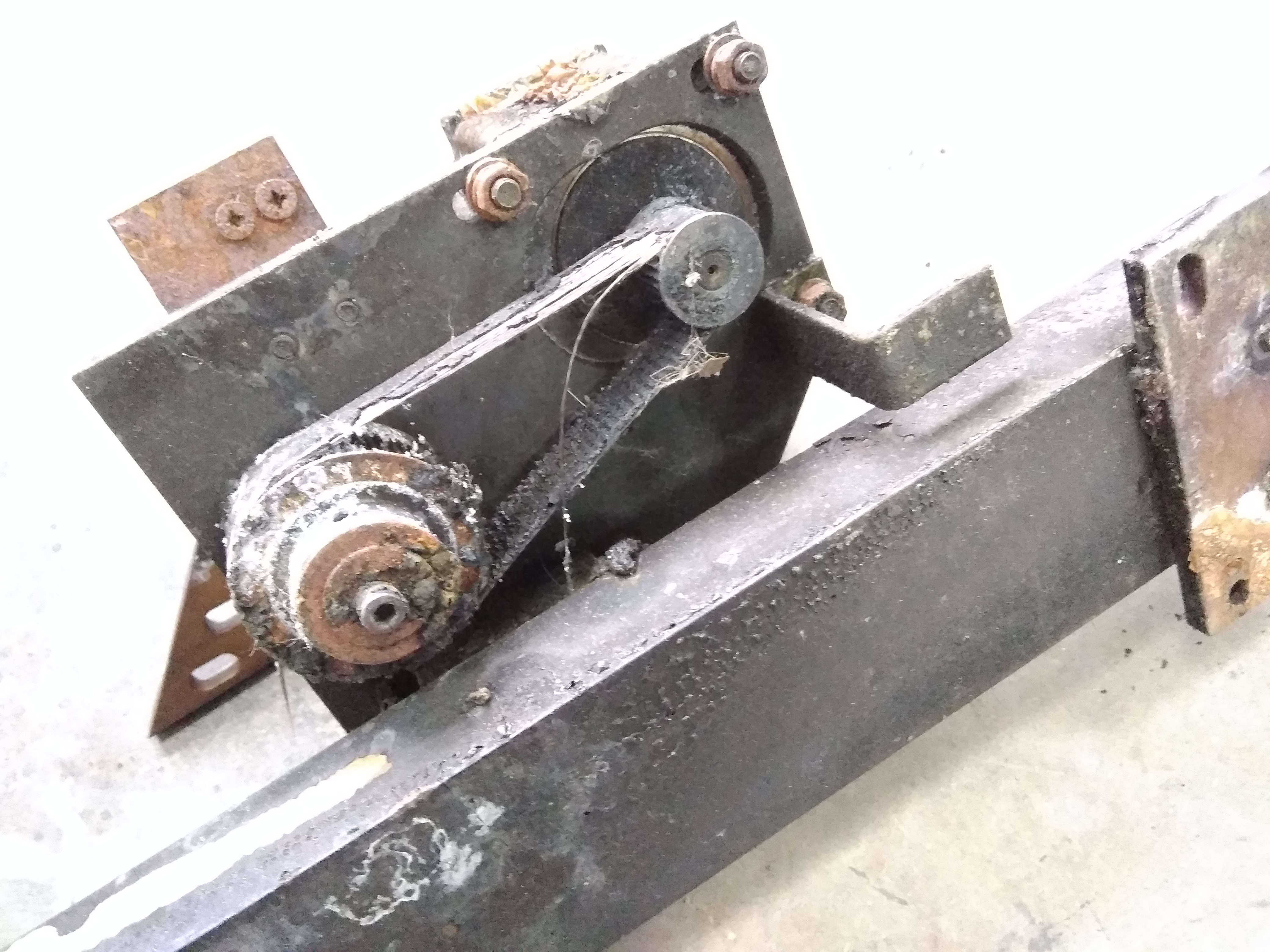

Ремни уничтожены, теперь узнать их маркировку не могу. На остатках ремня механизма подъёма стола надпись 3390-3М. Наверное подойдёт HTD-3M. На осях по описанию MXL.
IMG_20200416_141959.jpg (6435 просмотров) <a class='original' href='./download/file.php?id=180178&mode=view' target=_blank>Загрузить оригинал (1.28 МБ)</a>

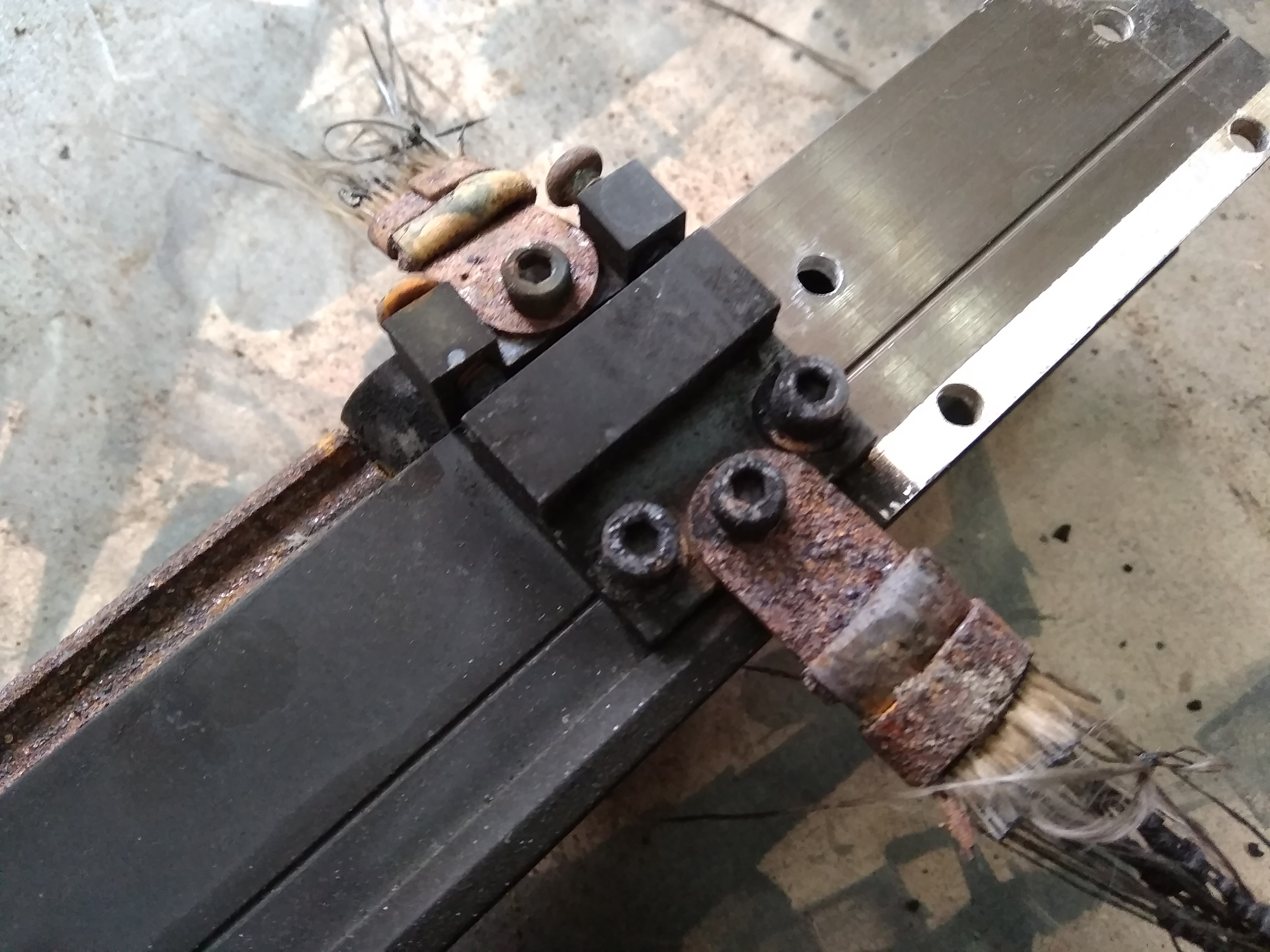

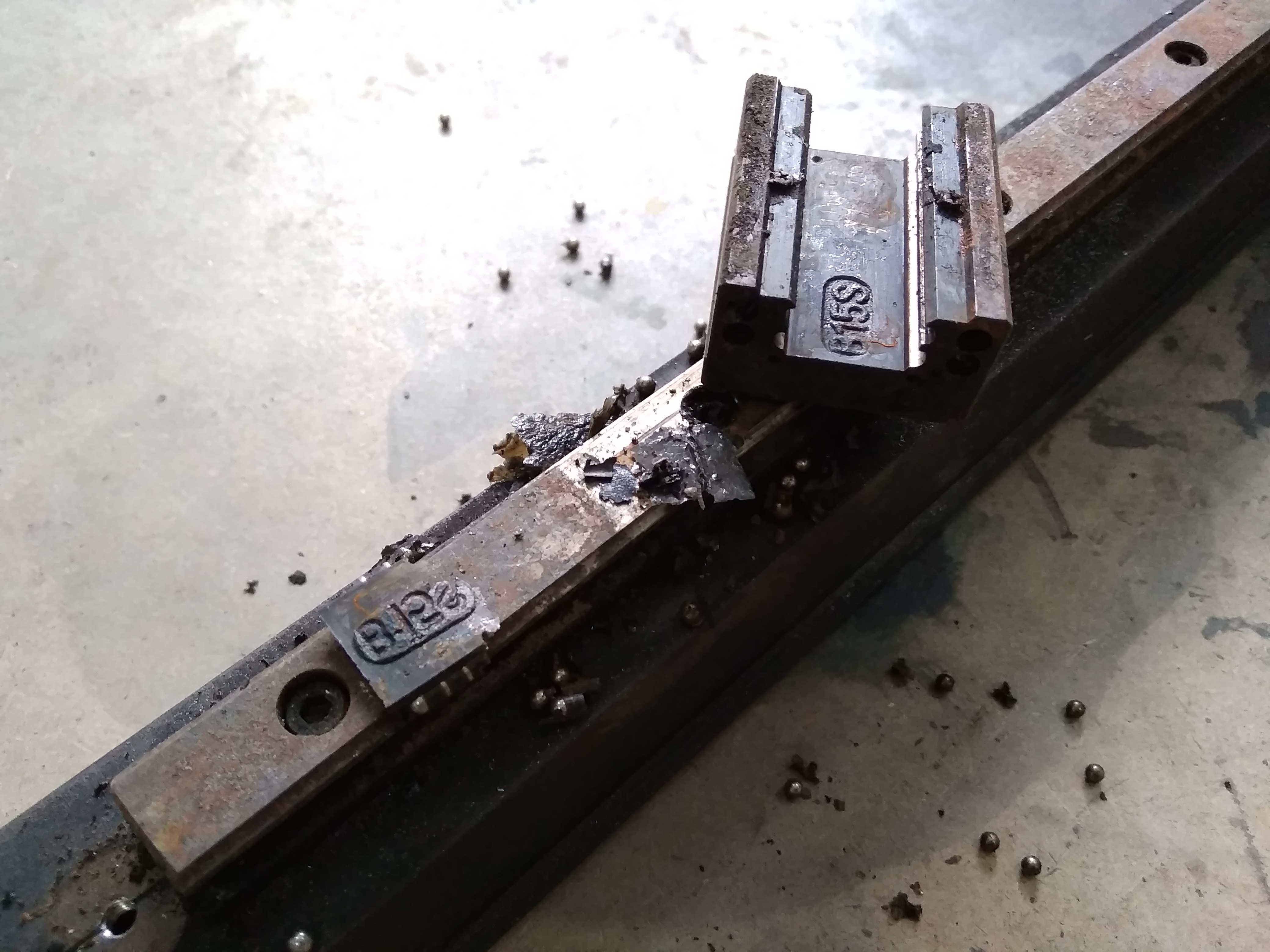

Все покрыто копотью, которая стала как краска. Никакие растворители ее не смывают, но отбирается металлической щеткой. У кареток расплавлены пластиковые заглушки, шарики повылетали. Рельсы и каретки PMI 15 MSB15S. Нашел их на АлиЭкспресс. Интересно их сравнить с Hiwin.
IMG_20200416_152329.jpg (6433 просмотра) <a class='original' href='./download/file.php?id=180180&mode=view' target=_blank>Загрузить оригинал (1.08 МБ)</a>

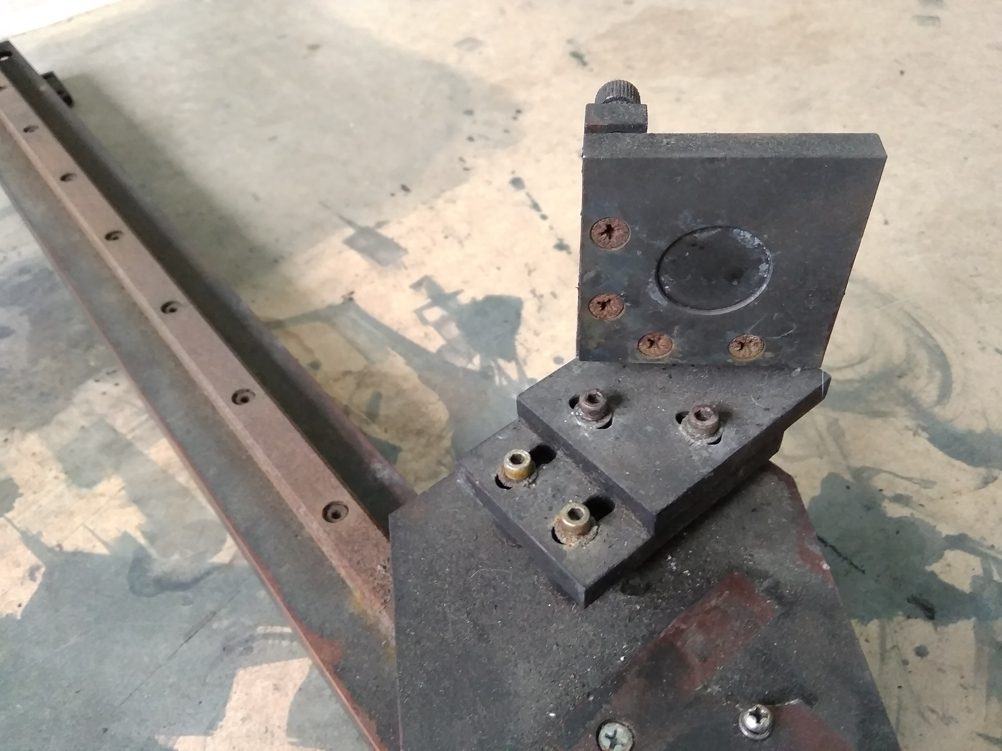

Молибденовые зеркала закопчены. Есть ли смысл их оттирать?
IMG_20200416_153441.jpg (6428 просмотров) <a class='original' href='./download/file.php?id=180181&mode=view' target=_blank>Загрузить оригинал (1.11 МБ)</a>

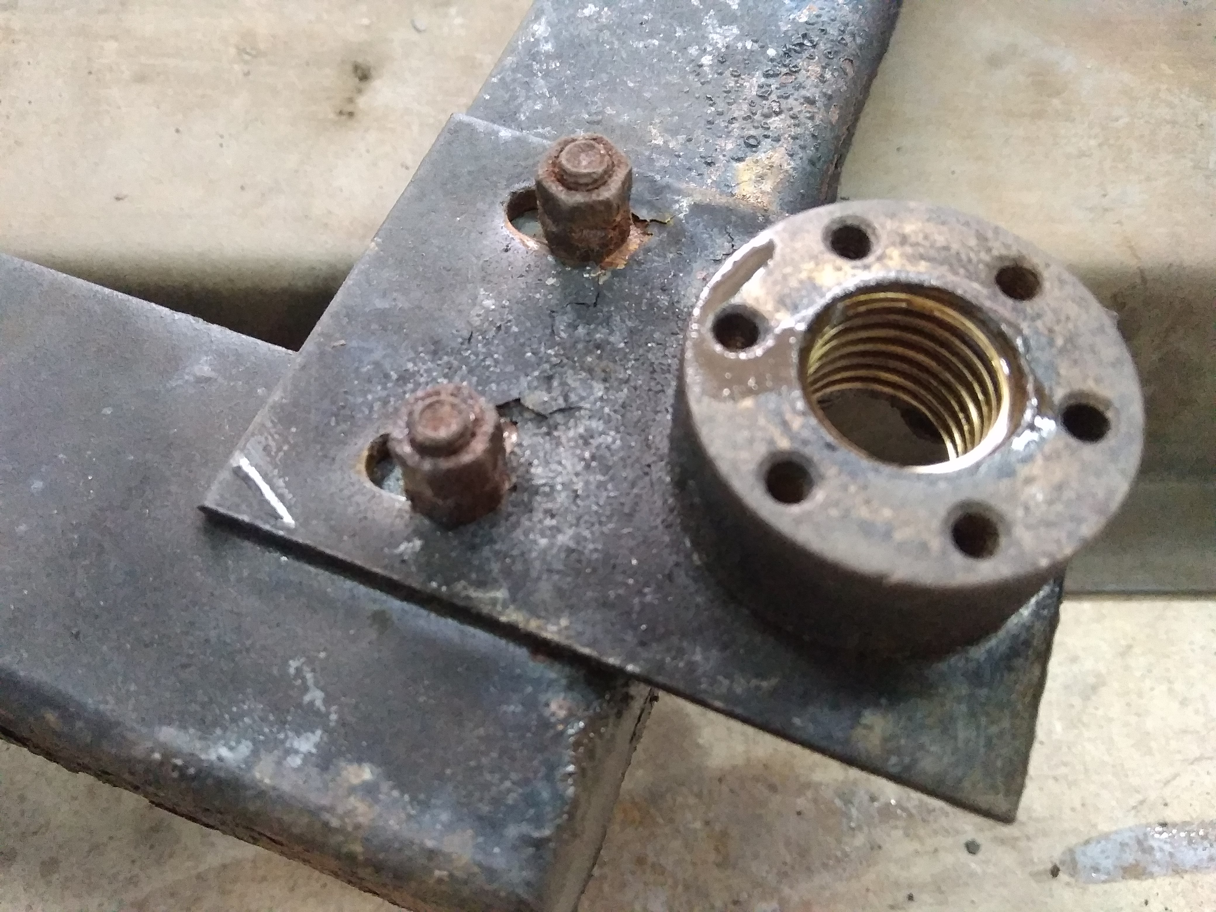

Механизм подъёма стола вроде неплох. Но я бы лапы вырвал сборщикам. Ощущение, что из Китая приходят комплектующие, после чего рукожопые мастера их собирают по колхозному.
IMG_20200417_165624.jpg (6419 просмотров) <a class='original' href='./download/file.php?id=180183&mode=view' target=_blank>Загрузить оригинал (2.33 МБ)</a>

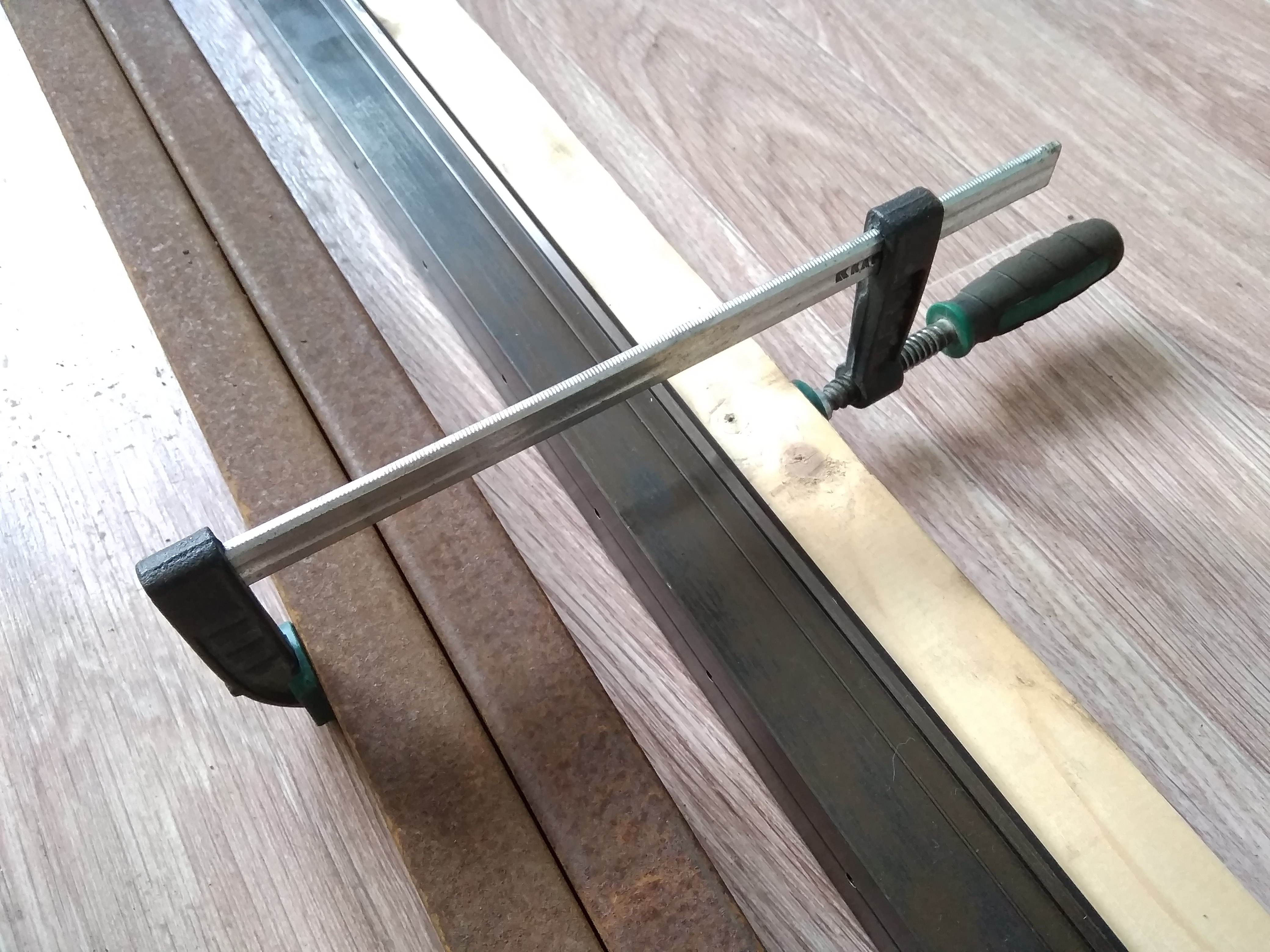

Портал длиной 120 см. Провис в центре на 5 мм. Пытаюсь выгнуть обратно.
IMG_20200419_102037.jpg (6416 просмотров) <a class='original' href='./download/file.php?id=180184&mode=view' target=_blank>Загрузить оригинал (1.52 МБ)</a>

Sentiurev писал(а):Возможно коррозия глубокая и восстановление бессмысленно.
Вот 4 состава для удаления ржавчины, может поможет
https://www.youtube.com/watch?v=Rds5meobWFI
https://vk.com/rom327
Sentiurev
Сообщения: 62
Зарегистрирован: 18 апр 2020, 18:45
Re: Лазерный станок (восстановление)
Сообщение Sentiurev »
Подытожим:
Перекись водорода, лимонная кислота, соль. Вопрос пропорций.
Sentiurev
Сообщения: 62
Понадобится: перекись водорода – 100 мл., лимонная кислота – 30 гр., поваренная соль – 10 гр.
Дорого выходит.

привет, мне кажется вы рассчитывайте что у вас из нормального (относительно нормальное, надиемся не деформирована) лишь корпус, возможно как вариант еще зеркалотримачи нормальные, остальное все развращенный и деформированное даже профили под направляющие.

пружины (которые после пожара не пружинят :) ) в креплениях зеркал все одно менять , не делай себе мозг, не занимайся ерундой

Кстати, так и не понял как их извлечь. Пружины с двух сторон затянуты винтами между двух пластин. Винты попытался выкрутить, а они пружинят.

Кто пружинит - винт? Я тебе говорю, прекращай хе..й страдать, а винты там закисли в этом сплаве, или сломаешь или сорвешь в нем резьбу точно, не стоит шкурка выделки, рельсы то же после температуры повело, в каретках хз, но я бы не стал пользовать, моторы после пожара и улицы - ну очень сомневаюсь в работоспособности
