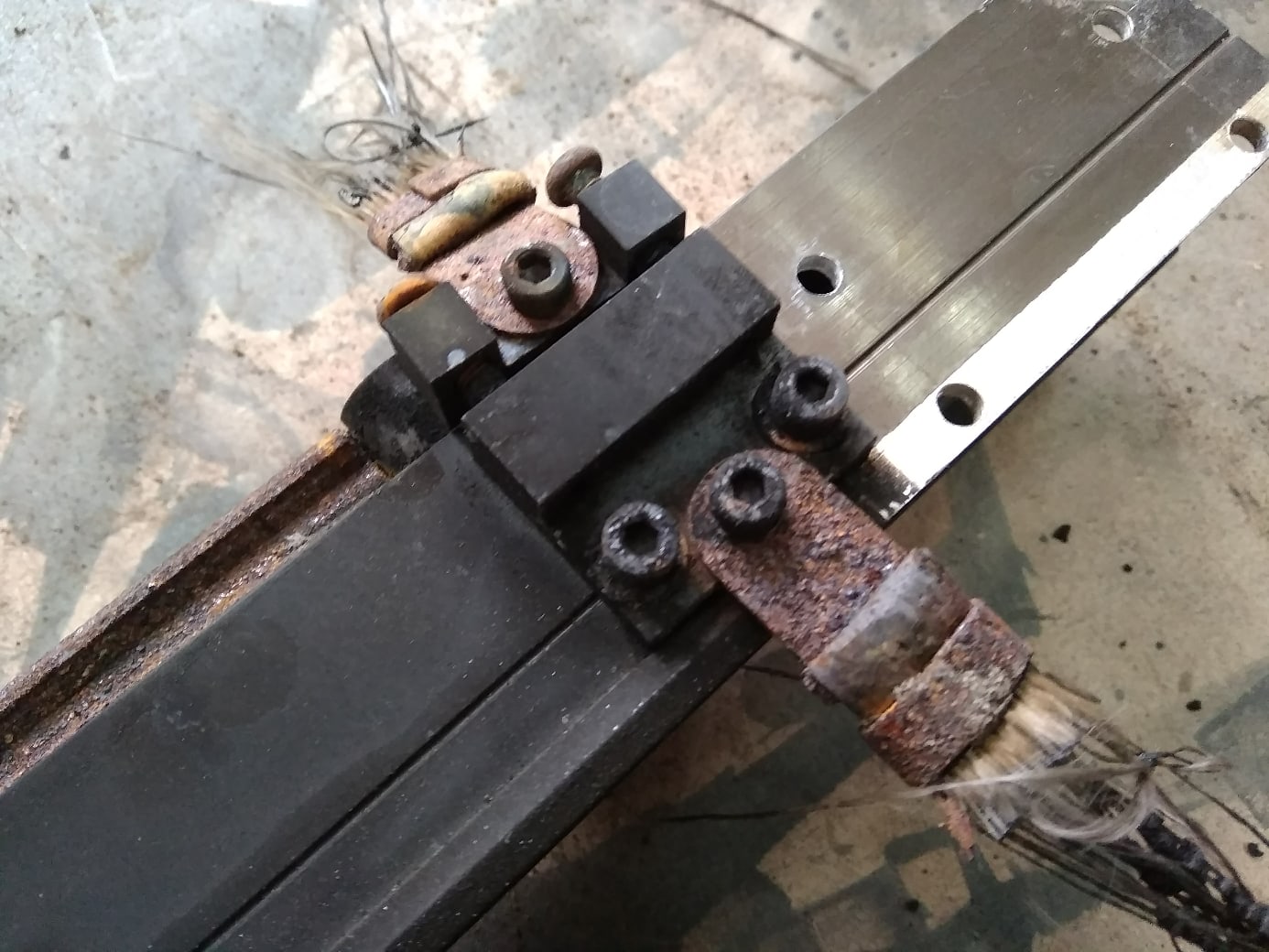

Рельсы обработал в электролизе. Ржавчины теперь нет, но наблюдаю значительную коррозию. В пожаре у кареток для этих рельсов расплавились боковушки, которые шарики переносят от рельса в каретку. Кто-нибудь на 3д принтере отливал подобные элементы?

Не слушаешь ты человека, имеющего репутацию на форуме больше тысячи, а зря. Выкинь всё из корпуса, купи новое, не теряй времени зря. Хотя элементы подьёмного стола вроде можно использовать, да и на качество работы они не влияют.

а рельсы можно с помощью напильника под меньший размер переточить

Чем каретки мазать?
