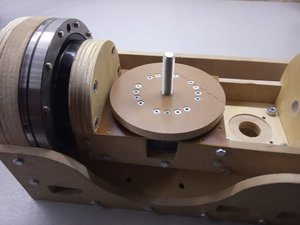

Пока жду NEMA23, приделал один NEMA17 "вместо шуруповёрта" :)
Опробовал из-под GRBL / DRV8825 - крутит достаточно бодро даже и на мелком моторе.
Пришли ремни, шкивы. Фрезернул пыльник, накрутил пластину для крепления детали за центральное отверстие с М10 резьбой (болт нужно будет укоротить).
2020_02_07_0002.jpg (5837 просмотров) <a class='original' href='./download/file.php?id=176406&mode=view' target=_blank>Загрузить оригинал (52.05 КБ)</a>

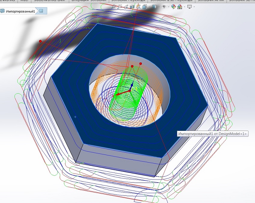

Изучаю SolidCam. Гайку с нестандартной резьбой из капролона выпилил. Тут бы 5Д помог. И фаски снять, и отрезать деталь от прутка (нет у меня отрезного диска):
2020_02_06_0001.jpg (5837 просмотров) <a class='original' href='./download/file.php?id=176407&mode=view' target=_blank>Загрузить оригинал (237.82 КБ)</a>
Фанерно-МДФ-ный прототип, на удивление, получился очень прочным. Конечно, в основе его две гармошки с сильными перекрёстно-роликовыми подшиниками. Но и замкнутые болтами трёхмерные конструкции тоже идут на пользу.

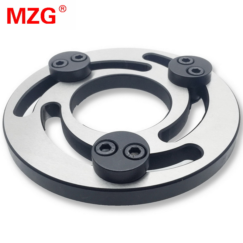

shur
Сообщения: 150
Зарегистрирован: 09 сен 2011, 22:39
Репутация: 30
Re: Бюджетный 5D на гармошках
Сообщение shur »
bypass писал(а):sima8520 писал(а):
А как заготовка будет крепиться? Токарный патрон или столик с пазами будет?
Есть еще такая незамысловатая конструкция:
Я думаю планшайба подходящих размеров из набора УСП , коих существует ряд типоразмеров как по диаметру ток и по пазам , легко поможет решить эту проблему. Да и центрирующее отверстие для патрона или другой оснастки в них имеется , автоматом уходит проблема с установкой и юстировкой патрона . И найти пока ещё можно по демократичной цене .
