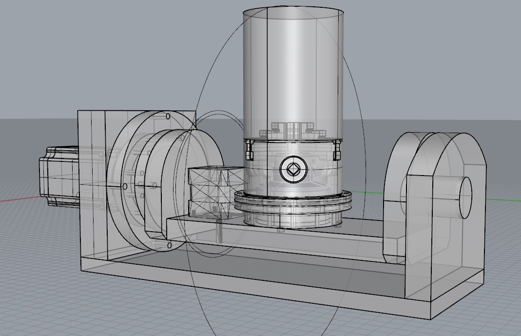

Купил себе ручной токарник. Повозился... понял, что меня напрягает стоять у станка и ловить десятки (сотки для задачи не нужны были). Решил его на ЧПУ рельсы поставить. Думал-думал и понял, что хочется без перестановов обрабатывать деталь.
Одна 25я гармонь уже была. Купил ещё одну. Вчерне отрисовал так:
5d.jpg (7346 просмотров) <a class='original' href='./download/file.php?id=174159&mode=view' target=_blank>Загрузить оригинал (163.47 КБ)</a>
Внутри мелкая гармонь, её переходник и 80мм патрон (моя сегодняшняя 4я ось). Мотор... перерисую на 23й, но пока с переходником на 17й. Нет 23го. Пока закажу, пока приедет.. 17й постоит. Скорости мне не нужны. Связь мотора с гармошкой ремнём. Пока GT2, но закажу пошире.
Снаружи большая гармонь и отрисован NEMA 23, но тоже пока 17й будет стоять. Их в наличии много.
В патроне сейчас зажата d80 x L100 заготовка. Больше (вертикально) не влезает в просвет моего портальника. Да и, обычно, больше деталь не требуется.
Хотел спросить, на что обратить внимание, где я очевидно накосячил. Вдруг кто-то уже подобное делал или пользовался китайской 5D на ремнях (или даже на гармонях).
В проекте 18 мм всех плоскостей заложено (кроме нижней, та 10 или 12). Прототип будет фанерный. Потом на дюраль той же толщины переведу.
Наверное, патрон надо поближе к большой гармошке поставить (рокировка, то есть. Поменять местами мотор с гармонью+патроном).
Всю качалку покороче сделать.
Чехлы отрисовать.
Косынки добавить.
Крепёж к столу насверлить (на столе закладные с полем 5х5 см).

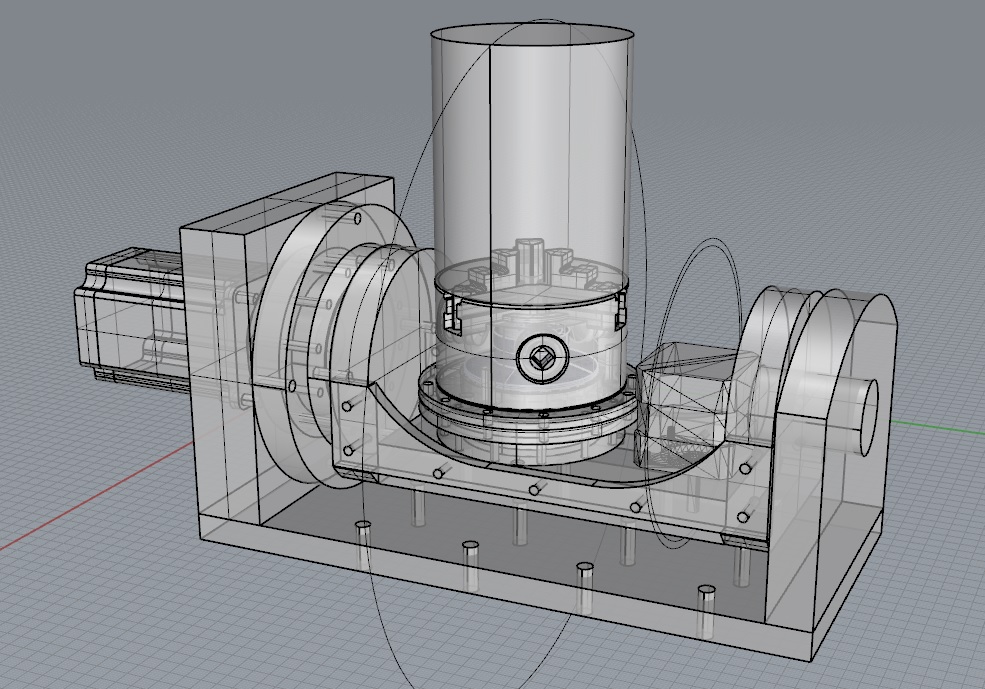

Чехлы только не рисовал ещё. Их на 3Д-принтере напечатаю.
5d.jpg (7327 просмотров) <a class='original' href='./download/file.php?id=174161&mode=view' target=_blank>Загрузить оригинал (213.09 КБ)</a>

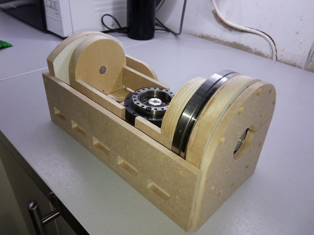

2020_01_12_222412.jpg (6837 просмотров) <a class='original' href='./download/file.php?id=174888&mode=view' target=_blank>Загрузить оригинал (3.31 МБ)</a>
Начал прототип собирать. Как отлажу всё, нарежу из 18мм дюрали.

В меру свободного от работы времени, продолжаю собирать прототип. Чуть накосячил, пока пилил косынки из МДФ. Надо было углубление 1.5мм сделать, а пропилил насквозь. Хорошо, что это лишь МДФ :)
2020_01_13_0001.jpg (6729 просмотров) <a class='original' href='./download/file.php?id=174950&mode=view' target=_blank>Загрузить оригинал (64.92 КБ)</a>

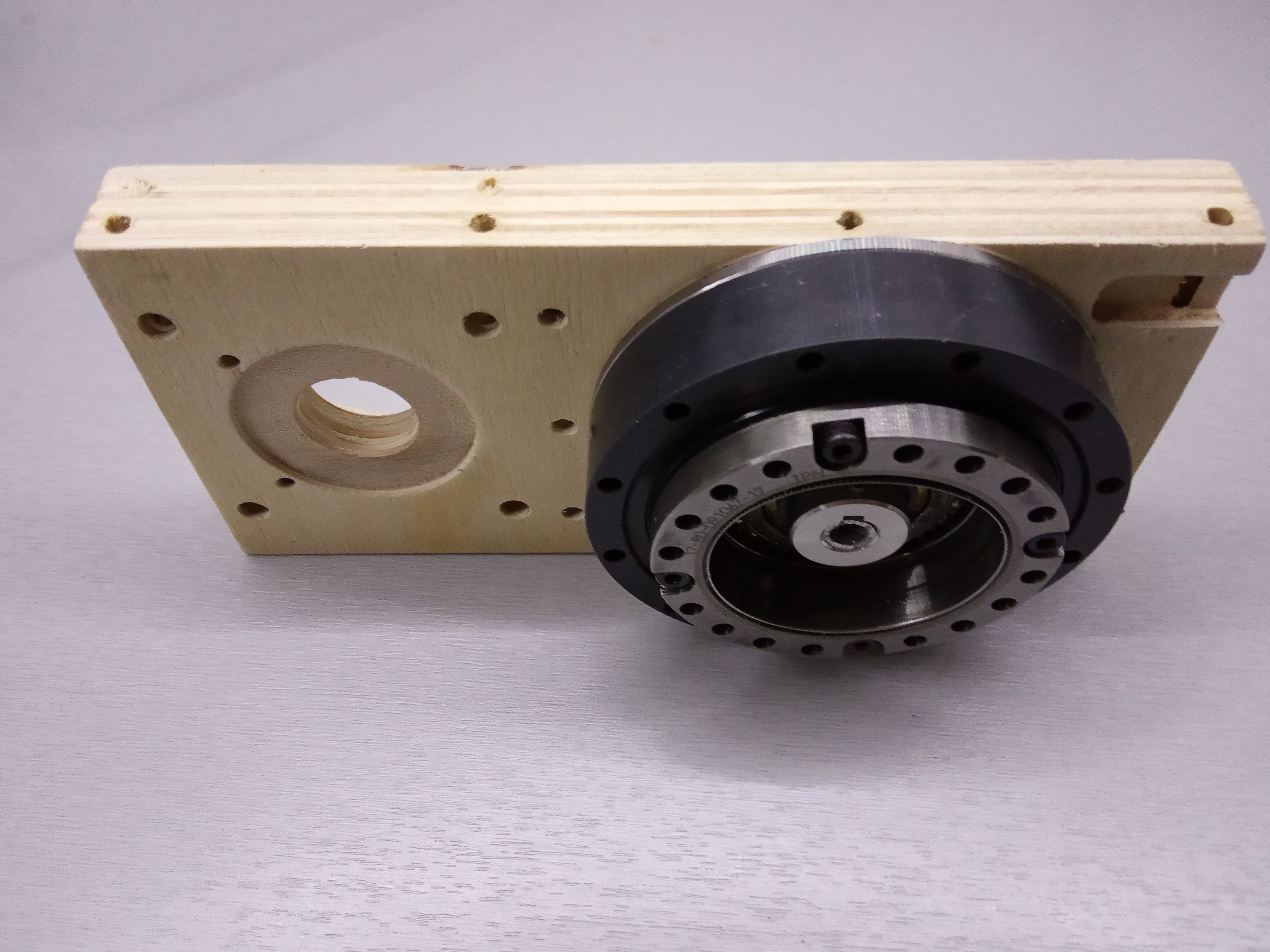

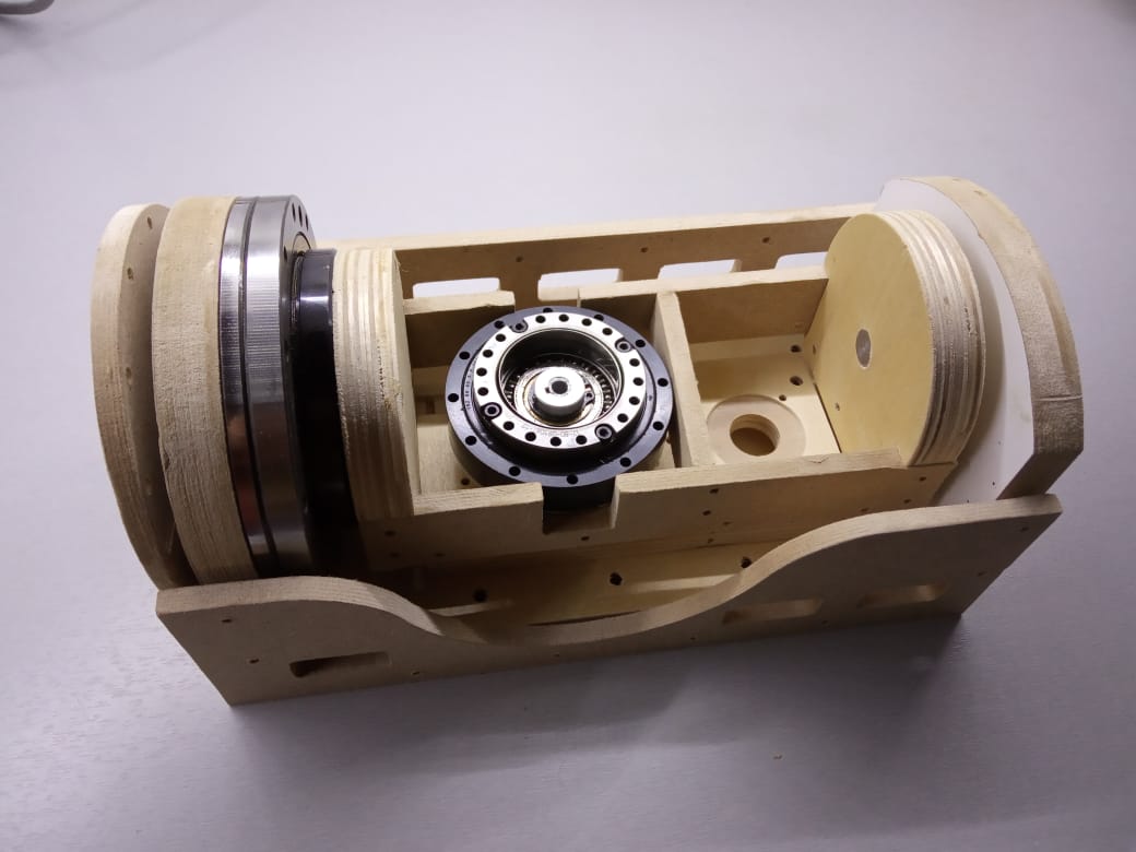

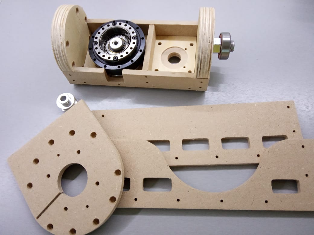

А я пока допилил прототип.
Не хватает моторов, мелкого шкива, ремня - это заказать надо на али. Пластиковой защиты нет - завтра напечатаю. Ну и вороха разных болтов - это в автомагазине куплю на днях. Ещё М15х0.75 самодельную гайку на вторичную ось надо фрезернуть:
2020_01_13_0002.jpg (6656 просмотров) <a class='original' href='./download/file.php?id=174959&mode=view' target=_blank>Загрузить оригинал (55.79 КБ)</a>
2020_01_13_0004.jpg (6656 просмотров) <a class='original' href='./download/file.php?id=174960&mode=view' target=_blank>Загрузить оригинал (59.95 КБ)</a>
Знакомый говорит, что вторичный подшипник лучше поставить радиально-упорный. Сижу, думаю... вроде б, хуже не будет. Тем более, у меня лежит без дела пара 3204. Он, правда, побольше этого радиального.

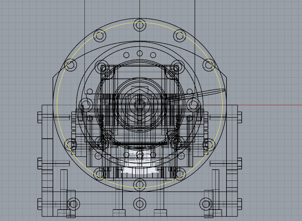

Gestap
Сообщения: 890
Репутация: 1089
Re: Бюджетный 5D на гармошках
Сообщение Gestap »
А можно вопрос, как она поворачиваться будет???
Или на фото лишнее что-то?
dtw.moscow@gmail.com
moscow
Сообщения: 512
Зарегистрирован: 27 фев 2018, 20:52
Репутация: 73
Настоящее имя: Олег Милантьев
Откуда: ПодКраснодар
Сообщение moscow »
Gestap писал(а):А можно вопрос, как она поворачиваться будет???
Поворотная ось не выходит за пределы этого круга изнутри. Ну и снаружи не задевает внутрянку.
Плохо видно, это я все слои включил.
2020_01_13_5d_001.jpg (6638 просмотров) <a class='original' href='./download/file.php?id=174961&mode=view' target=_blank>Загрузить оригинал (281.48 КБ)</a>
Проектный просвет 3 мм.
Gestap писал(а):Или на фото лишнее что-то?
Кофеварка и микроволновка лишние на фото! Старался, но всё равно влезли в кадр :)
