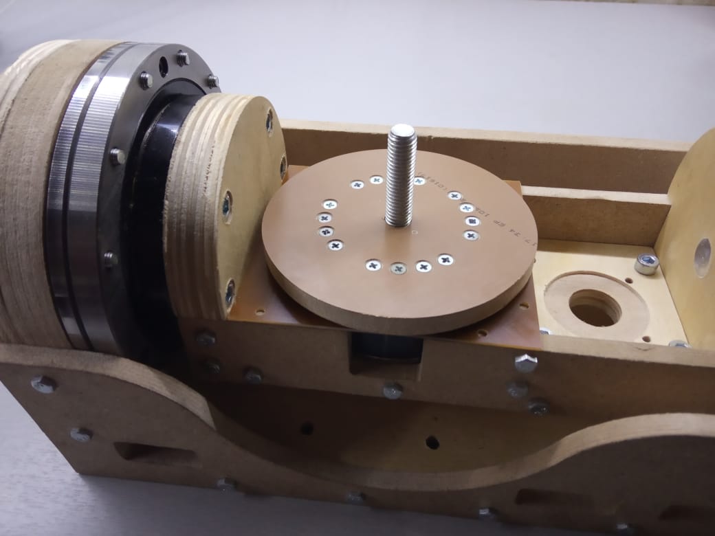

Пока жду NEMA23, приделал один NEMA17 "вместо шуруповёрта" :)
Опробовал из-под GRBL / DRV8825 - крутит достаточно бодро даже и на мелком моторе.
Пришли ремни, шкивы. Фрезернул пыльник, накрутил пластину для крепления детали за центральное отверстие с М10 резьбой (болт нужно будет укоротить).
2020_02_07_0002.jpg (5780 просмотров) <a class='original' href='./download/file.php?id=176406&mode=view' target=_blank>Загрузить оригинал (52.05 КБ)</a>
Изучаю SolidCam. Гайку с нестандартной резьбой из капролона выпилил. Тут бы 5Д помог. И фаски снять, и отрезать деталь от прутка (нет у меня отрезного диска):
2020_02_06_0001.jpg (5780 просмотров) <a class='original' href='./download/file.php?id=176407&mode=view' target=_blank>Загрузить оригинал (237.82 КБ)</a>
Фанерно-МДФ-ный прототип, на удивление, получился очень прочным. Конечно, в основе его две гармошки с сильными перекрёстно-роликовыми подшиниками. Но и замкнутые болтами трёхмерные конструкции тоже идут на пользу.
Пришёл 5 axis USB контроллер STB5100.
Как только придут моторы и драйверы, буду тренироваться "фрезеровать воздух". Потом фанеру, потом дюраль ...
Уже есть пяток деталей на очереди, которые на 5Д резать проще. Не люблю кучу установов под порталом.
