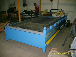

Итак, станок готов разобран для перевозки, отправляется клиенту.
S5000119.JPG (13680 просмотров) <a class='original' href='./download/file.php?id=17677&mode=view' target=_blank>Загрузить оригинал (453.69 КБ)</a>
S5000121.JPG (13680 просмотров) <a class='original' href='./download/file.php?id=17678&mode=view' target=_blank>Загрузить оригинал (403.32 КБ)</a>

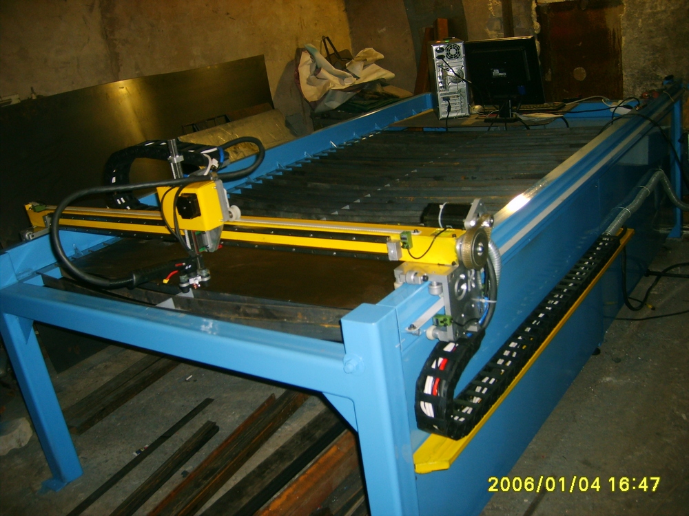

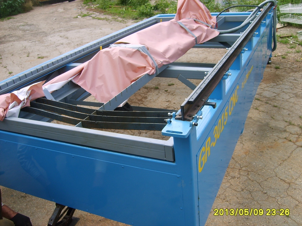

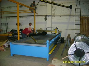

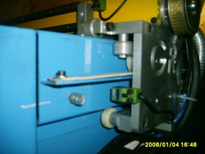

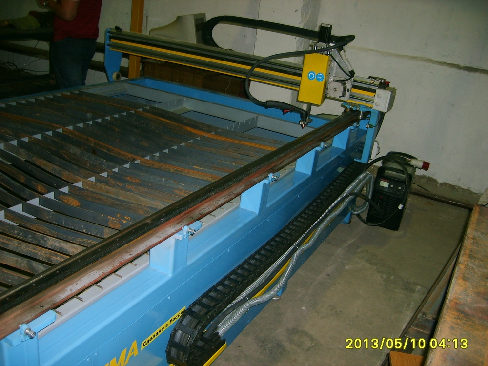

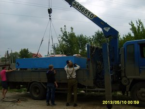

Монтаж, пуско наладка на обьекте.
S5000123.JPG (13679 просмотров) <a class='original' href='./download/file.php?id=17679&mode=view' target=_blank>Загрузить оригинал (436.76 КБ)</a>
S5000124.JPG (13679 просмотров) <a class='original' href='./download/file.php?id=17680&mode=view' target=_blank>Загрузить оригинал (2.28 МБ)</a>
S5000126.JPG (13679 просмотров) <a class='original' href='./download/file.php?id=17681&mode=view' target=_blank>Загрузить оригинал (439.97 КБ)</a>

На дату на фотографиях не обращайте внимание, фотик не настраивается :thinking:
Re: Станок плазменной резки с чпу, в Самаре

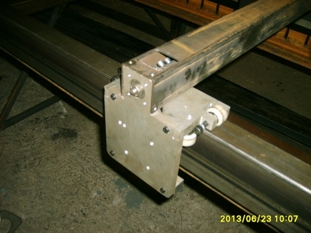

несущий рельс портала получается только с одной стороны?
giraf_79
Сообщения: 1180
Репутация: 123
Настоящее имя: Рафаэль
Откуда: Самара
Сообщение giraf_79 »
aftaev писал(а):несущий рельс портала получается только с одной стороны?
Да с одной стороны, мощная рельса, регулируется по горизонтали в доль станка и по высоте регулировочными болтами и прижимается с низу болтами к площадке. Станок консольного типа. Приводится вдоль по X 1 м мощным двигателем, что исключает перекос портала. Дигональ портала выставляется регулируемой штангой. Подшипники на каретке по X эксцентричны что позволяет убрать люфты в любое время, в случае их появления.
Если она консольная зачем колесик на конце консоли?
giraf_79
Сообщения: 1180
Репутация: 123
Откуда: Самара
aftaev писал(а):Если она консольная зачем колесик на конце консоли?
Как же без нее портал прилично весит, будет провисать.
Re: Станки плазменной резки с чпу, в Самаре
Тогда это не совсем консольная. Консольную делают чтоб удобно загружать листы.
giraf_79
Сообщения: 1180
Репутация: 123
Откуда: Самара
Re: Станки плазменной резки с чпу в Самаре
aftaev писал(а):Тогда это не совсем консольная. Консольную делают чтоб удобно загружать листы.
Тогда давай придумаем ему тип станка? Чтоб удобней загружать мы делаем стол 3200 мм рабочей длины, 200 мм остается места чтоб свободно положить 3х метровый лист.

Да я наверно не прав, скорее всего это называется портальный, потому как на нем стоит колесик, aftaev прав консольный это без колесика. Мы же тут все специалисты так давайте помогайте как будет правильно то ? скорее всего просто портальный.

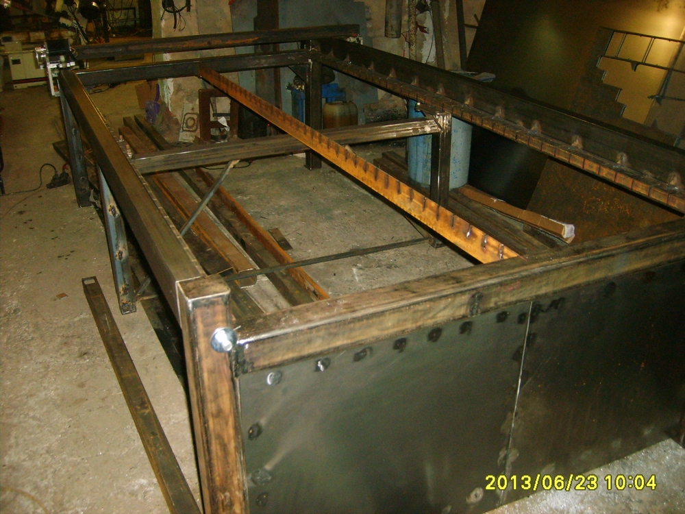

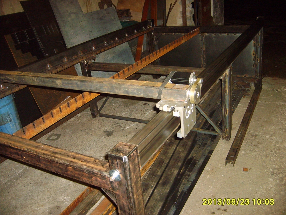

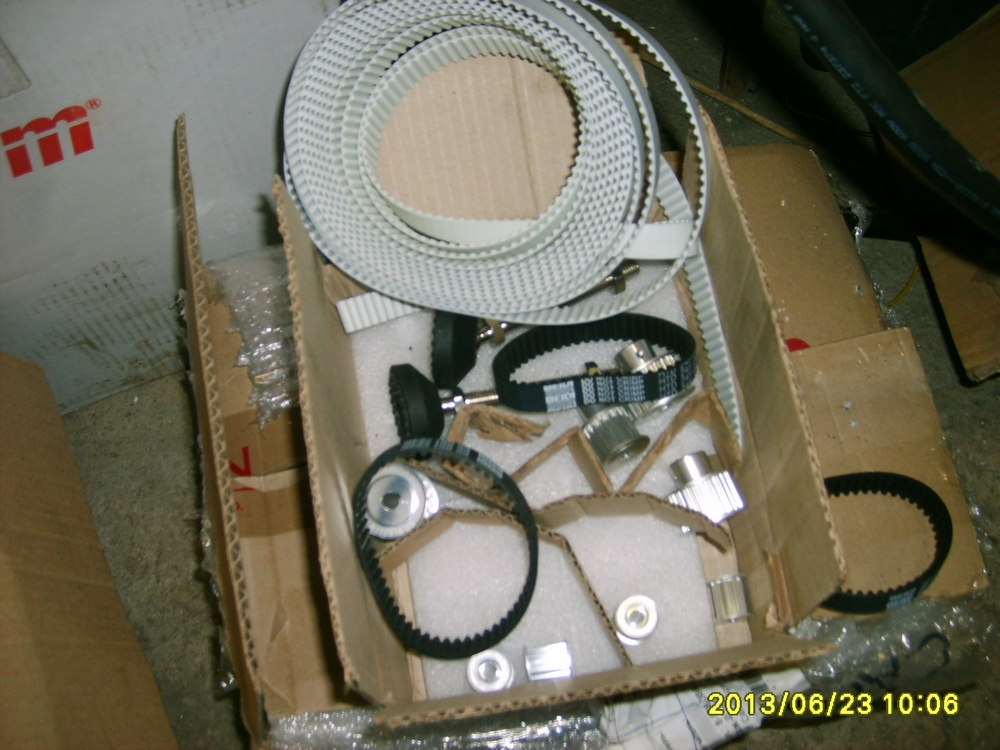

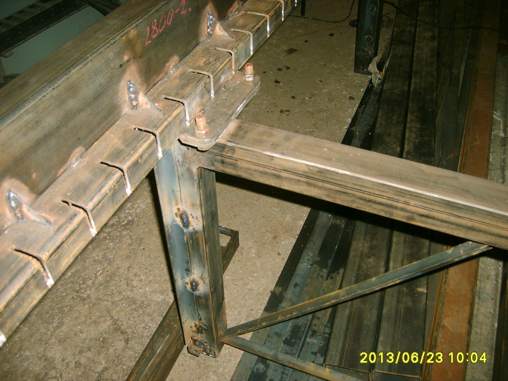

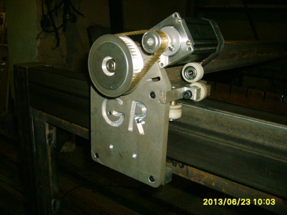

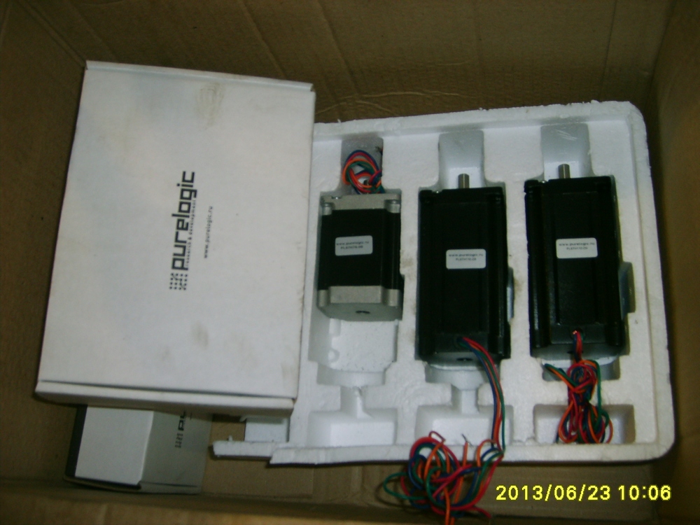

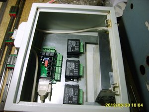

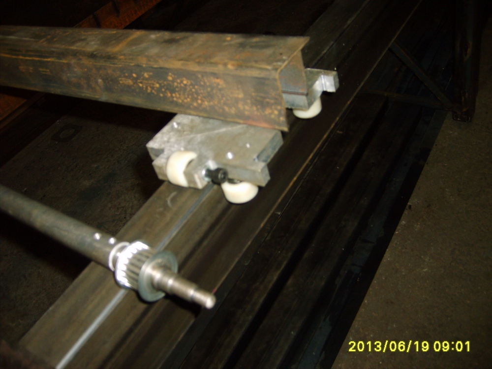

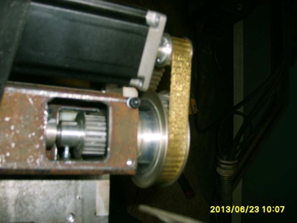

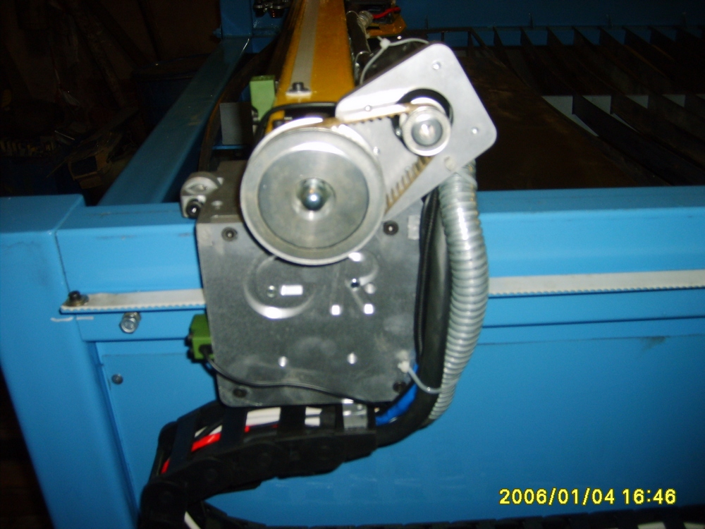

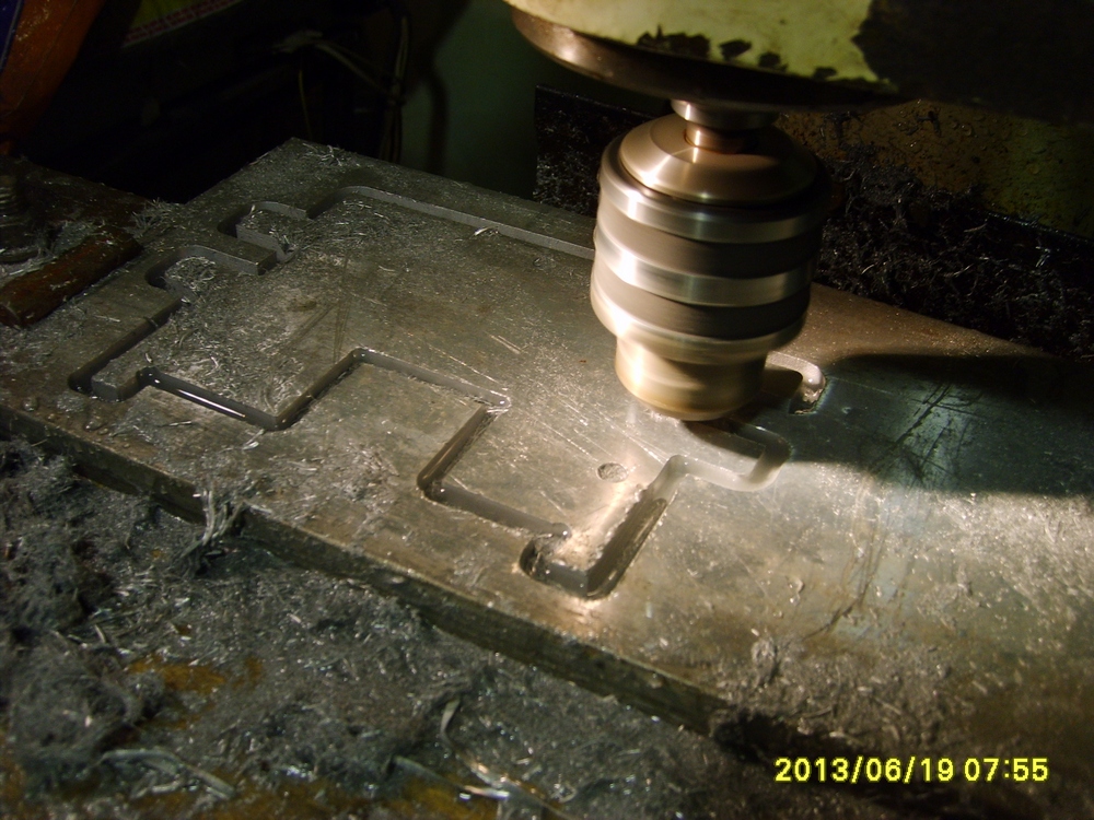

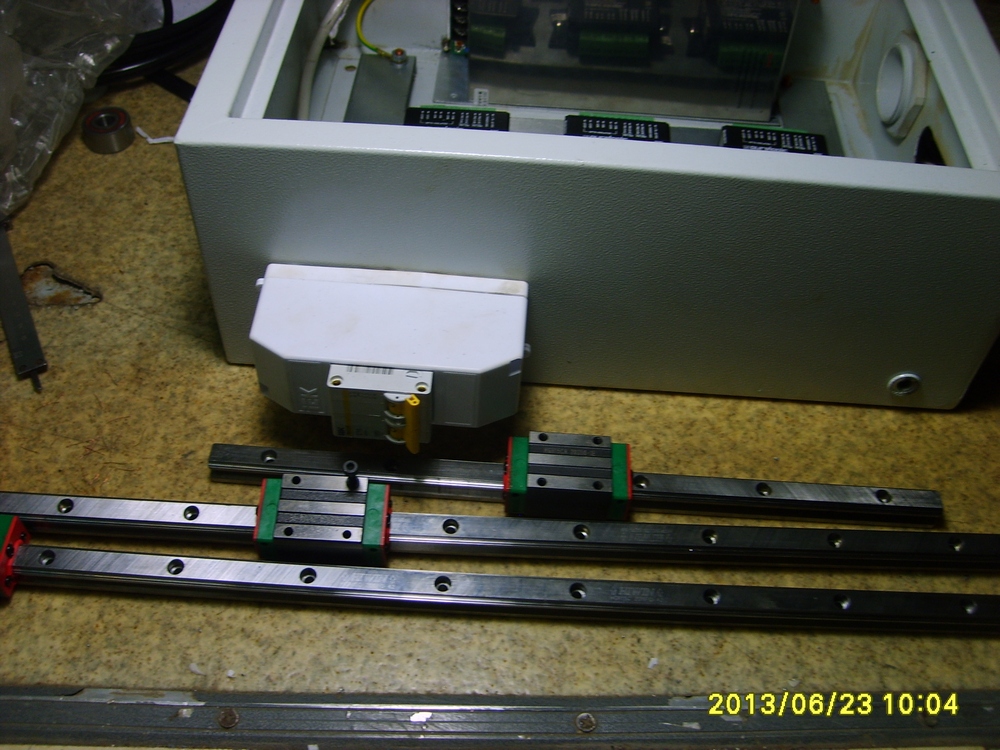

Еще одна инженерная мысля появляется на свет, установка плазменной резки с ЧПУ GR-2512 cnc plazma.
Установка более заточена для вентиляционщиков, благодоря значительно легкому порталу и облегченным деталям станок должен развить максимальные скорости без потери качества реза. Также установка по желанию может комплектоваться серво-шаговыми двигателями и серводвигателями. Портал приводится в движение одним двигателем через ременный редуктор, момент передается на синхронизирующий вал, который расположен внутри портала, благодоря валу момент передается равномерно в обе стороны портала. Такая система надежна, в первую очередь отподает случайный перекос портала, во вторую очередь благодоря ременным приводам на 99% отсутствют люфты. Также станок (рама) весь разбирается и быстро собирается, например при перевозке. Установится сенсорный поиск листа без касания , что очень важна при работе с тонким железом. Комплектуется источником плазмы Hyperterm powermax 30 или 45, 85 с ручным или механизированным резаком.
Размеры рабочей поверхности Х-2550, Y-1280, Z-100 мм.
Немного фотки о процессе изготовления. Остальное опишу по ходу сборки.
S5000223.JPG (13497 просмотров) <a class='original' href='./download/file.php?id=19023&mode=view' target=_blank>Загрузить оригинал (322.13 КБ)</a>
S5000231.JPG (13497 просмотров) <a class='original' href='./download/file.php?id=19024&mode=view' target=_blank>Загрузить оригинал (438.14 КБ)</a>
S5000234.JPG (13497 просмотров) <a class='original' href='./download/file.php?id=19025&mode=view' target=_blank>Загрузить оригинал (347.55 КБ)</a>

После сборки всех элементов, установка снова разберется, зачистится, загрунтуется, окрасится качественными автомобильными красками, далее пуско наладка упаковка и отправка к клиенту.

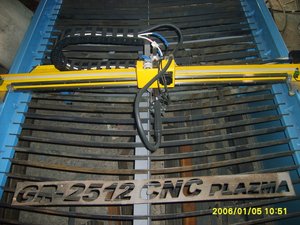

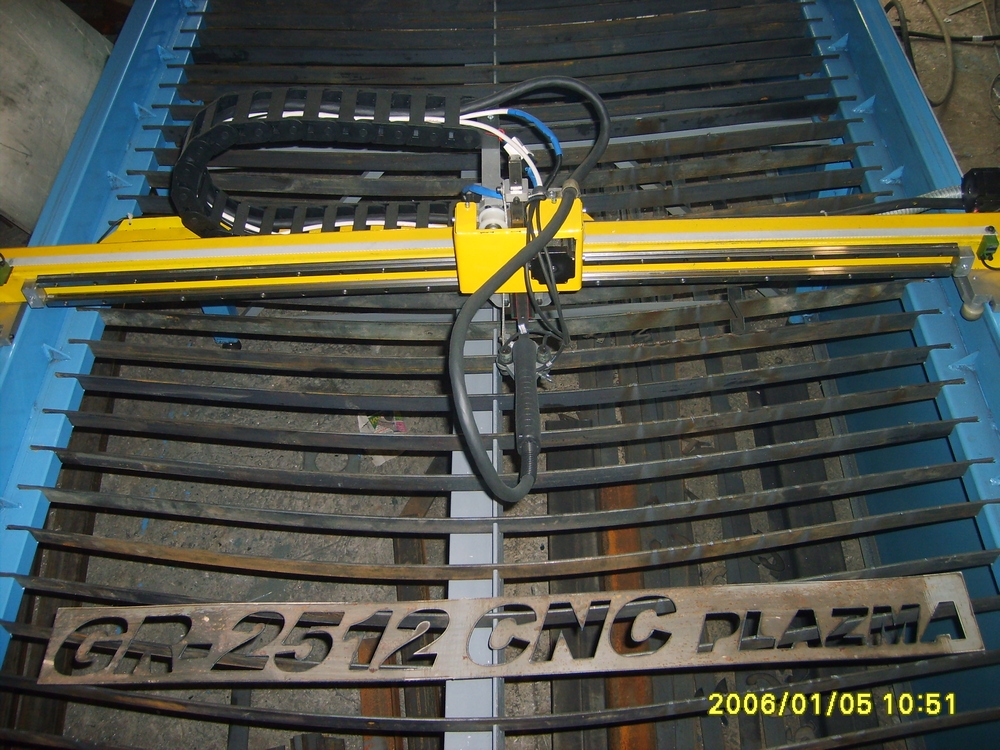

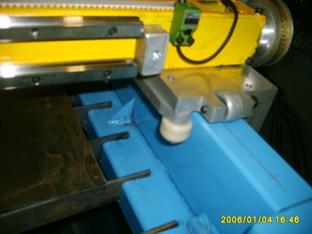

Первые, резы.
S5000312.JPG (13406 просмотров) <a class='original' href='./download/file.php?id=19385&mode=view' target=_blank>Загрузить оригинал (493.36 КБ)</a>

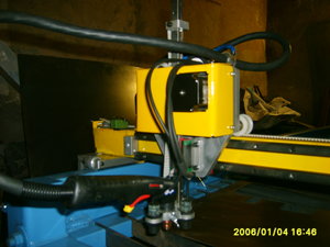

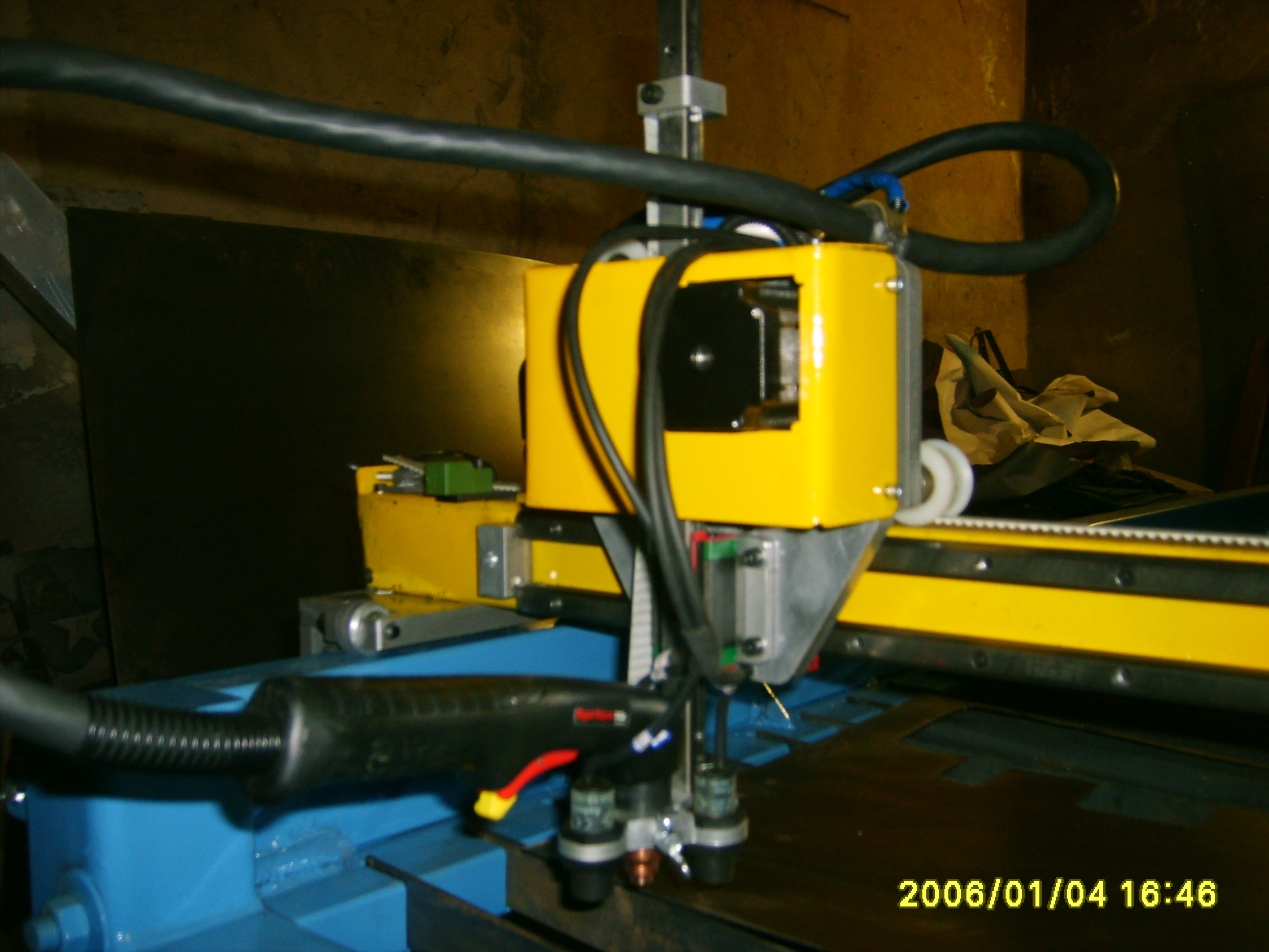

Станок разогнали до 35000 мм, в холостую без пропуска!!! думаю отличный результат. Люфтов абсолютно нет. :)
Процесс изготовления конечно не из легких как может показаться, месяц труда день и ночь, в процессе участвуют 4 специалиста
еще несколько фоток. Сенсорные датчики вокруг плазмотрона тоже дают хороший результат.
Установка для тонкого железа самый раз.
S5000304.JPG (13315 просмотров) <a class='original' href='./download/file.php?id=19419&mode=view' target=_blank>Загрузить оригинал (408.36 КБ)</a>
S5000299.JPG (13315 просмотров) <a class='original' href='./download/file.php?id=19420&mode=view' target=_blank>Загрузить оригинал (2.28 МБ)</a>
S5000295.JPG (13315 просмотров) <a class='original' href='./download/file.php?id=19421&mode=view' target=_blank>Загрузить оригинал (319.9 КБ)</a>
S5000298.JPG (13315 просмотров) <a class='original' href='./download/file.php?id=19422&mode=view' target=_blank>Загрузить оригинал (303.43 КБ)</a>
S5000296.JPG (13315 просмотров) <a class='original' href='./download/file.php?id=19423&mode=view' target=_blank>Загрузить оригинал (2.22 МБ)</a>
