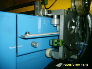

Re: Станок плазменной резки с чпу, в Самаре
несущий рельс портала получается только с одной стороны?
giraf_79
Сообщения: 1180
Репутация: 123
Настоящее имя: Рафаэль
Откуда: Самара
Сообщение giraf_79 »
aftaev писал(а):несущий рельс портала получается только с одной стороны?
Да с одной стороны, мощная рельса, регулируется по горизонтали в доль станка и по высоте регулировочными болтами и прижимается с низу болтами к площадке. Станок консольного типа. Приводится вдоль по X 1 м мощным двигателем, что исключает перекос портала. Дигональ портала выставляется регулируемой штангой. Подшипники на каретке по X эксцентричны что позволяет убрать люфты в любое время, в случае их появления.
Если она консольная зачем колесик на конце консоли?
giraf_79
Сообщения: 1180
Репутация: 123
Откуда: Самара
aftaev писал(а):Если она консольная зачем колесик на конце консоли?
Как же без нее портал прилично весит, будет провисать.
Re: Станки плазменной резки с чпу, в Самаре
Тогда это не совсем консольная. Консольную делают чтоб удобно загружать листы.
giraf_79
Сообщения: 1180
Репутация: 123
Откуда: Самара
Re: Станки плазменной резки с чпу в Самаре
aftaev писал(а):Тогда это не совсем консольная. Консольную делают чтоб удобно загружать листы.
Тогда давай придумаем ему тип станка? Чтоб удобней загружать мы делаем стол 3200 мм рабочей длины, 200 мм остается места чтоб свободно положить 3х метровый лист.

Да я наверно не прав, скорее всего это называется портальный, потому как на нем стоит колесик, aftaev прав консольный это без колесика. Мы же тут все специалисты так давайте помогайте как будет правильно то ? скорее всего просто портальный.
