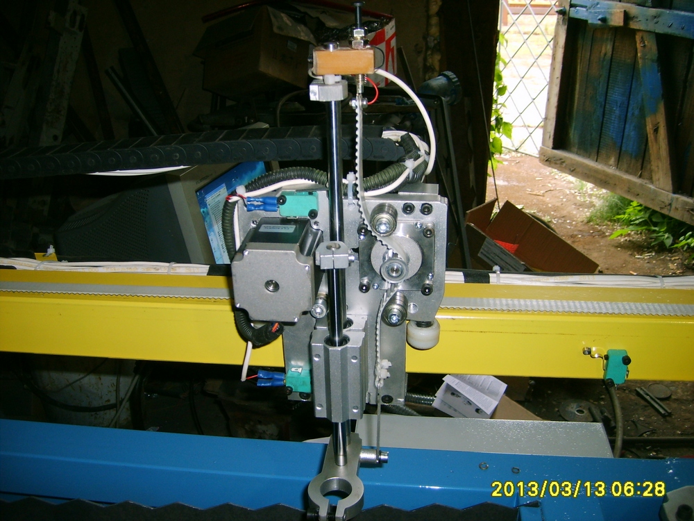

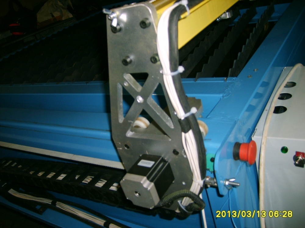

Наконец, разработали и стали серийно выпускать установку плазменной чпу позволяющая резать металлы размером 1250*1250 мм. Толщина резки зависит от источника плазмы, мы устанавливаем пока что только Hyperterm powermax 45. Возможно и установка и др источников этой фирмы.
Итак про станок;
- рама полностью сварная, достаточно прочная вес 200-300 кг выдержит.
-электроника от Пурелоджик (Россия)
-приводится в движение благодоря 4м шаговым двигателям 18 кг и хорошим драйверам, скорость стабильно на холостом развивали до 20 000 м\мин.
-передача ременная (зубчатые ремни с металлокордом).
-в качестве направляющих используется рама станка по которой катаются износостойкие ролики с двойными подшипниками, Многие подшипники эксцентричные (со смещенным центром) и имеют возможность подтяжки люфтов под ноль, по всем направлениям. ход по Z =100 мм.
-устанавлена система авто поиска металла и (ТНС) система автоматического поддержания задангой высоты пламени. Если кто не знает что делает ТНС, постараюсь обьснить покороче, благодоря ей плазмоторон не касается железа. Например задал чтоб он держал высоту пламени всегда 3 мм от листа до плазмотрона и ТНС всегда держит это расстояние, вне зависимости лист у вас кривой с горбом и.т.д. В основном ТНС нужен при резке тонкого железа так как при резке его в основном гобит или при резке больших деталей.
Как работать с ТНС и вообще со станком, небольшой пример;
для этого новичкам потребуется небольшая тренировка, процесс таков, (Как работаю я и люди нашей фирмы программа МАЧ 3, Лазикам и автокад). Например вы нарисовали в автокаде рисунок, того что нужно вырезать. его нужно сохранить в формате DXF, далее открываем Лазикам там нажимаем пару кнопок чтоб Оптимизировать процесс резки и перевода нашу программу в G код. Далее все это грузим в Мач, в принцепе станок можно запускать и станок начнет отрабатывать рисунок НО тнс работать не будет и плазмоторон включится по у молчанию в начале программы а выключится в конце и мы получим деталь брак. Чтоб этого не случилось нам потребуется немного перелапатить программу, т.е мы пишставляем туда дополнительные команды, поиска металла, включение- выключение плазмы и тнс. В общем то этому обучится не сложно.

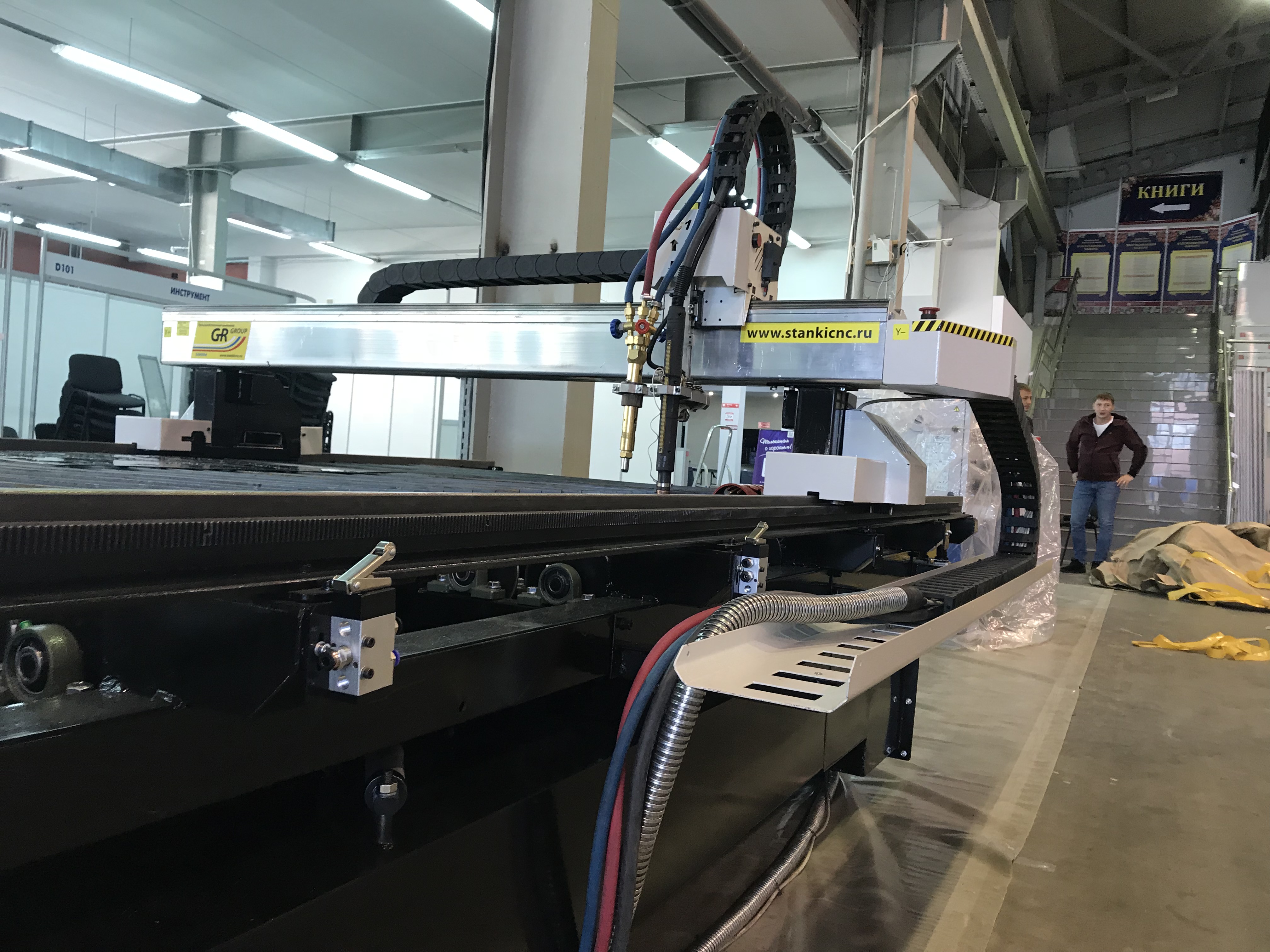

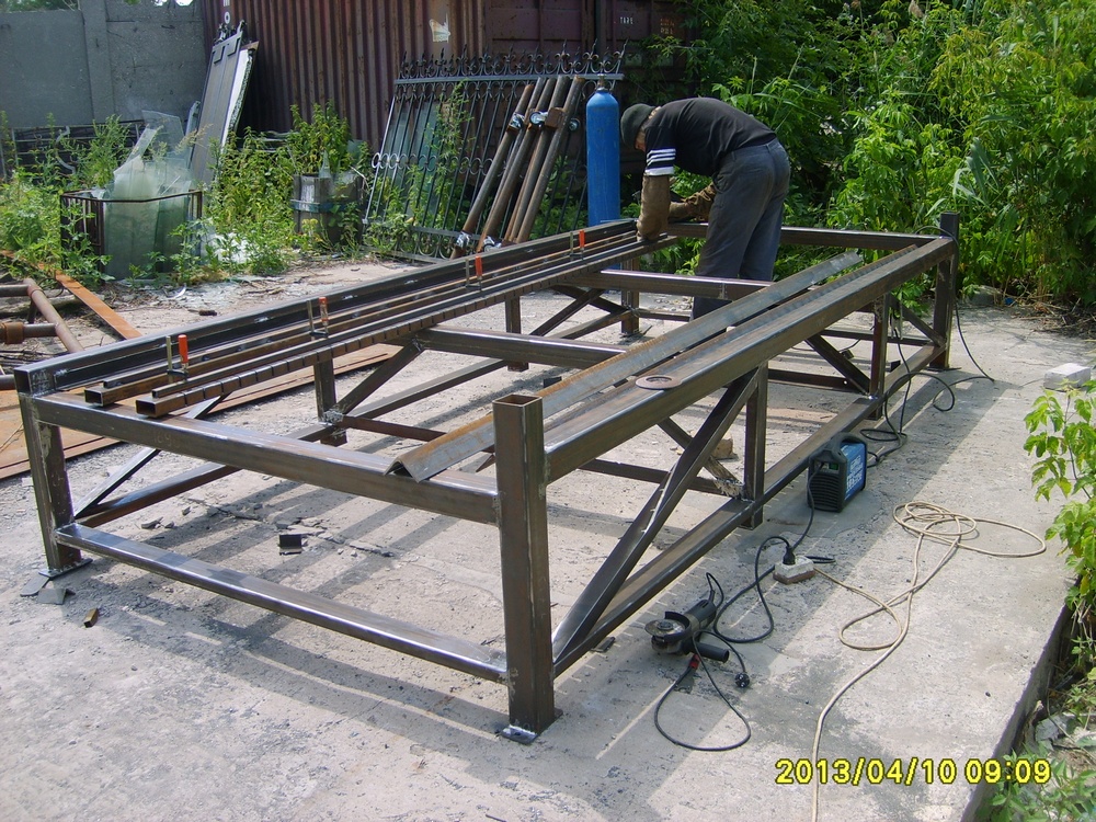

Пошел в ход следующий заказ, машина плазменной резки GR 3015 cnc plazma. Тип консольный, по X Т образная получугунная мощная рельса 1 шт, по Y круглые рельсовые направляющие. ход по X 3200 мм, ход по Y 1600 мм, по Z 150 мм. Передачи прямой привод на зубчатые рейки, по Z швп.
Сварщик профи Виталий варит раму (33575 просмотров) <a class='original' href='./download/file.php?id=16211&mode=view' target=_blank>Загрузить оригинал (457.35 КБ)</a>

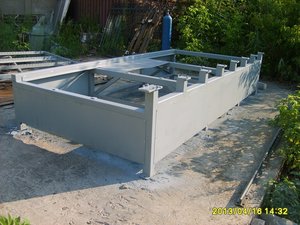

вид с зади, по середине уже стоит дверца , отверстия для вытяжки (33575 просмотров) <a class='original' href='./download/file.php?id=16214&mode=view' target=_blank>Загрузить оригинал (467.78 КБ)</a>

Re: Станок плазменной резки с чпу, дешево
Стол выдвижной?
giraf_79
Сообщения: 1180
Репутация: 123
Настоящее имя: Рафаэль
Откуда: Самара
Сообщение giraf_79 »
Nick писал(а):Стол выдвижной?
Верхняя часть стола вмечте с пластинами сьемная, если потребуется очистить от окалины под станком просто снимаешь решетку и все выгрибаешь оттуда, также если понадобится водяной стол, просто вваривается снизу листы железа и ставится на станок, также можно заменить решеточный стол на другой например если использовать станок для фрезеровки или гравировки. С боку рамы есть и дверца, через которую можно достать из под станка мелкие упавшие детали. Вообще есть возможность делать выдвижную нижнюю часть чтоб достать упавшие после резки мелкие детальки путем выкатной тележочки на колесиках из под станка, но мы этого делать не будем.
Данный станок расчитан на увелечение длины до 6ти метров поэтому запланировано установлена удлинненая площадка под рельсу.
Вот такая задумка. ;)

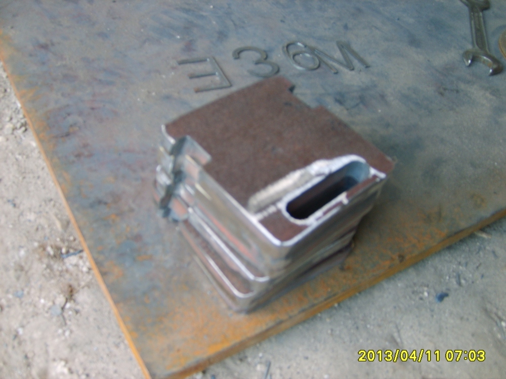

giraf_79, на фото вроде видны детали со скосом? Скос кромки есть?
giraf_79
Сообщения: 1180
Репутация: 123
Откуда: Самара
aftaev писал(а):giraf_79, на фото вроде видны детали со скосом? Скос кромки есть?
Скос небольшой есть, но я его более менее отрегулировал путем поворота плазмотрона, и методом тыка, в основном скос появляется при изношенных соплах. Это больня тема на плазмах, даже на станке ЕСАБ за 5 руских лямов скос есть.
