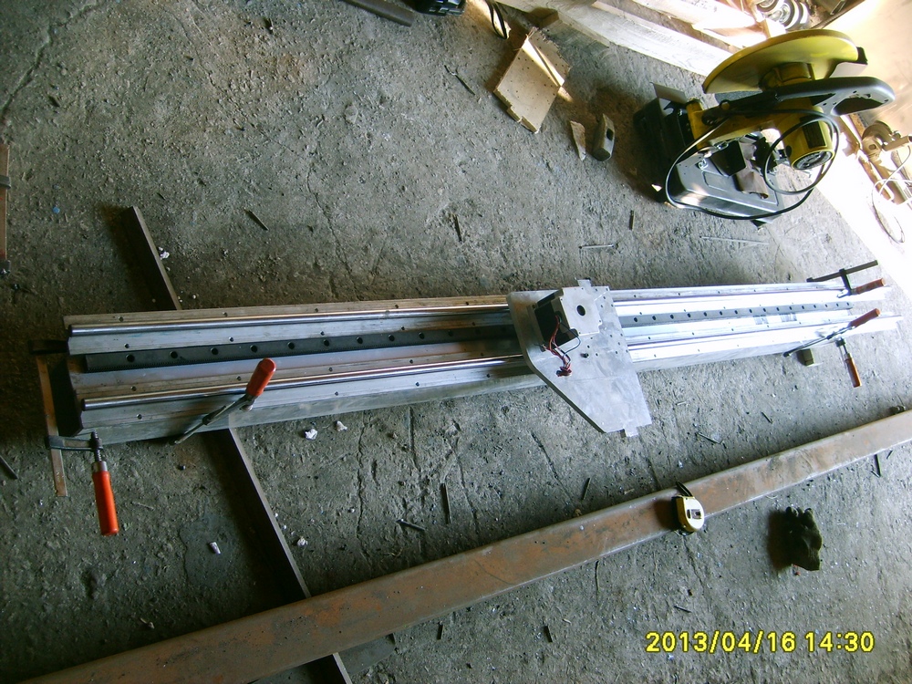

Пришли рельсовые направляющие :rail: для постройки большого станка плазменной резки чпу 7000*2000 мм, рабочей площадью 6200*1600.
Рассмотрим любые вас интересущие вопросы.

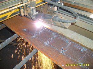

Пошел в ход следующий заказ, машина плазменной резки GR 3015 cnc plazma. Тип консольный, по X Т образная получугунная мощная рельса 1 шт, по Y круглые рельсовые направляющие. ход по X 3200 мм, ход по Y 1600 мм, по Z 150 мм. Передачи прямой привод на зубчатые рейки, по Z швп.

плазменная резка площадок под рельсу (32571 просмотр) <a class='original' href='./download/file.php?id=16216&sid=42048b764bf8a2cd18b02e5d138ab19e&mode=view' target=_blank>Загрузить оригинал (488.62 КБ)</a>

giraf_79, на фото вроде видны детали со скосом? Скос кромки есть?
giraf_79
Сообщения: 1180
Репутация: 123
Настоящее имя: Рафаэль
Откуда: Самара
Re: Станок плазменной резки с чпу, дешево
Сообщение giraf_79 »
aftaev писал(а):giraf_79, на фото вроде видны детали со скосом? Скос кромки есть?
Скос небольшой есть, но я его более менее отрегулировал путем поворота плазмотрона, и методом тыка, в основном скос появляется при изношенных соплах. Это больня тема на плазмах, даже на станке ЕСАБ за 5 руских лямов скос есть.
бывает так что скос в обе стороны что не может быть из-за плазматрона :)
