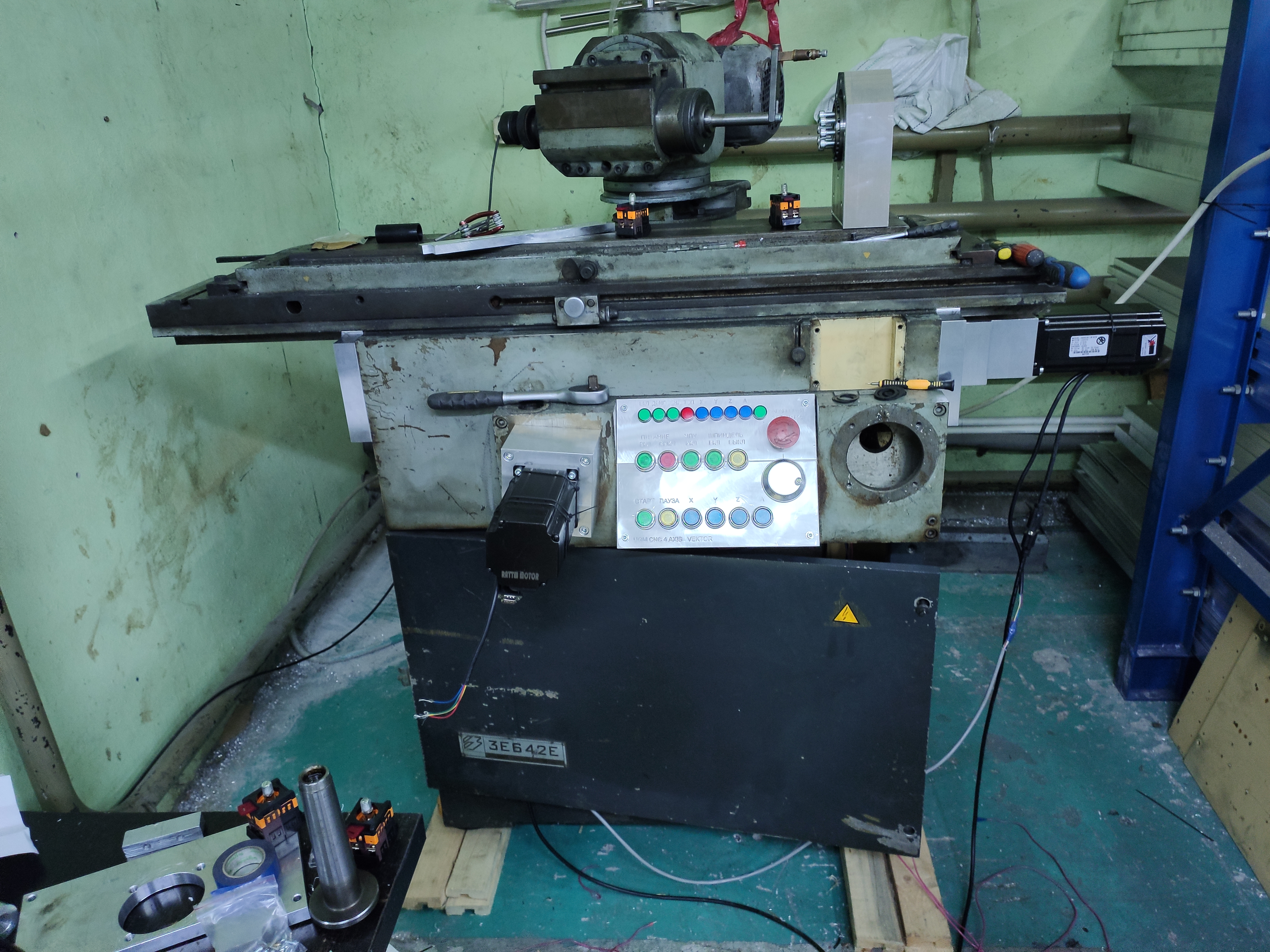

ЧПУ на 3е642е под заточку твердосплава

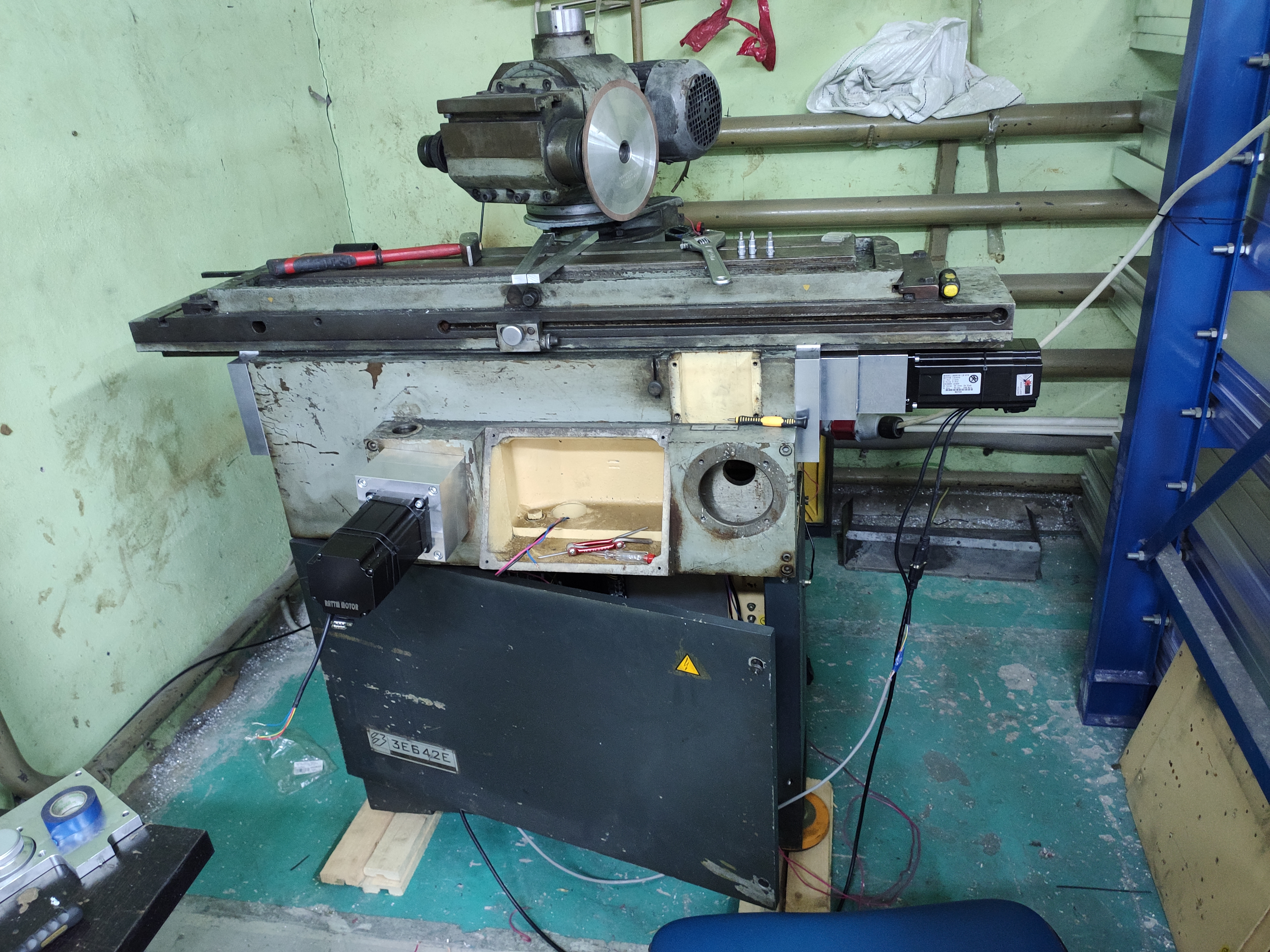

вот такой вариант с энкодером Е80Н-30-3200-6-L-5
Re: ЧПУ на 3е642е под заточку твердосплава
Pantiak писал(а):вот такой вариант с энкодером Е80Н-30-3200-6-L-5
Есть подозрение что будет перебор, а точности не будет. Берем в камень 3е642е упираем индикатор и руками начинаем шевелить шпиндель, смотрим как гнется станина ;)

aftaev писал(а):Берем в камень 3е642е упираем индикатор и руками начинаем шевелить шпиндель, смотрим как гнется станина
вот тут попрошу поподробнее

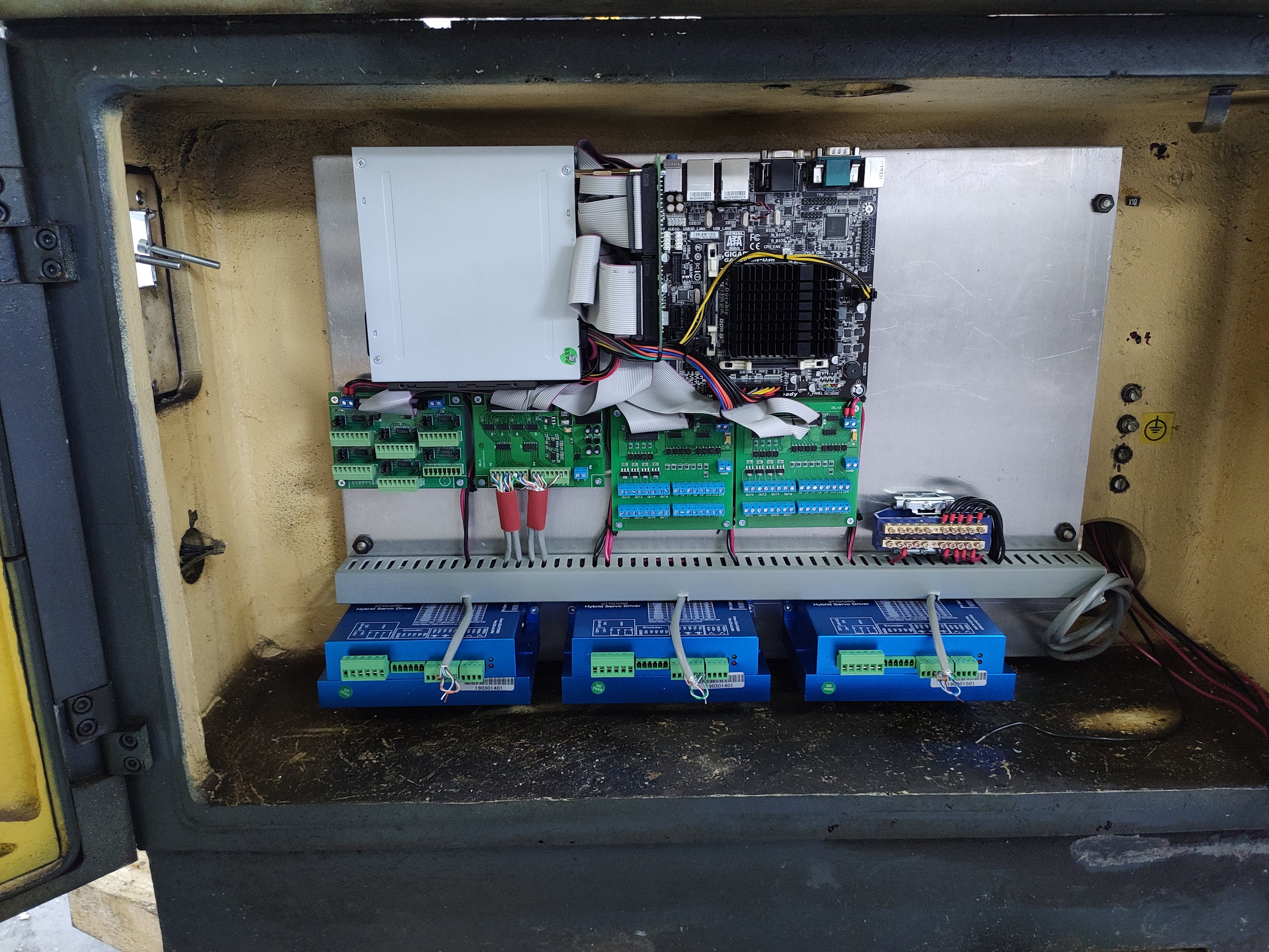

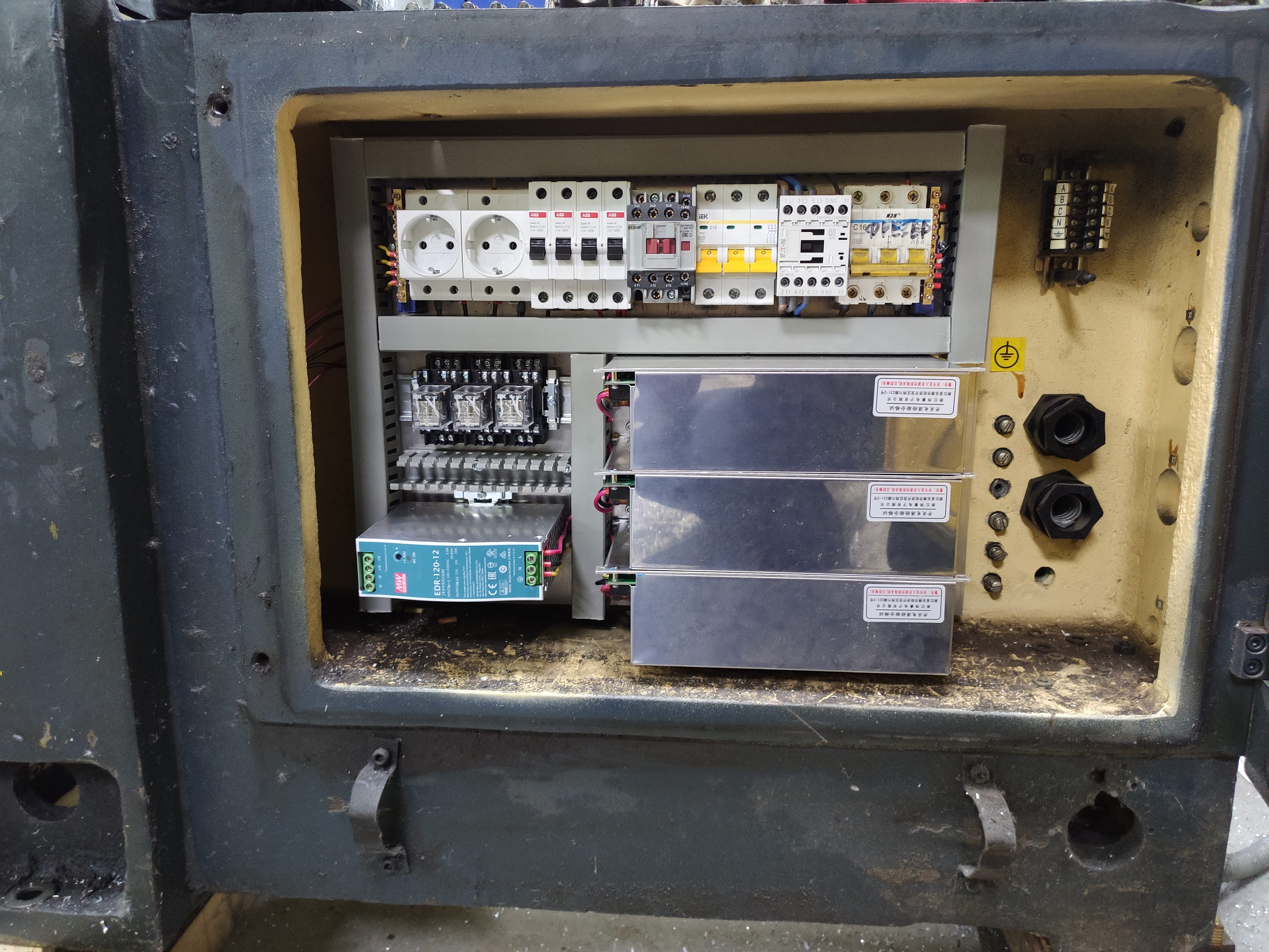

А что за плата расширения у вас установлена в PCI, и внешние модули к ней?
Pantiak
Сообщения: 64
Зарегистрирован: 31 янв 2018, 08:43
Репутация: 7
Сообщение Pantiak »
MadRat писал(а):2.2kw будет достаточно?
Да, вполне, но если жмёт бюджет, бери 1.5
Pantiak
Сообщения: 64
Репутация: 7
Сообщение Pantiak »
CybSys писал(а):А что за плата расширения у вас установлена в PCI, и внешние модули к ней?
Полный комплект viewtopic.php?f=163&t=11116

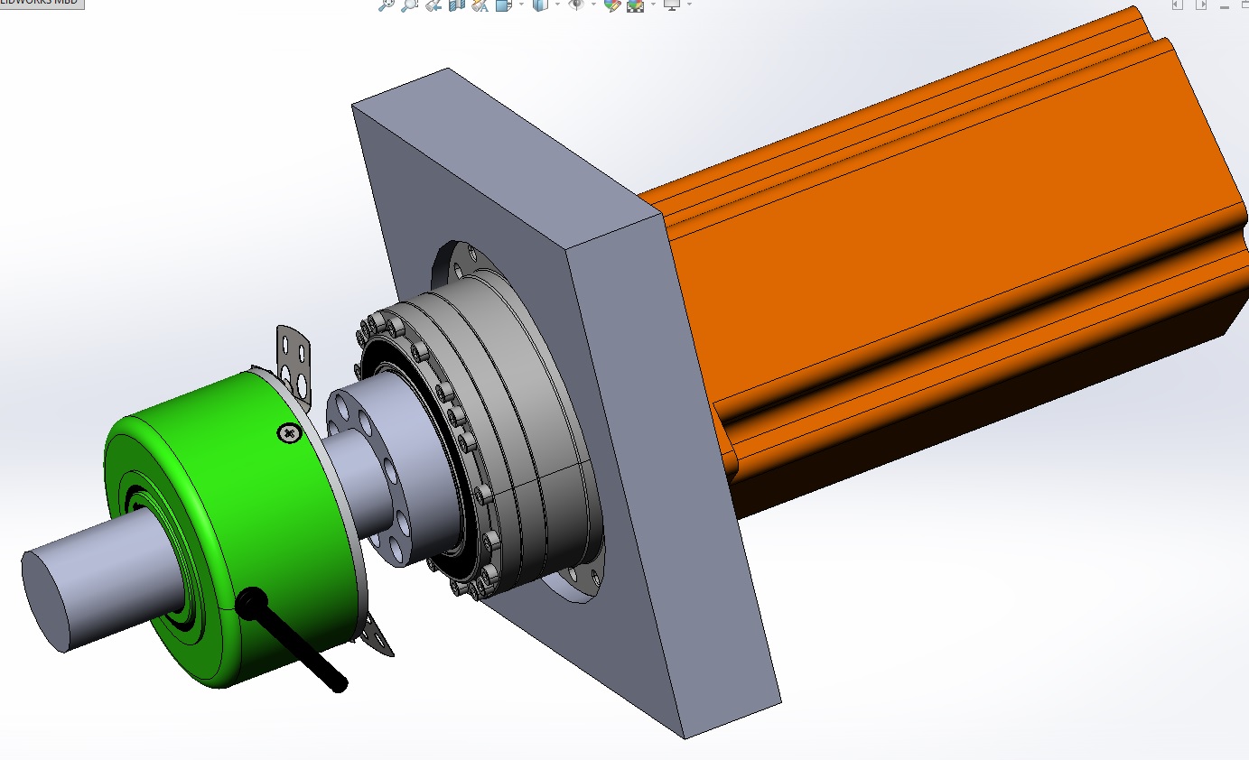

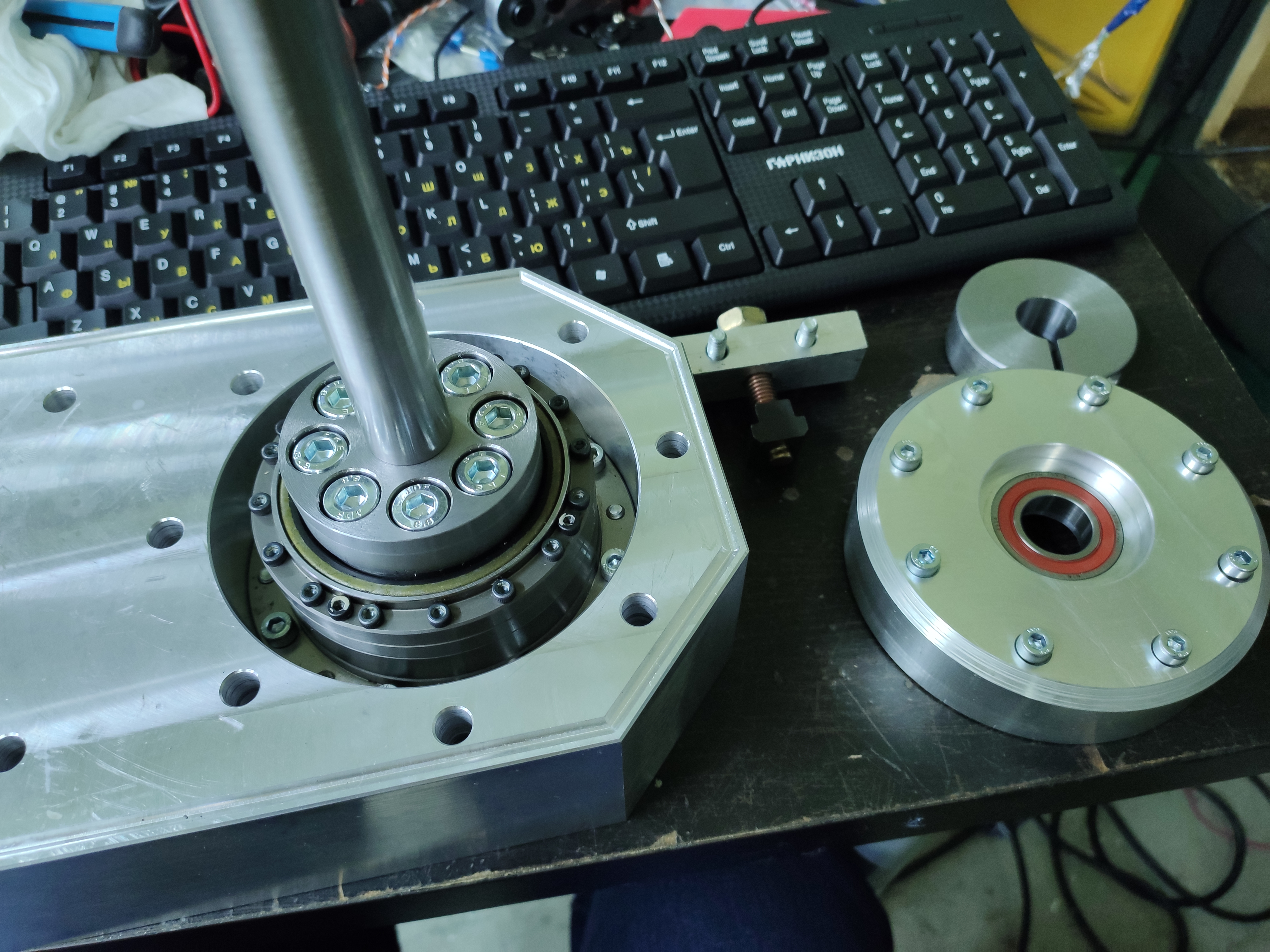

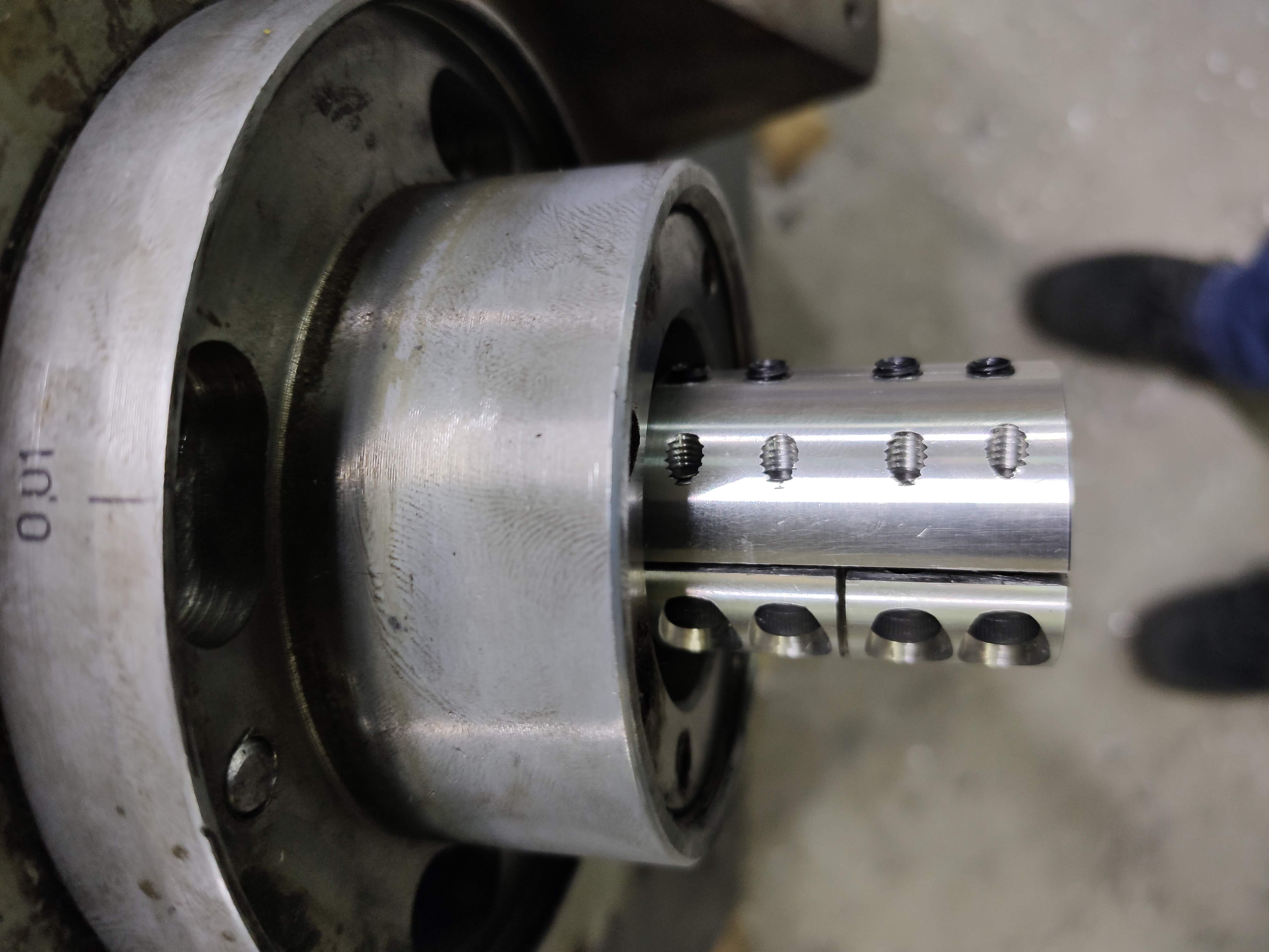

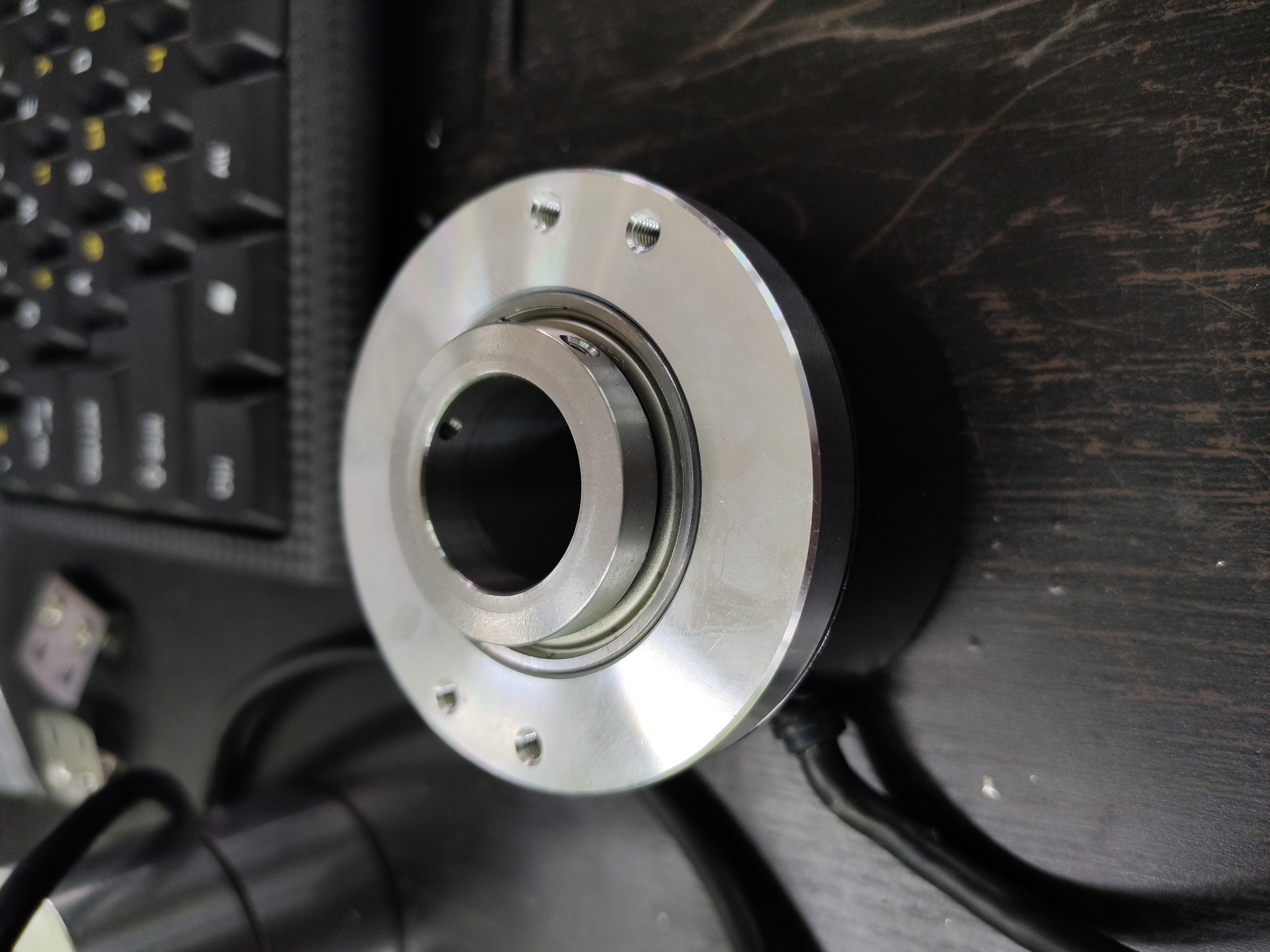

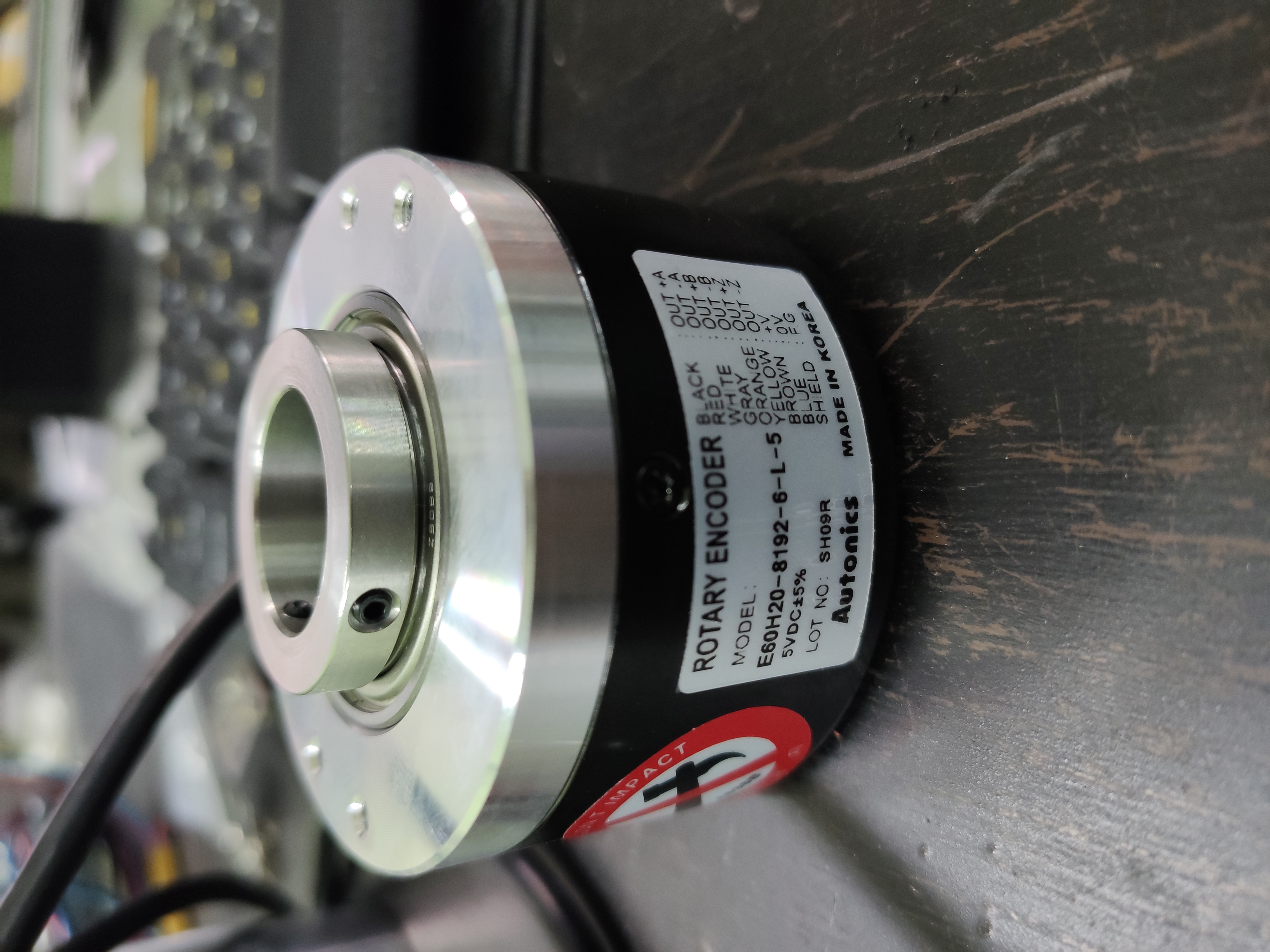

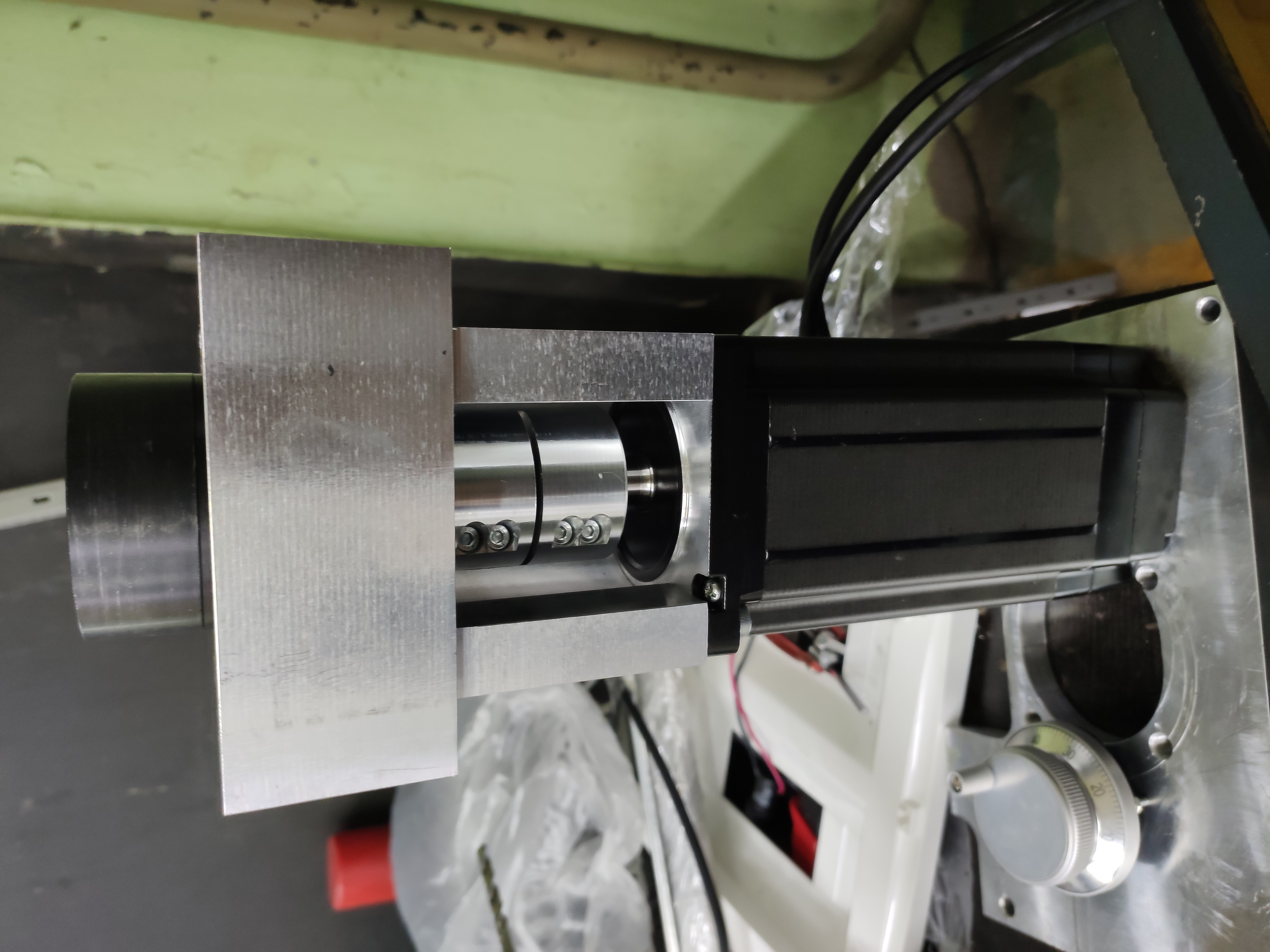

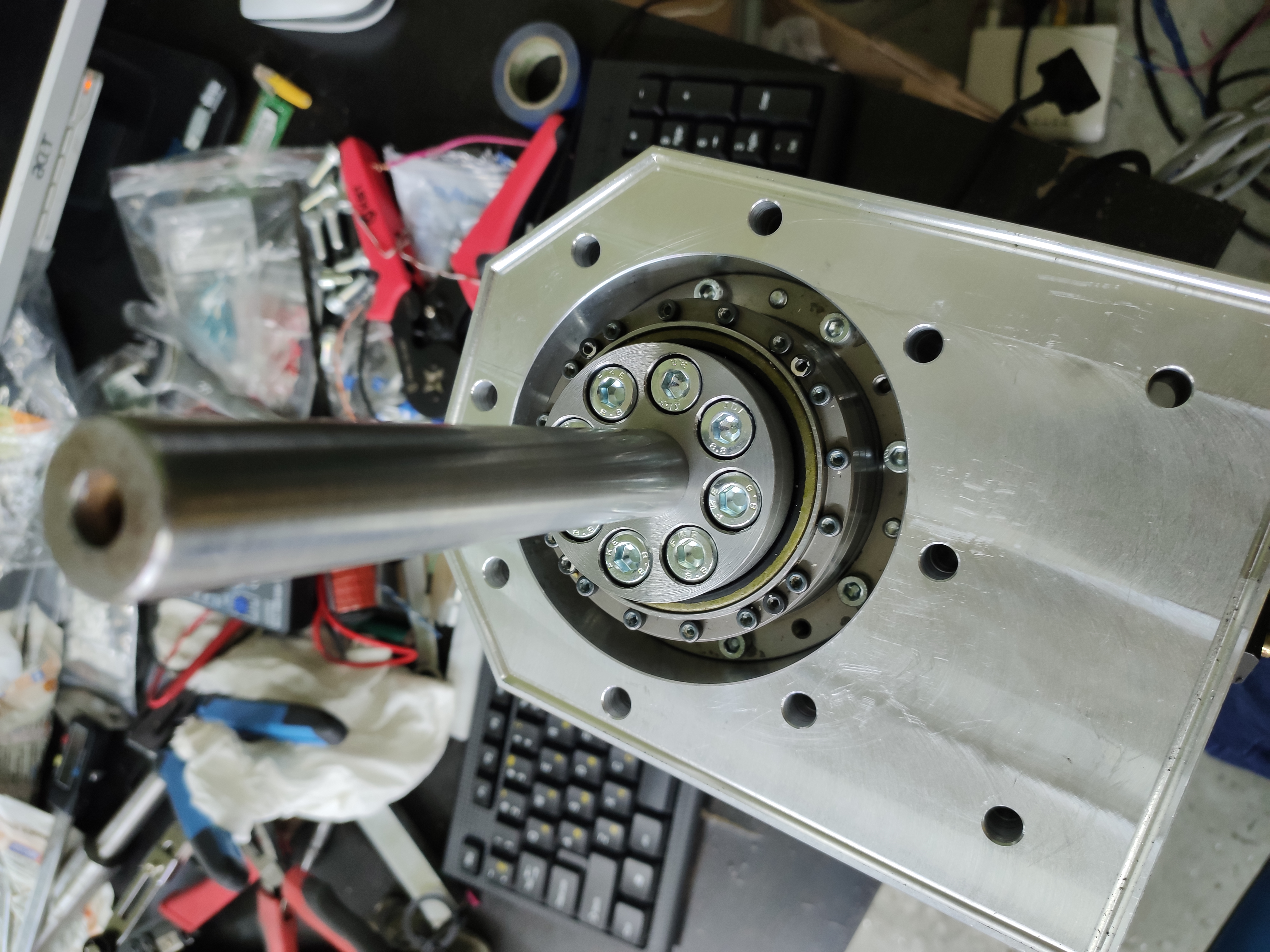

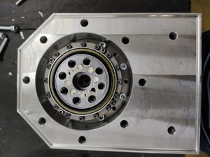

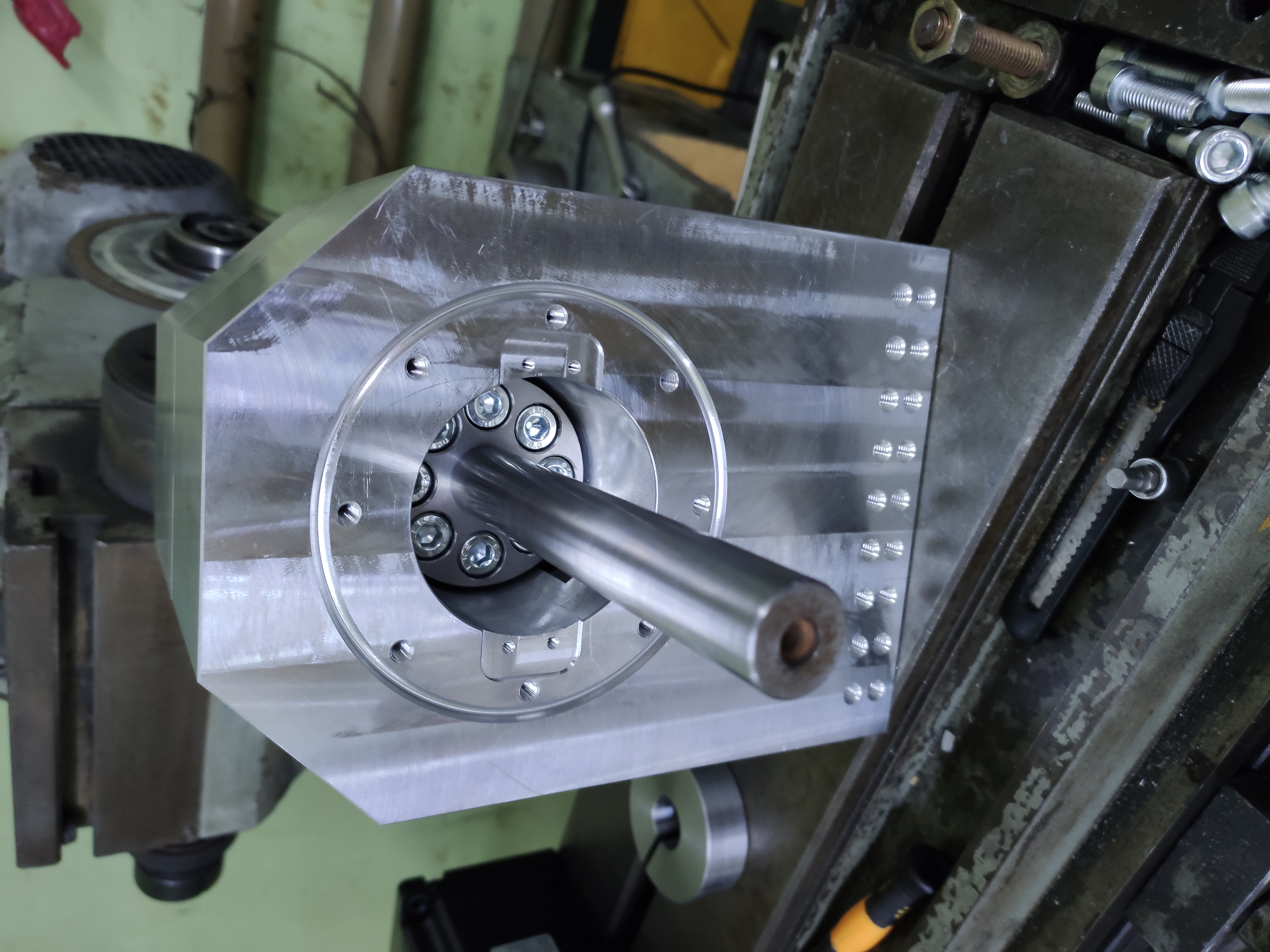

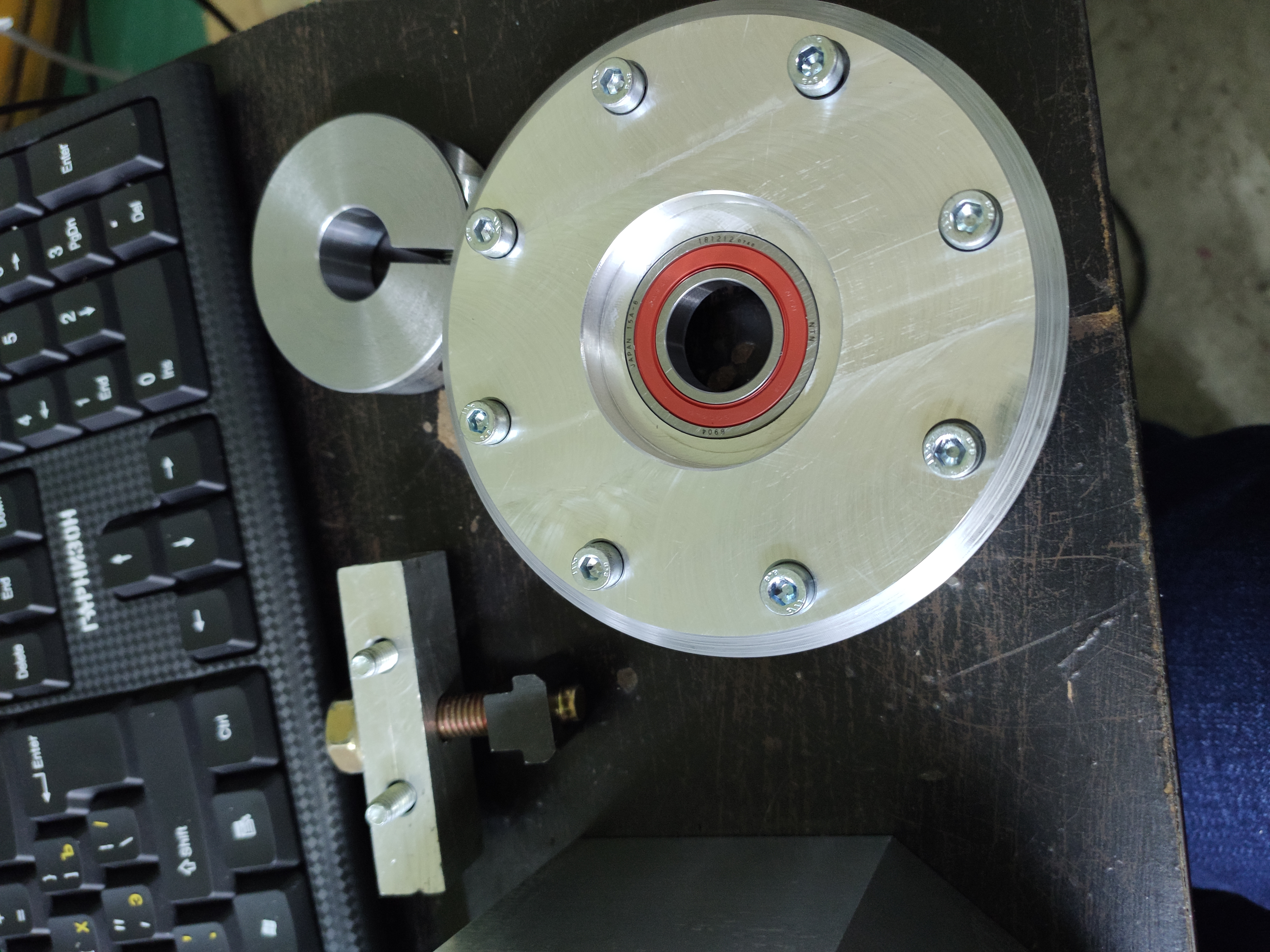

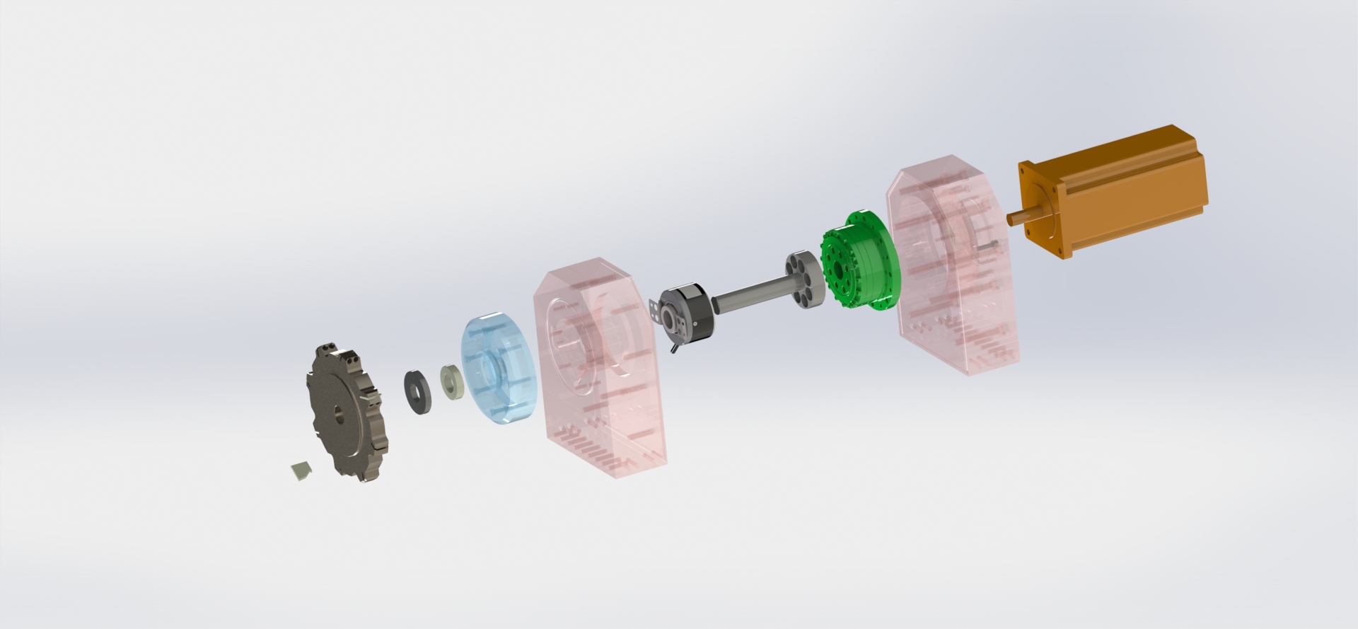

Пришел энкодер на поворотную ось, для позиционирования оснастки с ножами для заточки.
Также уходит проблема с поиском 0 на поворотной оси.
Если я правильно расчитал, точность поворота А оси, 8192х4=32768, 360/32768=0.01 град
Оправка 120 мм диаметр, с ножами. Значит повторяемость 2 сотки :thinking: ?
IMG_20200218_140028.jpg (6129 просмотров) <a class='original' href='./download/file.php?id=177287&mode=view' target=_blank>Загрузить оригинал (12.17 МБ)</a>
IMG_20200218_140035.jpg (6129 просмотров) <a class='original' href='./download/file.php?id=177288&mode=view' target=_blank>Загрузить оригинал (11.05 МБ)</a>

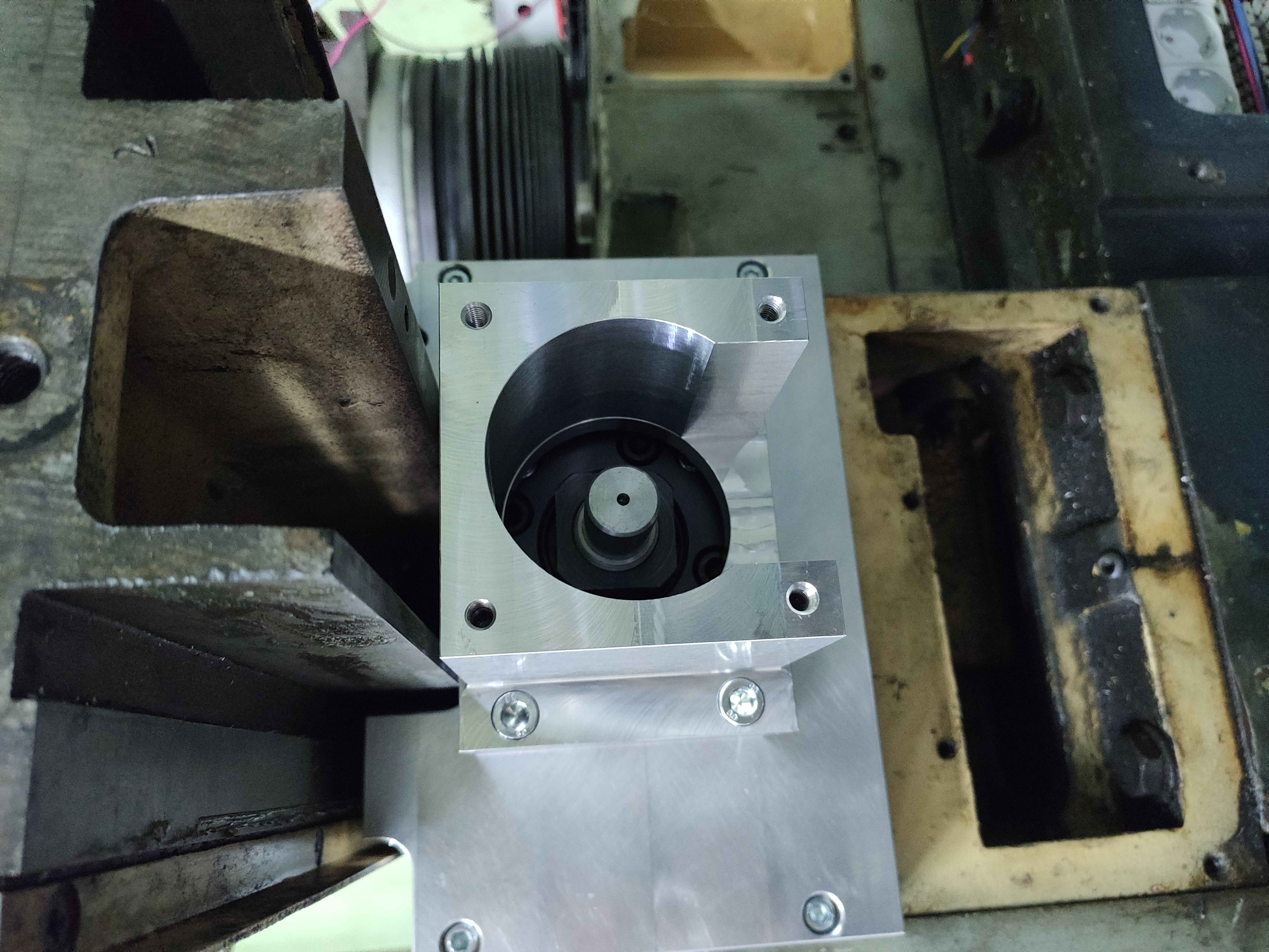

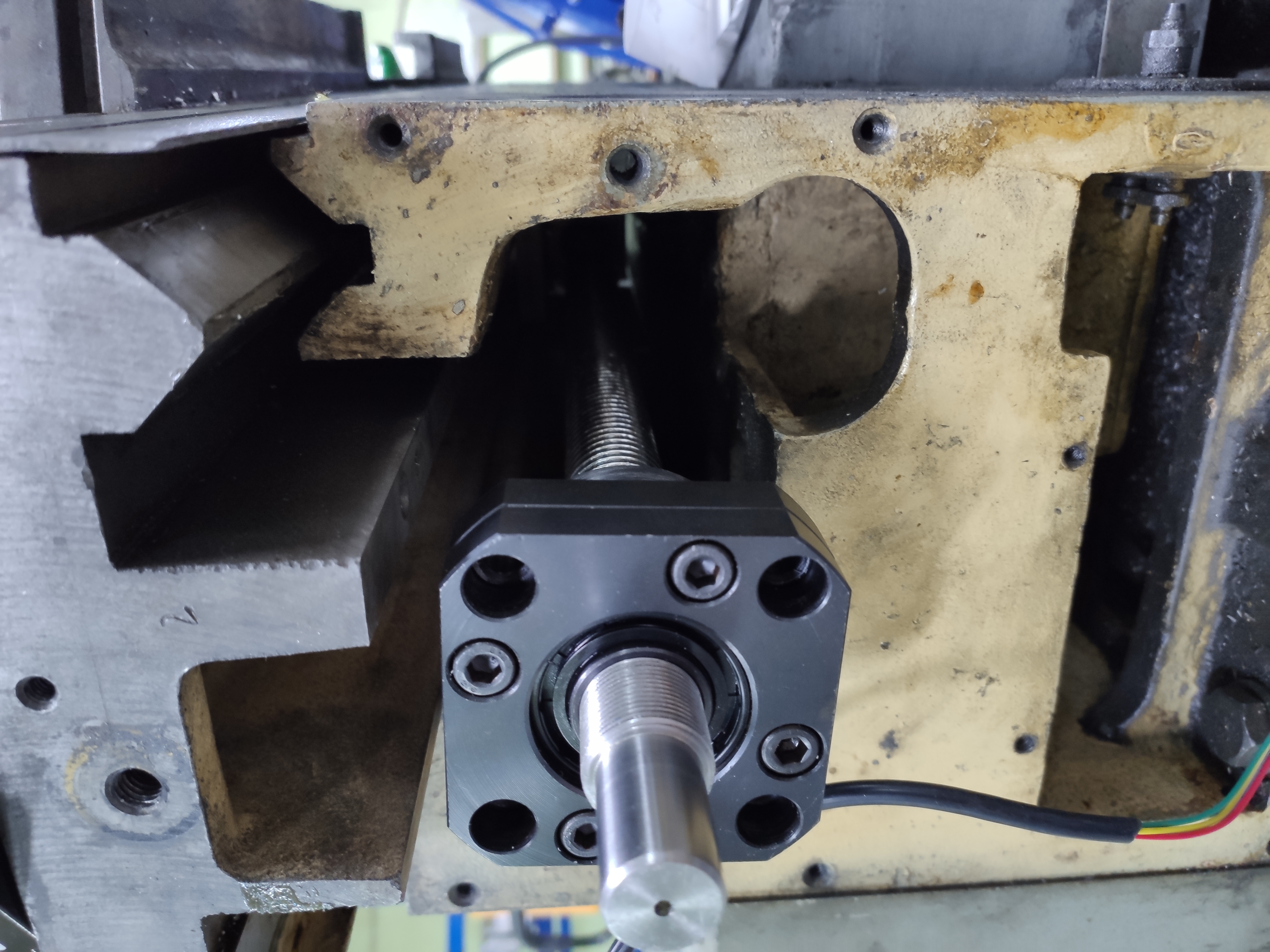

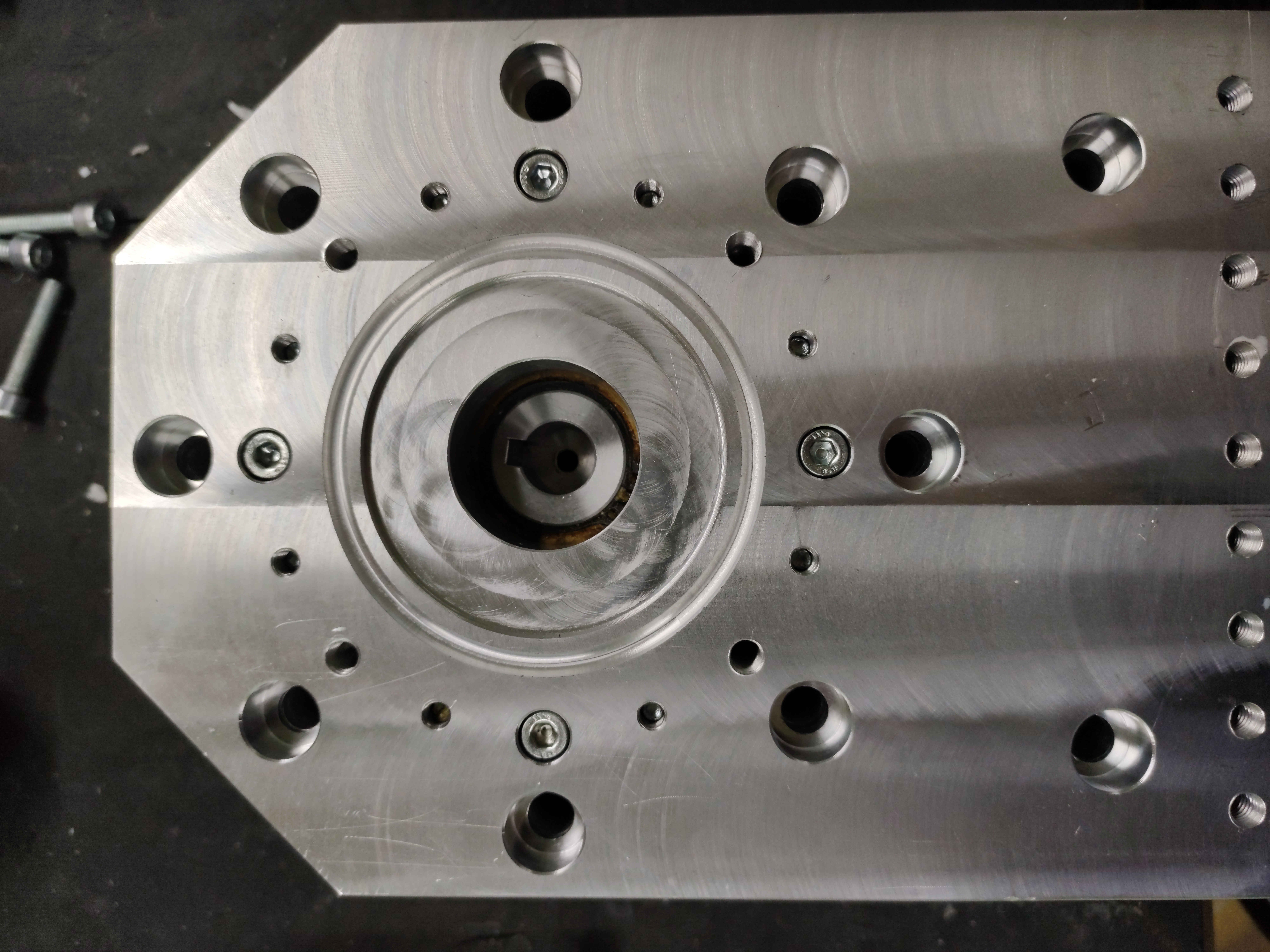

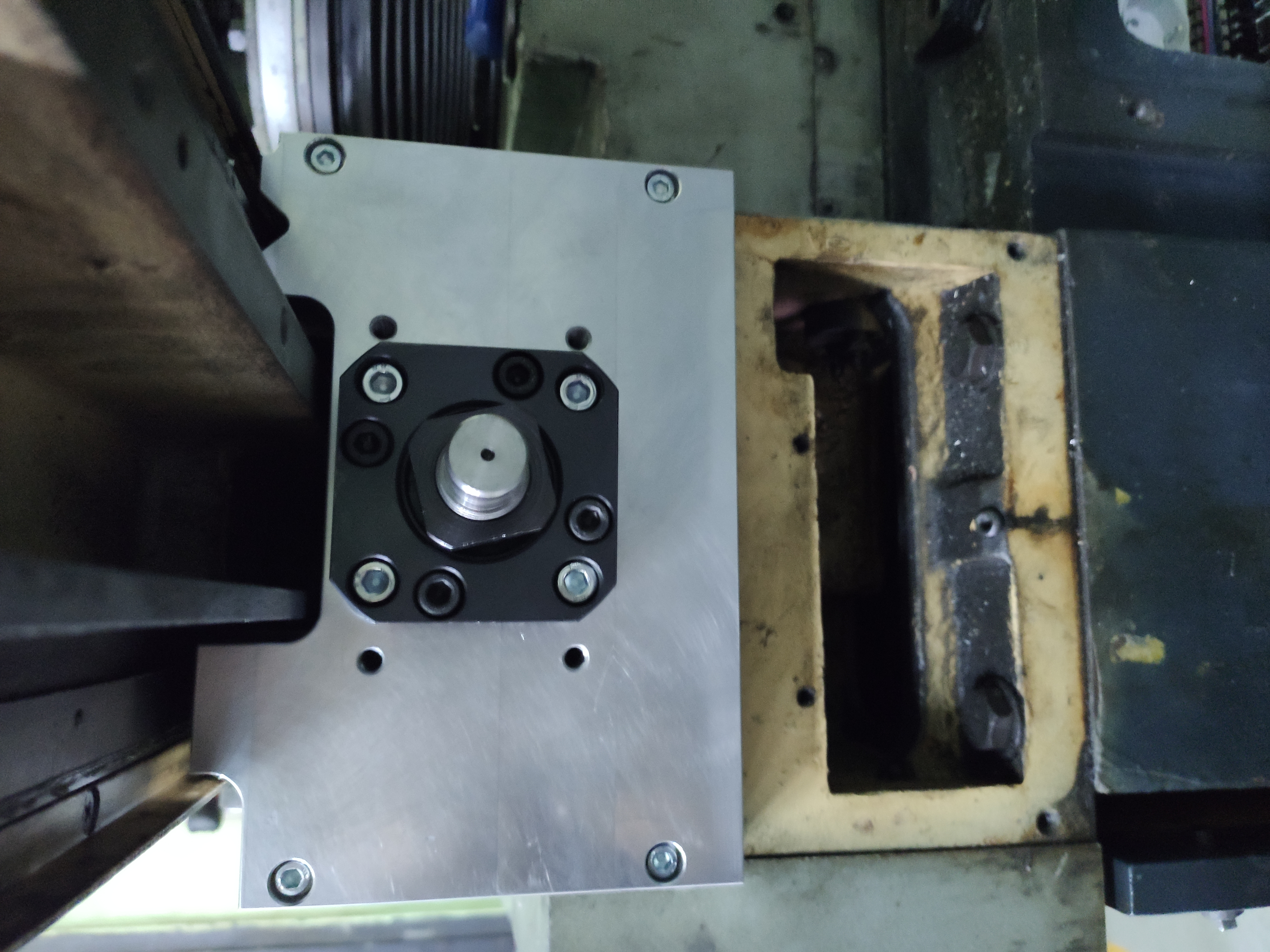

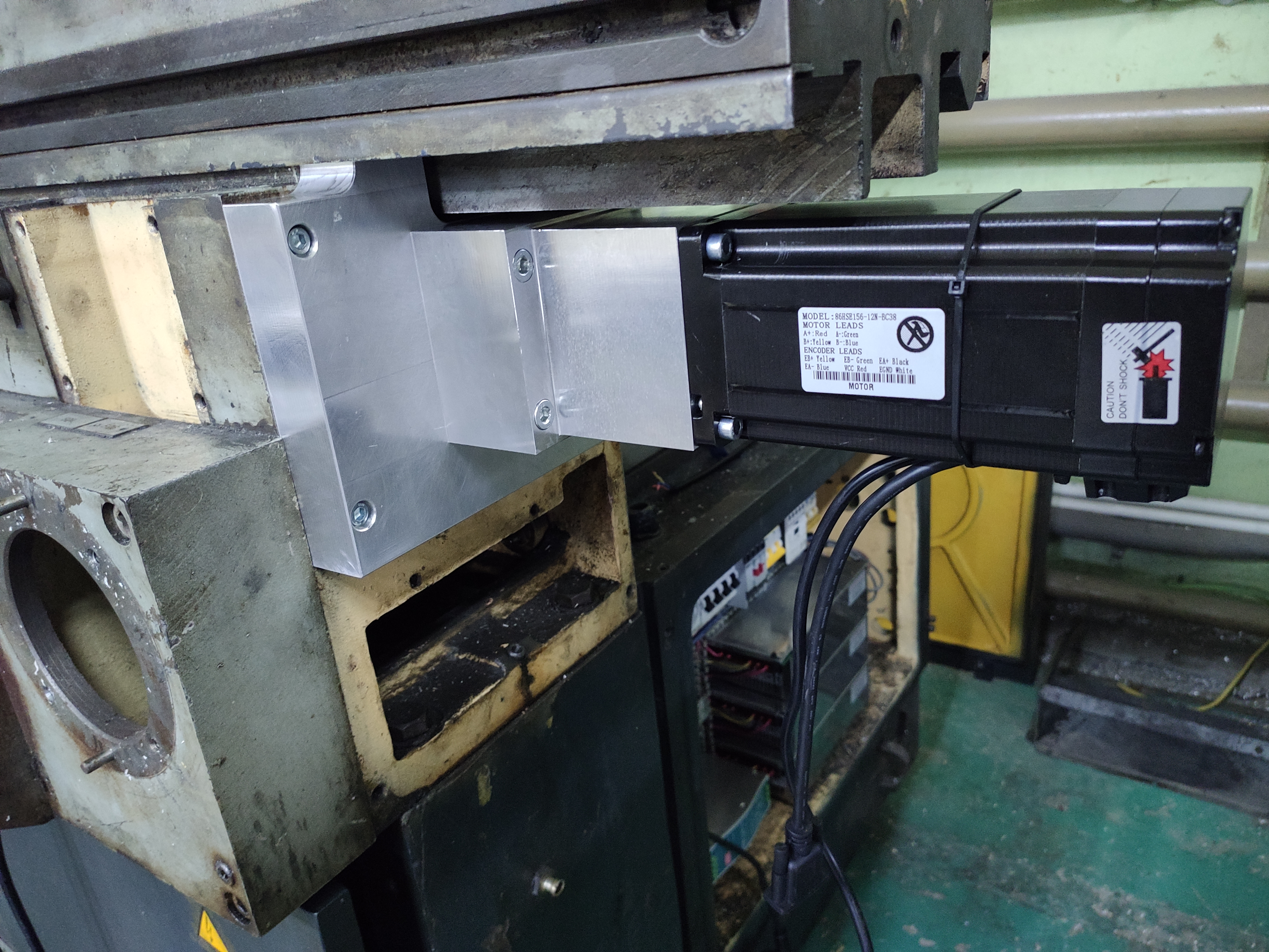

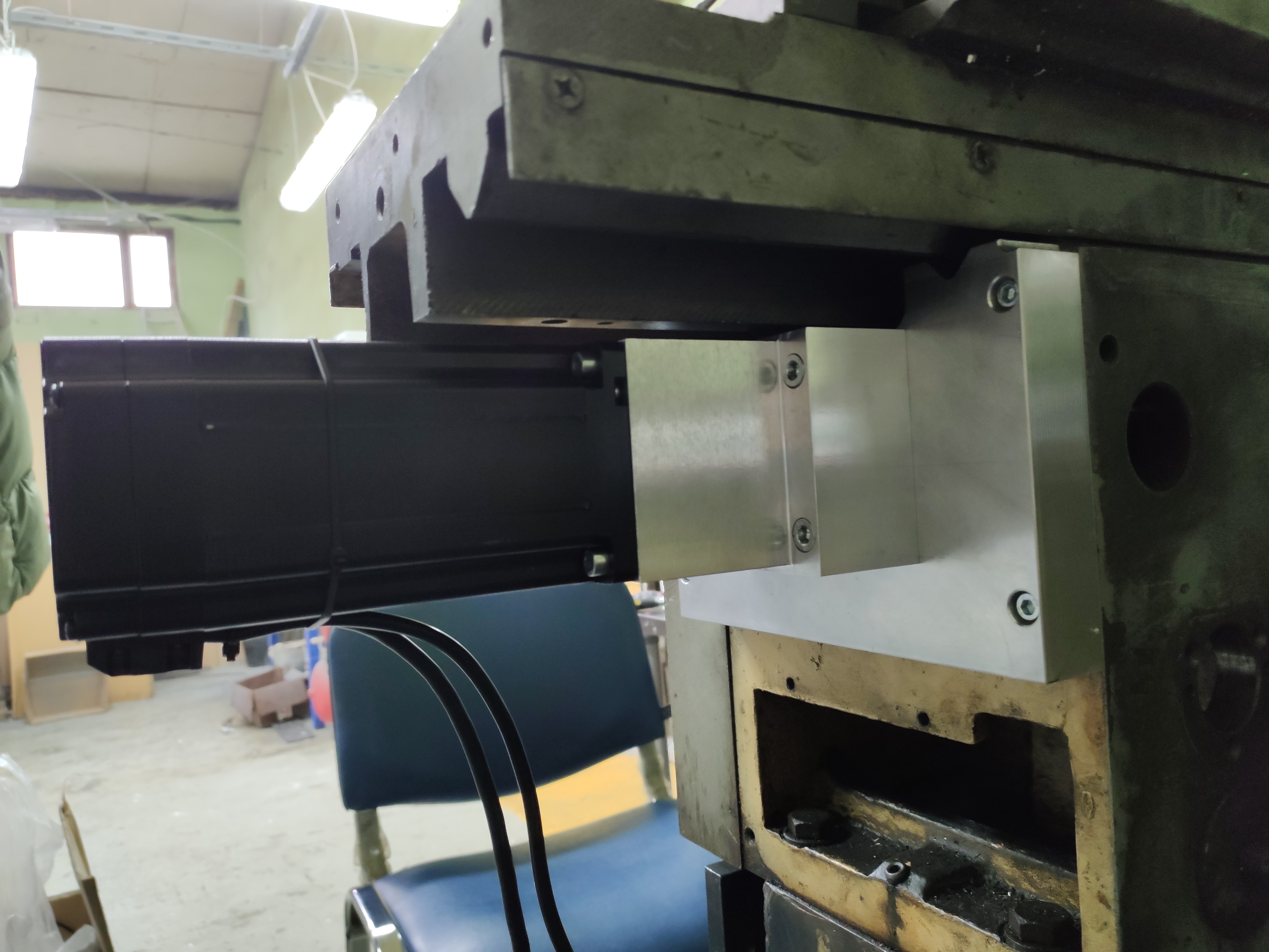

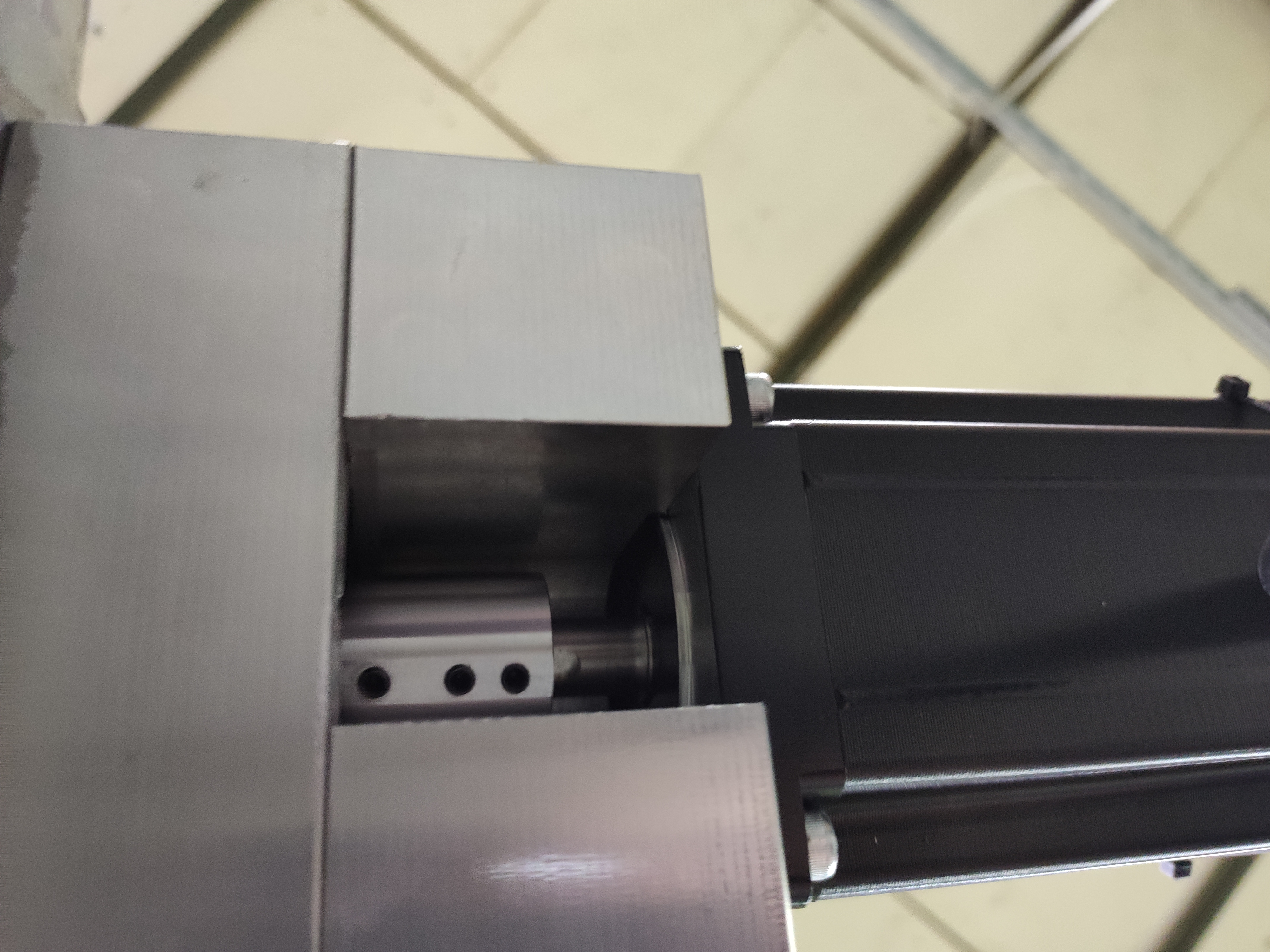

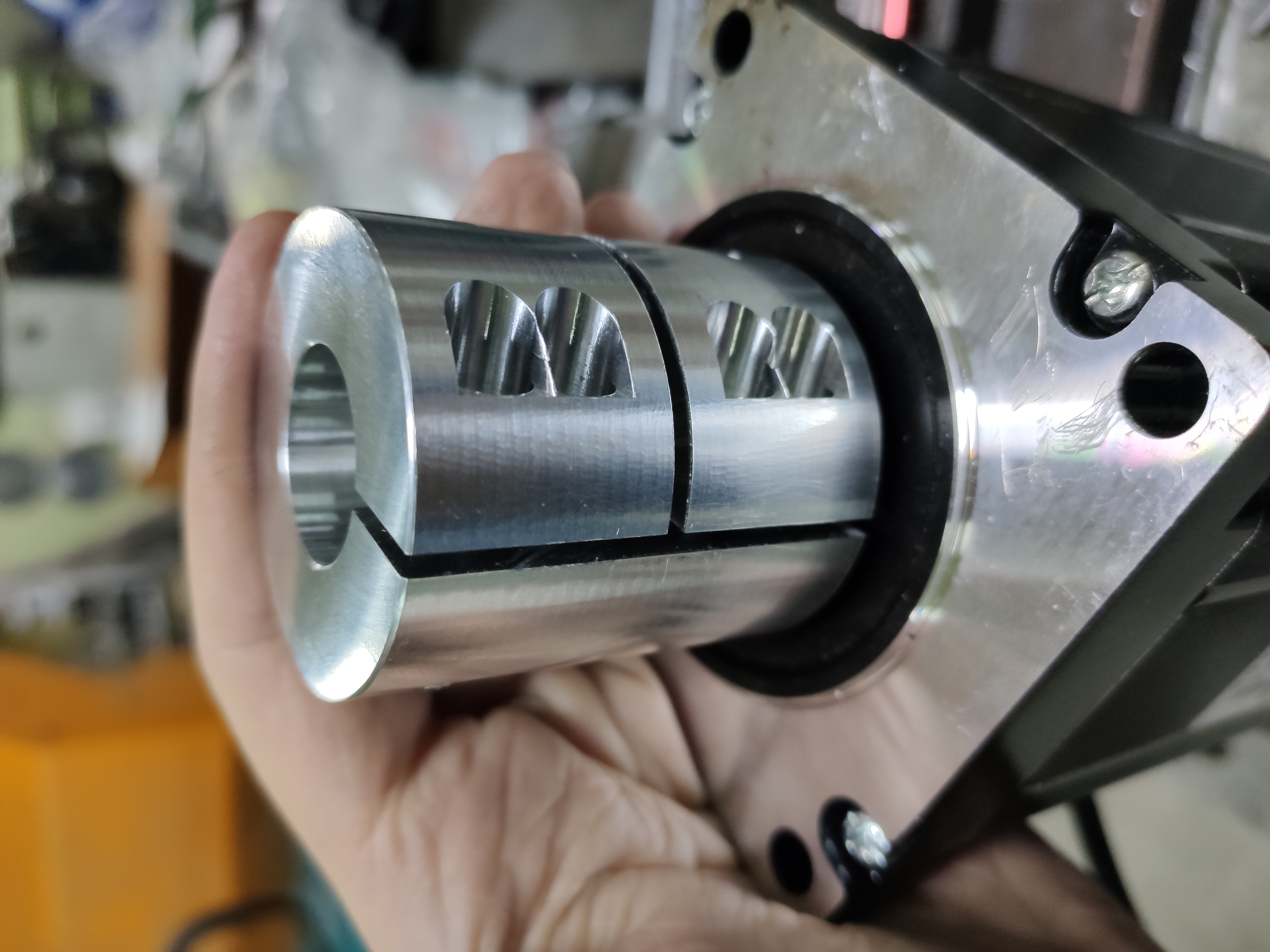

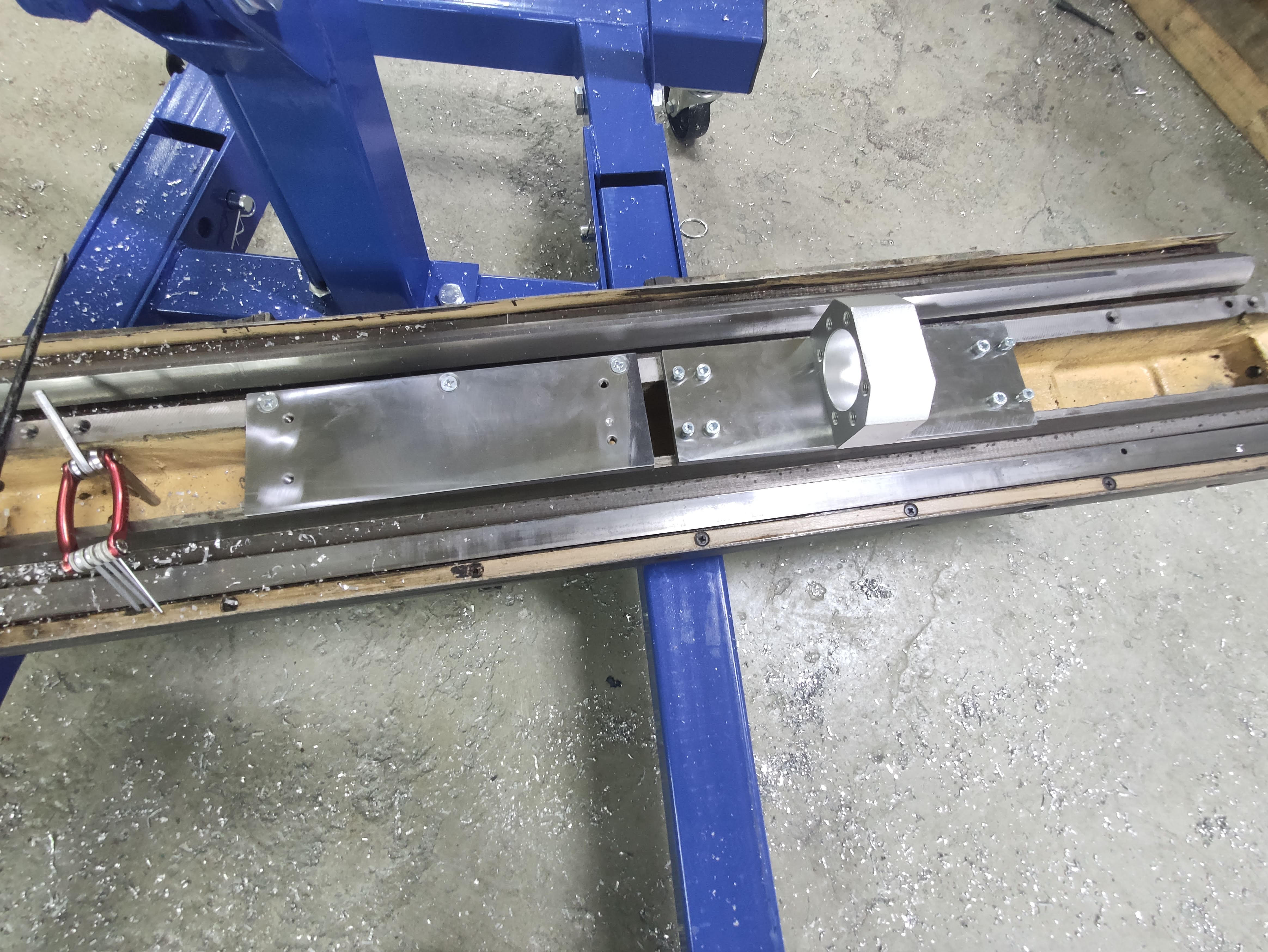

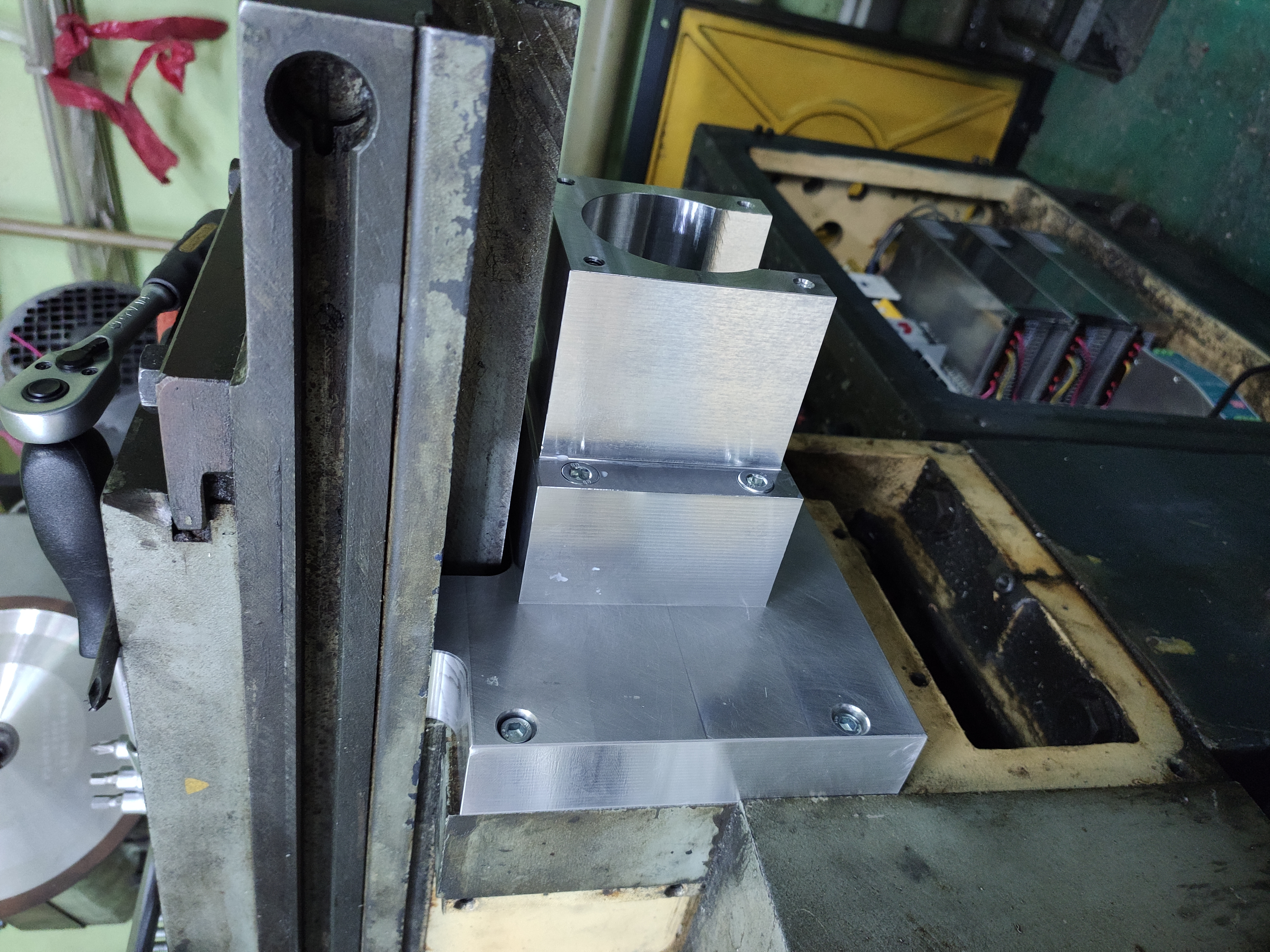

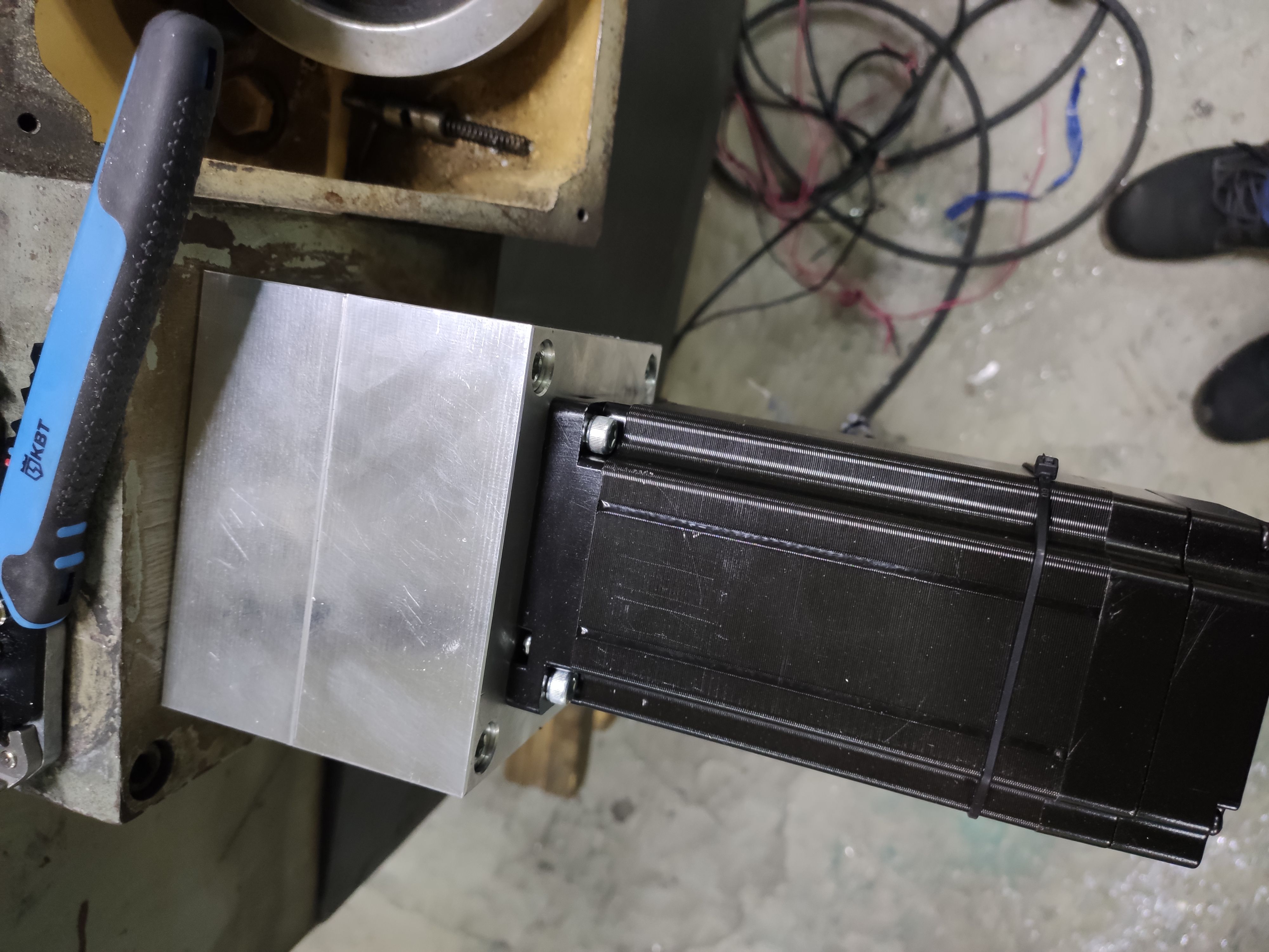

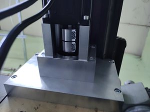

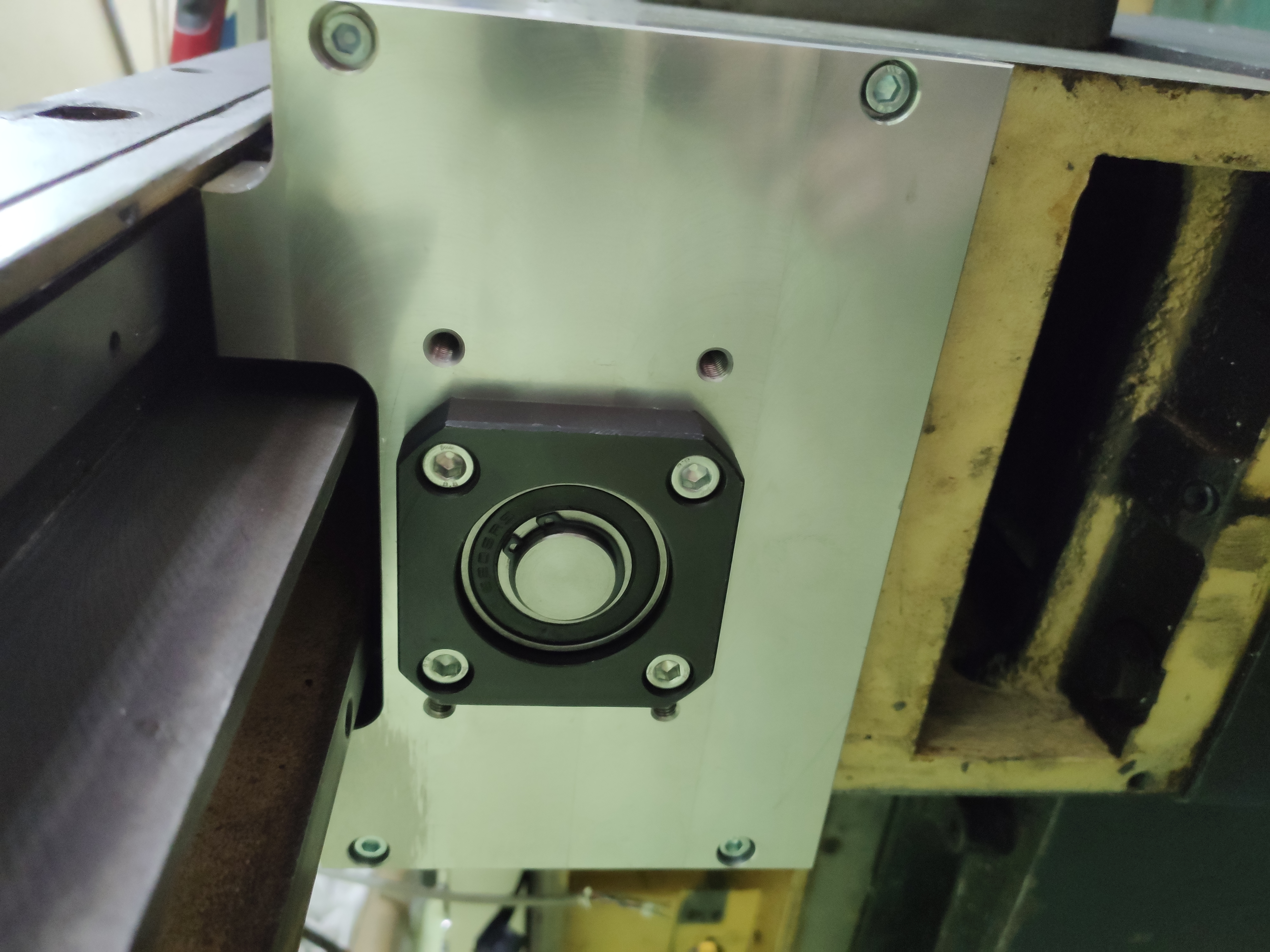

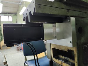

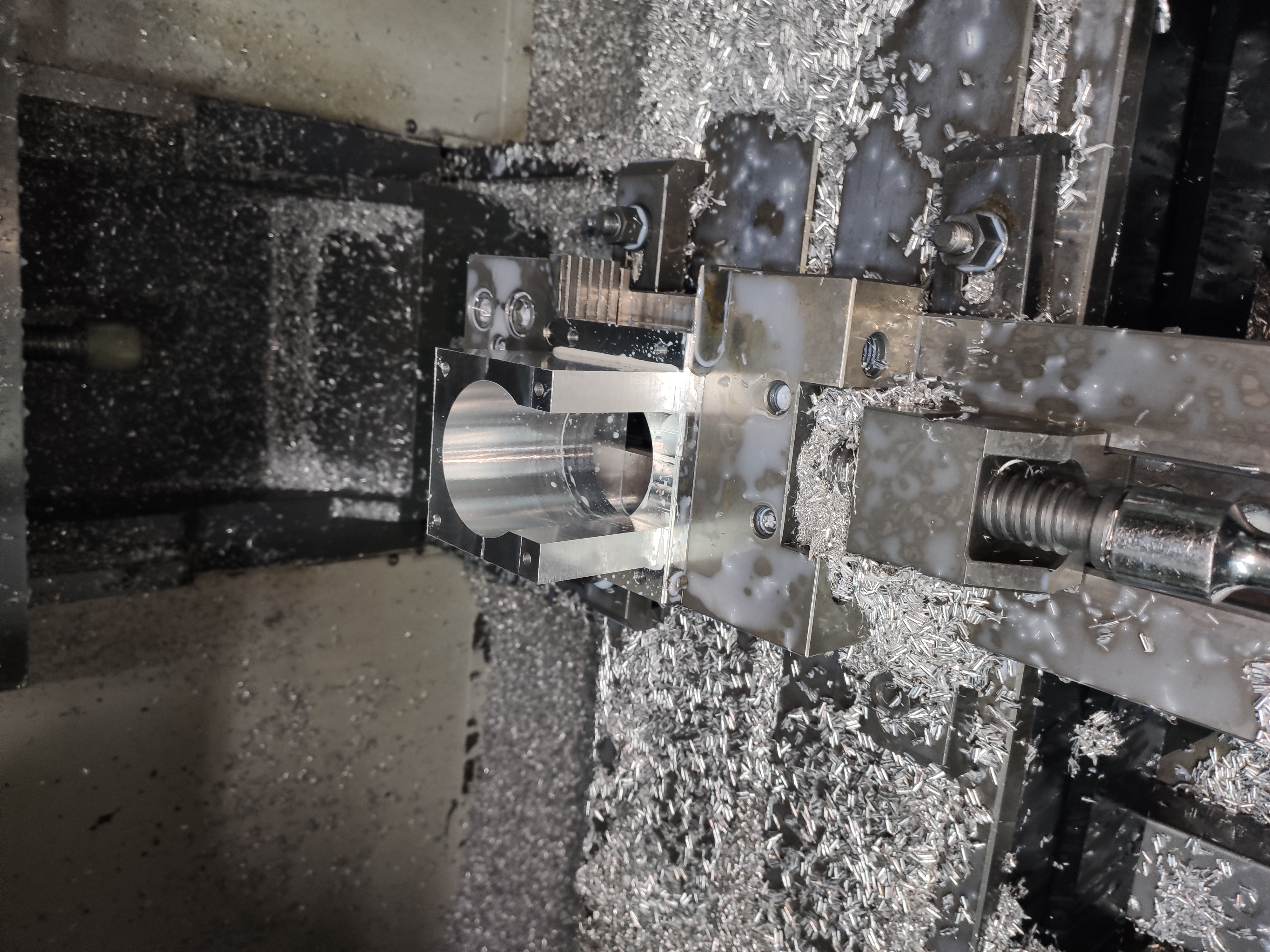

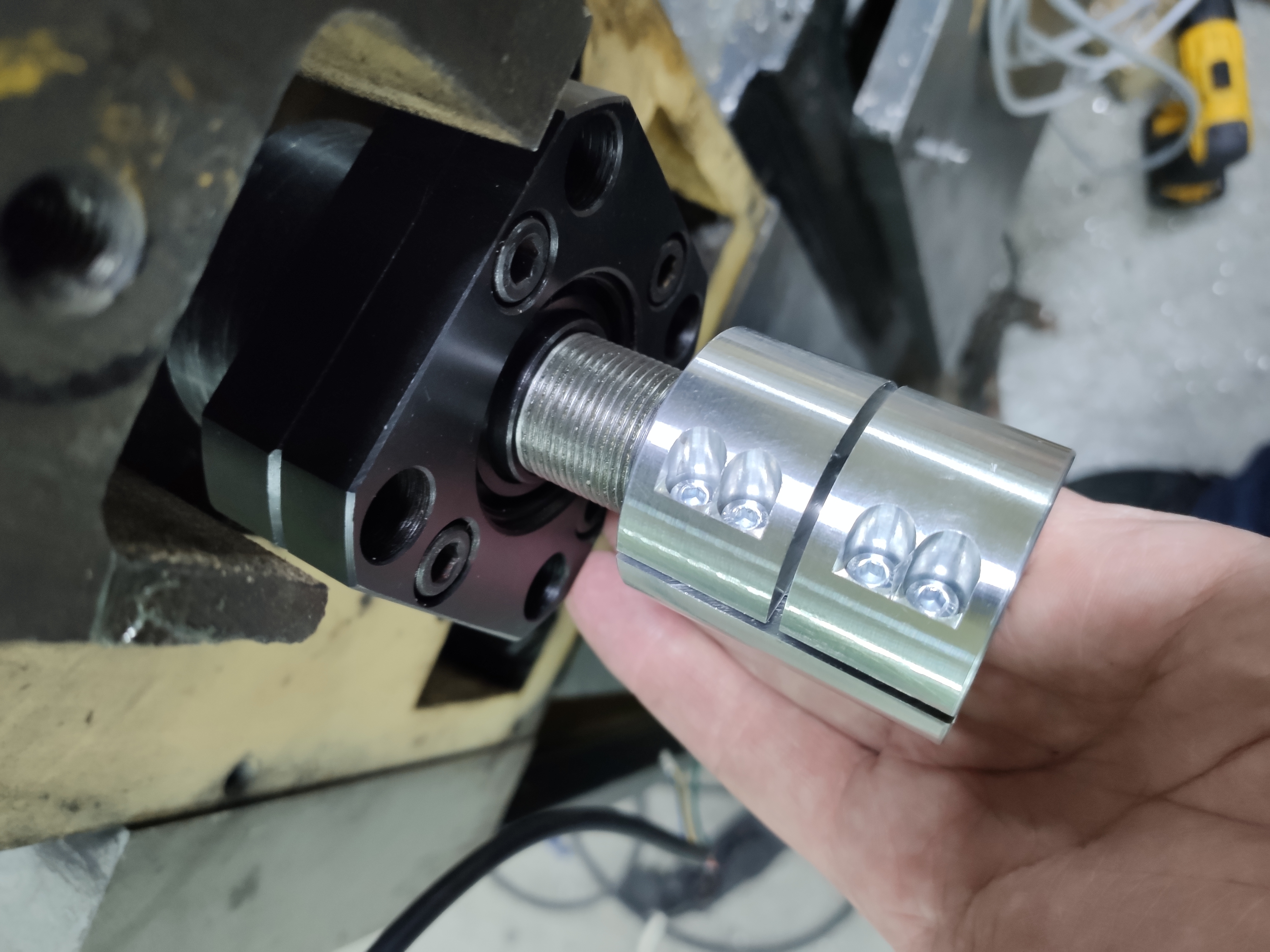

Также было принято решение о замене трапецеидального винта(шаг по-моему 2 или 4 мм, точно не помню), который был на оси Y. На ШВП 3205.

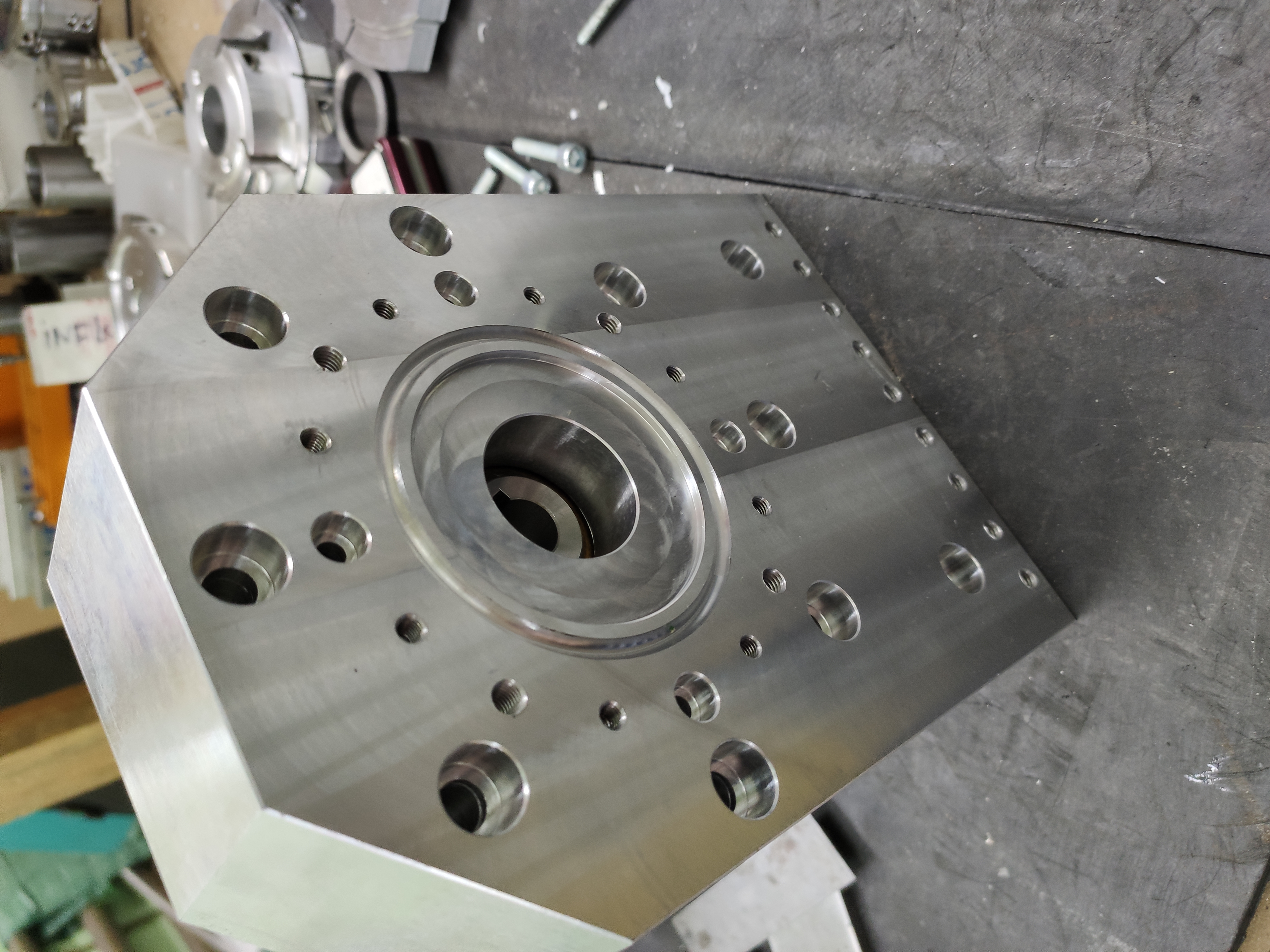

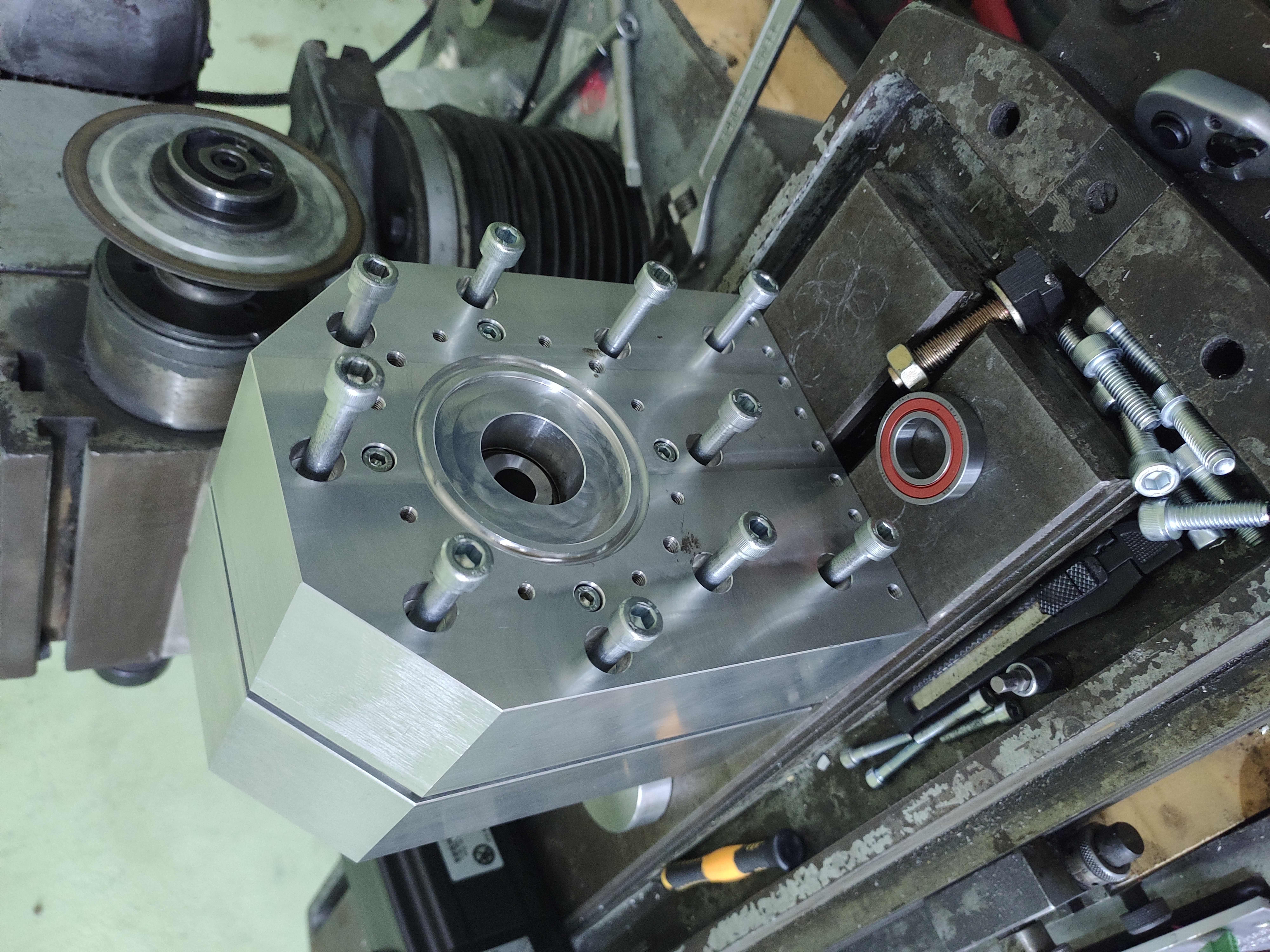

Поворотная ось как была на картинках, немного изменённа и доработана (не получилась точность изготовления, которую планировал), отдали на завод.
Жду поставку след.деталей для установки.
Позже добавлю фото изменений.
Неудачный вариант, фото ниже
IMG_20200128_162154.jpg (6128 просмотров) <a class='original' href='./download/file.php?id=177289&mode=view' target=_blank>Загрузить оригинал (14.25 МБ)</a>
IMG_20200128_161307.jpg (6128 просмотров) <a class='original' href='./download/file.php?id=177290&mode=view' target=_blank>Загрузить оригинал (11.84 МБ)</a>
IMG_20200128_155230.jpg (6128 просмотров) <a class='original' href='./download/file.php?id=177292&mode=view' target=_blank>Загрузить оригинал (12.07 МБ)</a>
IMG_20200128_155235.jpg (6128 просмотров) <a class='original' href='./download/file.php?id=177291&mode=view' target=_blank>Загрузить оригинал (11.87 МБ)</a>
IMG_20200128_152451.jpg (6128 просмотров) <a class='original' href='./download/file.php?id=177293&mode=view' target=_blank>Загрузить оригинал (11.06 МБ)</a>
А не выйдет так , что волновик без энкодера будет точнее чем этот энкодер?
Я когда хотел себе поставить, то 10000 импульсный был маловат по разрешению
mikehv
Сообщения: 1846
Репутация: 1175
Откуда: Иваново
Сообщение mikehv »
Да. Маловато разрешение для заточного.
Надо ставить энкодер с синусоидой на выходе и интерполятор к нему. У меня на поворотном столе такой стоит. Разрешение в два раза выше без интерполяции. 0.005 градуса. И то маловато кажется. Надо интерполятор ставить.

Возможно вы правы, тогда буду использовать только индексную Z метку для поиска 0,так как при включении по другому не выставить
Сообщения: 8167
Репутация: 1589
Сообщение nkp »
mikehv писал(а):на поворотном столе
0,001гр на столе D=1000mm вылезает почти в сотку "на краю"
mikehv
Сообщения: 1846
Репутация: 1175
Откуда: Иваново
Сообщение mikehv »
Да. так и есть. У меня стол 500 диаметром. Работаю только в центре пока. C интерполятором до 0,0005 думаю можно будет довести. В оригинале так и было.
