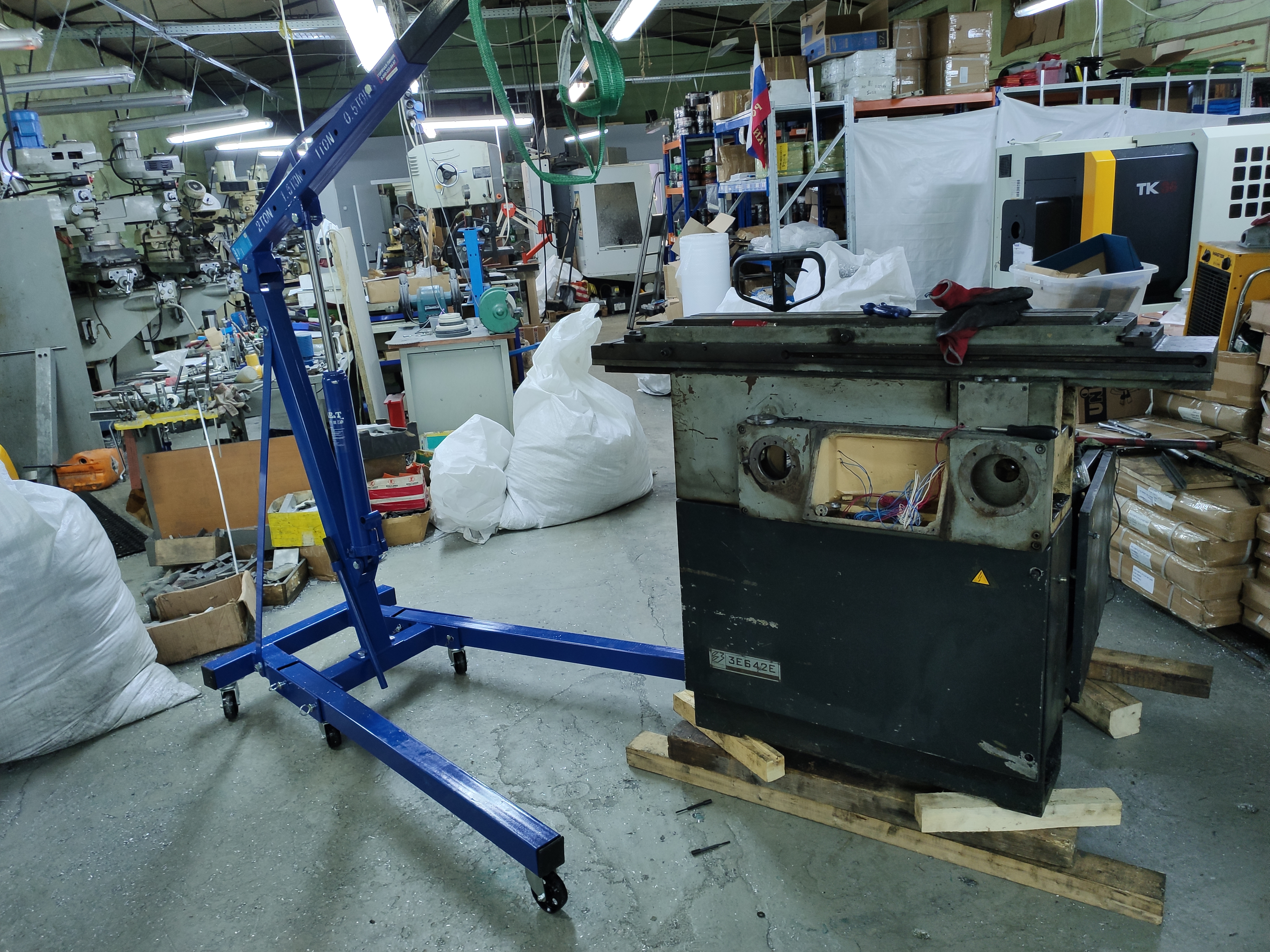

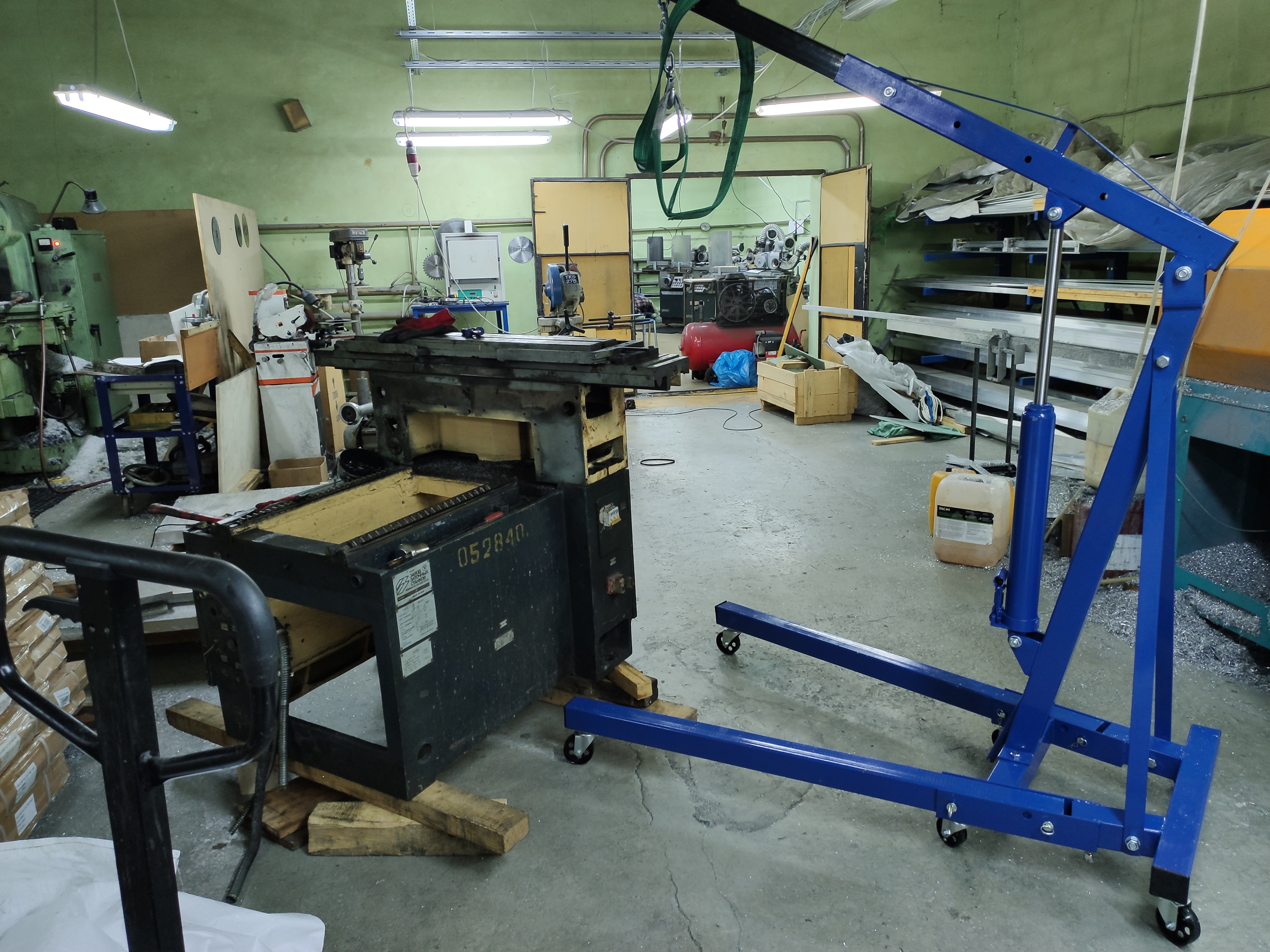

Универсально заточной станок 3е642е
Обрабатываемые материалы: твердосплав
Ожидаемый результат: Заточка профильных ножей Фото станка на данный момент(идёт процесс): Ориентировочный бюджет: сказать сложно
Управление на linuxcnc + pinCET
( http://www.cnc-club.ru/forum/viewtopic. ... 63&t=11116 )
Последний раз редактировалось Pantiak 15 ноя 2019, 13:31, всего редактировалось 2 раза.

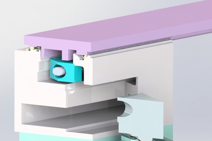

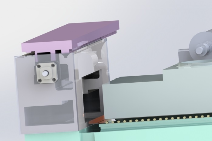

Стол X:
Винт ШВП SCR3205-TBI,D=32mm, Шаг=5 mm(класс точности С7)
Гайка ШВП DFU3205-TBI,D=32 mm, Шаг=5 mm (длинная)(класс точности С7)( вопрос: а на обычных преднатяг выставляется ?)
Опора ШВП подшипниковая FF25-C5,класс C5, D=25 mm
Опора ШВП подшипниковая FK25-C5,класс C5, D=25 mm
Сомневаюсь над С7, возможно нужно будет брать винт и гайку С5.
Точность изготовления хочется 0.02

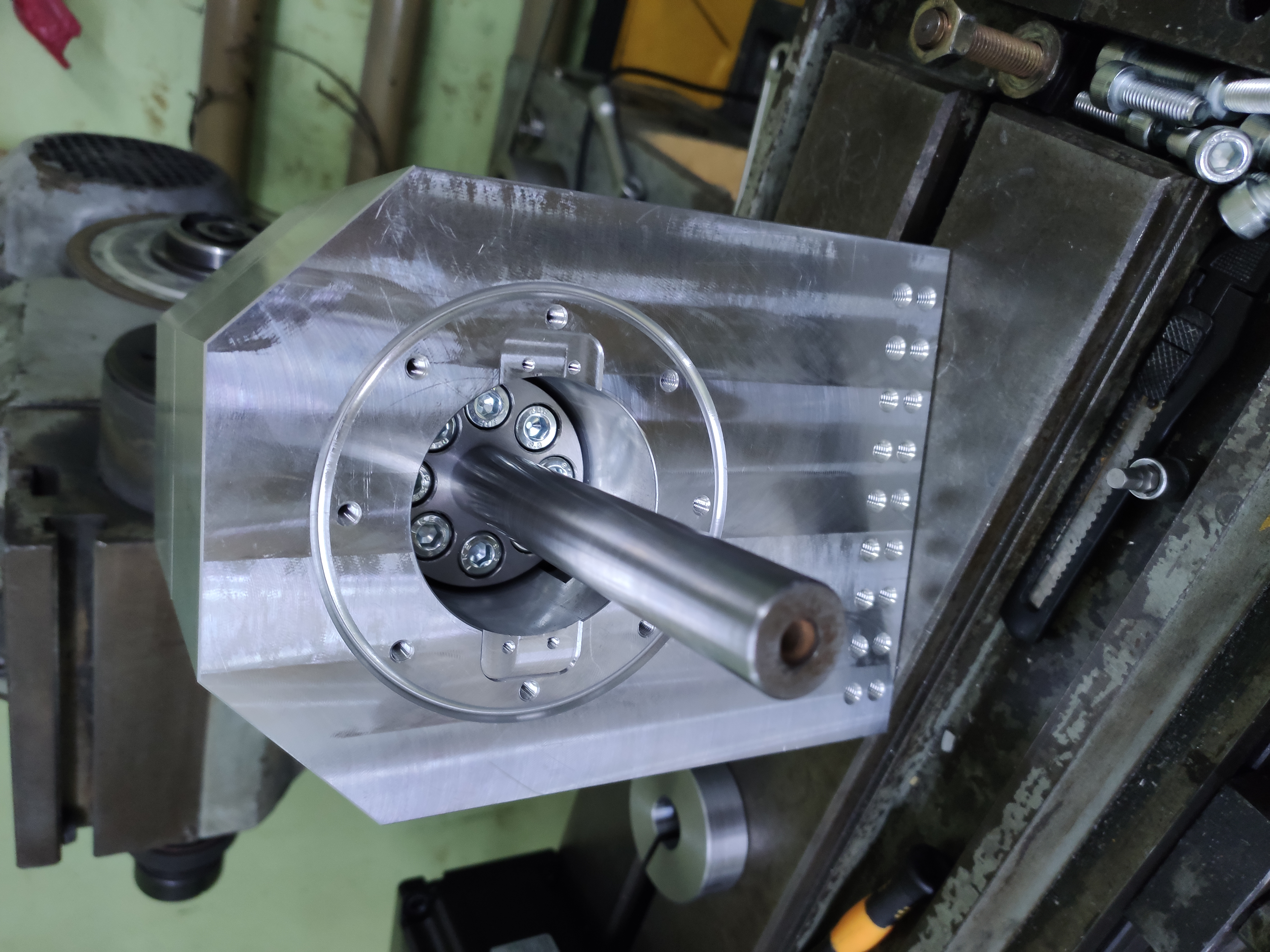

Есть идея на счёт этого, планируется заточка ножей на поворотной оси(барабан на 8 или 10 ) ножей . Самая большая длина траектории 20 мм по Х , после заточки одного ножа голова уезжает на обнуление (оптический ренишоу так сказать, точность датчика 0.002, и опускает диск по Z до срабатывания обнуления, а зная диаметр диска и координату центра диска, вносится коррекция на диаметр) такая же система планируется на толщину диска(так как тоже может сточиться )
Re: ЧПУ на 3е642е под заточку твердосплава
От лазерного триангуляра отказались, так как точности винтов родных нам хватает.
На поворотке стоит серва. Подача назад/вперед на камень - серва. Шпиндель вверх/вниз не используем.
Стол влево/вправо таскает гидравлика родная. Если поставить линейку, и завести ее в серву, можно без ЧПУ вручную затачивать ленточку фрез.
У нас так.

Поворотку такую же планирую использовать ,только на вал барабан для ножей. А подача на камень, серва стоит на родном винте, спереди станка или сзади? (Шаг не помните?а то ещё не замерял) давно планировал заняться этим станком, это будет первый можно сказать объемный проэкт. До этого всякие маленькие 3 осевые,фрезерные,лазерные,гравировальные по граниту делал и ТД. Сегодня решили что нужно ставить линейки, без них точности не получить(привода гибрид закрытая система на z,x,y, на поворотку серву ставить нужно)
Pantiak писал(а):А подача на камень, серва стоит на родном винте, спереди станка или сзади?
Сзади. Станок сделан так, что легким движением из ЧПУ превращается в ручной. Для этого на лимбе нужно винтик открутить и все. Мы на WEDM вырезали шкив, и посадили его на лимб. А на лимбе есть винтик, для обнуления. Если его открутить, то лимб будет проворачиваться, закручиваем - серва "подключается" к оси.

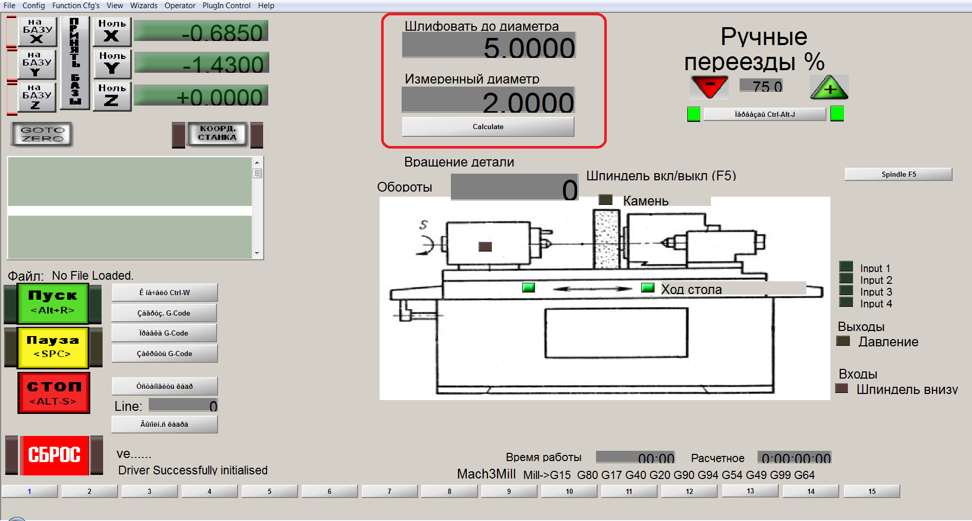

Pantiak писал(а):(Шаг не помните?а то ещё не замерял)
В Mach3 есть фишка которая считает шаги, от пройденного расстояния и читать ничего не нужно ;)

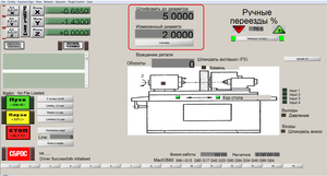

Pantiak писал(а):привода гибрид закрытая система
Есть у меня такие шаговики, не есть фонтан ;)
В Mach3 поворотная ось может крутиться непрерывно или можно задавать нужный угол.
В Mach3 накидал скрин. Втулку шлифуем в черновую, измеряем микрометром, вбиваем измеренное показание в поле, жмакаем Calculate. Рассчитывается сколько еще ехать. Подача детали к камню происходит вручную стрелками на клаве или Gcode подает с заданной скоростью.
Деталь установили, включили шпиндель и вращение детали, подвели камень вручную до касания. Пуск и оно само шлифует. минут через 10, деталь готова!
01.png (5540 просмотров) <a class='original' href='./download/file.php?id=171956&mode=view' target=_blank>Загрузить оригинал (309.21 КБ)</a>

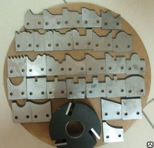

можно я свои 5 копеек вставлю?
во первых при пердикулярном повороте камня относительно стола вам понравиться разлёт сож, а потом её уборка
во вторых при заточке профиля вам надо организовать поворот головы с ножами относительно передней плоскости ножа иначе будут искажения профиля и при глубоком профиле ножа задний угол будет уменьшаться
в третьих это может быть выгодно только при массовых партиях, со штучными изделиями проще приобрести рондомат или приспособление для 3е642 ( у меня такое установленно) и точить по шаблону, а шаблон уже делать на цнц например из оргстекла
и в четвёртых чтоб не быть голословным у меня своя мастерская по изготовлению и реставрации твердосплавных фрез для деревообработки

Ножи режем в размер на електроэрозии ,дальше заточка, прямые на 3е642(разные модификации), фигурные по копиру(шаблоны тоже на эл. эрозии)на Китай станке,название не вспомню сейчас. Ножи маленькие по сравнению с ножами для дерево обработки, где применяются не могу сказать "сюкрет фирмы". Ну не знаю у каждого объем свой, но почти десяток станков для ручной заточки не хватает на нужный объем продукции.

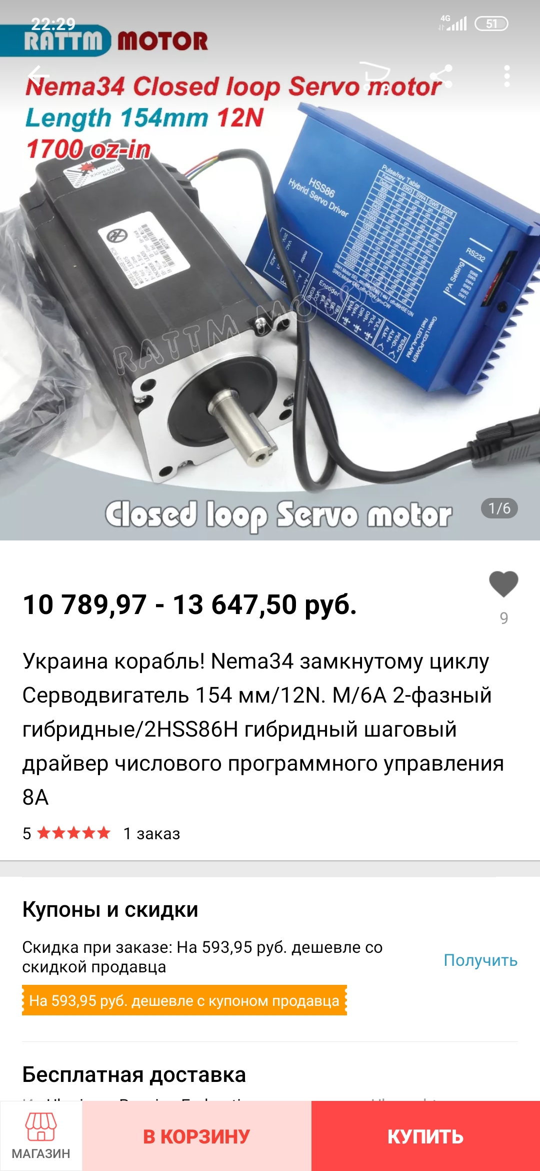

Посоветуйте серву или шаговый с диф энкодером + индекс метка, вал желательно 14 под шпонку, на поворотную ось(будет стоять гармонический редуктор).
Думаю может отдельно поставить энкодер не на вал двигателя, а на выход после редукции для лучшего позиционирования? только вот на сколько имп.оборт брать ?
Pantiak писал(а):осоветуйте серву или шаговый с диф энкодером + индекс метка, вал желательно 14 под шпонку, на поворотную ось(будет стоять гармонический редуктор).
Из обычного сигнала, при помощи микросхем не хитрых можно получить диф выход/вход.
Яскавы 400ватт, вал ф14мм
Pantiak писал(а):Думаю может отдельно поставить энкодер не на вал двигателя, а на выход после редукции для лучшего позиционирования?
Может на выход вала редуктора, на валу мотора уже стоит если это серва ;)
Pantiak писал(а):только вот на сколько имп.оборт брать ?
Зависит от требуемой точности.
