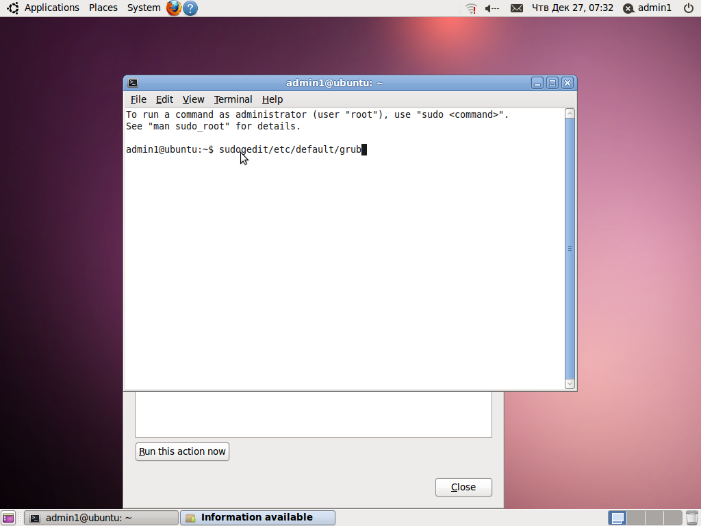

или лыжы не едут или мне пороблено...открываю терминал вбиваю команды-помоему пишет что не нашел запрашиваемого
Screenshot.png (8111 просмотров) <a class='original' href='./download/file.php?id=10480&mode=view' target=_blank>Загрузить оригинал (218.9 КБ)</a>
Screenshot-1.png (8111 просмотров) <a class='original' href='./download/file.php?id=10481&mode=view' target=_blank>Загрузить оригинал (275.06 КБ)</a>

Re: Линукс не становится на систему, выдает ошибку
Сообщение alexey_sm »
команду написал без пробела -надо sudo gedit.....

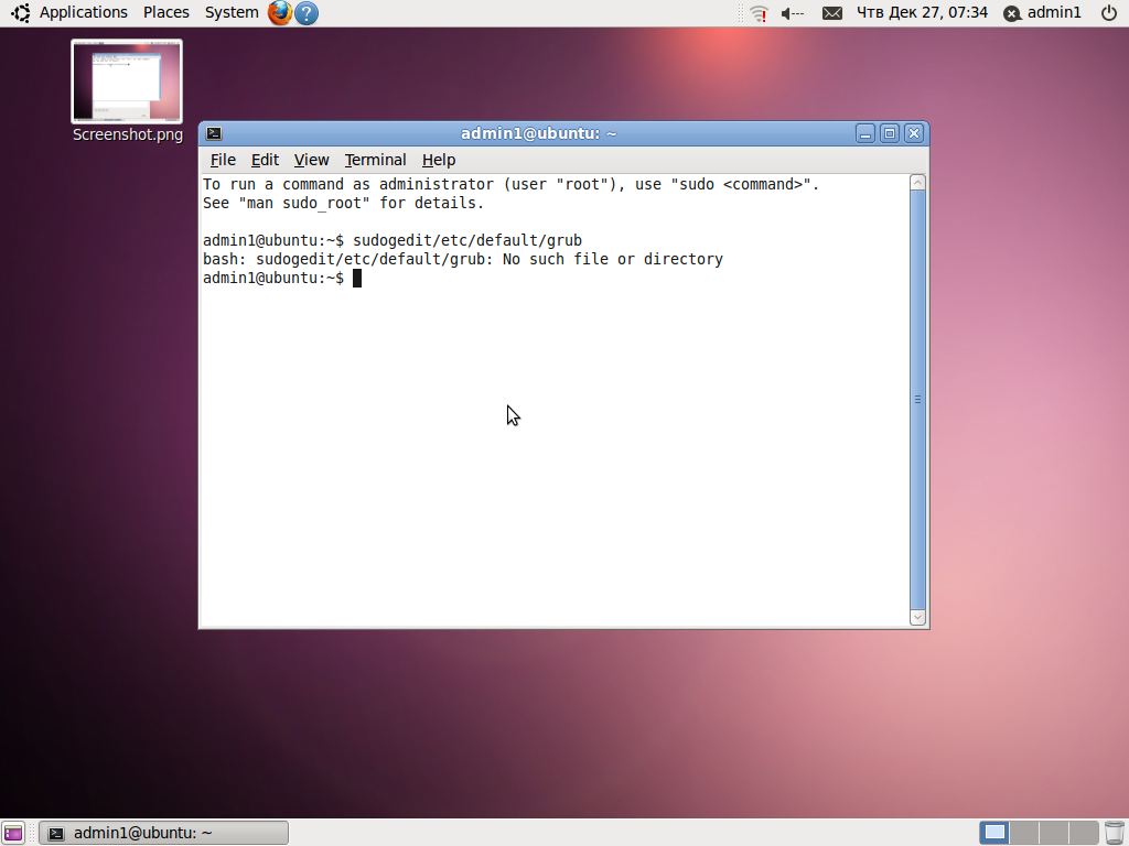

Сообщение rus »
вот чего вышло.что еще неправильно вбиваю
Screenshot-2.png (8108 просмотров) <a class='original' href='./download/file.php?id=10482&mode=view' target=_blank>Загрузить оригинал (226.56 КБ)</a>
я думаю надо начинать с азов.
можно с www.forum.ubuntu.ru
там будет написано как ставится система , что нужно и т.д.
А это называется кавалерийский наскок.За 5 мин. в новой системе( для вас) не разберешься.
почитайте вначале немного теории на указанном сайте.
а потом можно и ставить и задавать вопросы

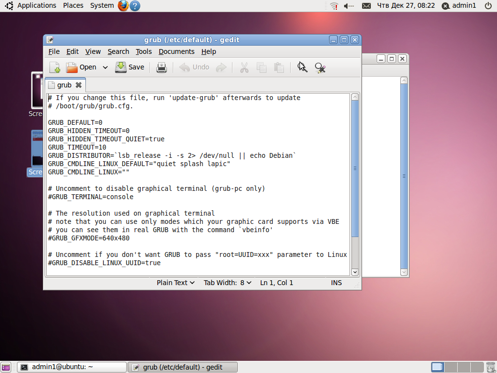

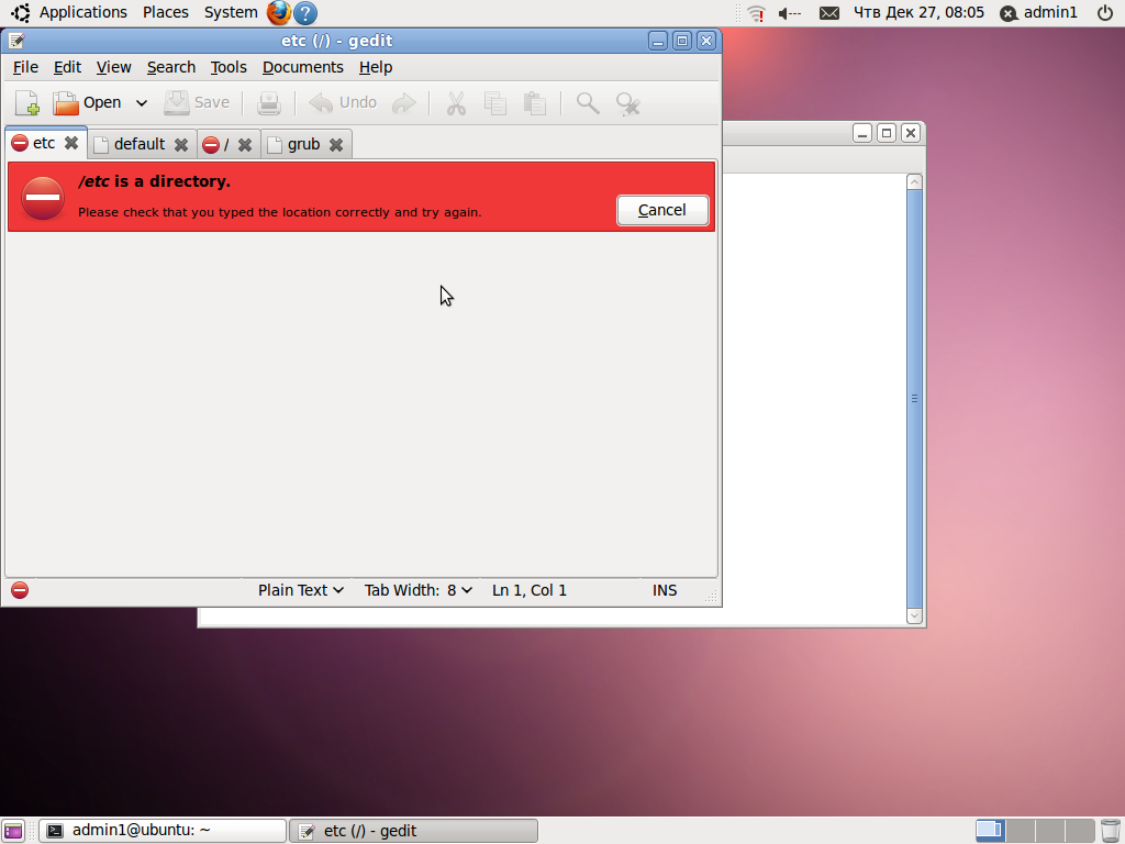

Сообщение rus »
безмерно благодарен.все изучаю.однако конкретная проблема требует более пристального рассмотрения.итог-ура.с вашей помощю осилил. ;) 12 лет я ювелир мастер ручной работы.и никогда себя не видел за компом.увы-жизнь заставила.надеюсь форумчане будут ко мне и в будущем благосклонны...
Screenshot.png (8106 просмотров) <a class='original' href='./download/file.php?id=10483&mode=view' target=_blank>Загрузить оригинал (296.78 КБ)</a>
Screenshot-2.png (8106 просмотров) <a class='original' href='./download/file.php?id=10484&mode=view' target=_blank>Загрузить оригинал (95.24 КБ)</a>
напиши в консоли gedit gksudo /etc/default/grub
спросит пароль и откроет нужный файл в редакторе.
потом там же в консоле sudo update grub, тоже может спросить пароль (в консоле при вводе пароля * не печатаются, это нормально)

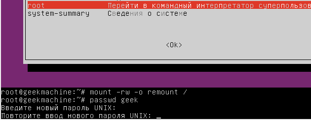

johny
Сообщения: 283
Зарегистрирован: 14 сен 2016, 18:31
Репутация: -53
Сообщение johny »
Автор, загрузите востановление, сделайте remount , дайте команду
diff /etc/shadow /etc/shadow-
Скорее всего, вы там ручным редактированием уже что-то накосорезили.
если там всё ровно, сравните
diff /etc/passwd /etc/passwd-
diff /etc/group /etc/group-
diff /etc/gshadow /etc/gshadow
и результаты 4 действий нам сюда.
"authentication token manipulation error" обычно означает что в совокупности этих имеющихся файлов найдены неустранимые логические противоречия.
( например в passwd юзер есть а в shadow нету )
причины этому может быть
1) файл коцнулся в результате сбоя системы
2) файл повредили кривые руки
3) файл коцнулся при неудачной установке пакета
4) на диске 0 байт свободных ( df -h )
5) диск содержит ошибки файловой системы, препятствующие записи даже после remount
( проверить - дать команду mount без параметров, поглядеть rw или ro системный раздел )
6) на всякий случай поглядеть вывод dmesg и нет ли там в конце ругани на ошибки файловой системы и.т.п.
7) да, разумеется пароль надо менять для root ( passwd без аргументов ) , а не geek
всё что покажется странным - покажи сюда.
