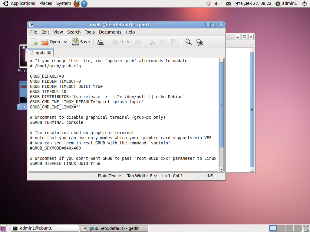

Re: Линукс не становится на систему, выдает ошибку
запускаешь терминал (меню приложения - стандартные - терминал)
пишешь в нем
sudo gedit /etc/default/grub
открывается редактор, находишь нужную строку, правишь, сохраняешься.
закрываешь редактор.
дальше в терминале делаешь, как сказал UAVpilot.
Сообщение rus »
или лыжы не едут или мне пороблено...открываю терминал вбиваю команды-помоему пишет что не нашел запрашиваемого
Screenshot.png (8180 просмотров) <a class='original' href='./download/file.php?id=10480&sid=e0a373105d791a1dc337604546a5fe7c&mode=view' target=_blank>Загрузить оригинал (218.9 КБ)</a>
Screenshot-1.png (8180 просмотров) <a class='original' href='./download/file.php?id=10481&sid=e0a373105d791a1dc337604546a5fe7c&mode=view' target=_blank>Загрузить оригинал (275.06 КБ)</a>
Сообщение alexey_sm »
команду написал без пробела -надо sudo gedit.....
Сообщение rus »
вот чего вышло.что еще неправильно вбиваю
Screenshot-2.png (8177 просмотров) <a class='original' href='./download/file.php?id=10482&sid=e0a373105d791a1dc337604546a5fe7c&mode=view' target=_blank>Загрузить оригинал (226.56 КБ)</a>
