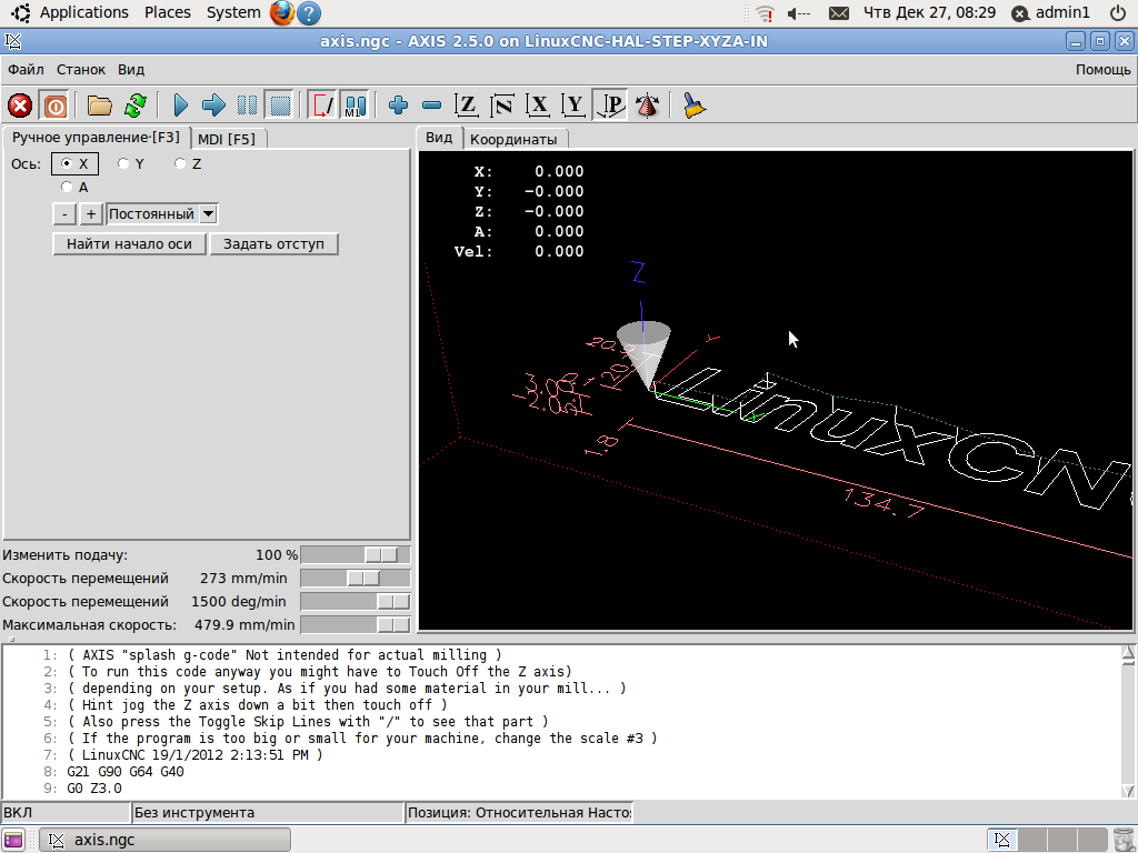

Сообщение rus »
безмерно благодарен.все изучаю.однако конкретная проблема требует более пристального рассмотрения.итог-ура.с вашей помощю осилил. ;) 12 лет я ювелир мастер ручной работы.и никогда себя не видел за компом.увы-жизнь заставила.надеюсь форумчане будут ко мне и в будущем благосклонны...
