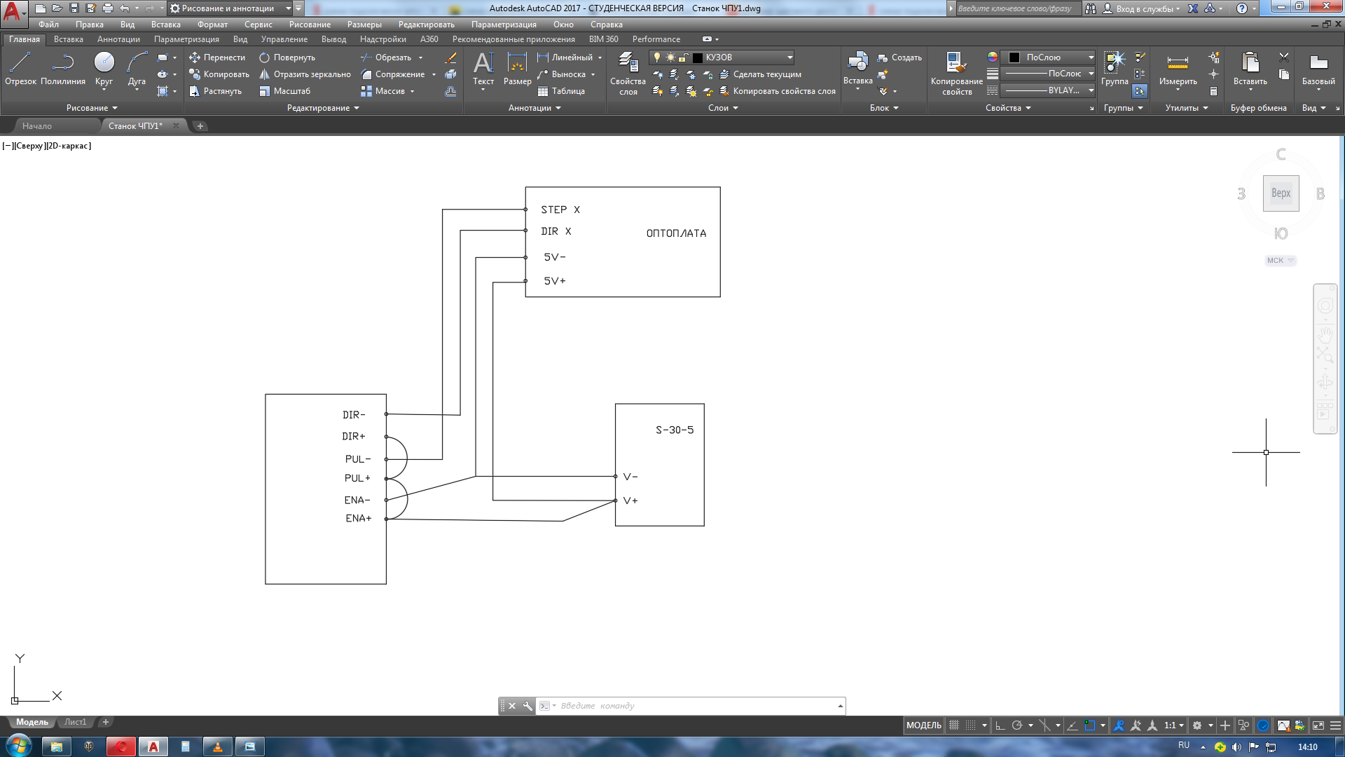

Всем привет! Очередной облом! Пришла плата расширения с портом LPT. Довольный приехал домой, надеялся запустить электронику в тестовом режиме. Скинул крышку системника, и..... Пилят! Нет слота! :oops: Писец. Ну что ж :( будем ждать материнку. Паралельно собираю отдельный комп под данный станок. Есть системник со сгоревшей материнкой, мать заказал почти по халяве, жду когда придет. Раз проверить по быстром не получится, стал перепроверять правильность схем соединений. И вот возник вопрос. Уважаемые, как считаете это правильная схема соединения оптоплаты с драйвером? Просто есть немного другая схема соединения данного драйвера(а именно с общим минусом а не плюсом). Как все же правильно соединить?

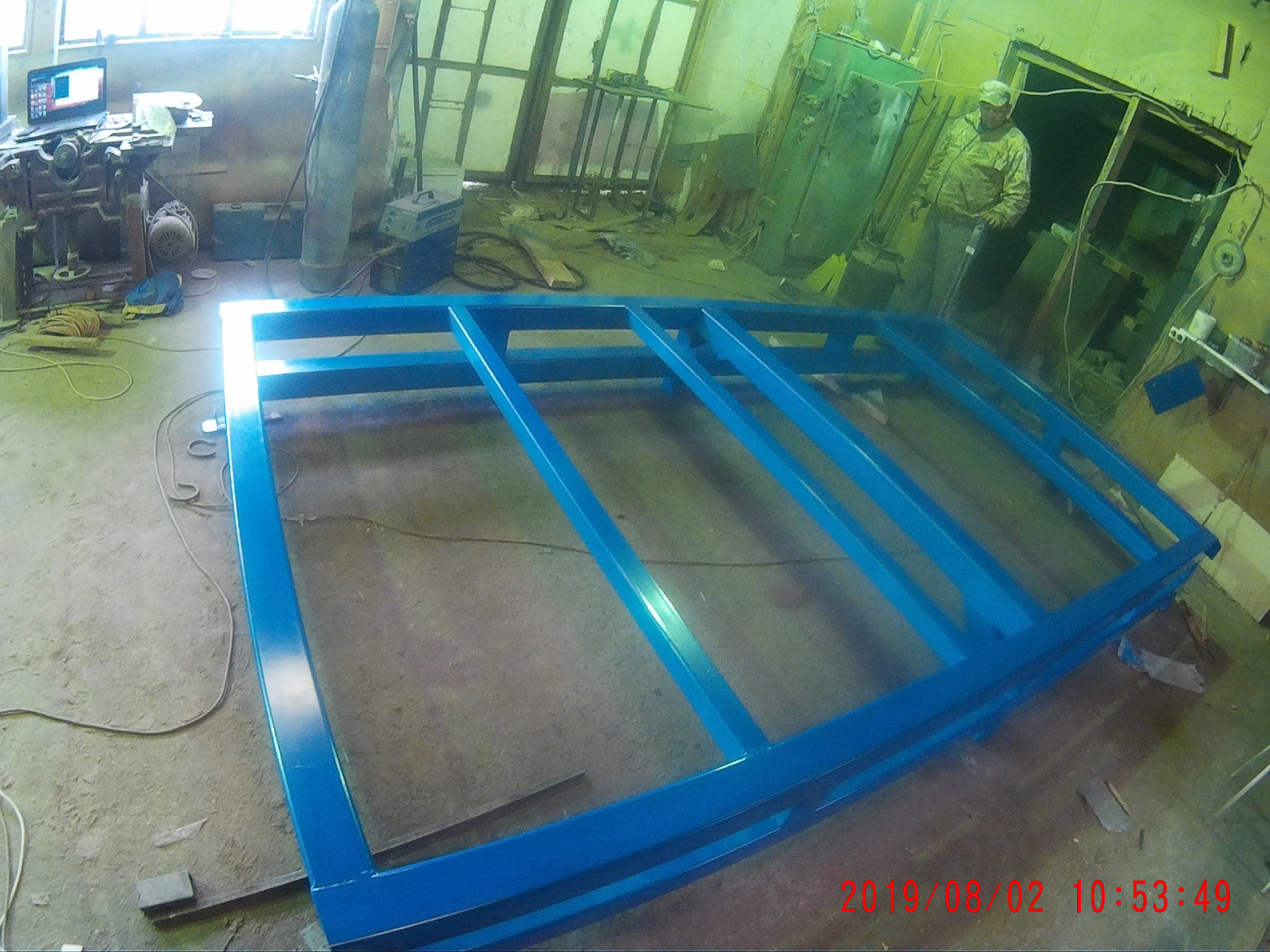

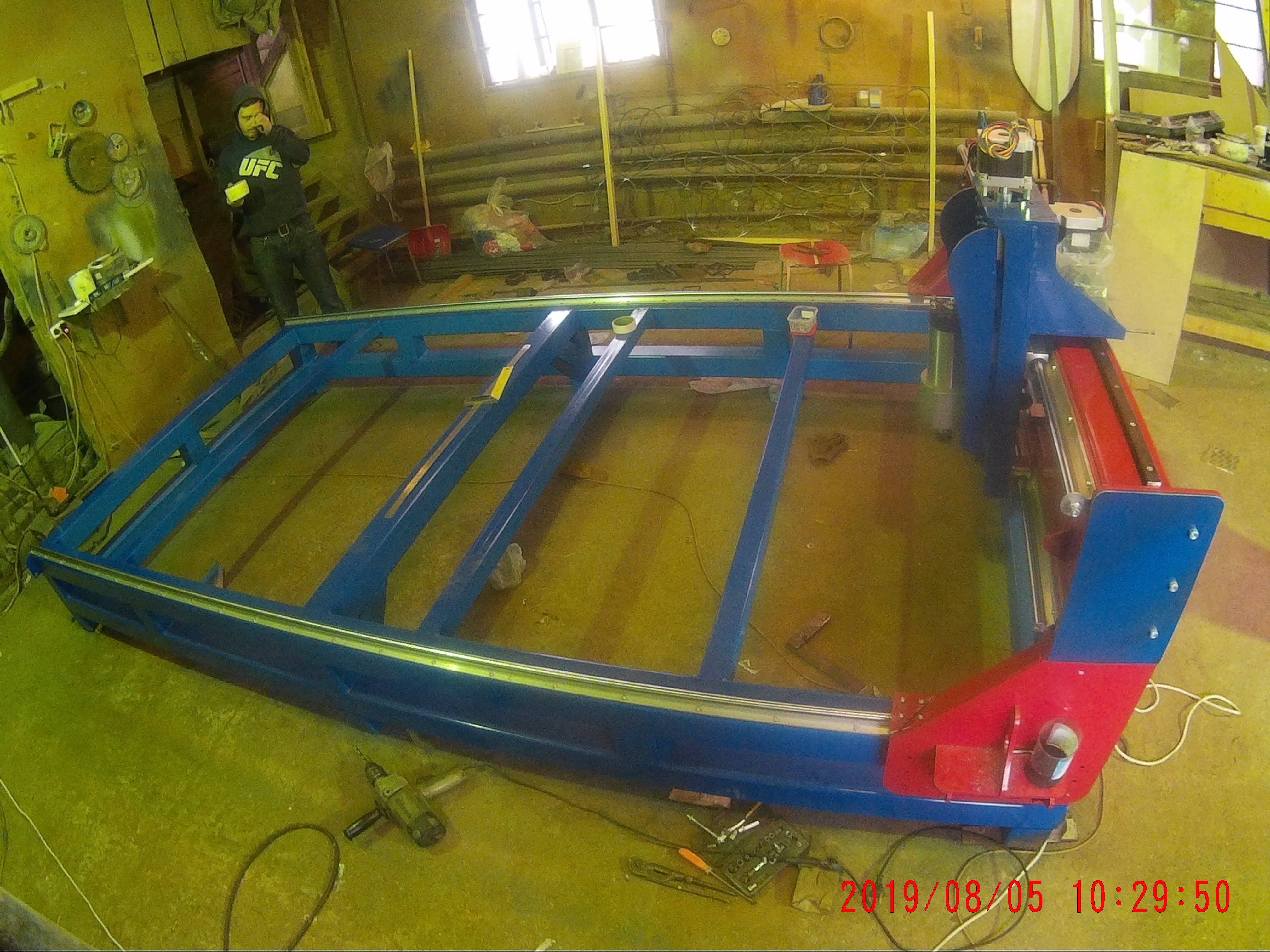

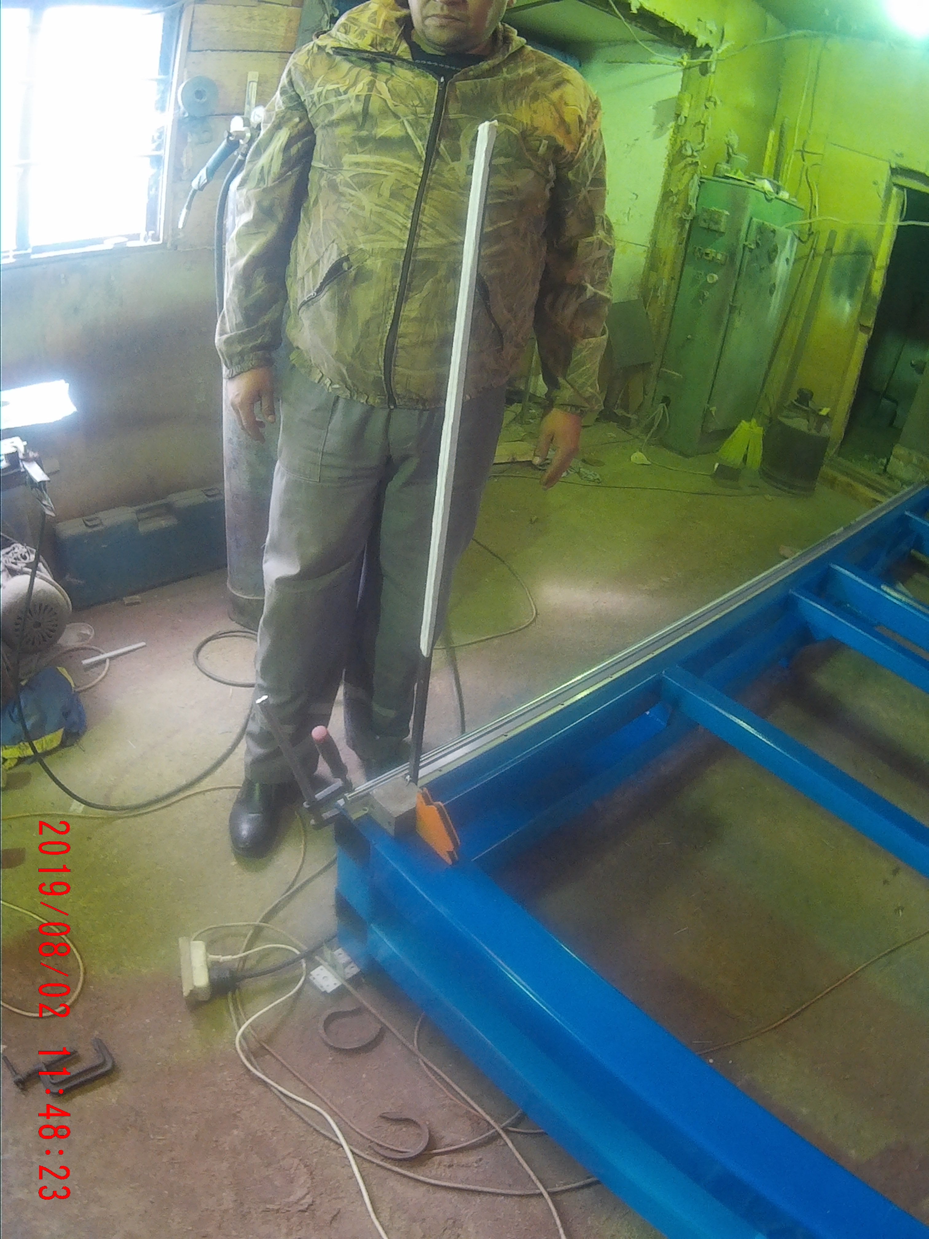

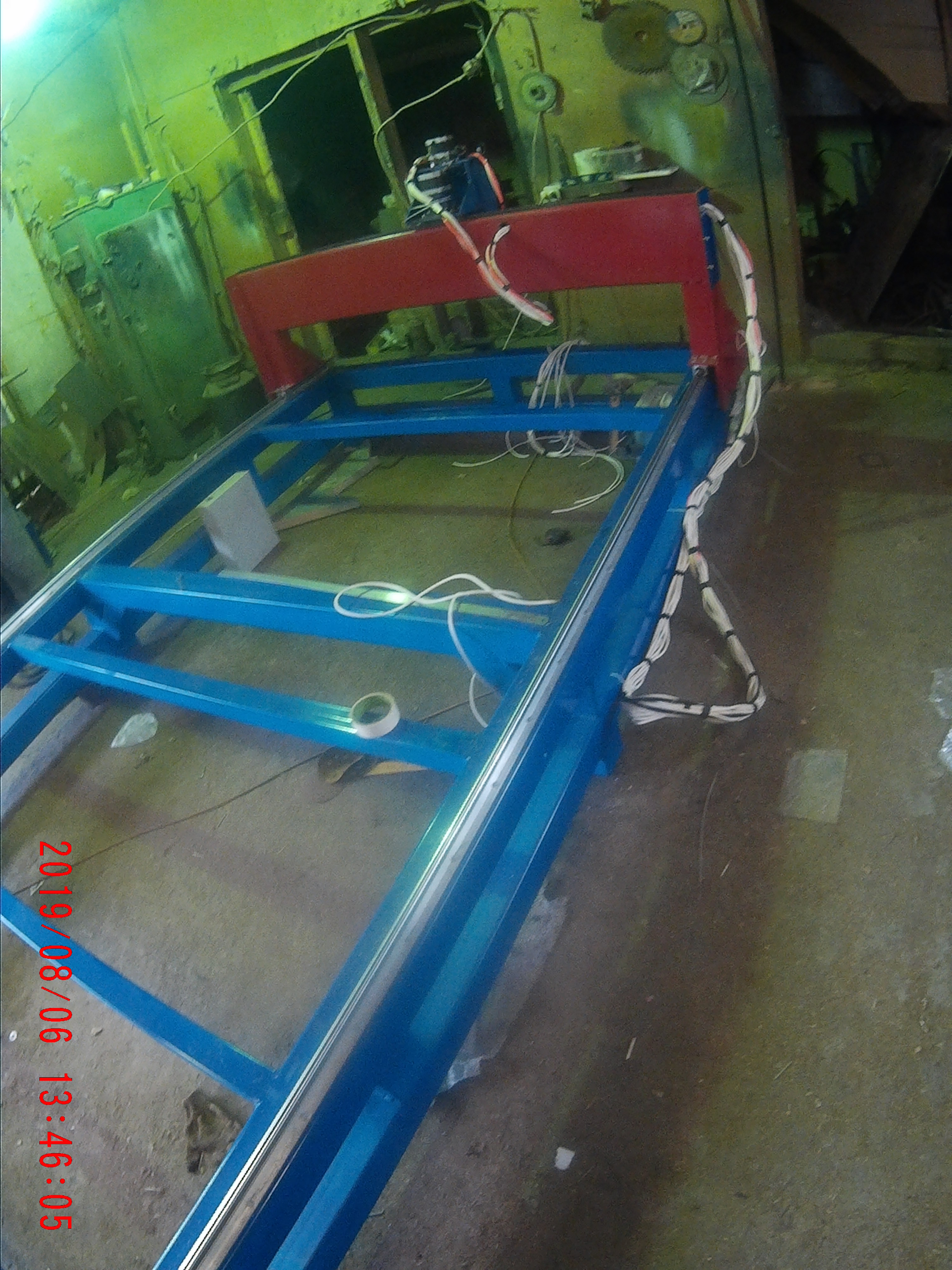

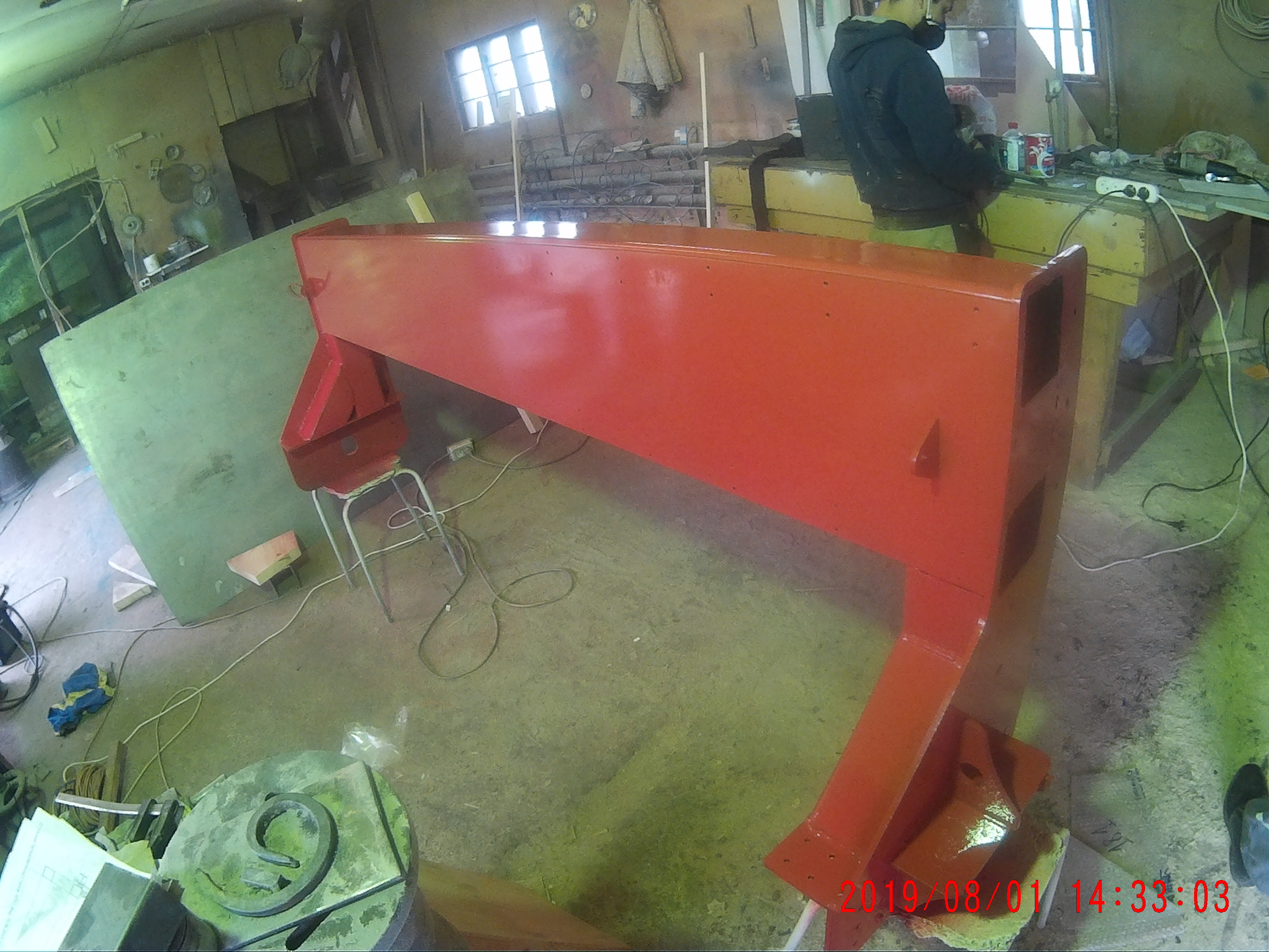

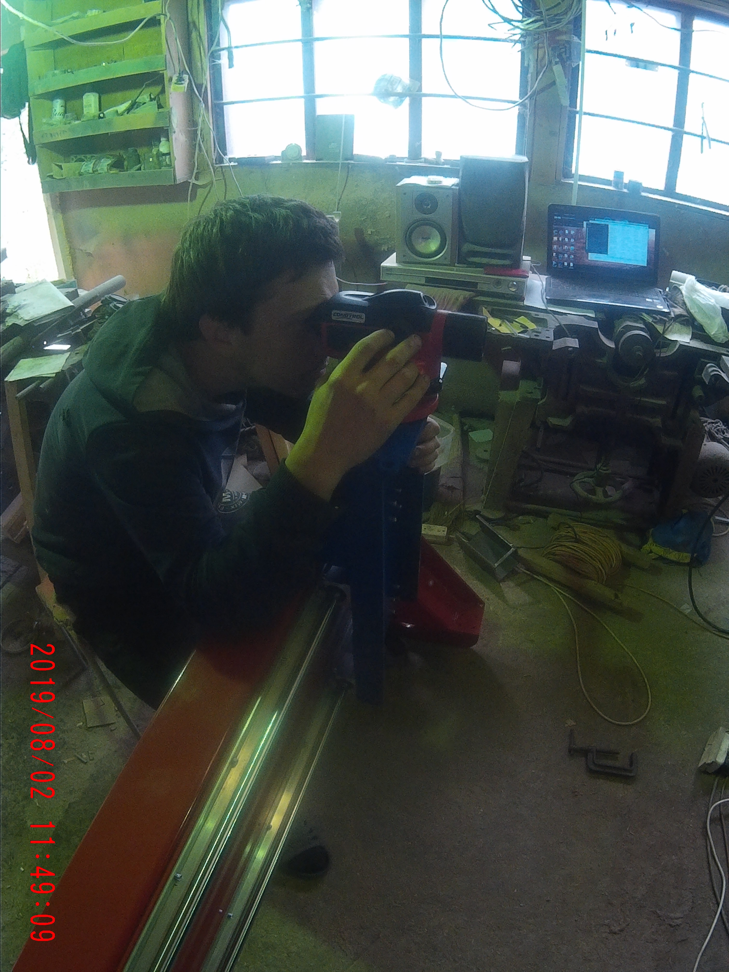

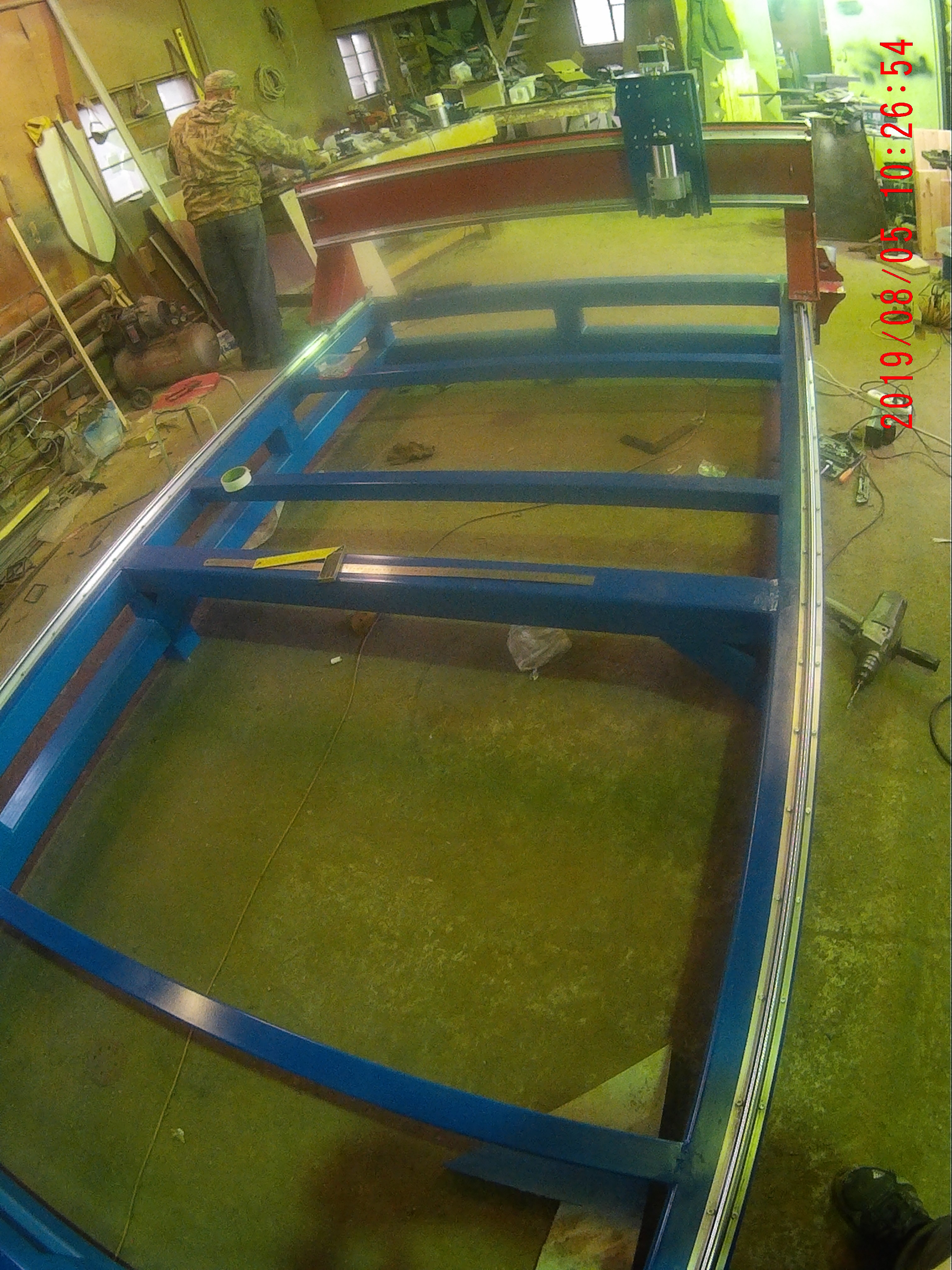

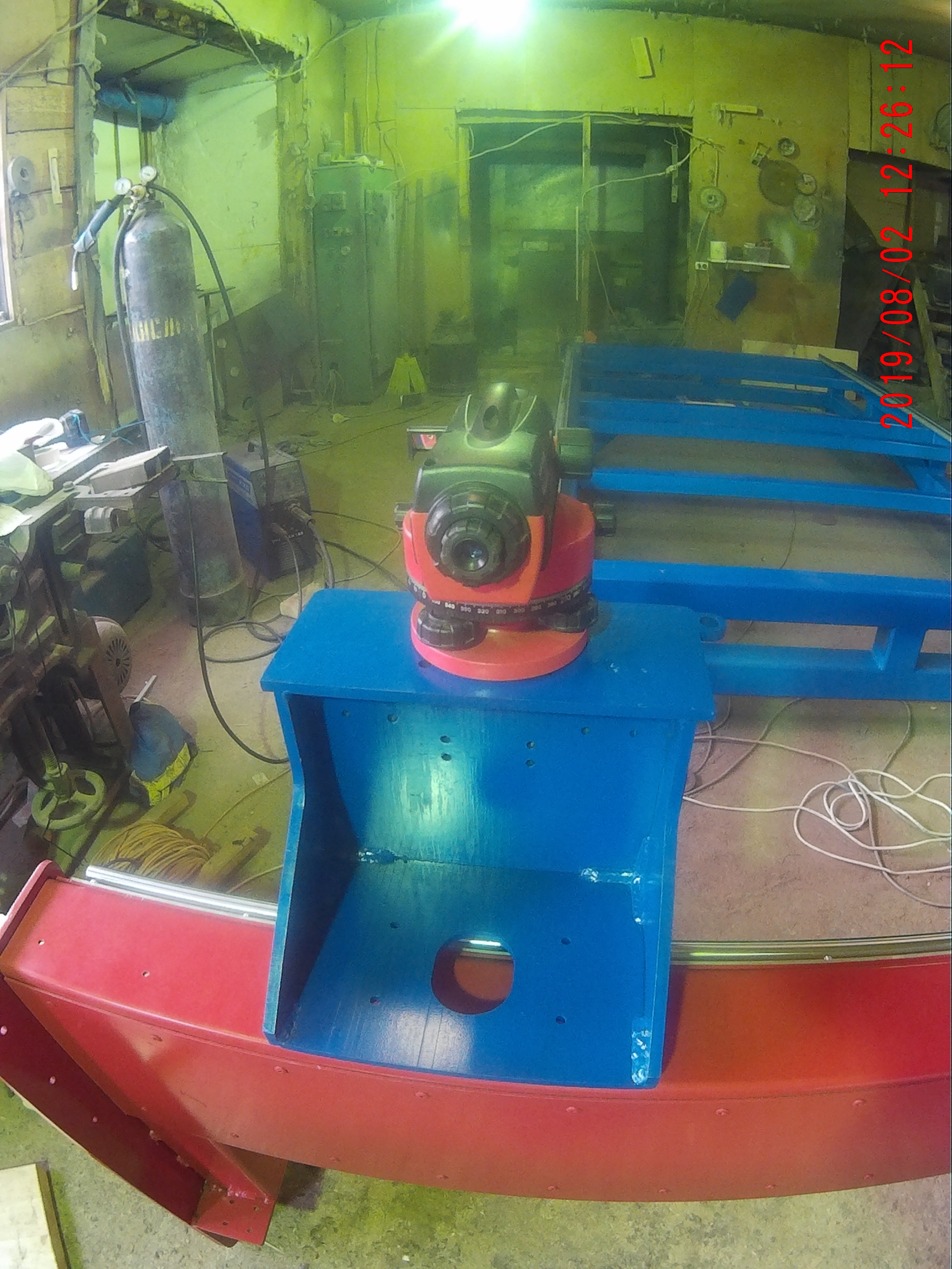

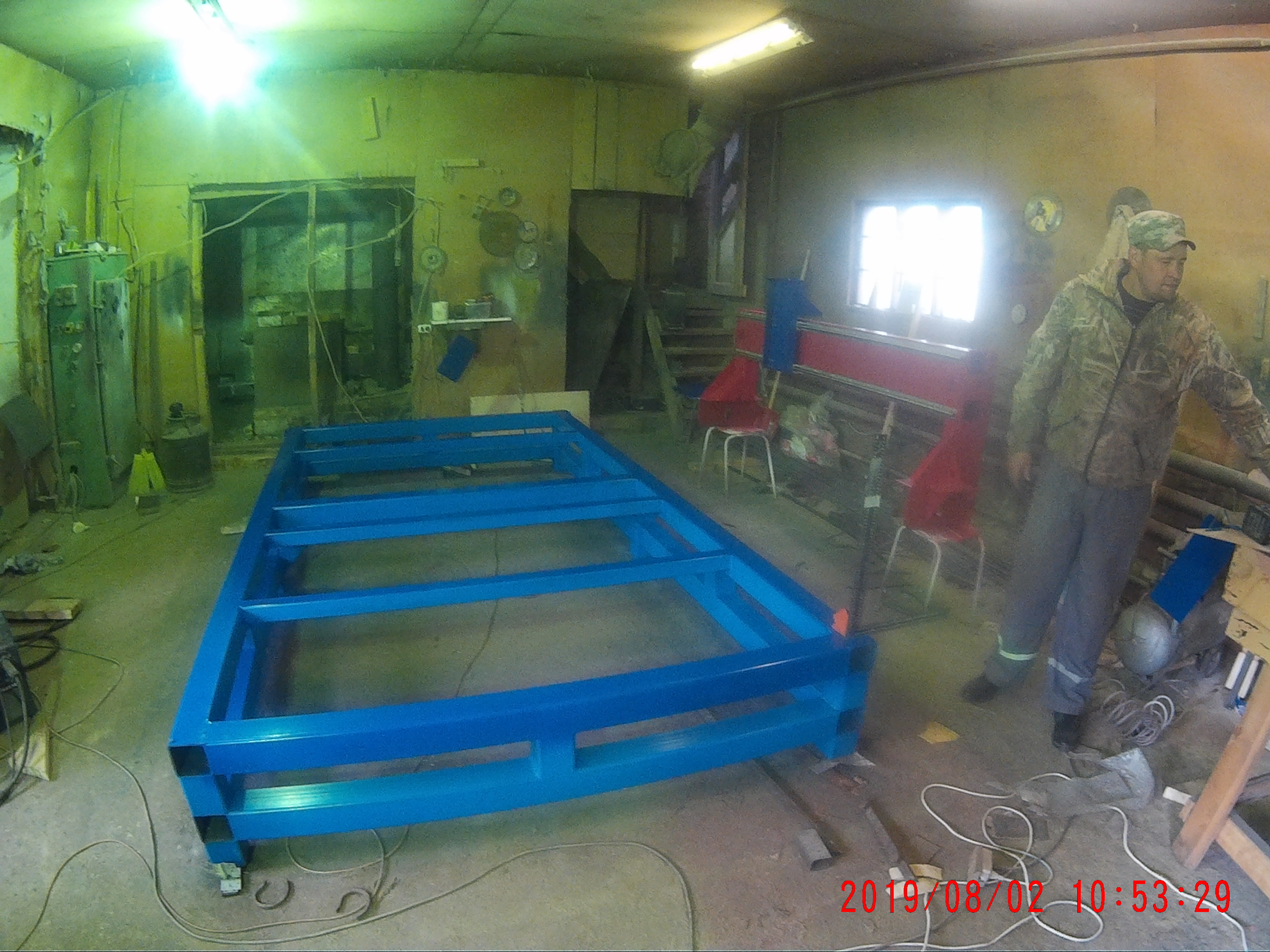

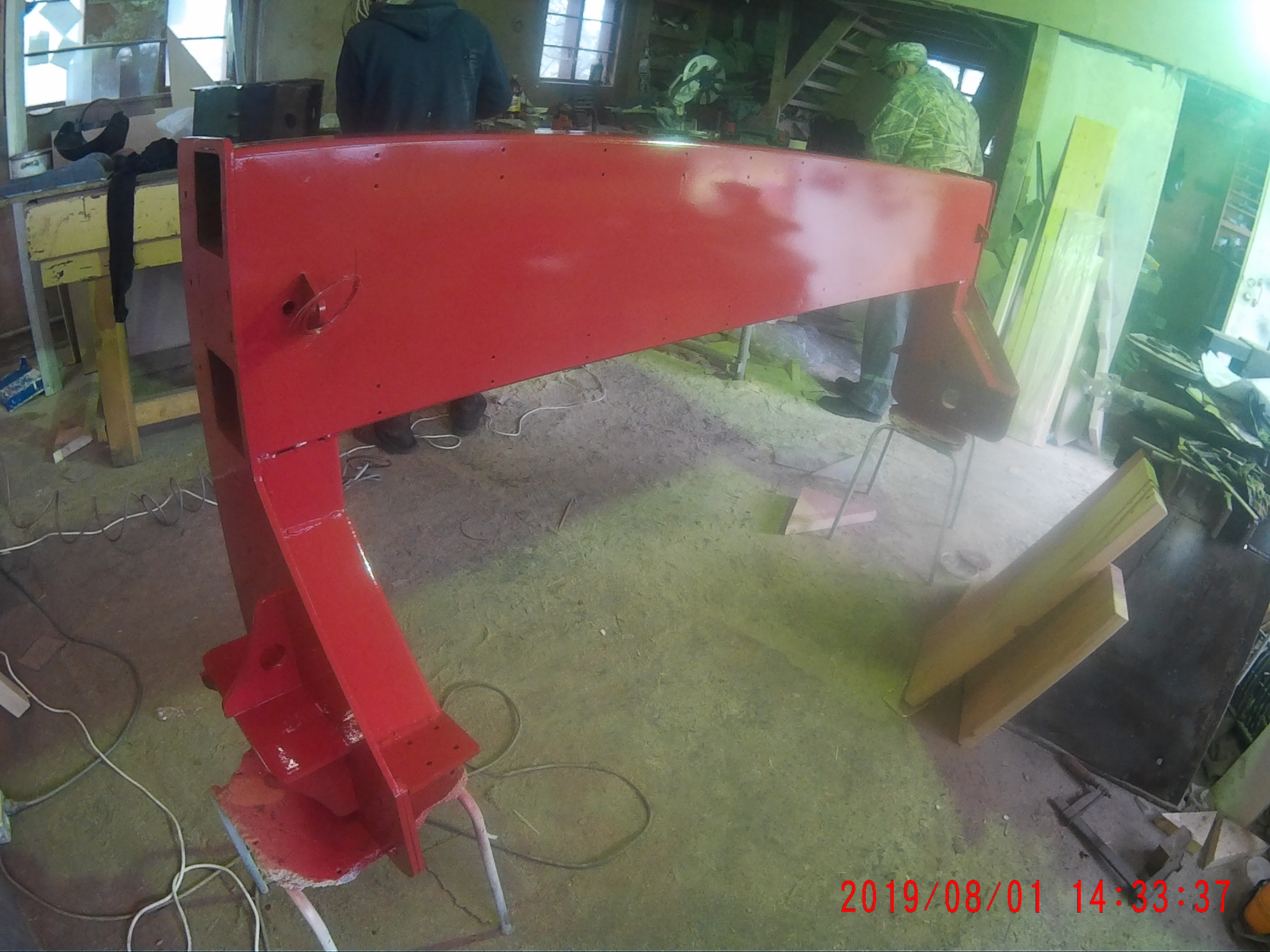

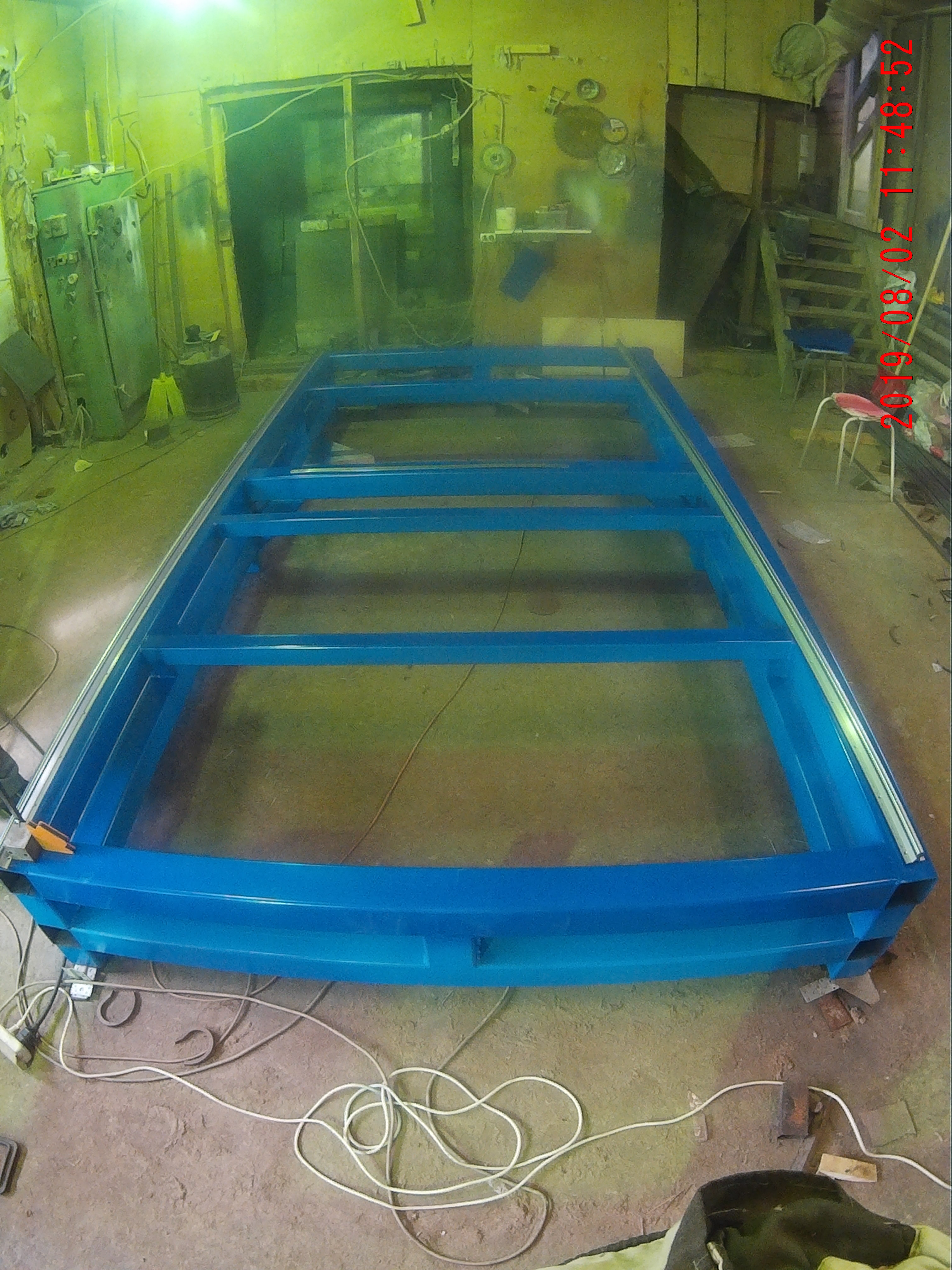

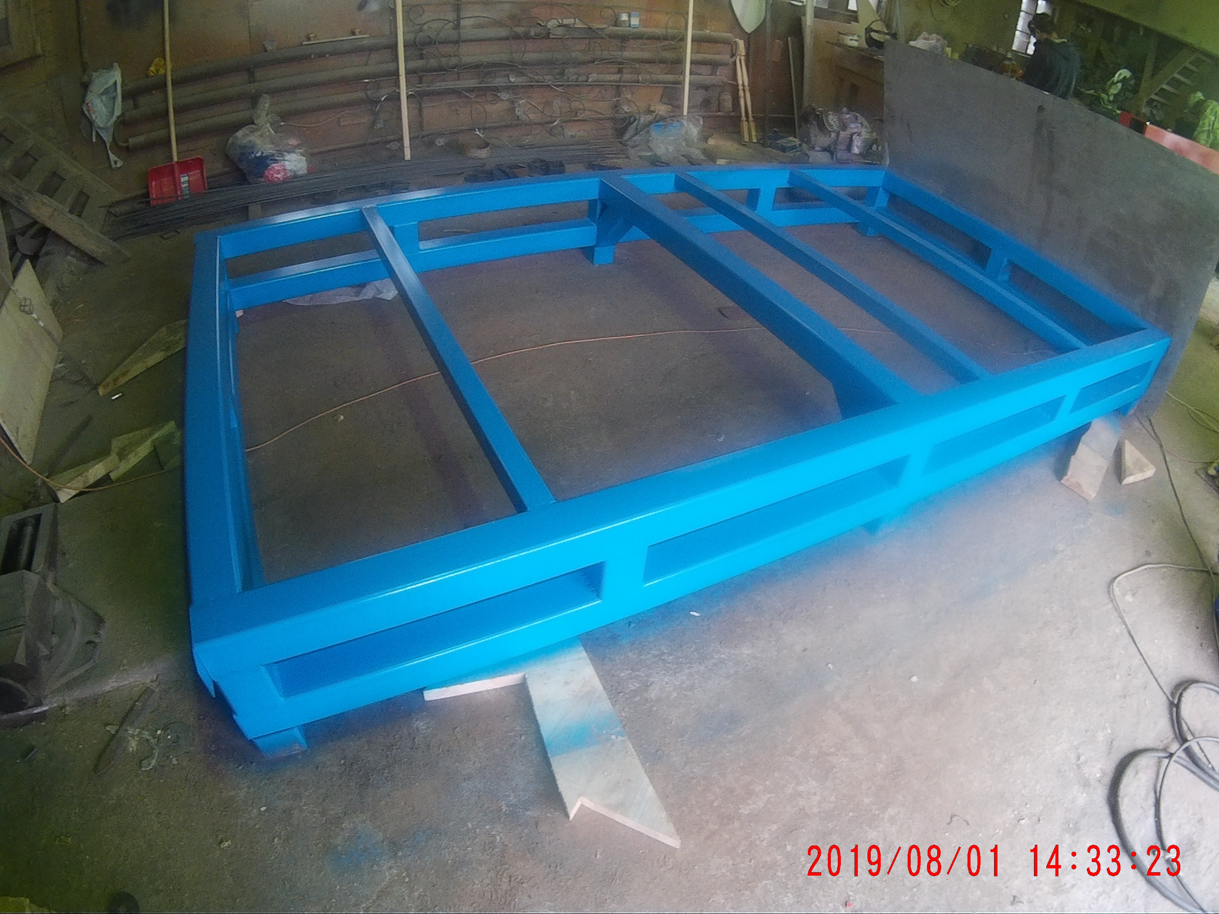

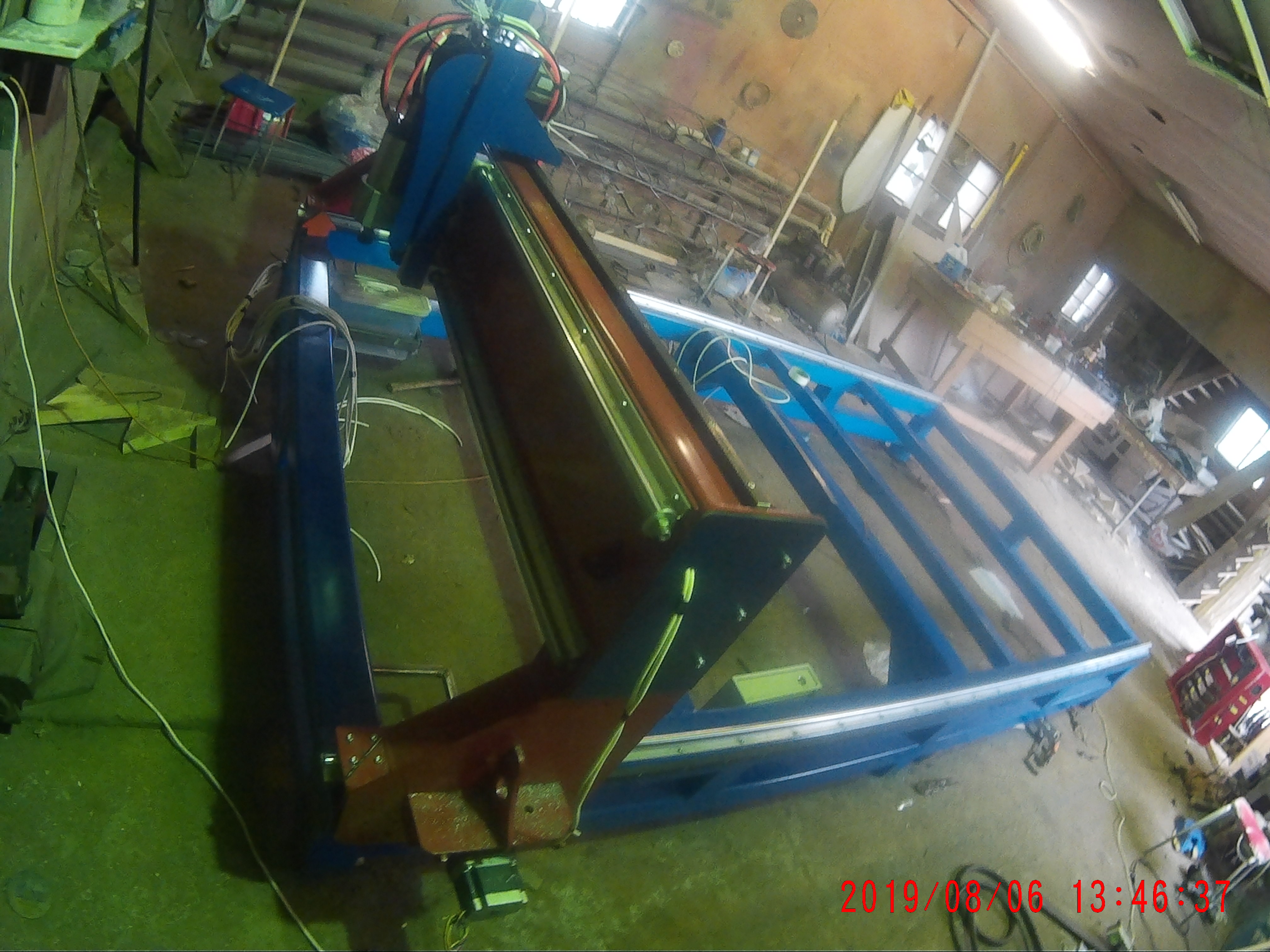

Наконец началась сборка! Для того что бы точно выставить рельсы, пришлось воспользоваться нивелиром.Для это го водрузили его на ось Z и процесс закипел. Парралельно дома собираю щит управления. Так как свободного бабла нет, пришлось для ящика использовать пожарный щит. Будет прикольно!
10530003.JPG (4105 просмотров) <a class='original' href='./download/file.php?id=167152&mode=view' target=_blank>Загрузить оригинал (1.76 МБ)</a>
10530006.JPG (4105 просмотров) <a class='original' href='./download/file.php?id=167153&mode=view' target=_blank>Загрузить оригинал (1.76 МБ)</a>
11480003.JPG (4105 просмотров) <a class='original' href='./download/file.php?id=167154&mode=view' target=_blank>Загрузить оригинал (1.42 МБ)</a>
11480005.JPG (4105 просмотров) <a class='original' href='./download/file.php?id=167155&mode=view' target=_blank>Загрузить оригинал (1.73 МБ)</a>
11490006.JPG (4105 просмотров) <a class='original' href='./download/file.php?id=167156&mode=view' target=_blank>Загрузить оригинал (1.48 МБ)</a>
12260001.JPG (4105 просмотров) <a class='original' href='./download/file.php?id=167157&mode=view' target=_blank>Загрузить оригинал (1.51 МБ)</a>
14330002.JPG (4105 просмотров) <a class='original' href='./download/file.php?id=167158&mode=view' target=_blank>Загрузить оригинал (1.6 МБ)</a>
14330005.JPG (4105 просмотров) <a class='original' href='./download/file.php?id=167159&mode=view' target=_blank>Загрузить оригинал (1.67 МБ)</a>
14330008.JPG (4105 просмотров) <a class='original' href='./download/file.php?id=167160&mode=view' target=_blank>Загрузить оригинал (1.52 МБ)</a>
19370002.JPG (4105 просмотров) <a class='original' href='./download/file.php?id=167161&mode=view' target=_blank>Загрузить оригинал (803.31 КБ)</a>

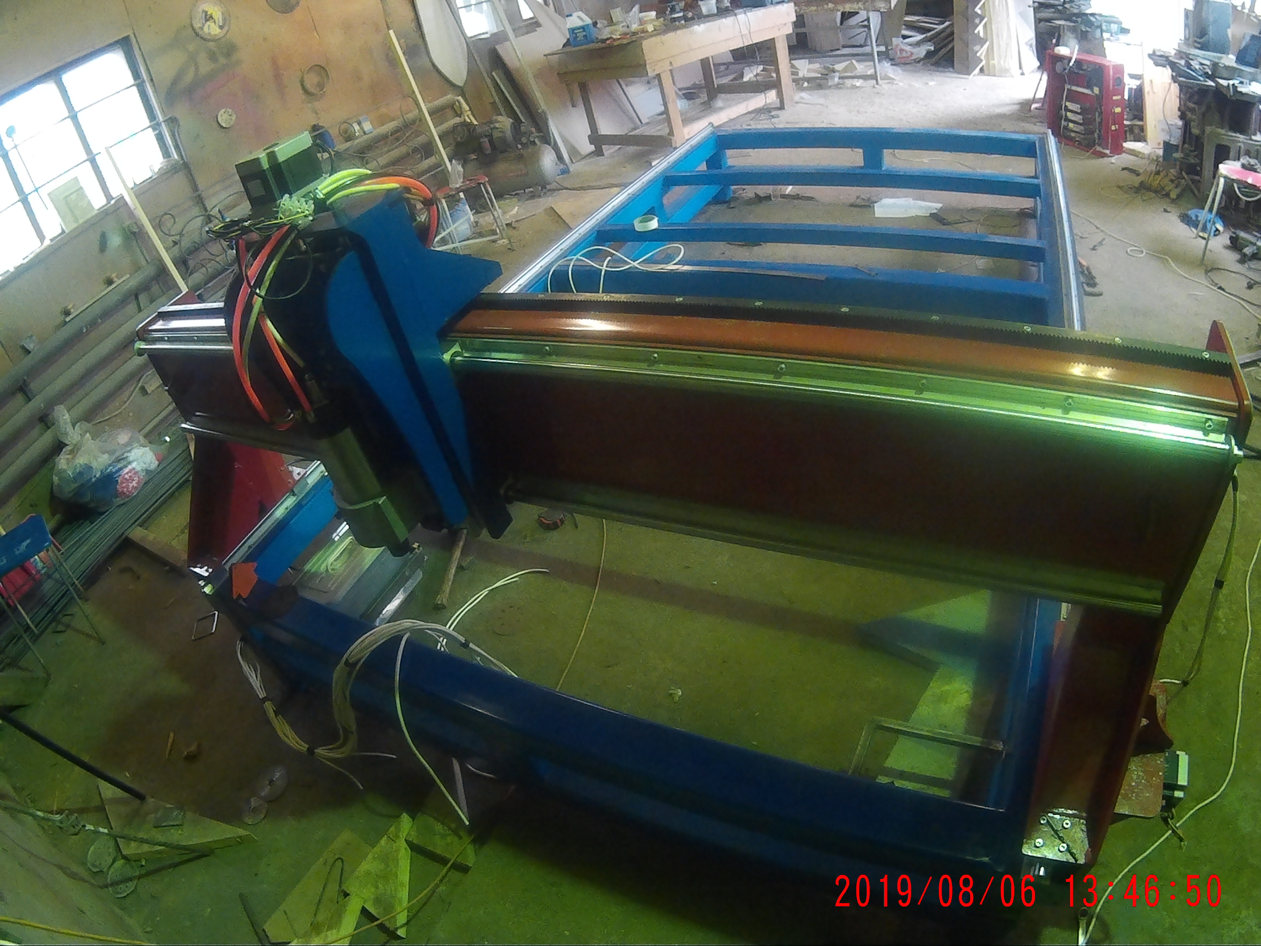

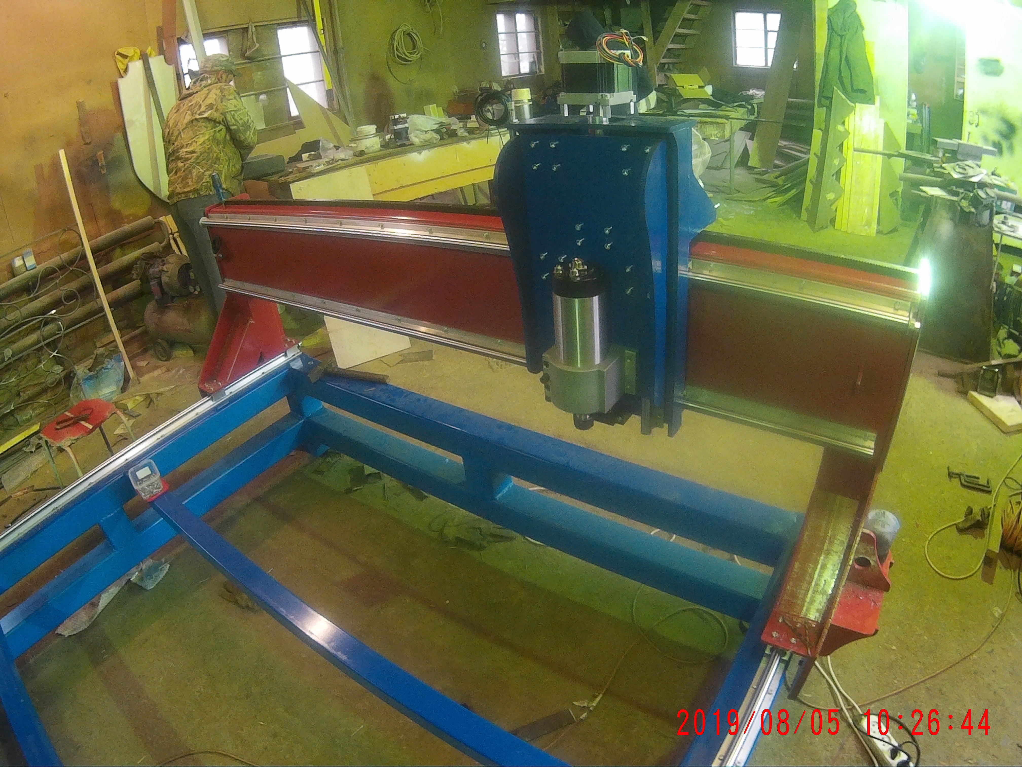

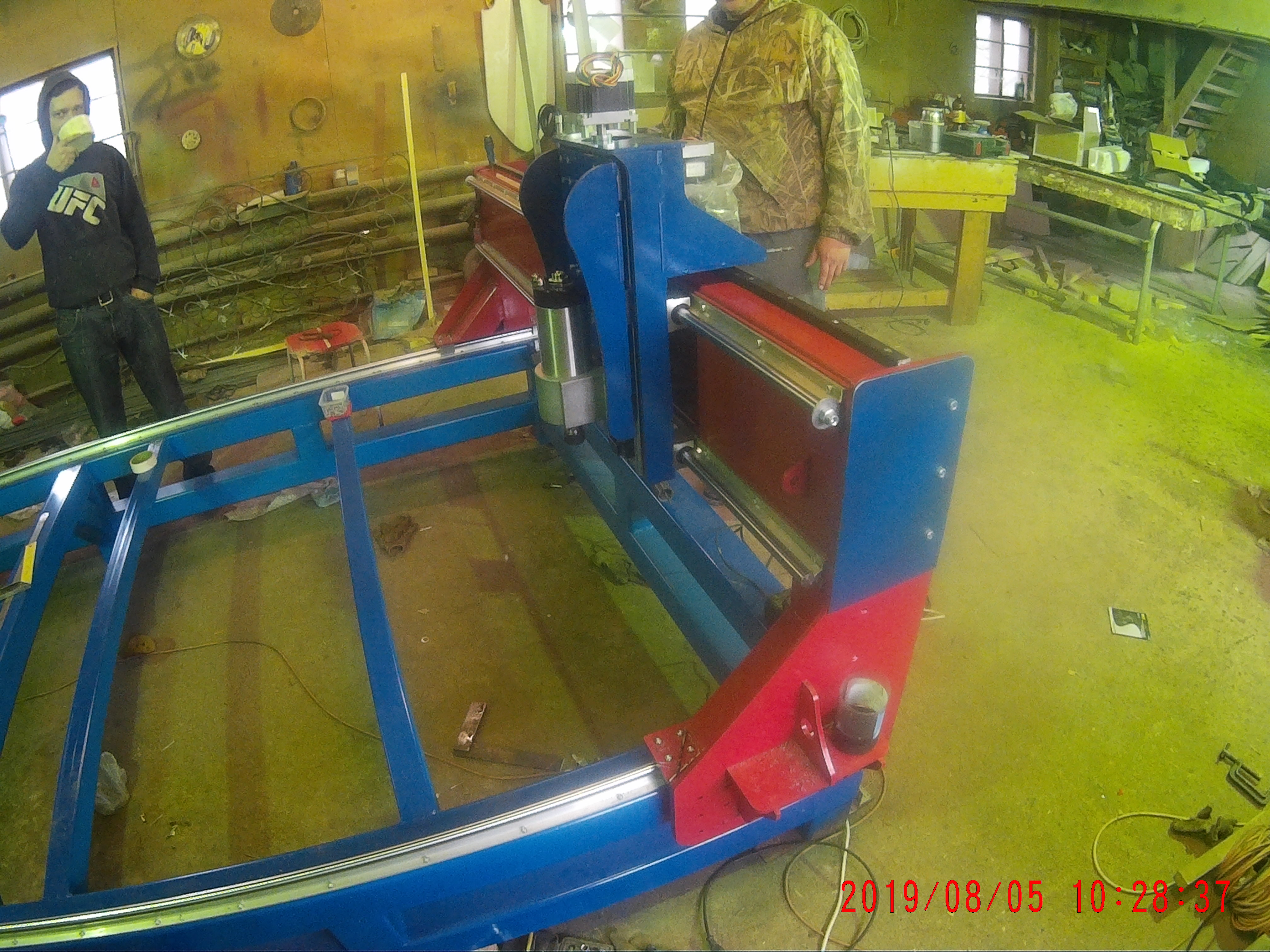

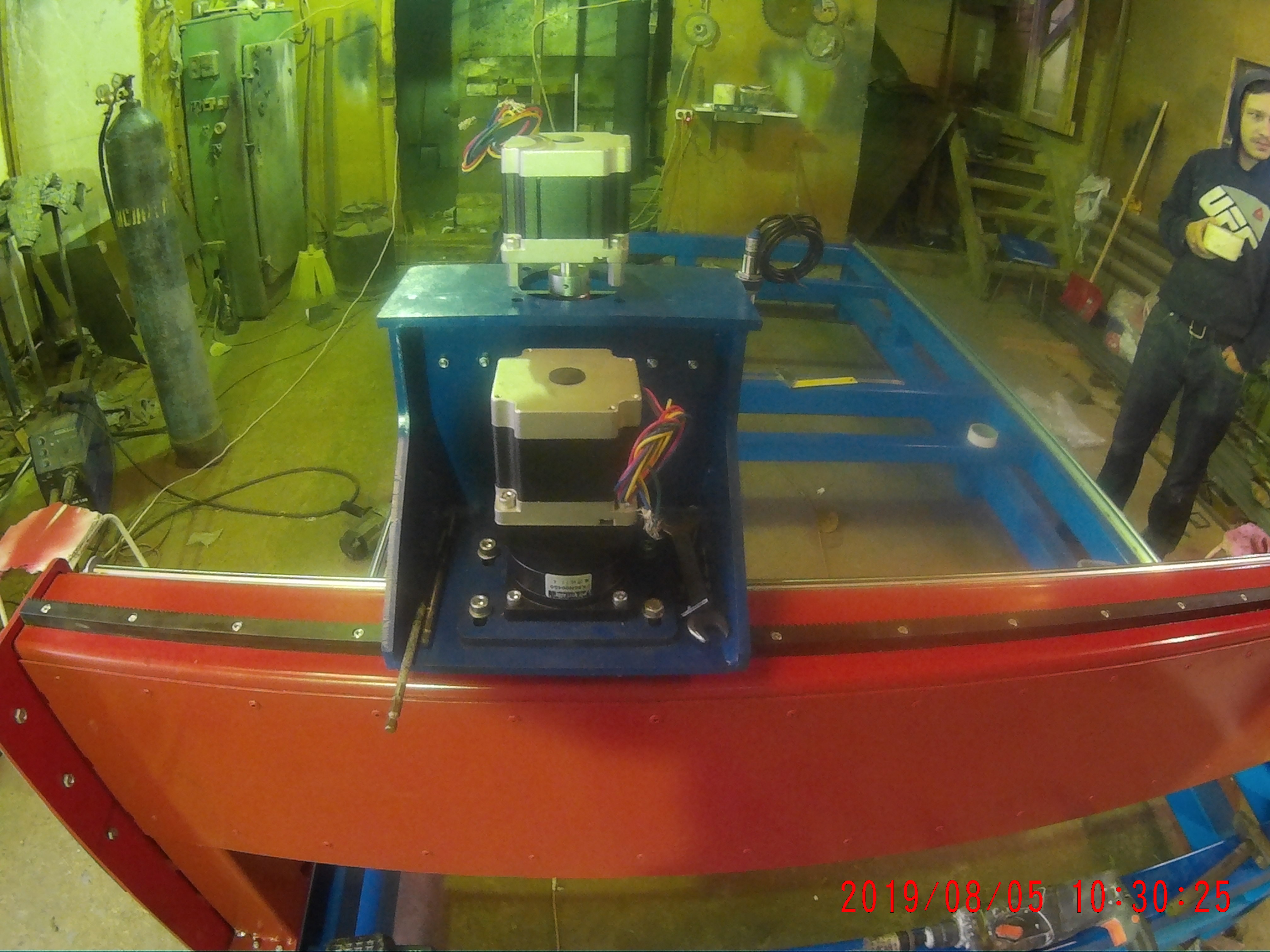

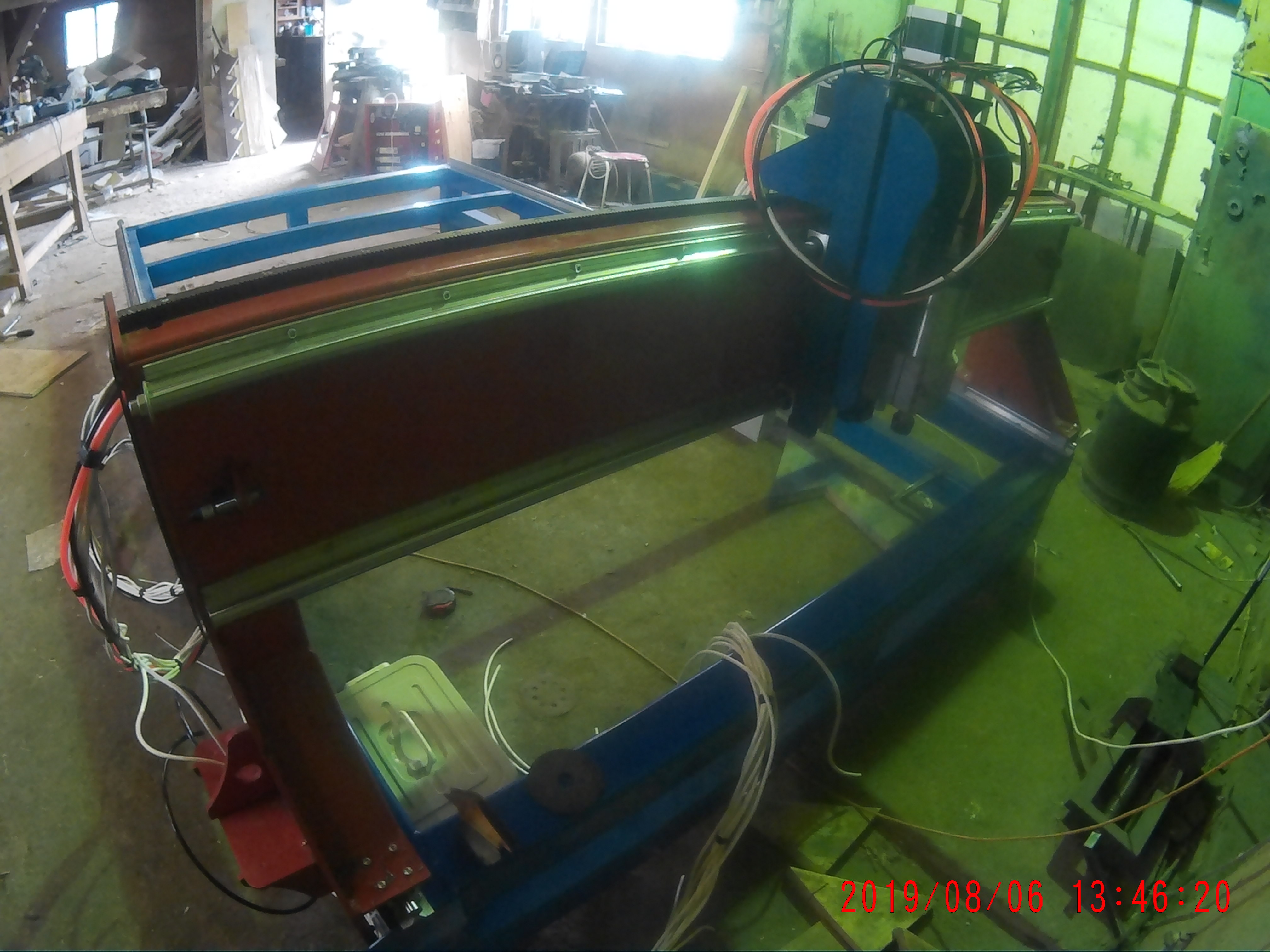

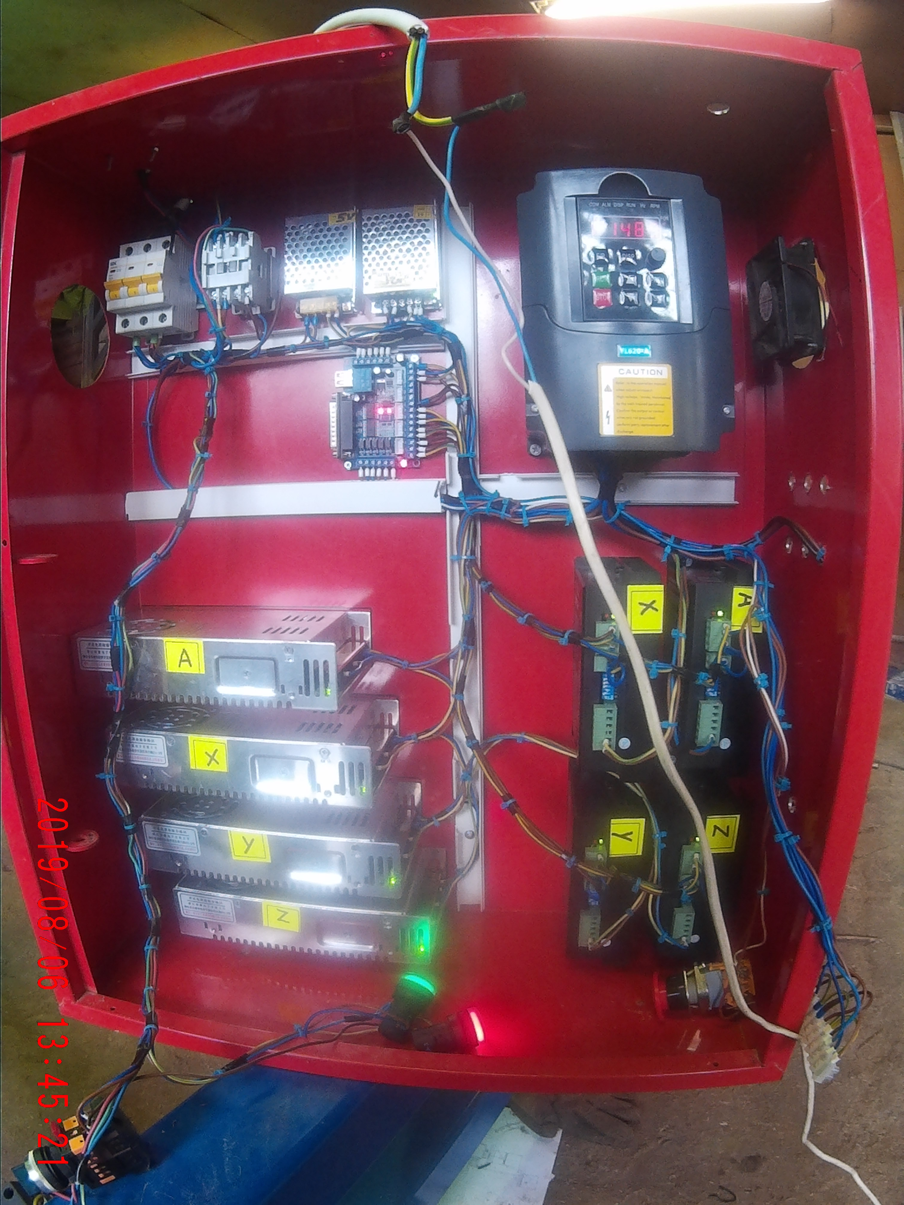

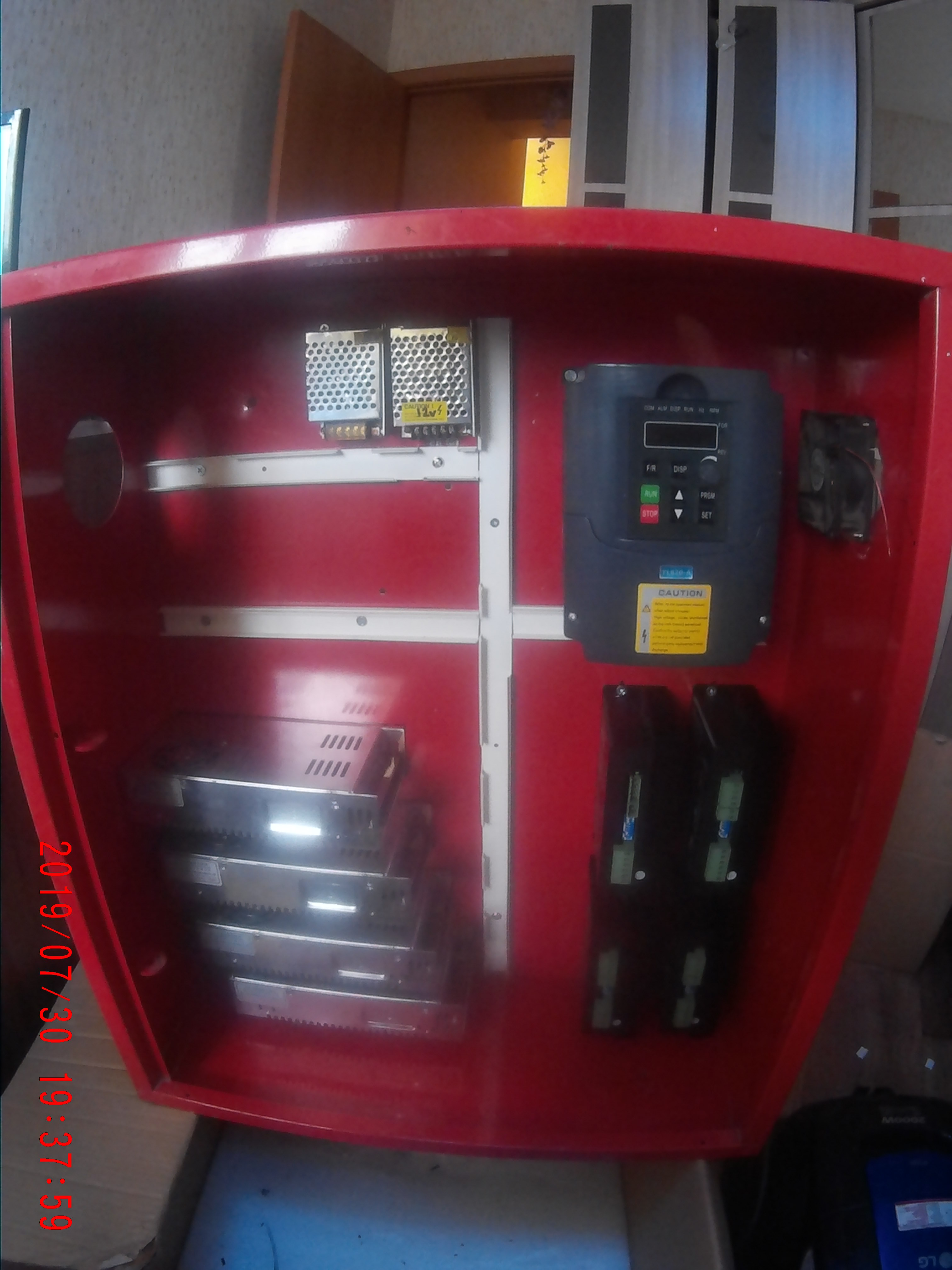

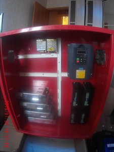

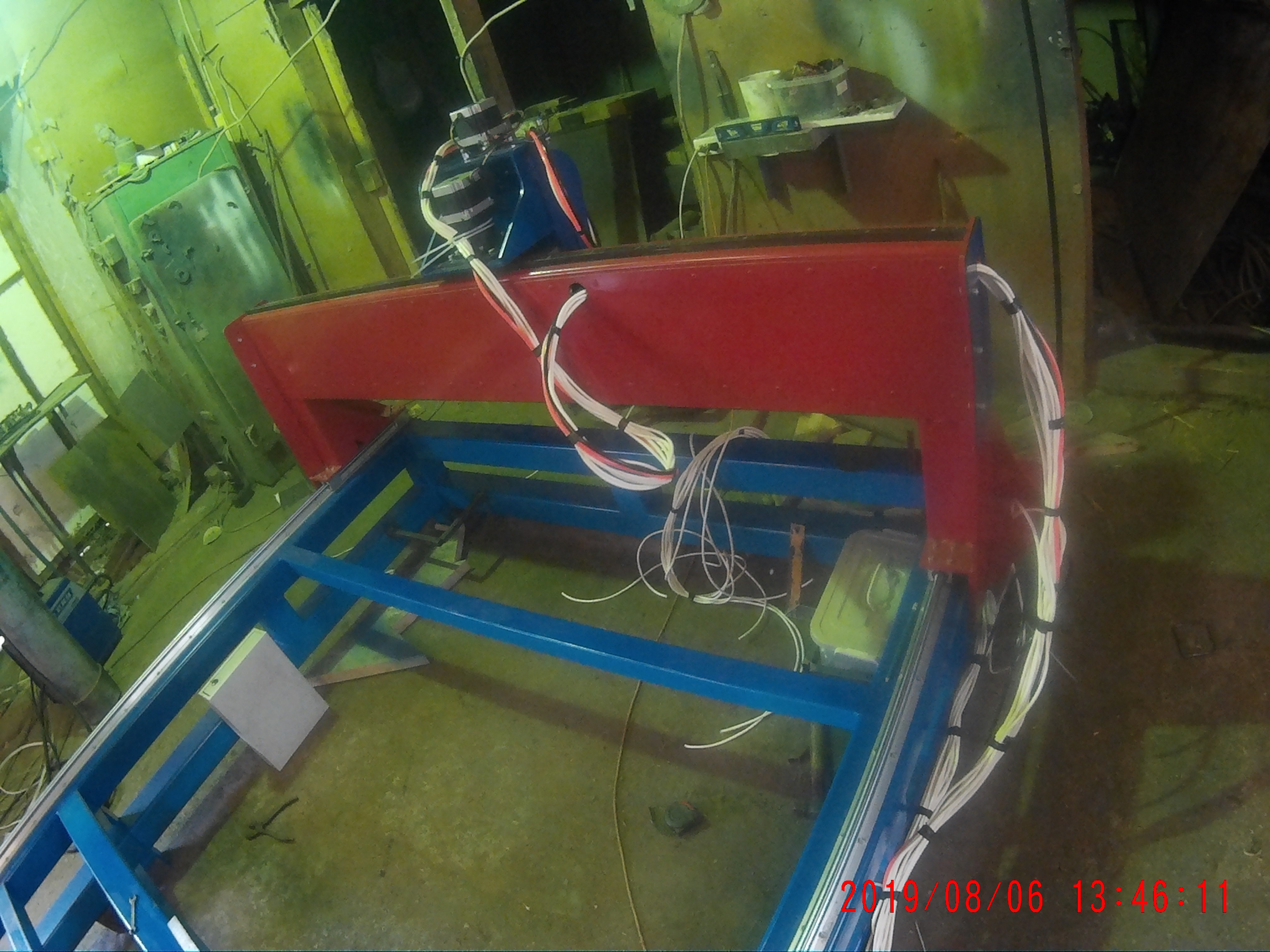

Наконец сборка подходит к концу. Уже установили двигатели с редукторами на все оси, собрали щит управления, раскидали все провода и датчики. Поставили шпиндель с жидкосным охлаждением 2,2 кВт. Жалко нет гибкого кабель канала, все же внешний вид- немаловажен. Кабель канал планируем сделать сами, на этом же станке. Приятное чувство при тестовом запуске щита управления, когда загорелась куча светодиодов, закрутились кулеры- терминатор оживает. Завтра планируем пробный запуск по "воздуху". Написал пару небольших управляющих программ для теста. Сегодня докончили протяжку всех проводов и трубок охлаждения шпинделя. Ну а в данный момент занимаюсь настройкой матча. И вот что получается на данный момент.
10260002.JPG (3940 просмотров) <a class='original' href='./download/file.php?id=167306&mode=view' target=_blank>Загрузить оригинал (1.89 МБ)</a>
10260004.JPG (3940 просмотров) <a class='original' href='./download/file.php?id=167307&mode=view' target=_blank>Загрузить оригинал (1.85 МБ)</a>
10280001.JPG (3940 просмотров) <a class='original' href='./download/file.php?id=167308&mode=view' target=_blank>Загрузить оригинал (1.95 МБ)</a>
10290002.JPG (3940 просмотров) <a class='original' href='./download/file.php?id=167309&mode=view' target=_blank>Загрузить оригинал (2.04 МБ)</a>
10300005.JPG (3940 просмотров) <a class='original' href='./download/file.php?id=167310&mode=view' target=_blank>Загрузить оригинал (1.37 МБ)</a>
13450002.JPG (3940 просмотров) <a class='original' href='./download/file.php?id=167311&mode=view' target=_blank>Загрузить оригинал (1.44 МБ)</a>
13460005.JPG (3940 просмотров) <a class='original' href='./download/file.php?id=167312&mode=view' target=_blank>Загрузить оригинал (1.7 МБ)</a>
13460006.JPG (3940 просмотров) <a class='original' href='./download/file.php?id=167313&mode=view' target=_blank>Загрузить оригинал (1.38 МБ)</a>
13460008.JPG (3940 просмотров) <a class='original' href='./download/file.php?id=167314&mode=view' target=_blank>Загрузить оригинал (1.13 МБ)</a>
13460011.JPG (3940 просмотров) <a class='original' href='./download/file.php?id=167315&mode=view' target=_blank>Загрузить оригинал (1.49 МБ)</a>
13460013.JPG (3940 просмотров) <a class='original' href='./download/file.php?id=167316&mode=view' target=_blank>Загрузить оригинал (1.53 МБ)</a>
NikolayUa24
Сообщения: 1299
Репутация: 256
Настоящее имя: Николай
Re: Фрезерный станок с рабочим полем 1700х3300*290
Сообщение NikolayUa24 »
Иван Карел писал(а):И вот что получается на данный момент.
А зачем так много БП ?
Иван Карел
Сообщения: 52
Зарегистрирован: 12 мар 2019, 09:13
Настоящее имя: yuhanimyaki
Сообщение Иван Карел »
Мотор на 4 А . Блок питания на 5 А. У меня четыре мотора, соответственно 4 БП.
NikolayUa24
Сообщения: 1299
Репутация: 256
Иван Карел писал(а):Мотор на 4 А . Блок питания на 5 А. У меня четыре мотора, соответственно 4 БП.
У меня 5 моторов по 5.5А и два БП по 36в 11А. Проблем нету ;) У богатых свои причуды :D

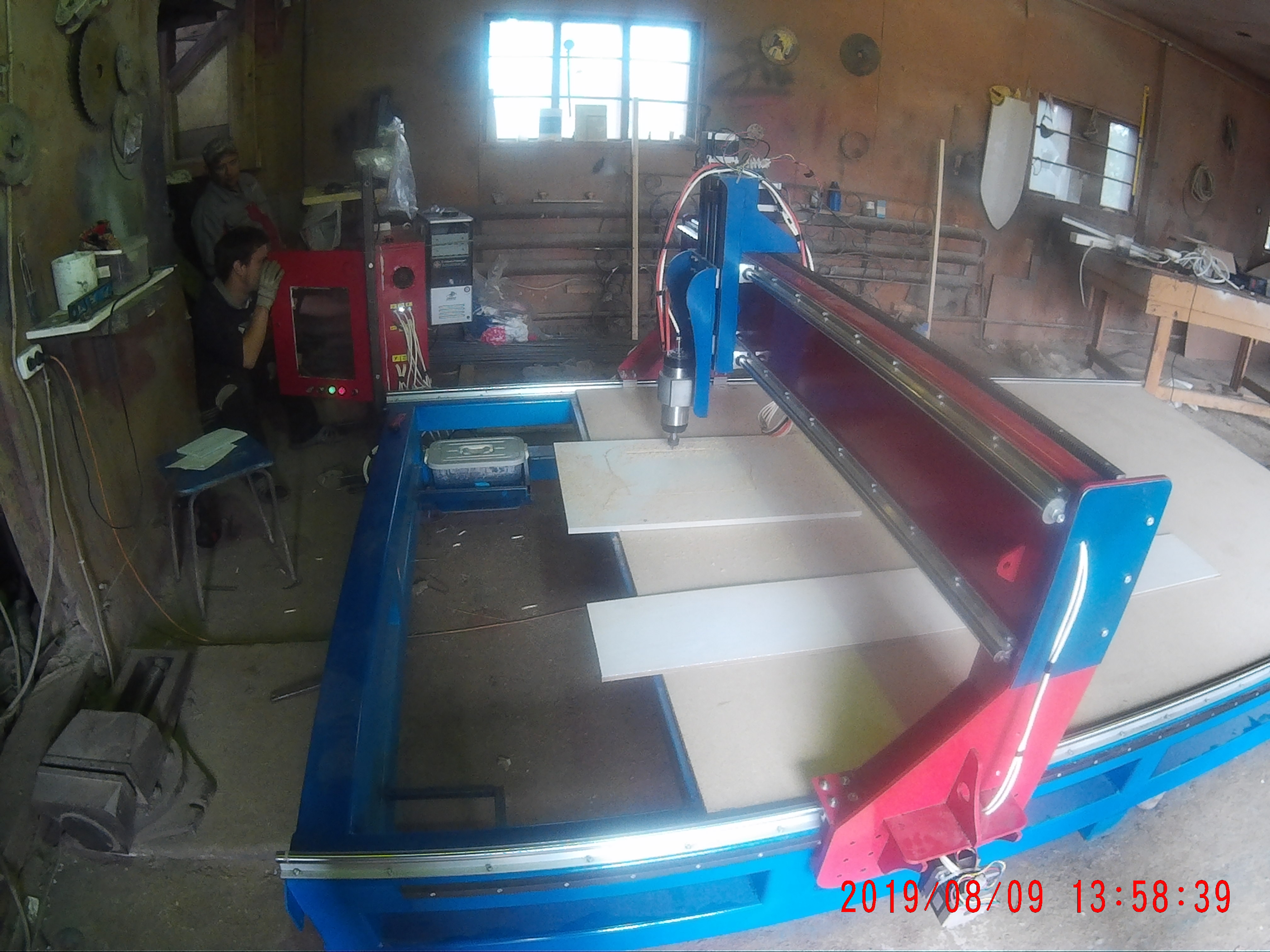

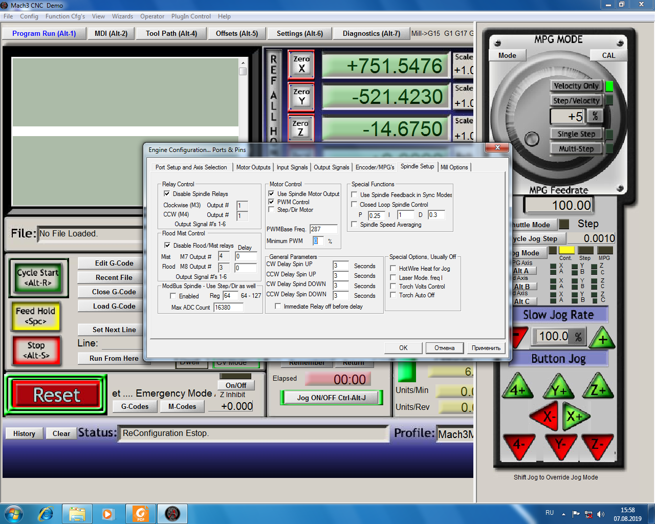

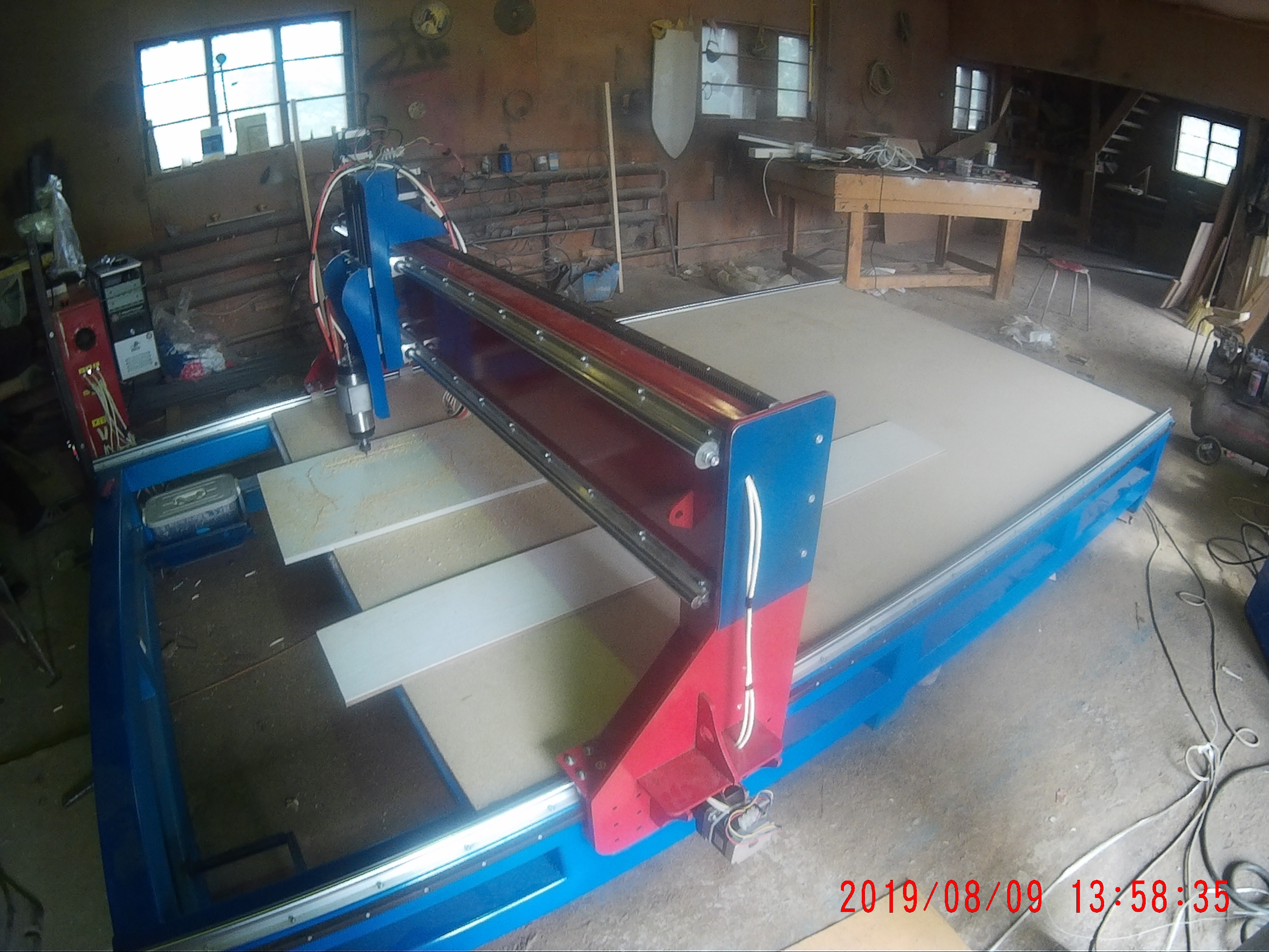

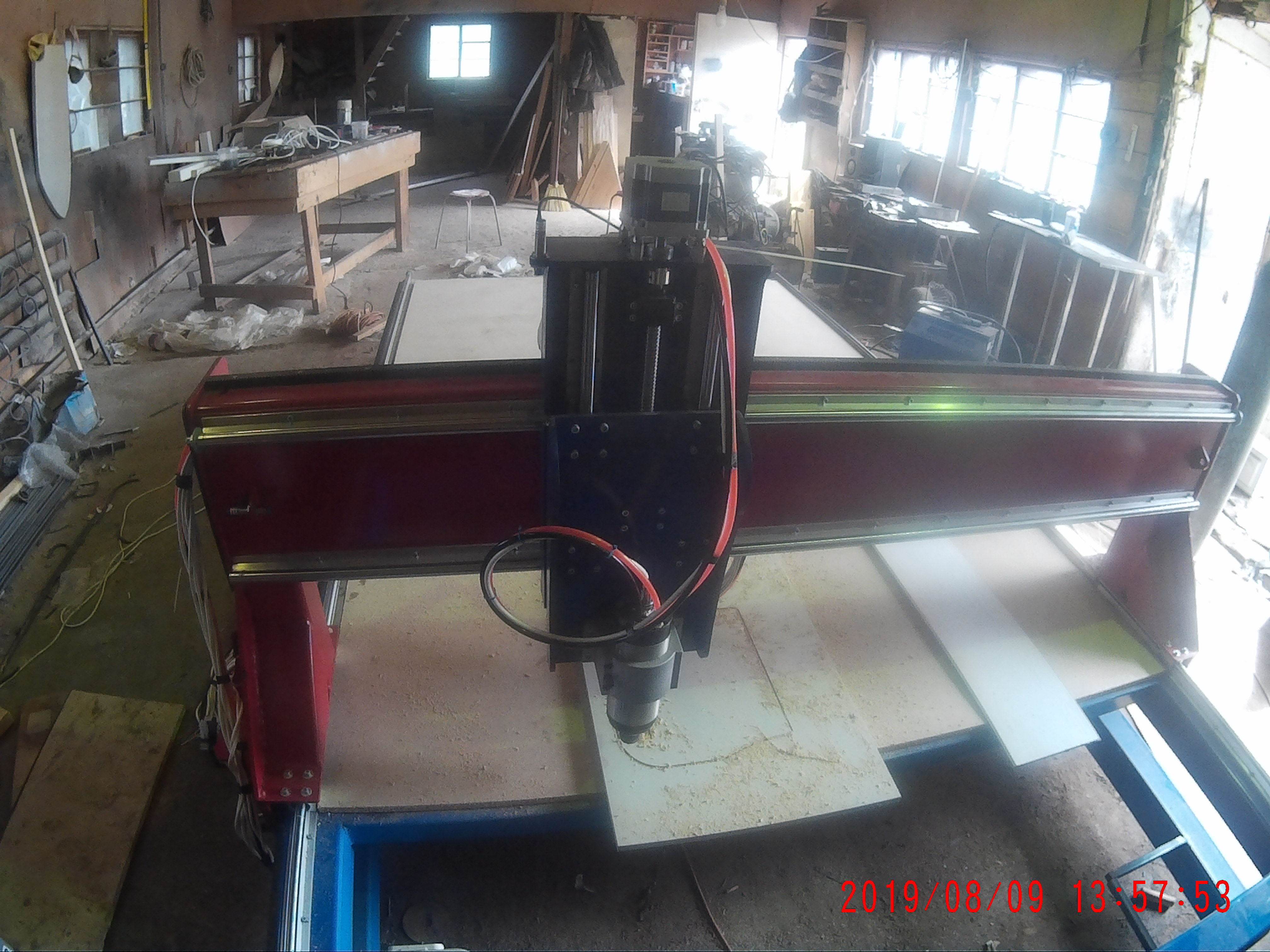

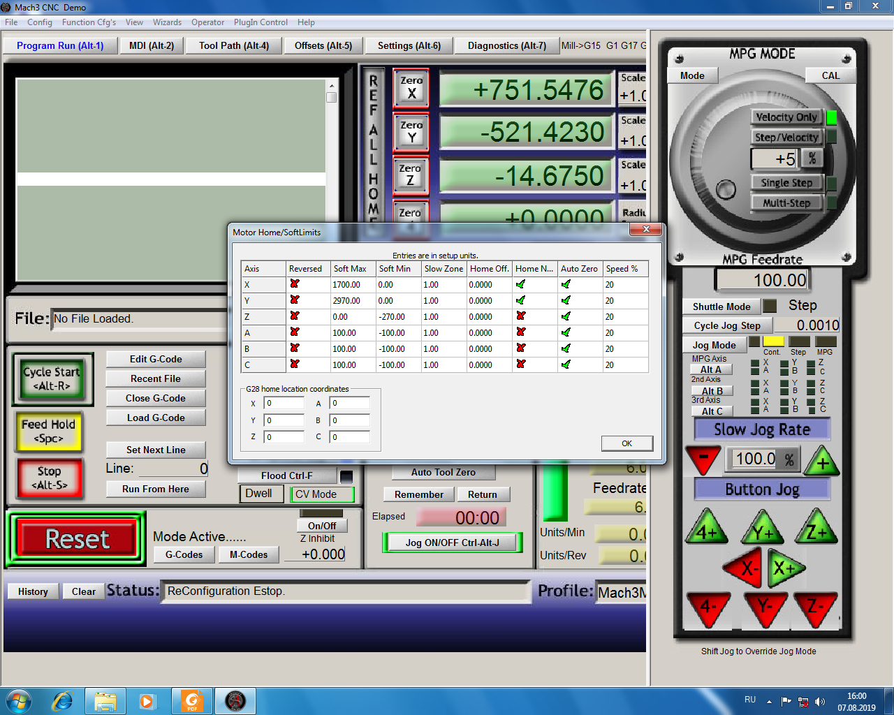

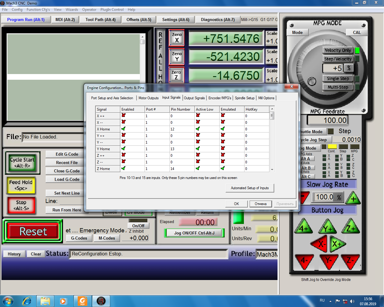

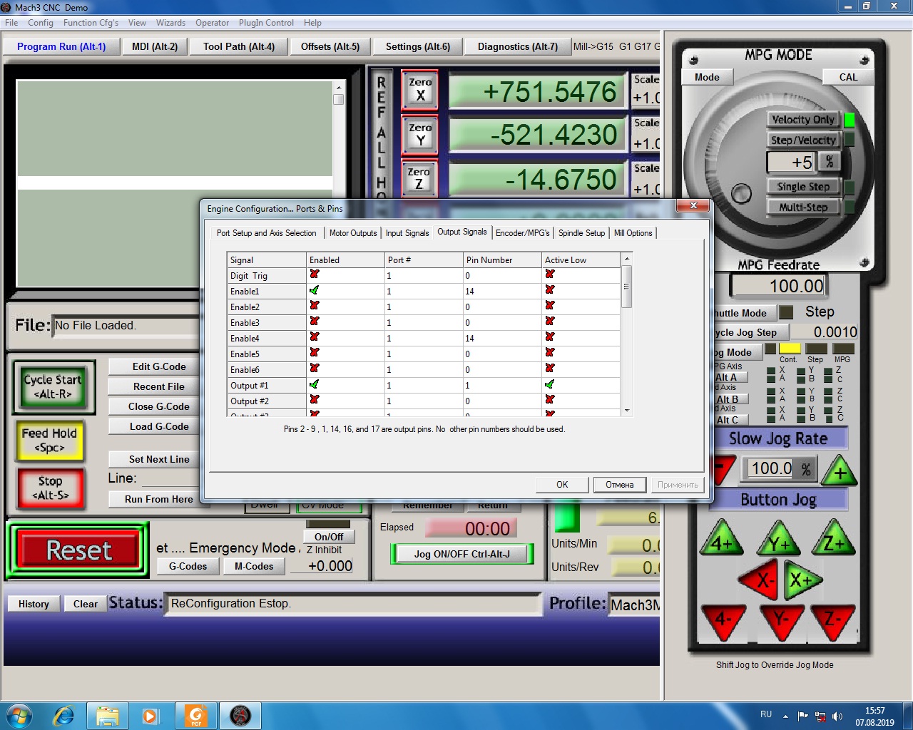

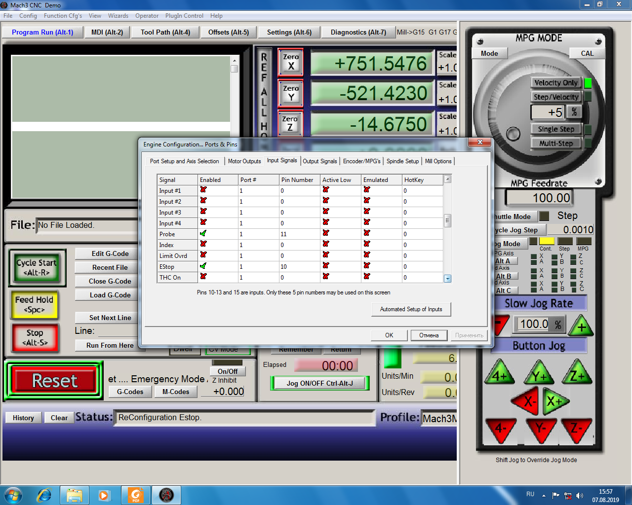

Ребята!!!! Сегодня точно подсяду на пиво :beer: Мой терминатор сделал первые шаги и даже опкатал его по маленькой УП. :P Конечно не обошлось без косяков :thinking: Все оси сразу заработали но ось У ни в какую! Причем подчиненная ей ось А работает нормально а основная ни в какую. Меняли местами моторы, редуктора, БП, драйвера- ни в какую. Но в итоге причина нашлась. Два провода идущие с оптоплаты на драйвер поменял местами и ШД стоял на удержании. Вот так. Сделал вывод- надо быть внимательней! Но по ходу возникли вопросы, большая просьба помогите разобраться! А именно: Не работают датчики Хома. Причем они срабатывают(светодиод на них зажигается) но ШД не останавливаются. Е-Стоп работает! Подсоединено все вроде правильно, несколько раз перепроверял. И не включается шпиндель с Мача. В ручную работает. Ниже скрины Мача, может кто подскажет что? Заранее спасибо!

NikolayUa24
Сообщения: 1299
Репутация: 256
Иван Карел писал(а):И не включается шпиндель с Мача.
Частотнику сказал что запуск с внешних клемм.
Мач - хоумы, концевики и лимиты
Иван Карел
Сообщения: 52
Да, выставил, реакции ноль!
NikolayUa24
Сообщения: 1299
Репутация: 256
Иван Карел писал(а):реакции ноль!
релюха щелкает? в УП имеется такая строка S18000M3 ? или вручную во вкладе MDI вбить и нажать Enter.
Заходим в настройки портов и пинов: Config – Ports and Pins, и выбираем закладку Motor Outputs. В данном окне определяем ножку вывода для шага шпинделя: в строке Spindle активируем пункт Enabled и выставляем 1 в пункте Step Pin (т.к. именно этот вывод LPT порта отведен для регулировки PWM на нашей плате опторазвязки) и 1 или 2 (в зависимости от выбранного порта управления на первой закладке данного меню настроек) в пункте Step Port. Далее переходим на закладку Spindle Setup и в окне Motor Control отмечаем пункты Use Spindle Motor Output и PWM Control, значение PWM Base Frec. лучше выставить в диапазоне 5 – 50. Далее заходим в меню настроек скорости шпинделя (об/мин): Config – Spindle Pulleys и выставляем минимальную и максимальную скорость вашего шпинделя, Min Speed 6000 и Max Speed 18000 больше протянет в этой жизни.
Чем выше выбранная вами частота, тем меньше выбор скоростей и больше нагрузка на само ядро Mach. Число разных скоростей это Kernel Speed/PWMBase Freq. Так например если вы работаете на 35000 Гц и задали PWMBase = 50 Гц, то доступно 700 разных скоростей. Этого вполне достаточно для любой реальной системы, так как двигатель с максимальной скоростью 25000 оборотов в минуту может, теоретически, управляться с шагом меньше чем 36 оборотов в минуту. На самом деле это число будет еще меньше, т.к. минимальная скорость шпинделя всегда выше ноля. Так к примеру у относительно недорогих и распространенных китайских шпинделей минимальная и максимальная скорости составляют 8000 – 25000 об/мин соответственно, в итоге шаг перестройки получится менее 25 об/мин.
[v] Stop CV on angles [....] degrees сглаживает углы что бы не терять скорость.<br />[v] CV Dist Tolerance [....] units скругление угла.
В управляющей устанавливал режим резания(обороты,итд.). А строку честно говоря не смотрел. Спасибо, завтра гляну, так как станок на работе.

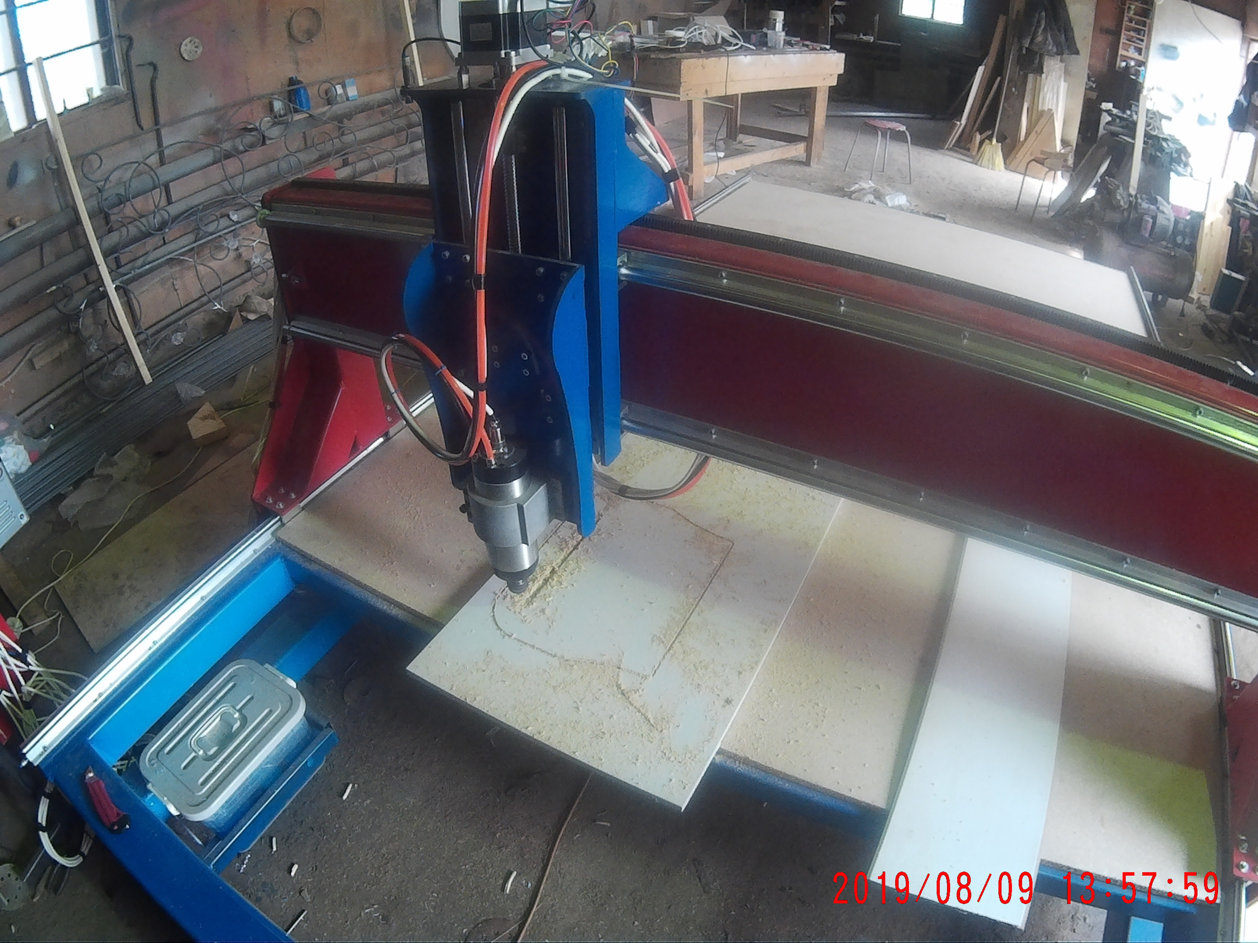

Сегодня сделали первую пробную детальку. Фреза однозаходная 5мм. Материал ДСП 16мм. https://youtu.be/vxsvuCPnqdU. https://youtu.be/TL5z1L7EDYc. Но нарисовалась небольшая проблемка! Мач останавливает обработку то на середине, то ближе к концу и приходится начинать с начала. Координаты не сбиваются, но начинать все с начала- геморой! Комп 2-хядерный 3,3 Ггц, оперативки 2 гига, без всего лишнего- только мач. Может ли это быть из-за демоверсии Мача? Но вроде детальки не большие, строк не много! Или это что то другое? Всю голову сломал. Может кто подскажет что то дельное!?

Иван Карел писал(а): Может ли это быть из-за демоверсии Мача
Да. 499 строк можно использовать для пробы.
