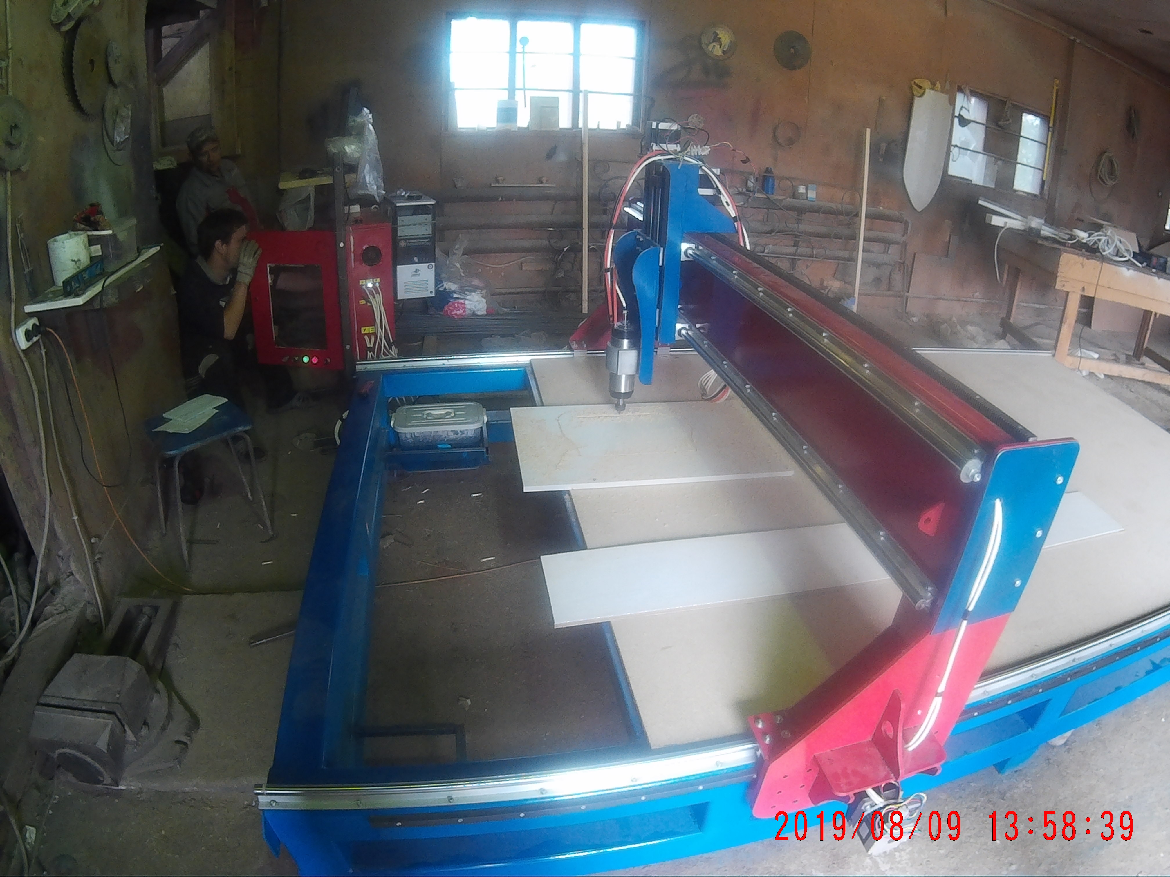

Ребята!!!! Сегодня точно подсяду на пиво :beer: Мой терминатор сделал первые шаги и даже опкатал его по маленькой УП. :P Конечно не обошлось без косяков :thinking: Все оси сразу заработали но ось У ни в какую! Причем подчиненная ей ось А работает нормально а основная ни в какую. Меняли местами моторы, редуктора, БП, драйвера- ни в какую. Но в итоге причина нашлась. Два провода идущие с оптоплаты на драйвер поменял местами и ШД стоял на удержании. Вот так. Сделал вывод- надо быть внимательней! Но по ходу возникли вопросы, большая просьба помогите разобраться! А именно: Не работают датчики Хома. Причем они срабатывают(светодиод на них зажигается) но ШД не останавливаются. Е-Стоп работает! Подсоединено все вроде правильно, несколько раз перепроверял. И не включается шпиндель с Мача. В ручную работает. Ниже скрины Мача, может кто подскажет что? Заранее спасибо!

Иван Карел писал(а):И не включается шпиндель с Мача.
Частотнику сказал что запуск с внешних клемм.
Мач - хоумы, концевики и лимиты
Да, выставил, реакции ноль!

Re: Фрезерный станок с рабочим полем 1700х3300*290
Сообщение NikolayUa24 »
Иван Карел писал(а):реакции ноль!
релюха щелкает? в УП имеется такая строка S18000M3 ? или вручную во вкладе MDI вбить и нажать Enter.
Заходим в настройки портов и пинов: Config – Ports and Pins, и выбираем закладку Motor Outputs. В данном окне определяем ножку вывода для шага шпинделя: в строке Spindle активируем пункт Enabled и выставляем 1 в пункте Step Pin (т.к. именно этот вывод LPT порта отведен для регулировки PWM на нашей плате опторазвязки) и 1 или 2 (в зависимости от выбранного порта управления на первой закладке данного меню настроек) в пункте Step Port. Далее переходим на закладку Spindle Setup и в окне Motor Control отмечаем пункты Use Spindle Motor Output и PWM Control, значение PWM Base Frec. лучше выставить в диапазоне 5 – 50. Далее заходим в меню настроек скорости шпинделя (об/мин): Config – Spindle Pulleys и выставляем минимальную и максимальную скорость вашего шпинделя, Min Speed 6000 и Max Speed 18000 больше протянет в этой жизни.
Чем выше выбранная вами частота, тем меньше выбор скоростей и больше нагрузка на само ядро Mach. Число разных скоростей это Kernel Speed/PWMBase Freq. Так например если вы работаете на 35000 Гц и задали PWMBase = 50 Гц, то доступно 700 разных скоростей. Этого вполне достаточно для любой реальной системы, так как двигатель с максимальной скоростью 25000 оборотов в минуту может, теоретически, управляться с шагом меньше чем 36 оборотов в минуту. На самом деле это число будет еще меньше, т.к. минимальная скорость шпинделя всегда выше ноля. Так к примеру у относительно недорогих и распространенных китайских шпинделей минимальная и максимальная скорости составляют 8000 – 25000 об/мин соответственно, в итоге шаг перестройки получится менее 25 об/мин.
В управляющей устанавливал режим резания(обороты,итд.). А строку честно говоря не смотрел. Спасибо, завтра гляну, так как станок на работе.

Сегодня сделали первую пробную детальку. Фреза однозаходная 5мм. Материал ДСП 16мм. https://youtu.be/vxsvuCPnqdU. https://youtu.be/TL5z1L7EDYc. Но нарисовалась небольшая проблемка! Мач останавливает обработку то на середине, то ближе к концу и приходится начинать с начала. Координаты не сбиваются, но начинать все с начала- геморой! Комп 2-хядерный 3,3 Ггц, оперативки 2 гига, без всего лишнего- только мач. Может ли это быть из-за демоверсии Мача? Но вроде детальки не большие, строк не много! Или это что то другое? Всю голову сломал. Может кто подскажет что то дельное!?
