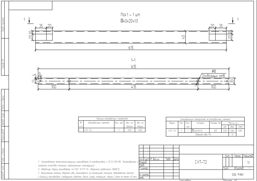

vyatich
Сообщения: 12
Зарегистрирован: 21 май 2019, 18:25
Re: Дыропробивной станок.
Сообщение vyatich »
nds писал(а):вам какое количество труб обработать нужно?
что есть в наличии из станочного парка?
чертеж того что должно получиться есть?
в принципе если в два установа задача не особо сложная и трубу не погнет
но оснастку придется делать или самим или под заказ на чпу фрезерном
В наличии ничего кроме лентопила и лазера нет. Только занимаемся поиском оборудования. Труб будет много. Подскажите пожалуйста. Вчера по гильотинам задал вопросы менеджерам и производителям, пока не дали ответа как это сделать.
ласточкин хвост2.jpg (8747 просмотров) <a class='original' href='./download/file.php?id=163138&mode=view' target=_blank>Загрузить оригинал (122.96 КБ)</a>

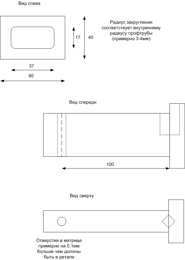

Вот теперь понятно чего вы хотите
Я набросаю сегодня чертежи матрицы и пуансона для вырубки в четыре захода.
А там уж в зависимости от объема и возможностей можно и ручной рычажный пробойник собрать и с разной степенью механизации вплоть до полностью автоматической линии.
По цене/производительности имхо оптимальным будет станок с ручной установкой заготовки и пневматическим приводом пробойника

Спасибо! Сегодня немного изменился чертёж. Если можете выполнить, контакты пришлите пожалуйста я Вас с директором сведу и договоритесь.
ласточкин хвост2.jpg (8684 просмотра) <a class='original' href='./download/file.php?id=163194&mode=view' target=_blank>Загрузить оригинал (122.96 КБ)</a>

квадрат 20 на 20 на широкой стороне профтрубы тоже отверстие?
у меня сейчас к сожалению нет возможности
а начальство конторы где я сейчас работаю не возьмется у них других заказов много
пуансон же будет состоять из нескольких деталей
направляющей болванки и двух пробойников круглого и квадратного (нарисую попозже сейчас с временем негусто)
хотя думаю и так понятно
конец профтрубы будет до упора надеваться на матрицу и пробиваться пробойниками
расчетное усилие для профтрубы из ст45 примерно полторы тонны на отверстие или три если пробивать оба одновременнно
вполне достижимо как при ручном рычажно-кривошипном приводе
так и для пневмопривода
тем более для реальной профтрубы оно будет еще меньше
матрица.png (8660 просмотров) <a class='original' href='./download/file.php?id=163199&mode=view' target=_blank>Загрузить оригинал (28.03 КБ)</a>

Да, квадрат тоже отверстие но не сквозной. Не тот обновлённый чертёж добавил, но суть ясна. Спасибо!
nds
Сообщения: 8
Зарегистрирован: 12 май 2019, 23:21
Сообщение nds »
Под квадрат в матрице тоже сквозное отверстие нужно сделать
