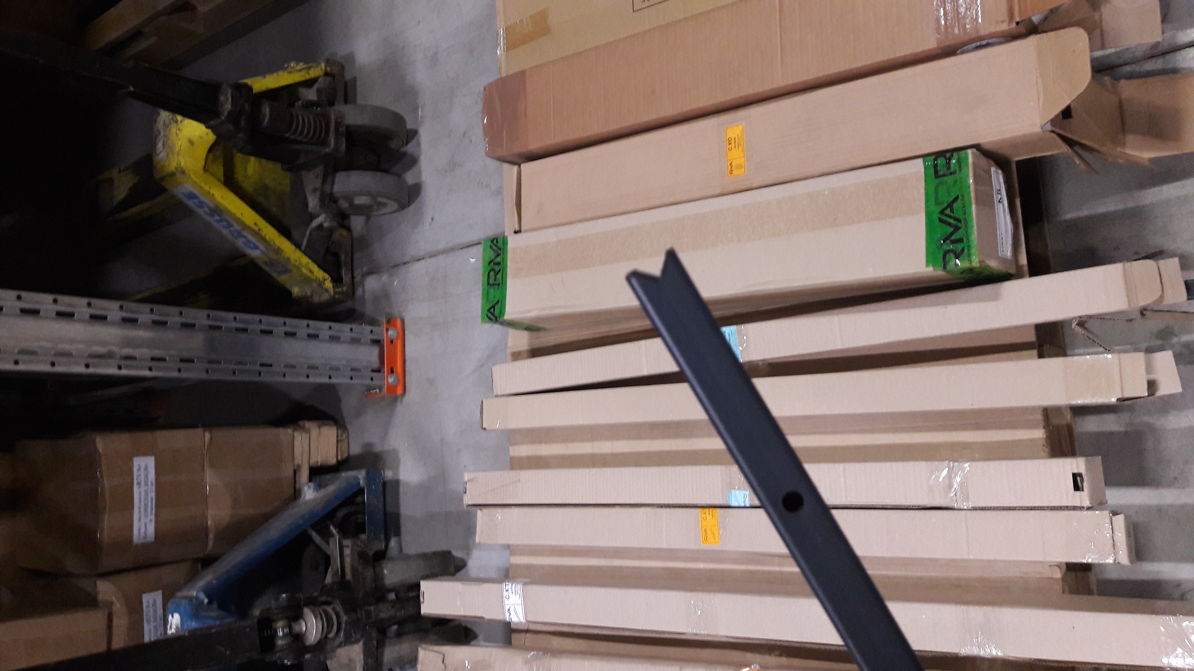

Добрый день! Помогите пожалуйста. Нужен станок для пробивки треугольных отверстий в проф. трубе 40х20х1,5. Почему-то все поставщики отказываются изготовить оснастку и поставить станок.Или квадрат на половину вырубать. Подскажите как это сделать.

Спасибо! Я менеджеру говорил про квадрат, сказал " не сможем изготовить". Может я чего не понимаю. А не подскажите где заказать матрицу?
Re: Дыропробивной станок.
Матрицы выпускаются разные под разные станки. Как вы собрались заказывать матрицу, если нет даже станка и не сможете заказчику предоставить чертеж крепления?

Так кто занимается изготовлением и продажей станков, говорят что не могут такое изготовить. Я вот и не знаю какой станок рассматривать к покупке.

Вот
Как то не вяжется то что видно на картинке с
vyatich писал(а): для пробивки треугольных отверстий в проф. трубе

xvovanx писал(а):Как то не вяжется то что видно на картинке с
Что не вяжется? Ну квадрат наполовину, тоже треугольник получится.
Сообщения: 3310
Ну так это абсолютно две разные вещи - оторцевать конец профиля в виде треугольника или пробить треугольное отверстие в профиле.
vyatich писал(а):Почему-то все поставщики отказываются изготовить оснастку и поставить станок
теперь я не удивляюсь почему
xvovanx писал(а):Ну так это абсолютно две разные вещи - оторцевать конец профиля в виде треугольника или пробить треугольное отверстие в профиле.
Тоже думал что нужно треугольные отверстия делать в стенке трубы, а ему торец отрезать нужно, да еще и на сквозь.
Аха, ищи кто тебе сделает треугольник :lol:

vyatich писал(а):Вот
Проще и гораздо дешевле купить болгарку и нанять гастарбайтера за пирожок...
Ваши предложения?

Не одну ведь трубу нужно будет сделать. Это массовое производство.
Ваши предложения?
Поставщикам штампов, гильотин и прочих гидроножниц правильно указывать задачу, что вы хотите получить в итоге, с демонстрацией готового торца профильной трубы.

xvovanx писал(а):теперь я не удивляюсь почему
Почему? Из-за расположения с краю? Может вырубать квадрат, а потом резать пополам трубу?

Так при пробивании труба сплющится. Так что либо лазер, либо фрезеровка или болгарка и кондуктор.
Я вот и не пойму почему нельзя сделать даже квадрат. Может труба гнётся?
Кварк писал(а):Почему? Из-за расположения с краю? Может вырубать квадрат, а потом резать пополам трубу?
Потому, что человек видимо объяснить не может нормально, что он хочет...
Как по мне - на кривошипном прессе на раз-два такая фигня сделается. Причем, наверное, даже с одного установа, если нужно работать только с одной трубой. Тупо профильной гильотиной, чтоб туда торец профиля втыкать. Другое дело, что человек рассказывал совсем о другой задаче.
vyatich писал(а):Я вот и не пойму почему нельзя сделать даже квадрат. Может труба гнётся?
Любой штамп состоит из матрицы и пуансона. Причем они оба прижаты к грани, которая рубится. На дырокол посмотрите. И представьте большой дырокол, которым нужно пробить коробок из под спичек не помяв его. Это касаемо прошивки тела тонкостенной трубы. С торцом проще. Можно сделать матрицу, в которую будет вставлятся торец и она будет поддерживать сразу и нижнюю и верхнюю грани. Тогда можно будет срезать ваши треугольники... Но это совсем другая фигня получается, чем пробивка отверстий в площади материала...

vyatich писал(а):Добрый день! Помогите пожалуйста. Нужен станок для пробивки треугольных отверстий в проф. трубе 40х20х1,5. Почему-то все поставщики отказываются изготовить оснастку и поставить станок.Или квадрат на половину вырубать. Подскажите как это сделать.
Тебе надо такое устройство, только под квадратную трубу:
https://www.youtube.com/watch?v=n9zAmI2IbA8
