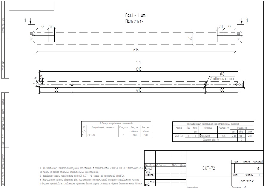

В наличии ничего кроме лентопила и лазера нет. Только занимаемся поиском оборудования. Труб будет много. Подскажите пожалуйста. Вчера по гильотинам задал вопросы менеджерам и производителям, пока не дали ответа как это сделать.

Вот теперь понятно чего вы хотите
Я набросаю сегодня чертежи матрицы и пуансона для вырубки в четыре захода.
А там уж в зависимости от объема и возможностей можно и ручной рычажный пробойник собрать и с разной степенью механизации вплоть до полностью автоматической линии.
По цене/производительности имхо оптимальным будет станок с ручной установкой заготовки и пневматическим приводом пробойника

Спасибо! Сегодня немного изменился чертёж. Если можете выполнить, контакты пришлите пожалуйста я Вас с директором сведу и договоритесь.

квадрат 20 на 20 на широкой стороне профтрубы тоже отверстие?
у меня сейчас к сожалению нет возможности
а начальство конторы где я сейчас работаю не возьмется у них других заказов много
пуансон же будет состоять из нескольких деталей
направляющей болванки и двух пробойников круглого и квадратного (нарисую попозже сейчас с временем негусто)
хотя думаю и так понятно
конец профтрубы будет до упора надеваться на матрицу и пробиваться пробойниками
расчетное усилие для профтрубы из ст45 примерно полторы тонны на отверстие или три если пробивать оба одновременнно
вполне достижимо как при ручном рычажно-кривошипном приводе
так и для пневмопривода
тем более для реальной профтрубы оно будет еще меньше

Да, квадрат тоже отверстие но не сквозной. Не тот обновлённый чертёж добавил, но суть ясна. Спасибо!

Под квадрат в матрице тоже сквозное отверстие нужно сделать

Добрый день) На самом деле задача очень простая: Нужен небольшой штамп и небольшой пресс усилием 25 кН. Пресс может быть (в зависимости от требуемой производительности): винтовым, реечным или рычажным. Привод ручной, электромеханический или пневматический.
