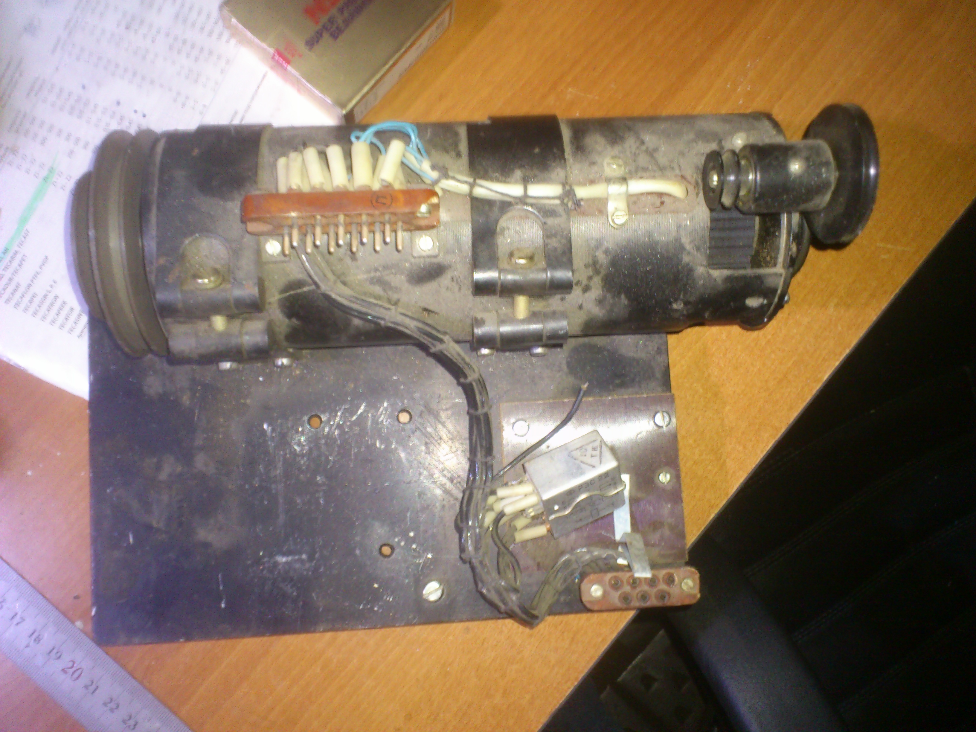

plotik писал(а):Но не работает как надо--т.е. не стартует--раскрутишь-- тогда поехал.
Кондёр на 15 мкф стоит.
Если подключен правильно то поведение похоже на пробой между витками, или неисправный конденсатор.
Мотор не перегревается?

Re: помогите подключить двигатель
Сообщение plotik »
Чего-то он вообще перестал подавать признаки жизни--а так крутил хорошо(с ручным стартом :)). Буду разбираться.
Нагрев не успел проверить. По идее у трёхфазников сопротивление обмоток должно быть одинаково.
Тогда это не трёхфазник,но 6 проводов присутствует.(мысли вслух)
plotik писал(а):По идее у трёхфазников сопротивление обмоток должно быть одинаково.
Могу ошибаться, но, вроде бы, у двигателей с фазосдвигащим конденсатором сопротивление обмоток может быть разным, но вот выводов, обычно - 3, а не 6.
Сообщение plotik »
марка воздуходуйки на шильдике и доке совпадает--а вот движки разные--по току. (у меня видать древняя)
да и провода висящие в воздухе как-то того... :thinking:

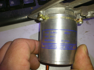

Сообщение plotik »
Что это за чудо и как его "приготовить"? Может кто встречал? (Реле стоит РЭС-22)
