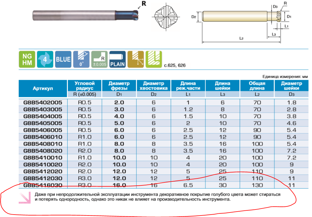

А по поводу разноцветного покрытия, был я на выставке металлообработка в этом году, проходящая в Москве, у некоторых китайцев были на витрине фрезы с типа Naco покрытием, а когда читал каталог там написано что это грубо говоря краска, не влияющая на работу. ну хотябы правду говорят... не то что на али..
