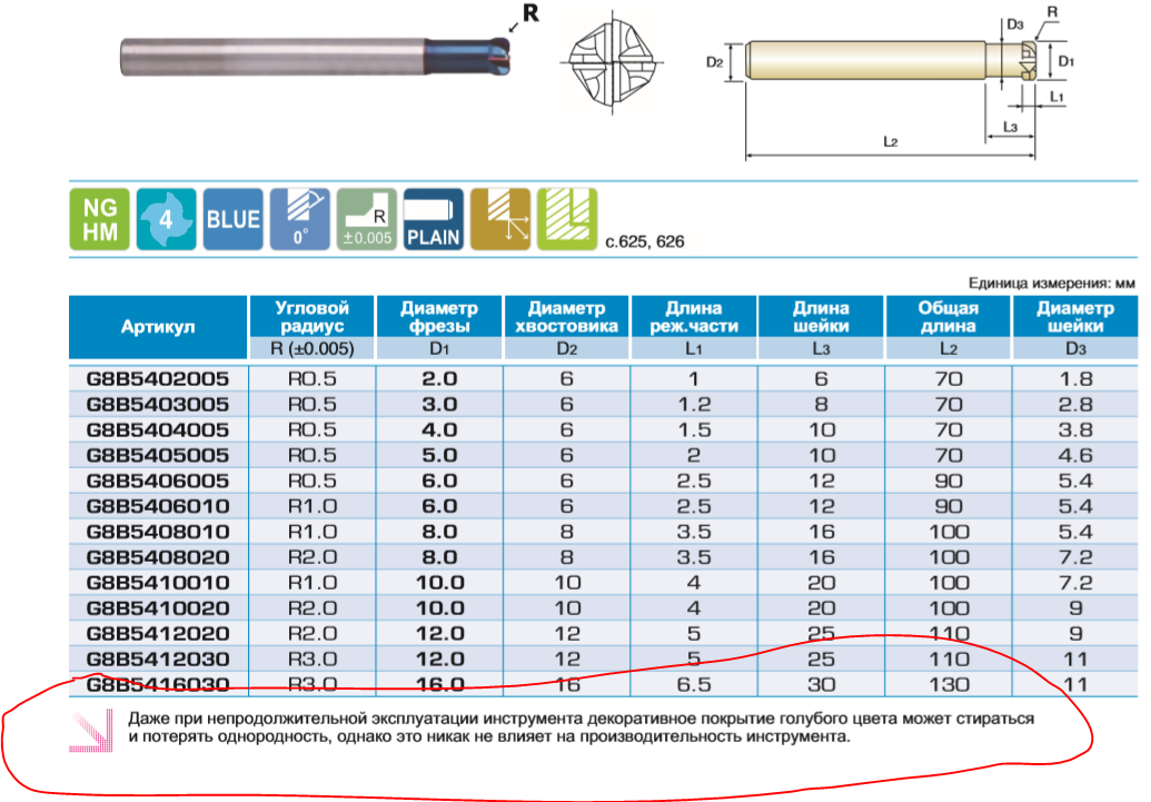

Тоже добавлю про DLC покрытие, при использование на таком же инструменте (которым раньше работали без покрытия) с той же скоростью увеличивается срок службы, либо можно увеличить скорость ~40-50% и при этом ресурс останется как и без покрытия. Вот небольшое видео нашел на ютубе - https://www.youtube.com/watch?v=L1-nD1TZaR4
А по поводу разноцветного покрытия, был я на выставке металлообработка в этом году, проходящая в Москве, у некоторых китайцев были на витрине фрезы с типа Naco покрытием, а когда читал каталог там написано что это грубо говоря краска, не влияющая на работу. ну хотябы правду говорят... не то что на али..

- yg-1-polnyy-katalog-instrumenta-2015-russkiy-yazyk-page596.pdf
- (130.63 КБ) 426 скачиваний
