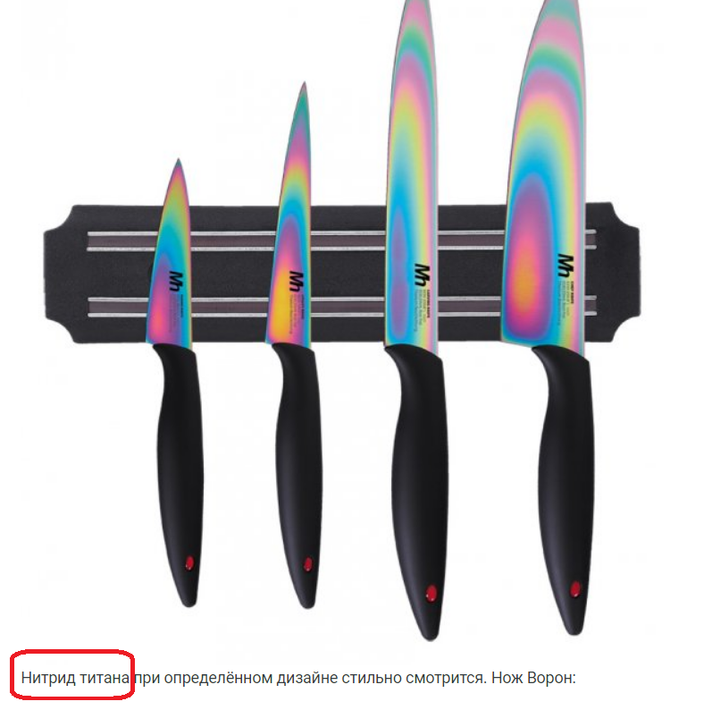

Argentum47 писал(а):DLC, TiN вообще беспонтово для древесины и пластика, по цветнине тоже.
С этим не соглашусь, что покрытия беспонтово по цветнине. Фигню наверно купил с надписью DLC, а по факту там нет ничего. По нерже: как напыление слезло, начинает инструмент пищать и сдыхает. На Ал липнет, когда слезло покрытие.
Argentum47 писал(а):Китайцы ещё начали продавать фрезы с покрытием каким-то, выглядит как все цвета побежалости...
Это скорее всего Нитрид Титана TiN . Имеет разные оттенки не только золотистый но и синий, зеленый... https://www.google.kz/search?q=%D0%BD%D ... vPCwLjl1OM:
Купола покрытие нитридом титана.
01.jpg (8345 просмотров) <a class='original' href='./download/file.php?id=144097&mode=view' target=_blank>Загрузить оригинал (25.9 КБ)</a>
А вот покрытие перламутровое(цвета побежалости) как на фрезах, больше считается браком у пыльщиков ;) Получается из-за неправильных режимов при напылении нитридом титана.
На Али продают всякие неликвиды - пипл схавает. Вот потом и пишут что покрытия не работают ;)
