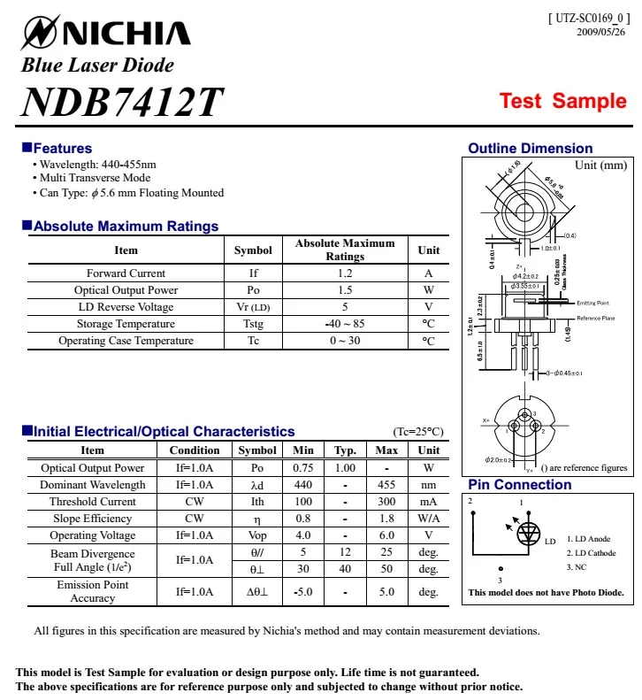

А кто вам сказал, что мощность, указанная на этикетке - это ИЗЛУЧАЕМАЯ мощность? Обычно китайцы пишут ПОТРЕБЛЯЕМУЮ мощность всего блока ;) Обычно "выход" по току для лазера - 1.3-1.6 относительно потребляемого тока. Говоря проще - на 1Вт излучения диод кушает 1.3-1.6А. А вот напряжение может быть от 4 до 5в ;) Думаю полную потребляемую мощность посчитаете сами?
Для примера(диод с РЕАЛЬНОЙ излучаемой мощностью 1Вт):
Потребляемая мощность более 5Вт - именно такие стоят в "5Вт" модулях китайских :)

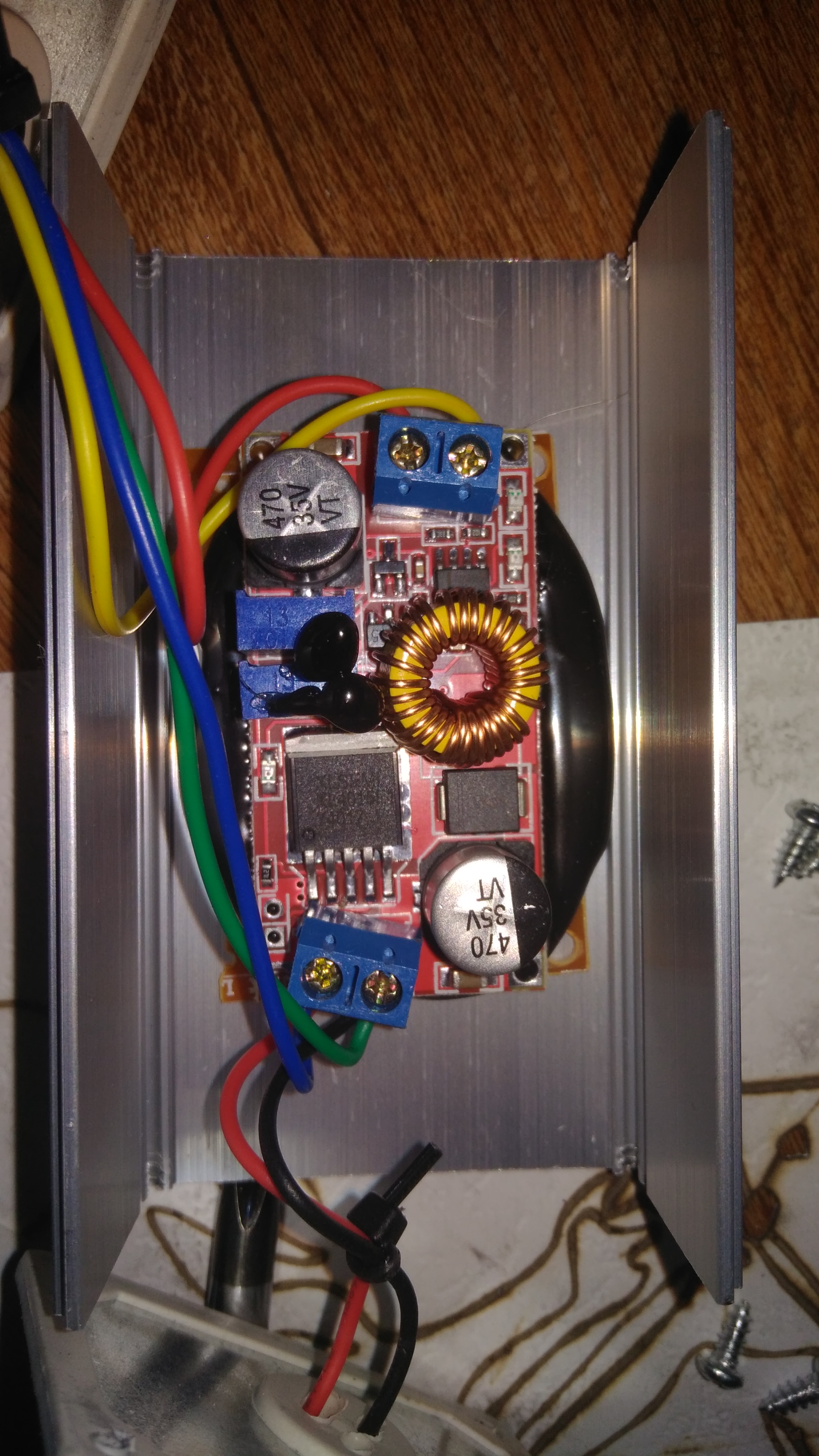

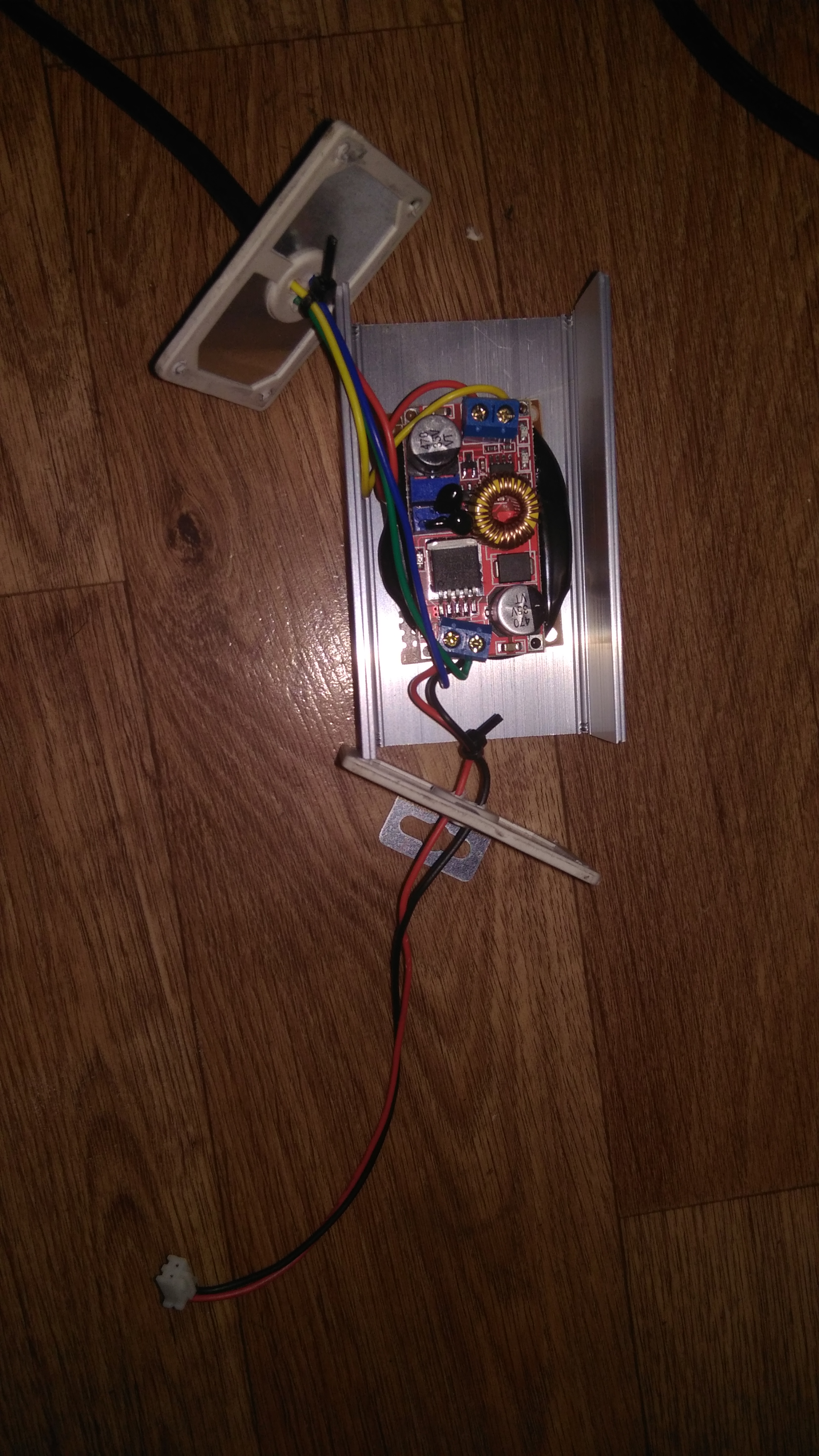

Подскажите, где нужно произвести измерения, где зеленый и синий провода?
Фото драйвера лазера (2752 просмотра) <a class='original' href='./download/file.php?id=138668&sid=ada49bd09024a5a80ff5248e4bdcbb43&mode=view' target=_blank>Загрузить оригинал (2.74 МБ)</a>
Фото драйвера лазера (2752 просмотра) <a class='original' href='./download/file.php?id=138669&sid=ada49bd09024a5a80ff5248e4bdcbb43&mode=view' target=_blank>Загрузить оригинал (2.53 МБ)</a>
megagad
Сообщения: 3152
Репутация: 712
Re: Китайский гравер 3000 мВт не режет картон
Сообщение megagad »
ndv писал(а):Подскажите, где нужно произвести измерения, где зеленый и синий провода?
Это вход плюс подача питания на вентилятор. А вот дальше идёт стабилизатор и выход на лазер(красный и желтый).

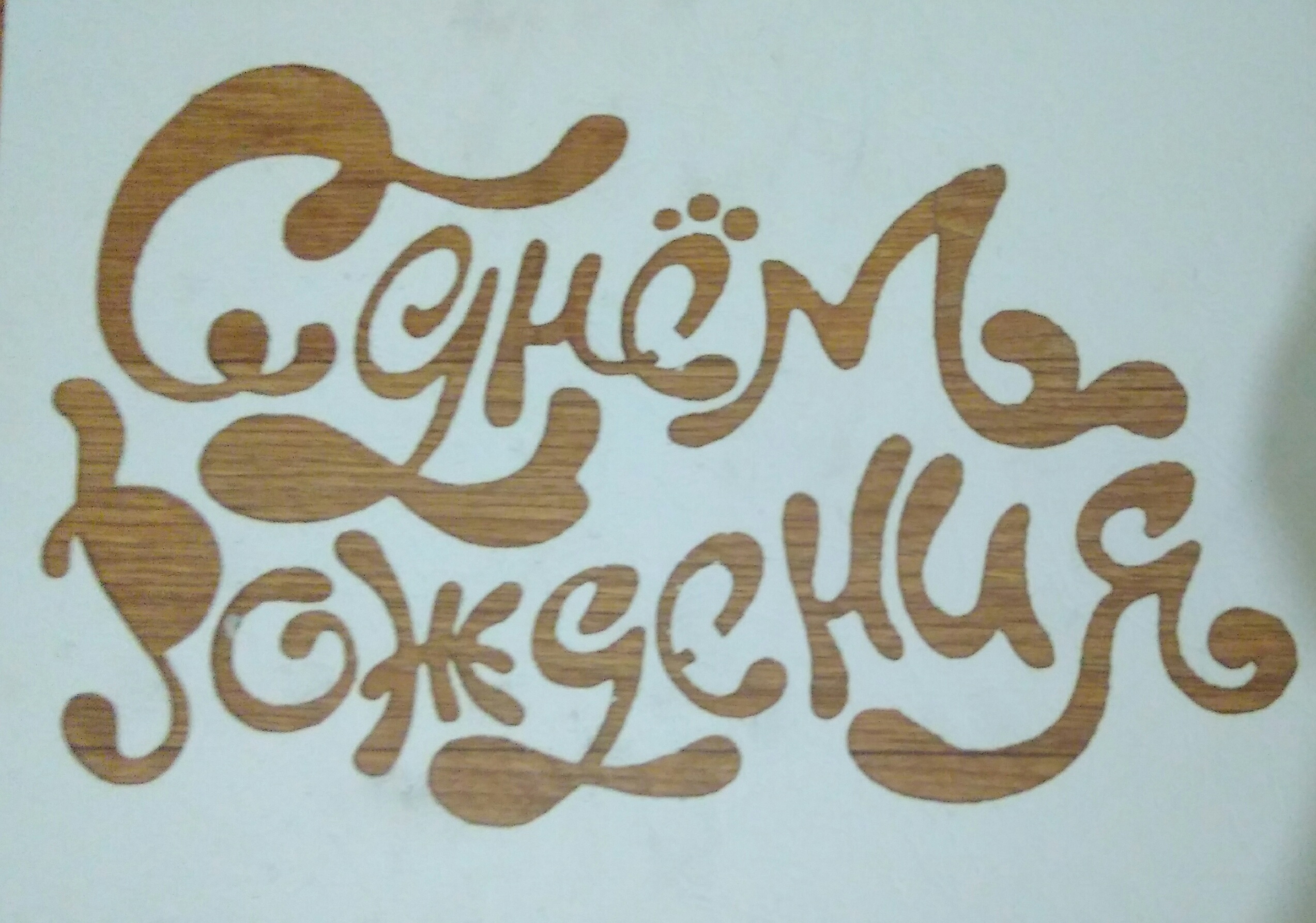

Удалось все таки через benbox вырезать трафарет с параметрами:
Слабый свет: 16
Интенсивность: 255
Скорость: 95
Время: 1000
Количество: 1
Но при этом рез обугливается и время вырезания трафарета А4 занимает около часа.

Пример трафарета
IMG_20180509_001349.jpg (2672 просмотра) <a class='original' href='./download/file.php?id=138735&sid=ada49bd09024a5a80ff5248e4bdcbb43&mode=view' target=_blank>Загрузить оригинал (888.04 КБ)</a>
Сообщения: 5886
Цвет картона трафарета принципиален, да ?
ndv
Сообщения: 21
Зарегистрирован: 27 апр 2018, 09:58
Сообщение ndv »
SVP писал(а):Цвет картона трафарета принципиален, да ?
Да не особо принципиален, просто дома упаковка белого лежит.
На данный момент не устраивает скорость работы (резки) и обугливание реза. В первый день работы пока не упала мощность лазер вырезал такой же трафарет как минимум в два раза быстрее. В benbox на скорости 390 резал без обугливания реза.

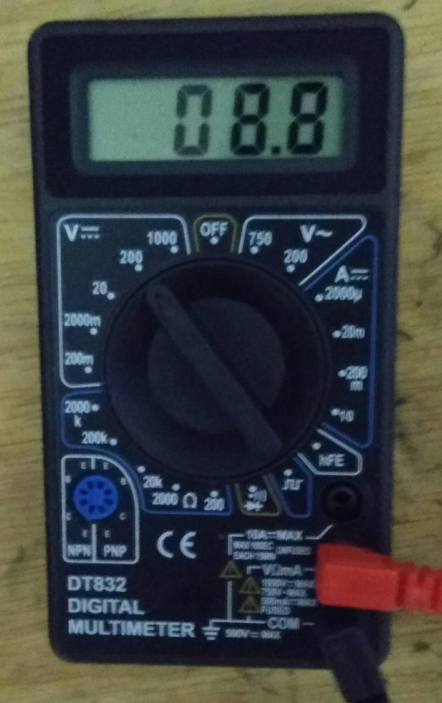

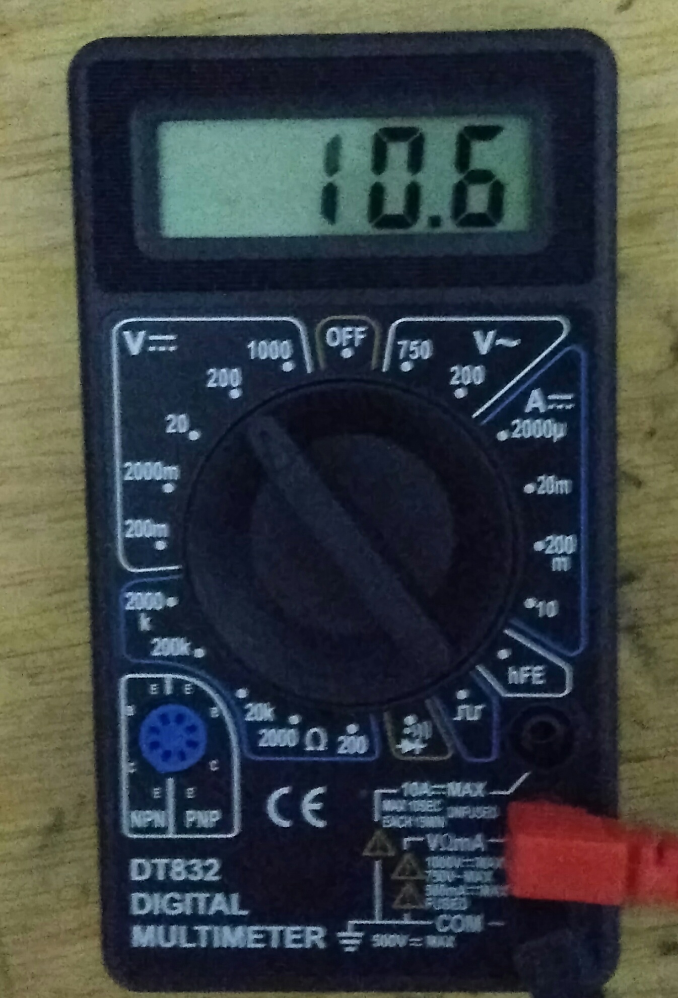

Сообщение ndv »

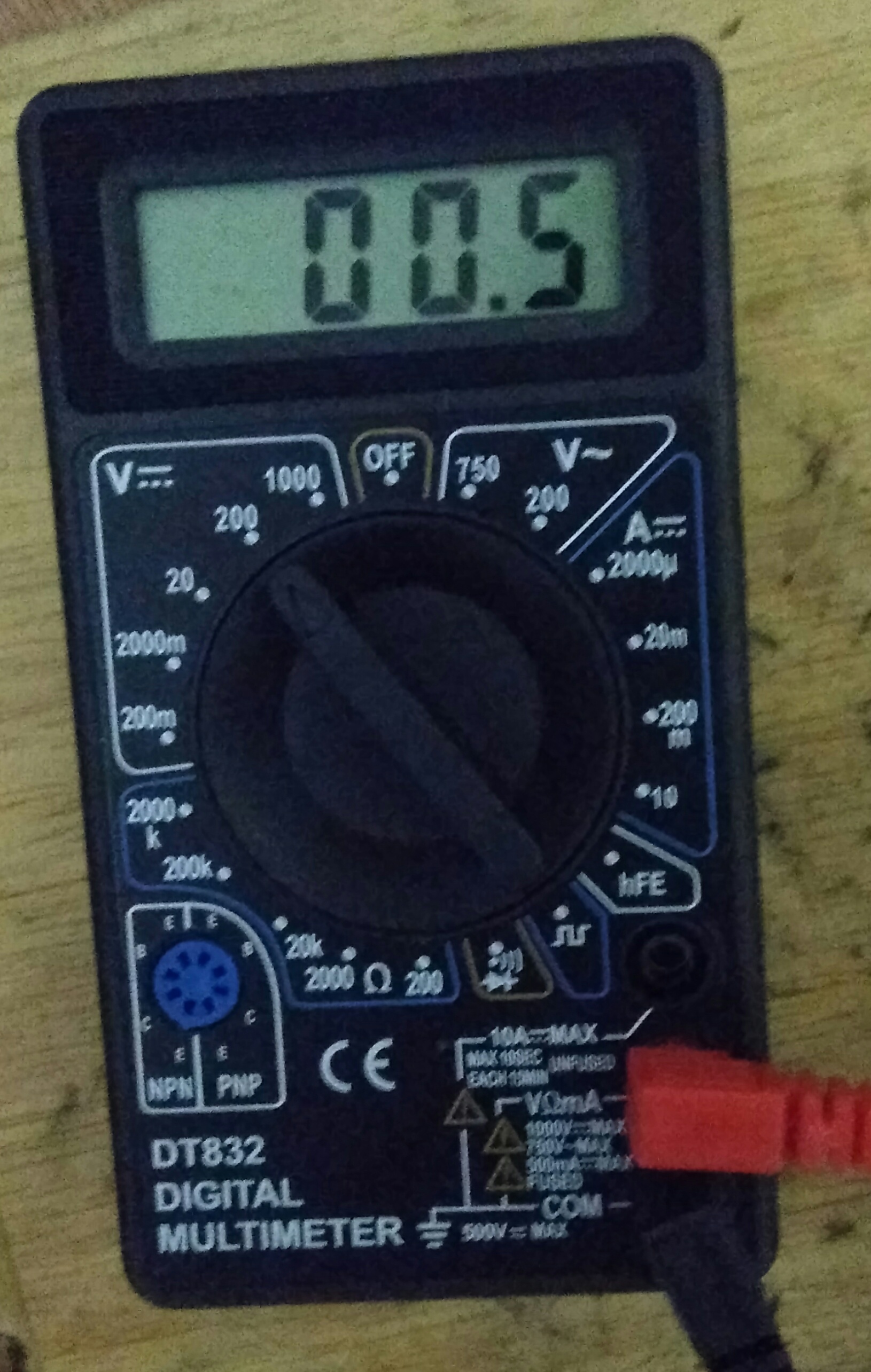

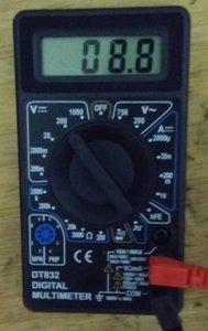

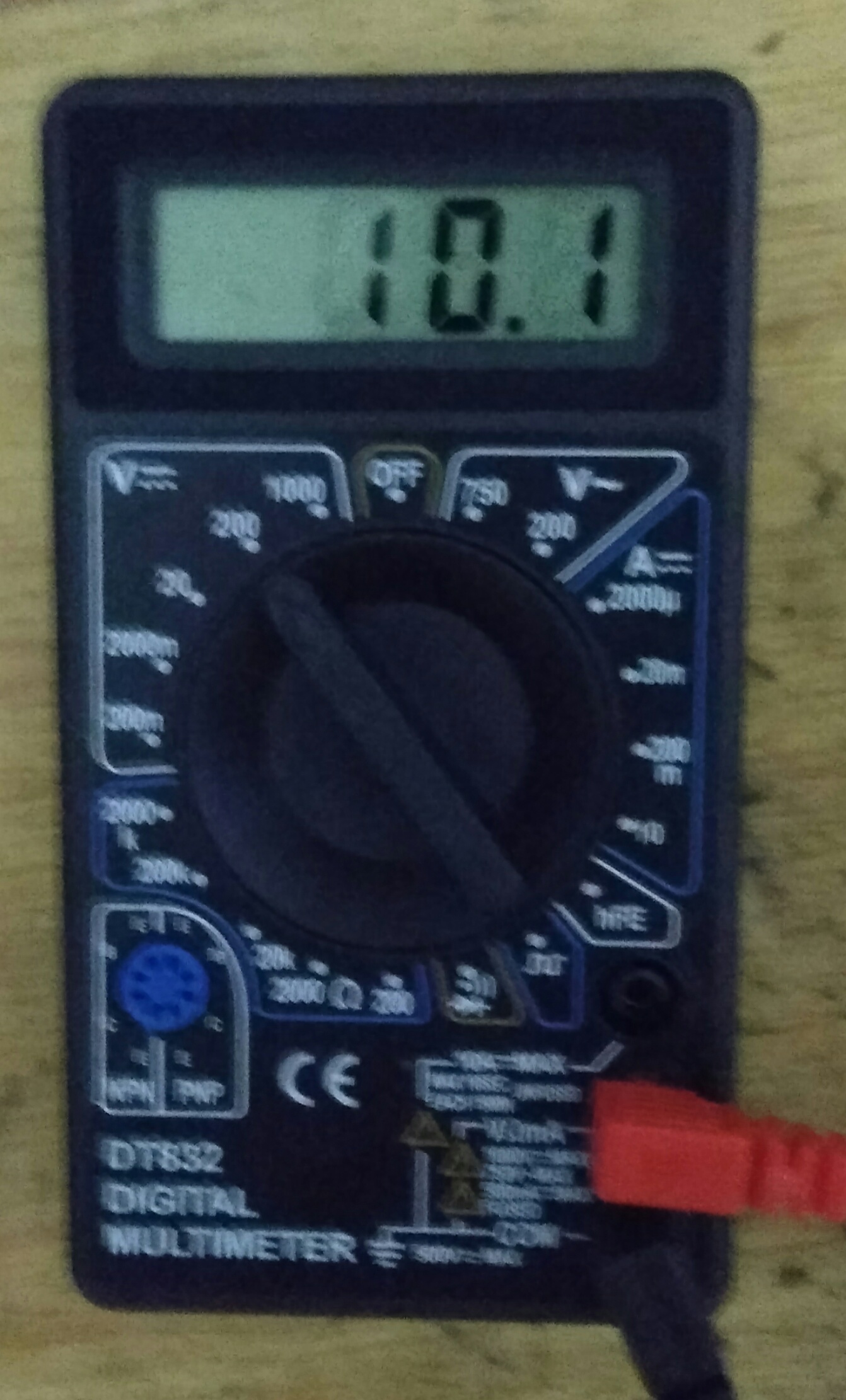

Напряжение лазера
Лазер в режиме ожидания (2505 просмотров) <a class='original' href='./download/file.php?id=138983&sid=ada49bd09024a5a80ff5248e4bdcbb43&mode=view' target=_blank>Загрузить оригинал (782.23 КБ)</a>
Лазер в режиме работы (2505 просмотров) <a class='original' href='./download/file.php?id=138984&sid=ada49bd09024a5a80ff5248e4bdcbb43&mode=view' target=_blank>Загрузить оригинал (522.81 КБ)</a>
Лазер в режиме работы (2505 просмотров) <a class='original' href='./download/file.php?id=138985&sid=ada49bd09024a5a80ff5248e4bdcbb43&mode=view' target=_blank>Загрузить оригинал (525.45 КБ)</a>
В режиме работы (2505 просмотров) <a class='original' href='./download/file.php?id=138986&sid=ada49bd09024a5a80ff5248e4bdcbb43&mode=view' target=_blank>Загрузить оригинал (532.87 КБ)</a>
В режиме работы
Сообщения: 5886
ndv писал(а):Напряжение
?!!! ??????? :idiot: :idiot: :idiot: :idiot:
Вам человек 5 написали, что ТОК надо мерять....
separatorus
Сообщения: 175
Зарегистрирован: 13 май 2018, 06:54
Репутация: 10
Настоящее имя: Стас Барецкий
Сообщение separatorus »
кстате, а не великовато ли напряжение на лазер? и что с током?
