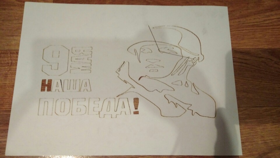

Попытка вырезать трафарет на следующий день, калибровка линзы лазера не помогает. В несколько проходов тоже не режит (4414 просмотров) <a class='original' href='./download/file.php?id=138595&mode=view' target=_blank>Загрузить оригинал (77.84 КБ)</a>

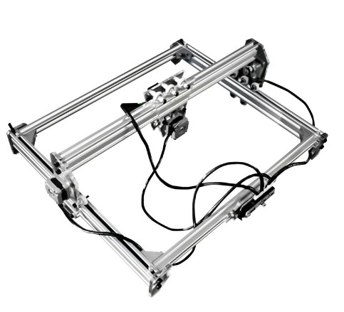

Рабочее напряжение: dc 12 В;
Мощность лазера: 3000 мВт
Рабочее поле: 50x65 см

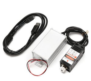

Купил на алиэкспресс китайский гравер, в первый день тестирования лазера все было хорошо. Лазер резал трафареты из картона без проблем (после полу часа непрерывной работы, давал лазеру отдых.), вырезал пару трафаретов и выключил. На следующий день работы лазер перестал резать картон. Пробовал резку картона в несколько проходов, но без успешно. Посоветуйте, что можно сделать в данной ситуации, поможет только замена лазерного модуля?

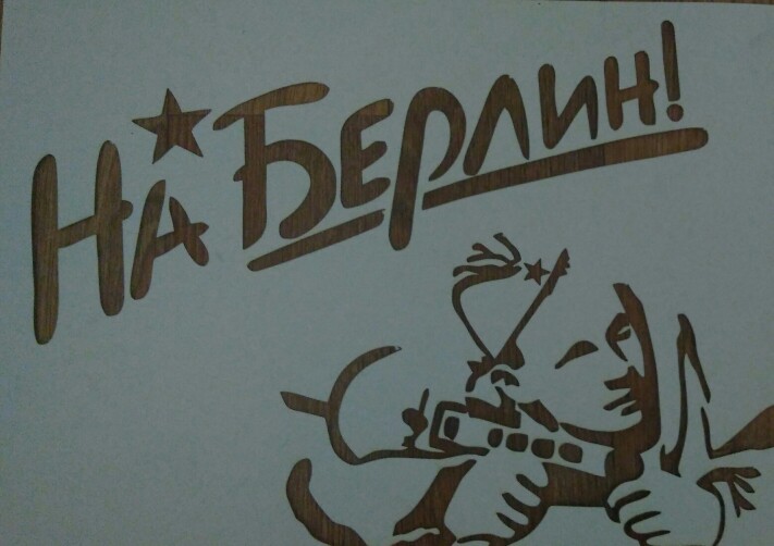

Вырезанный трафарет в первый день работы лазера. Резку осуществлял через программу BenBox/ (4414 просмотров) <a class='original' href='./download/file.php?id=138594&mode=view' target=_blank>Загрузить оригинал (63.37 КБ)</a>

Такое ощущение, что у лазера резко мощность упала.

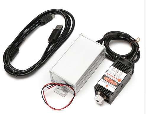

ИМХО лазер не соответствует заявленной мощности и китайцы задрали ток драйвера. Диод деградировал. Обычное явление.

evgenymcp писал(а):ИМХО лазер не соответствует заявленной мощности и китайцы задрали ток драйвера. Диод деградировал. Обычное явление.
В общем только менять лазер, а как его выбрать качественный?
Возместить они предлагают копейки, за эти деньги лазер 3000 мВт не купишь. Подал апелляцию, жду ответа от Али.

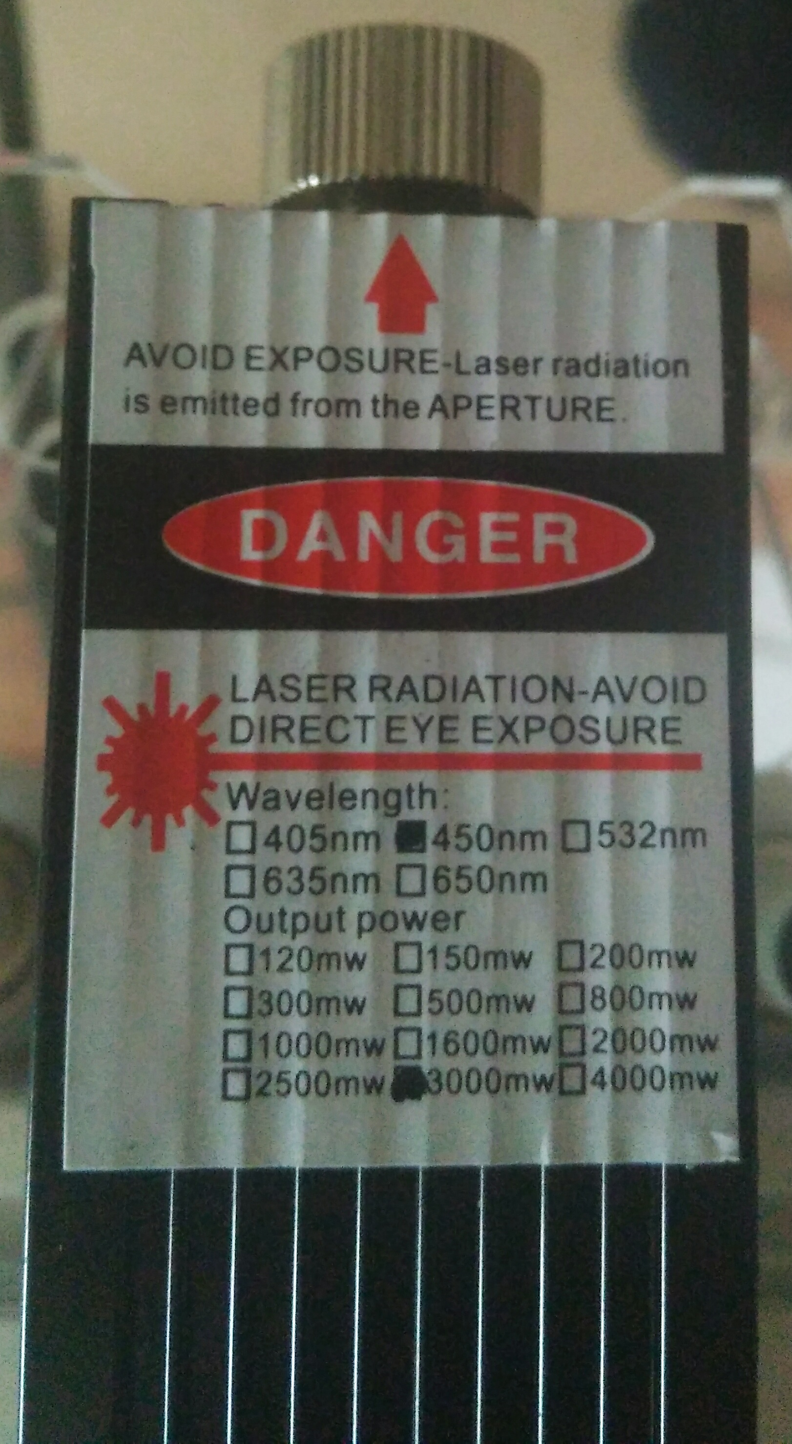

Вот маркировка с лазера, в общем инфы толком нет.
IMG_20180507_191545.jpg (4302 просмотра) <a class='original' href='./download/file.php?id=138604&mode=view' target=_blank>Загрузить оригинал (1.1 МБ)</a>
Re: Китайский гравер 3000 мВт не режет картон
Так и не будет... Это ж китацы наклейку и напечатали... Ну и на корпусах диодов далеко не всегда есть маркировка... Так что концов не найти...

Подключить амперметр в цепь диода. Если ток нормальный, а луч не греет - тогда все... Можно посчитать электрическую мощность на диоде, она должна быть больше заявленноей оптической... В общем цифры сюда, здесь подскажут :)
ndv
Сообщения: 21
Зарегистрирован: 27 апр 2018, 09:58
Сообщение ndv »
N1X писал(а):Подключить амперметр в цепь диода. Если ток нормальный, а луч не греет - тогда все... Можно посчитать электрическую мощность на диоде, она должна быть больше заявленноей оптической... В общем цифры сюда, здесь подскажут :)
А можно подробнее, где конкретно нужно мерить? Между лазером и драйвером или драйвером и платой?
