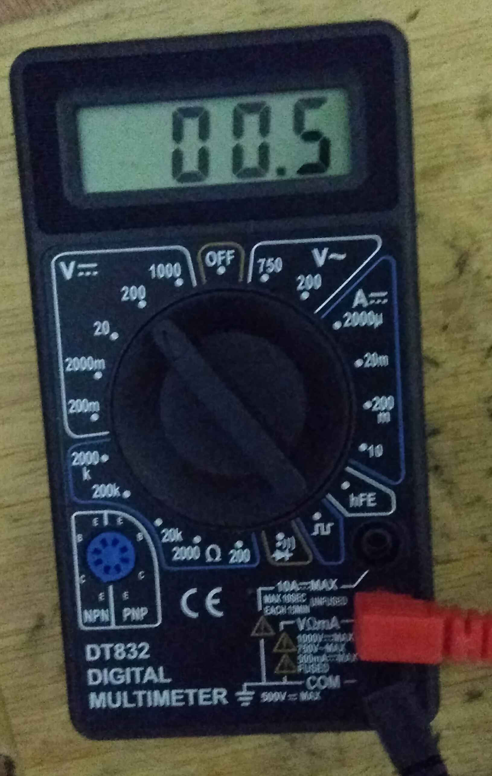

ndv
Сообщения: 21
Зарегистрирован: 27 апр 2018, 09:58
Re: Китайский гравер 3000 мВт не режет картон
Сообщение ndv »
Напряжение лазера
Лазер в режиме ожидания (2525 просмотров) <a class='original' href='./download/file.php?id=138983&mode=view' target=_blank>Загрузить оригинал (782.23 КБ)</a>
Лазер в режиме работы (2525 просмотров) <a class='original' href='./download/file.php?id=138984&mode=view' target=_blank>Загрузить оригинал (522.81 КБ)</a>
Лазер в режиме работы (2525 просмотров) <a class='original' href='./download/file.php?id=138985&mode=view' target=_blank>Загрузить оригинал (525.45 КБ)</a>
В режиме работы (2525 просмотров) <a class='original' href='./download/file.php?id=138986&mode=view' target=_blank>Загрузить оригинал (532.87 КБ)</a>
В режиме работы
Сообщения: 5886
ndv писал(а):Напряжение
?!!! ??????? :idiot: :idiot: :idiot: :idiot:
Вам человек 5 написали, что ТОК надо мерять....
separatorus
Сообщения: 175
Зарегистрирован: 13 май 2018, 06:54
Репутация: 10
Настоящее имя: Стас Барецкий
Сообщение separatorus »
кстате, а не великовато ли напряжение на лазер? и что с током?
