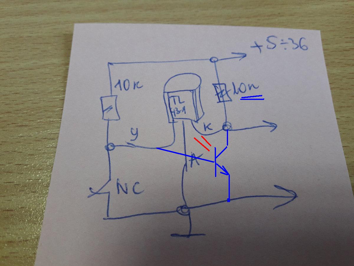

Сергей Саныч писал(а):По схеме с ОК включен входной транзистор. Откуда у него на коллекторе возьмется 12 вольт при открытом выходном? А он при разомкнутых контактах будет открыт.
Схему надо целиком рассматривать, а не только отдельные элементы.
И все-таки померяйте в реале...
Посмотрите мою приложенную схему вначале нарисованную от руки, там же коллектор выходного ключа не связан на прямую с питанием (через резистор 10к). Питание как подается 12, так оно и стоит. Сигнал 12/0 идет в схему с коллектора выходного ключа. Грубо - ключ на транзисторе, только с высокоомным входом. Если б был связан напрямую, то получили бы мультивибратор :D : открылся - напруга упала - сам закрылся - напруга поднялась - открылся -...

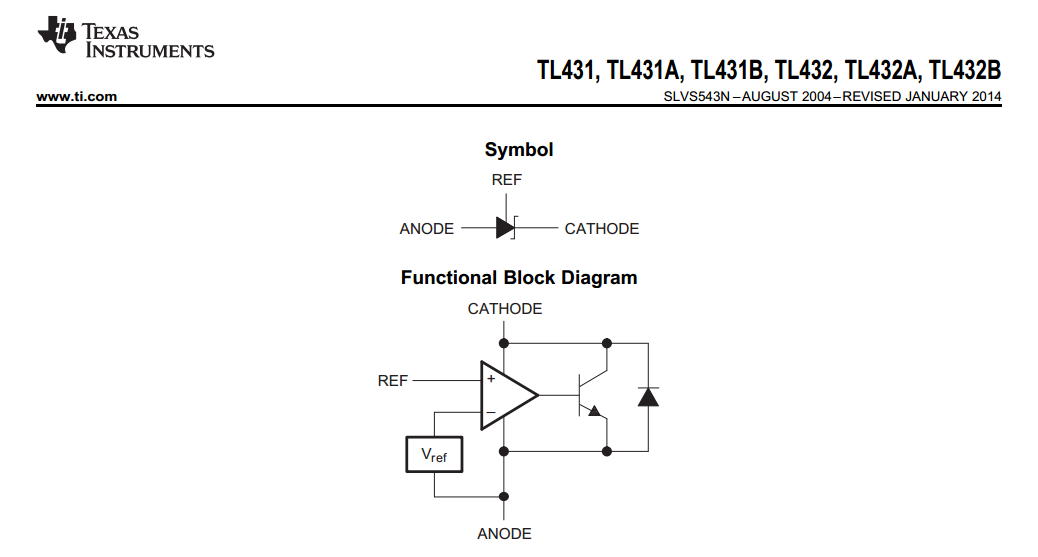

Меня смущал диод на блок-схеме TL431. Если ей верить, то он должен "засаживать" вход на GND при открытом выходном транзисторе.
PS: смоделировал в PSpice - "засаживания" не наблюдается. Надо живьем смотреть.
PPS: посмотрел доки от TI - не нарисован там этот диод.
2018-04-06_164224.png (4925 просмотров) <a class='original' href='./download/file.php?id=136515&sid=ad4434d332f4440e88b4619cb2e21ca5&mode=view' target=_blank>Загрузить оригинал (29.15 КБ)</a>
Так что вопрос пока снимается.

Сергей Саныч писал(а):Меня смущал диод на блок-схеме TL431. Если ей верить, то он должен "засаживать" вход на GND при открытом выходном транзисторе.
да некорректно нарисовано...полагаю для смысла защиты от перенапряжения или обратной полярности индукт.нагрузок.
Сергей Саныч писал(а):Надо живьем смотреть.
Да я проверял перед использованием работу 431, чисто как ключ работает. В нете полно схем как народ 431 использует в терморегуляторах и прочих коммутаторах, а не только в роли регуляторов блока питания. Компаратор с опорным источником в составе, не возбуждается, удобно использовать, почему бы и нет
Re: Самодельный центроискатель
Нашел я в закромах эту микросхемку. Правда, не TL, а LT431. Спаял схемку.
Истина оказалась примерно посередине.
При R1 = 10к и питании 12В напряжение на разомкнутых контактах получилось 6,6В. При 100к - 3В.
То есть при Uref > Ucathode на входе микросхемы появляется значительный втекающий ток (сотни микроампер).
При этом в номинальном режиме этот ток не превышает нормы - около 2 мкА.

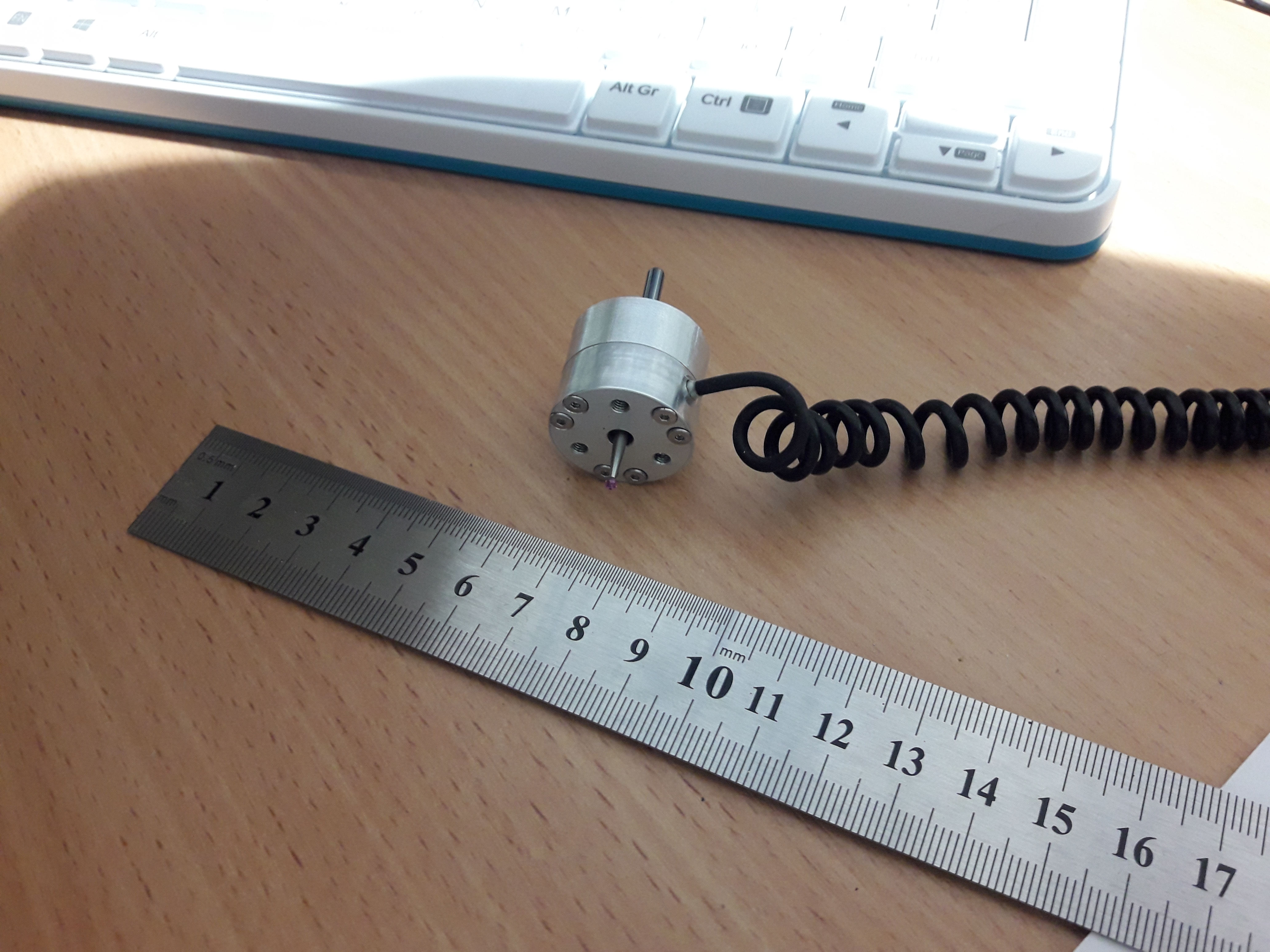

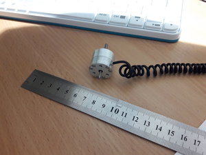

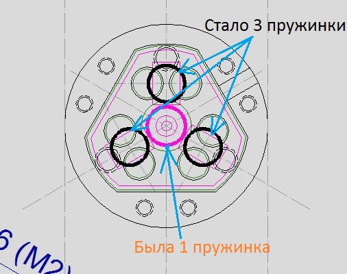

Только что фрезанул углубления (три посадочных места) на хабе и в верхней крышке для трех полупружинок от шариковых ручек. Поставил вместо одной пружины по центру три над шариками и все отлично и точно заработало :good: ! Так что идея хаба с углубленными, а не торчащими штифтами работает :ura: !
В итоге получился вот такой "клоп-центроискатель". Еще раз всем спасибо за идеи и подсказки :clap: !
20180406_204355.jpg (4869 просмотров) <a class='original' href='./download/file.php?id=136526&sid=ad4434d332f4440e88b4619cb2e21ca5&mode=view' target=_blank>Загрузить оригинал (3.76 МБ)</a>

Kachik писал(а):А почему не поставить 3 пружинки, разнеся их максимально по сторонам ?
Максимально по краям не ставил, побоялся что при сжимании пружина опять будет уводить хаб в сторону. Поставил прямо над контактами шток-шарики.
ScrewDriver писал(а):А проектом с народом поделиться?
Конечно. В архиве файл в Автокаде, сохранил и pdf-е и пакет файлов Г-кодов (для удобства разделил отдельно по деталям, по сторонам обработки и по операциям смены инструмента). Файлы обработки алюминия "нежные" с врезанием под углом 30 градусов, съем по 0.1мм, так что любой станок справится ;). Что не понятно- поясню.

Судя по всему в качестве оси вы использовали старую фрезу или гравер. Как закреплена ось в корпусе центроискателя? С соосностью оси и корпуса проблем не возникало?

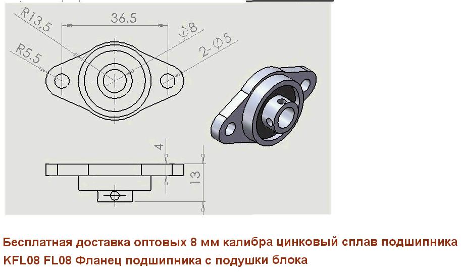

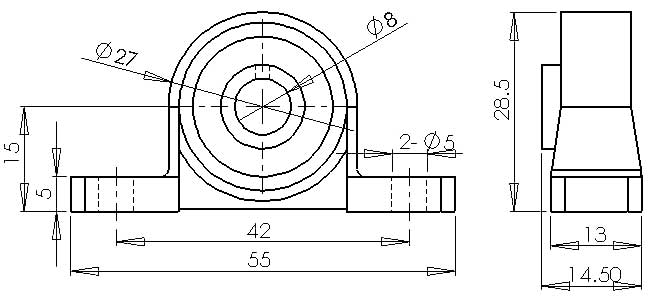

И еще вопрос. От какого подшипника шарики? Чтобы не громить лишнего :))
Сообщения: 3310
trikot писал(а):Судя по всему в качестве оси вы использовали старую фрезу или гравер. Как закреплена ось в корпусе центроискателя? С соосностью оси и корпуса проблем не возникало?
Да, ось старая фреза 3.175. Сверлил 3.1мм, ось намазал эпоксидкой и с натягом вдавил тисками. Если шпиндель перпендикулярен столу при сверлении, то соосность будет нормальной. Шарики можно взять из таких подшипников с валом d 8мм.
Подшипник KFL08.jpg (4651 просмотр) <a class='original' href='./download/file.php?id=136975&sid=ad4434d332f4440e88b4619cb2e21ca5&mode=view' target=_blank>Загрузить оригинал (54.94 КБ)</a>
KP08.jpg (4650 просмотров) <a class='original' href='./download/file.php?id=136976&sid=ad4434d332f4440e88b4619cb2e21ca5&mode=view' target=_blank>Загрузить оригинал (26.03 КБ)</a>

Спасибо! Над осью еще подумаю, может сделаю хотя бы на пару миллиметров побольше "мяса" под ось. А подшипники такие есть, заказал, не пригодились.

Файл сверловки сверлом Ф2 для детали №4 сверлит отверстия на глубину 8мм, при толщине детали 10мм. Они вроде как сквозные. Это ошибка, или так и задумано для чего-то? Не проблема конечно исправить последнее значение 8 на нужное, тем более не думаю что в конце обязательно подавать по десятке. Просто интересно где собака порылась?
Сообщения: 3310
trikot писал(а):Файл сверловки сверлом Ф2 для детали №4 сверлит отверстия на глубину 8мм, при толщине детали 10мм
Нет не ошибка. Глухие отверстия под винты с резьбой, чтоб "мяса" в алюминии больше было.

Запустил наконец свой датчик. Все работает замечательно. Буду разводить плату во внутрь корпуса.
На изначально собранном датчике было биение 2 десятки, что считаю очень даже неплохим результатом. Отрегулировал, теперь 1-2 сотки, мне вполне достаточно.
