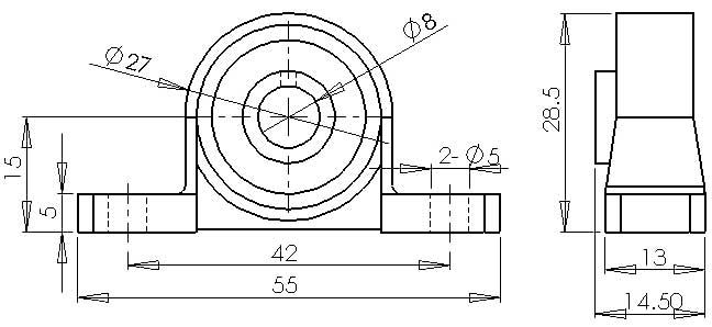

Да, ось старая фреза 3.175. Сверлил 3.1мм, ось намазал эпоксидкой и с натягом вдавил тисками. Если шпиндель перпендикулярен столу при сверлении, то соосность будет нормальной. Шарики можно взять из таких подшипников с валом d 8мм.
Подшипник KFL08.jpg (4939 просмотров) <a class='original' href='./download/file.php?id=136975&mode=view' target=_blank>Загрузить оригинал (54.94 КБ)</a>
KP08.jpg (4938 просмотров) <a class='original' href='./download/file.php?id=136976&mode=view' target=_blank>Загрузить оригинал (26.03 КБ)</a>
