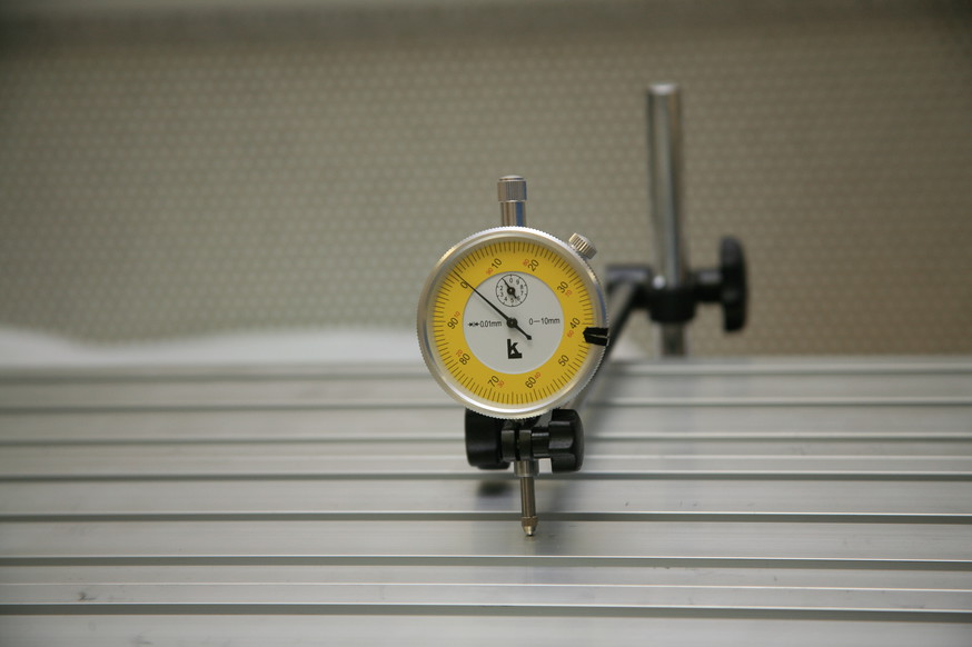

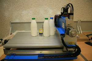

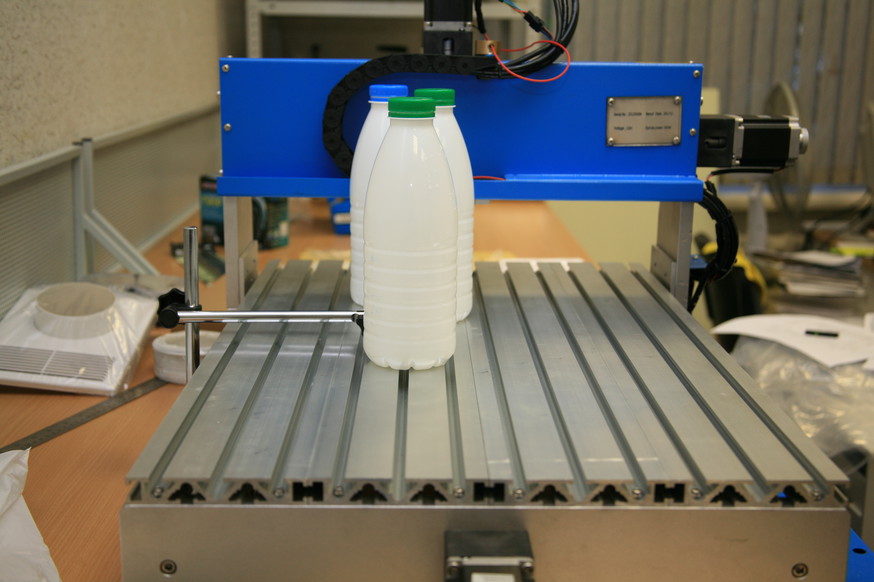

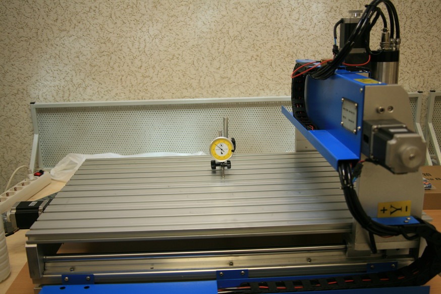

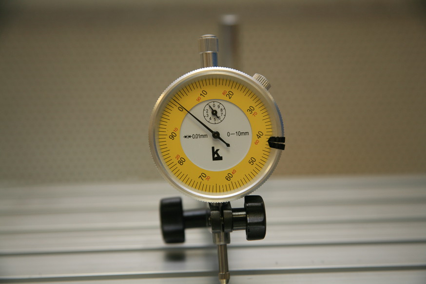

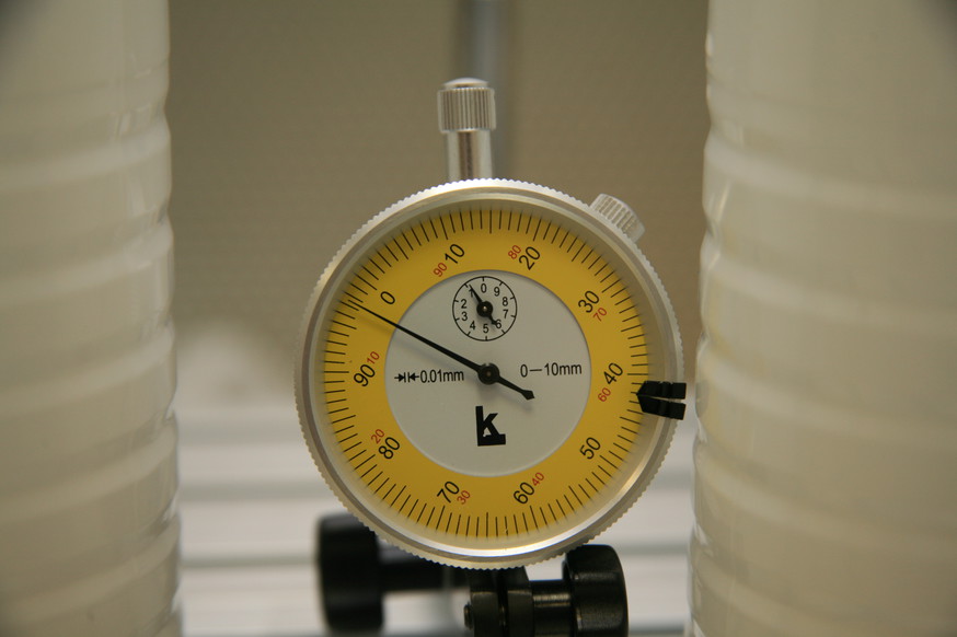

С приобретённым индикатором пока успел сделать только измерение прогиба одной пластины в середине стола. Нагрузка примерно 3 кг установлена посередине одной пластины.
Результаты измерения: нагрузка ~3 кг, приложенная к одной пластине (рабочий стол состоит из 4-х таких пластин), даёт прогиб в 0,035 мм в середине пластины. После снятия нагрузки происходит возврат в исходное состояние.

интересно) как автор измерил 0.035мм если это микрометр с ценой деления 0.01мм
bsam
Сообщения: 108
Зарегистрирован: 16 май 2012, 15:31
Re: Монтаж рабочего стола для фрезера
Сообщение bsam »
Patrick Yegor писал(а):интересно) как автор измерил 0.035мм если это микрометр с ценой деления 0.01мм
Для начала вопросом на вопрос: а каково, по-вашему, это значение, исходя из представленных фотографий?
