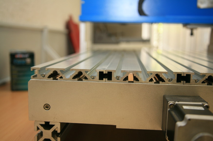

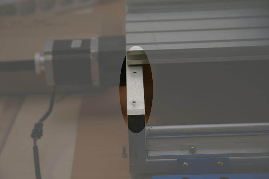

Добрый день!
Возможно, для знатоков вопрос -- не вопрос. Но поскольку станок новый, да к тому же ещё и первый...
Итак, имеем неровный рабочий стол (см. фото 1) станка http://www.cnc-club.ru/forum/viewtopic.php?f=3&t=1832.
В аллюминиевой пластине и станине прорезана резьба для крепёжных винтов. Но центры отверстий не совпадают. Смещение около 0,5 мм. Начинаем закручивать винт в пластину. Пока винт не коснулся станины, всё идёт нормально. Но потом винт касается станины и начинает её приподнимать... После того, как закручиваемый винт приподнимет пластину на пару витков, винт уже входит в отверстие в станине. Но расстояние в два витка винта между ними так и остаётся до самого конца.
Менять пластины местами, а также переворачивать и т.п. -- не вариант. См. фото 2. Посадочные места все разные. :hehehe:
Скорее всего я буду слегка рассверливать отверстия в пластине.
А почему сделано именно так? То есть зачем нарезать резьбу в двух материалах? Я бы изначально в пластине просто высверливал отверстия. Чем мне грозит рассверливание?
Благодарю за внимание.

bsam писал(а):А почему сделано именно так?
Может они на заводе все устанавливают, стягивают струбцинами и в таком состоянии сверлят отверстия и режут резьбу.
Я думаю ничем не грозит. ИМХО будет даже лучше если ты срежешь резьбу на столе. Так он будет сильнее прижиматься к поперечине и следовательно будет лучше удерживаться. Хотя может я и не прав...

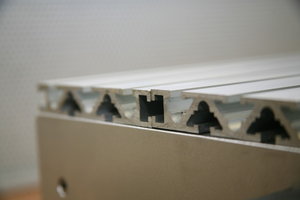

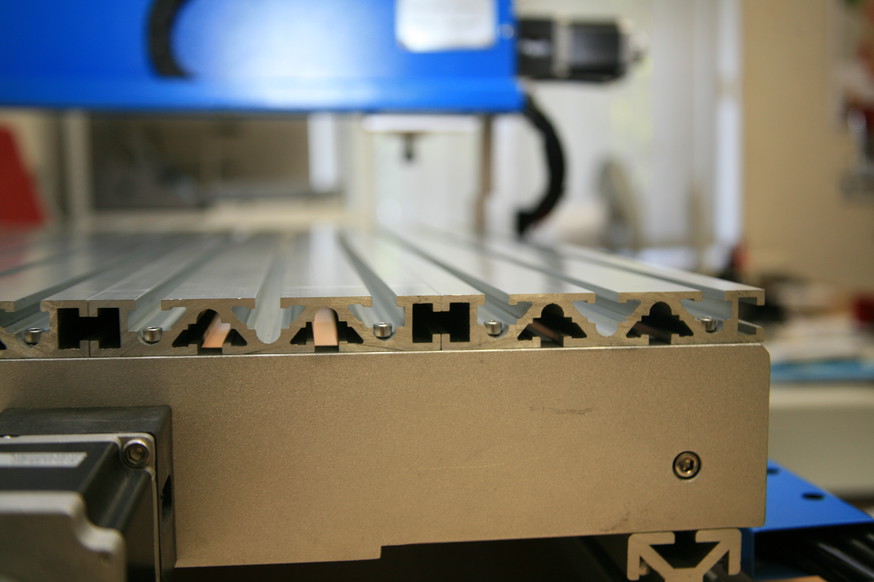

Разрешите доложить результаты?
Итак, диаметр винтов 3,9 см. Для рассверливания отверстий сверла в 4,0 мм оказалось не достаточно. Но даже и 4,2 оказалось маловато! Следующее сверло (которое было у меня в наличии) 4,5 мм -- уже много. Пришлось растачивать индивидуальные отверстия круглым надфилем. Кроме того, сначала плоским надфилем, а потом и точильным камнем пришлось выравнивать крепёжную поверхность станины и лежащие на ней части аллюминиевых реек. Всё это проделано с обеих сторон рабочего стола.
После окончательного крепежа результат меня удовлетворил. Фотоотчёт прилагаю.

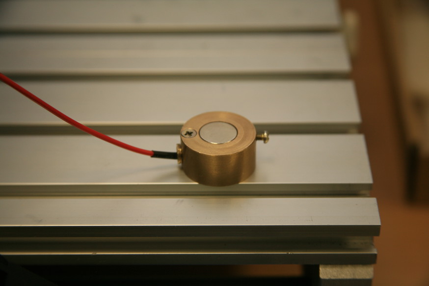

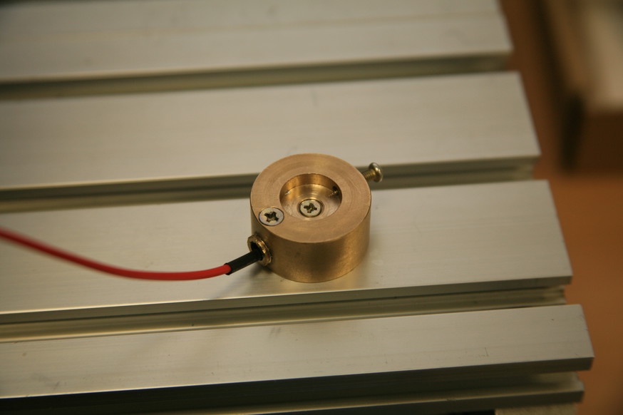

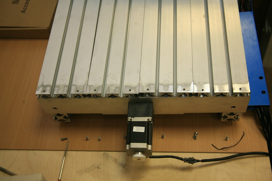

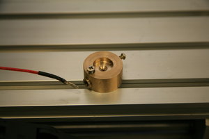

Датчик нуля (он же датчик конца инструмента)
Сообщение bsam »

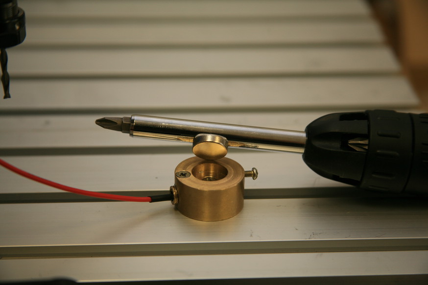

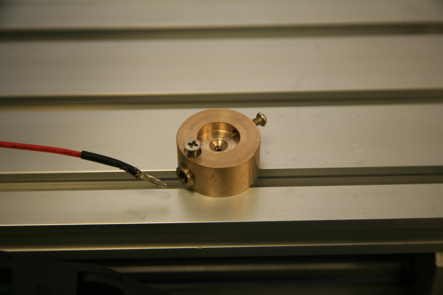

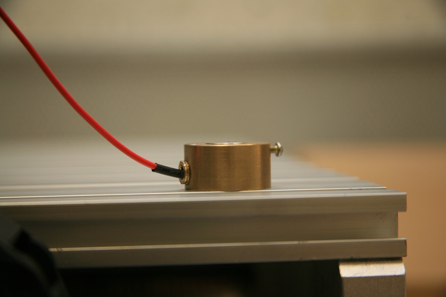

Датчик нуля сделан, похоже, из латуни, диаметром около 3 см, высотой 15 мм. Гальваническое соединение провода и датчика обеспечивается винтом в середине датчика. Кстати, магнит так просто не вытащить -- приходится применять отвёртку нетрадиционным способом.
Во время поиска нуля фреза медленно-медленно опускается до момента касания датчика. Расстояние касания фиксируется в программе и фреза поднимается на "безопасную высоту".

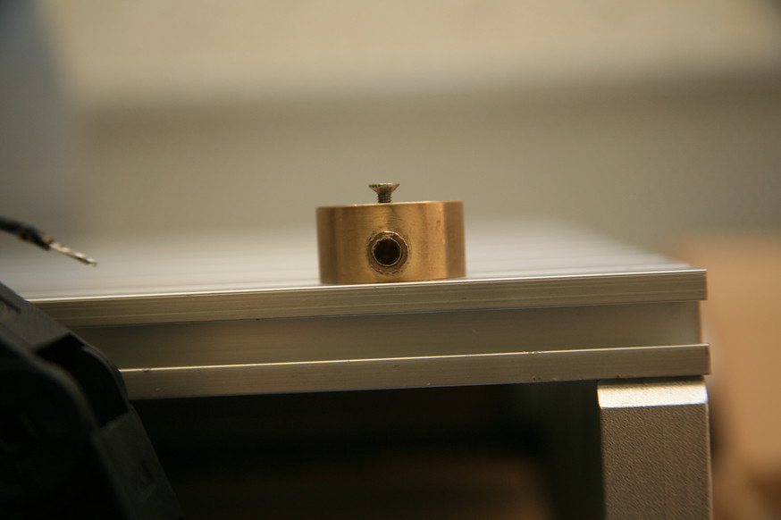

Проблема моего экземпляра: когда крепёжный винт фиксирует магнит, последний приподнимается над поверхностью датчика на 0,4 мм (фото 2). Приходится пока работать без магнита.

Отверстие под кабель земли<br />(вырез сделан конусом: увы,<br />на фото не видно) (7353 просмотра) <a class='original' href='./download/file.php?id=5583&sid=a7ba9a401da1e175b62238a123040645&mode=view' target=_blank>Загрузить оригинал (59.89 КБ)</a>
на фото не видно)

Re: Монтаж рабочего стола для фрезера
bsam писал(а):Разница первого и последнего измерения оказалась равна 0,005 мм.
Эт чем измерялось что разницу поймал в 0,005?
А зачем в нем магнит? И для чего под ним винтик?
