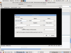

Судя повсему для начало нужно поставить в Linux драйвер микросхемы RS232-USB PL2303HX
А не проще сначала попробовать через обычный компорт?
Re: В Linux посмотреть передачу по RS232->USB
Impartial писал(а):А не проще сначала попробовать через обычный компорт?
На этой плате его нет ток USB :)

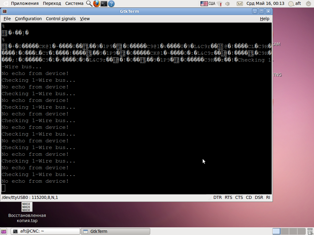

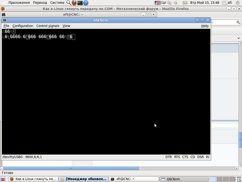

Поставил драйвера для PL2303 на Винде. появился виртуальный СОМ6 и в терминале начали появляться иероглифы. Плата что то выдает :) Вечером займусь настройками для СОМ.
Скорее всего драйвер есть, но его надо загрузить в ядро
sudo modprobe pl2303
и может быть нужно прописать ему id-шки устройства, пример, циферки берем из lsusb:
echo 067a 7561 >/sys/bus/usb-serial/drivers/pl2303/new_id

Что то заработало :good:
Программа для просмотра СОМ называется gtkterm
gtkterm.png (3746 просмотров) <a class='original' href='./download/file.php?id=5358&mode=view' target=_blank>Загрузить оригинал (80.87 КБ)</a>
gtkterm2.png (3746 просмотров) <a class='original' href='./download/file.php?id=5359&mode=view' target=_blank>Загрузить оригинал (58.37 КБ)</a>

Перебрал скорость оказалась 115200 :wtf:
gtkterm3.png (3713 просмотров) <a class='original' href='./download/file.php?id=5363&mode=view' target=_blank>Загрузить оригинал (202.44 КБ)</a>
Таак, теперече можно в ЕМС что ниудь передать и попробовать управлять ЕМС :beer_blow:
