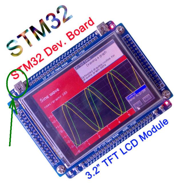

Есть така плата
СТМ32.JPG (3355 просмотров) <a class='original' href='./download/file.php?id=5345&mode=view' target=_blank>Загрузить оригинал (73.92 КБ)</a>

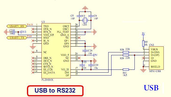

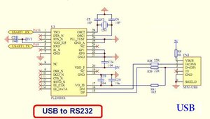

в плате есть микруха преобразователь RS232-> USB
СТМ32 схема.JPG (3355 просмотров) <a class='original' href='./download/file.php?id=5346&mode=view' target=_blank>Загрузить оригинал (40.86 КБ)</a>
Как и какой программой в Linux посмотреть что передает плата по RS232

Задача организовать ПРОБНЫЙ прием/передачу между Linux программой(любой) и этой демоплатой. Когда все снюхается и плата будет принимать/отправлять данные попробуем с ЕМС. Перехватка данных не нужна.

Засада в том что на PC с Виндой сдохли USB порты, они вернее работают если к ним не цеплять нагрузку. Вот и получается что с ноута где Линух питаю плату и там же хочу смотреть что плата выдает в СОМ, а с PC с Виндой шью плату :) :) :)

Судя повсему для начало нужно поставить в Linux драйвер микросхемы RS232-USB PL2303HX
