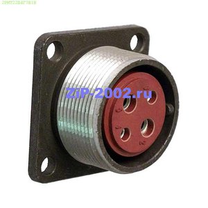

Argon-11 писал(а):В том же zip-2002 увидел шикарные отечественные разъемы (почему раньше их не видел - не знаю!):
2РМТ22Б4Г3В1В и ответный 2РМ22КПН4Ш3В1, как раз для подключения шпинделя.
и там же есть китайские аналоги: RM22-4-ZK и RM22-4-TJ-S-D
Кто в курсе насколько вот этот конкретный китай хуже? Вроде читал, покрытие контактов у них никель, у наших - серебро. Ну а с пластиком как дела?

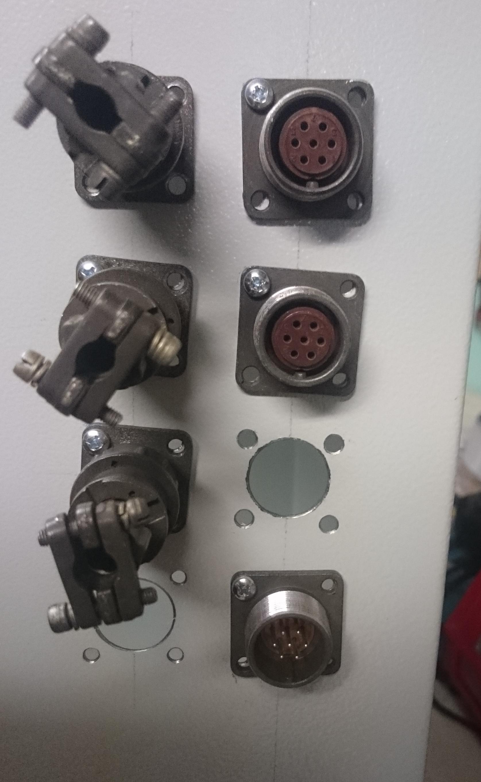

Задача - подобрать разъемы для подключения ШД и шпинделя, причем они должны быть несовместимы. Обратил внимание, что вот этот последний очень похож на тот, что я замыслил применить на ШД (KP2-22J4P на предыдущей странице). Есть большая вероятность, что они совместимы, т.е. защиты от дурака не будет.
Вообще поставил бы на ШД 7-контактные GX16 25M-7H (пред. страница), 2 доп. контакта пойдут на эл-магн тормоз. Но... "вилка" на электрошкафу - так себе идея. А 7-контактных "розеток" на панель такого же размера что-то не нашел.
Есть еще 2РМ18 на 4 контакта, они менее популярны, но и дешевле.
2РМ(Т)22 достаточно популярны, но где попало брать, 90-х годов выпуска, без осмотра не стоит. Свежие имеют заметно более высокую стоимость. Но 90-х годов для собственного потребления будут нормально работать, если хранились нормально.
Их китайские аналоги, что смотрел, имели не термостойкую пластмассу. Но производит аналоги, скорее всего, не один производитель.
Кстати, аналоги разъемов 2РМ производит Amphenol под аналогичным названием (2RM) с небольшим отличием (резьба с покрытием), естественно, дороже.

Ставьте еще и 2рм18 как на фото у Hanter. Они есть на на 7 и 4 контакта.

Re: Кто какие использует разъемы?
Argon-11 писал(а):Hanter, это 18-е разъемы? Размер имею ввиду.
ты посадку имеешь в виду ? счас не замеряю - в мастерской шкаф. но по памяти - да, чет такое.

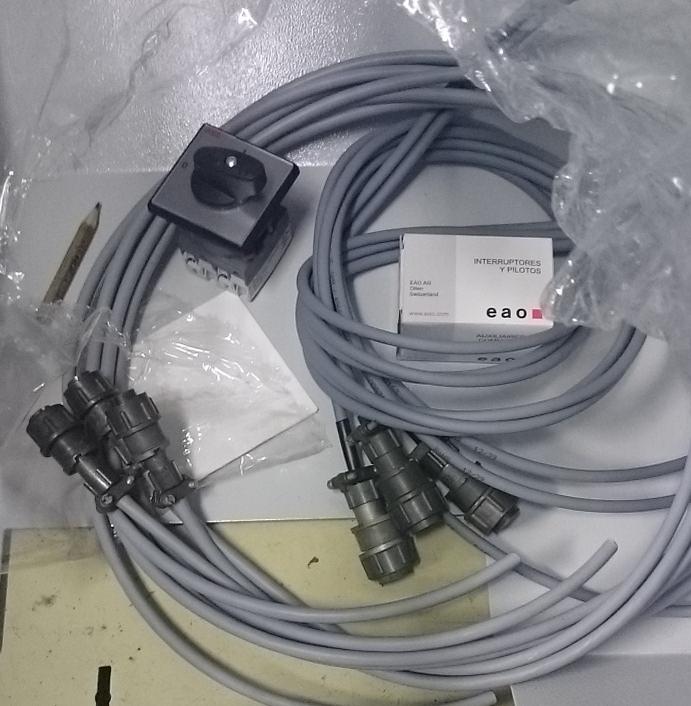

Hanter писал(а):
Алексей, а что за провода, если можно ссылку.
Это 2рм(Д)18. Такое расположение контактов у 2РМДТ27 и выше. Но 2РМДТ27 с 7 контактами диаметром 1,5 выглядит совсем не так.

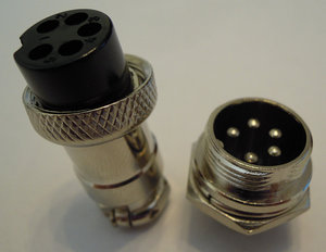

А я для защиты "от дурака" накупил разъемов на разное количество ног, а для бОльшего тока пустые контакты запареллелил. Брал у этого товарища, на момент покупки были самыми дешевыми, качество отменное.
Lafayette писал(а):Алексей, а что за провода, если можно ссылку.
Михаил - это "хелюкабля".. http://www.helukabel.su/ конкретно модели этих не помню - если нада отфоктаю. сам кабель реально приятный. на фото потоньше - 6 жил (0.33) в экране - энкодерный. и потолще - 4 жилы (0.42 вроде) - силовой. я взял сразу метров по 25 вроде. бухты лежат - можно списать маркировку.

xvovanx писал(а):А я для защиты "от дурака" накупил разъемов на разное количество ног, а для бОльшего тока пустые контакты запареллелил. Брал у этого товарища, на момент покупки были самыми дешевыми, качество отменное.
если это разъемы вот такого типа:
dscn1149.jpg (2870 просмотров) <a class='original' href='./download/file.php?id=128784&mode=view' target=_blank>Загрузить оригинал (94.08 КБ)</a>
то качество у них откровенно средненькое. у китайцев есть чуть подороже, но реально качественные вещи. но дороже. если надо - отфоткаю.
