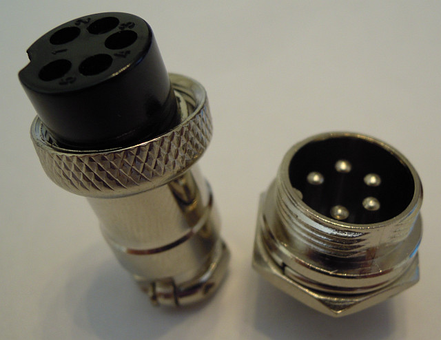

Сообщения: 3776
Re: Кто какие использует разъемы?
А я для защиты "от дурака" накупил разъемов на разное количество ног, а для бОльшего тока пустые контакты запареллелил. Брал у этого товарища, на момент покупки были самыми дешевыми, качество отменное.

xvovanx писал(а):накупил разъемов на разное количество ног
GX16 я бы тоже применил, но не везде - в этой серии вроде нет "розетки на панель", только вилка.

xvovanx писал(а):А я для защиты "от дурака" накупил разъемов на разное количество ног, а для бОльшего тока пустые контакты запареллелил. Брал у этого товарища, на момент покупки были самыми дешевыми, качество отменное.
если это разъемы вот такого типа:
dscn1149.jpg (2605 просмотров) <a class='original' href='./download/file.php?id=128784&mode=view' target=_blank>Загрузить оригинал (94.08 КБ)</a>
то качество у них откровенно средненькое. у китайцев есть чуть подороже, но реально качественные вещи. но дороже. если надо - отфоткаю.
